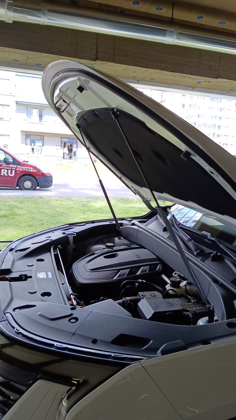

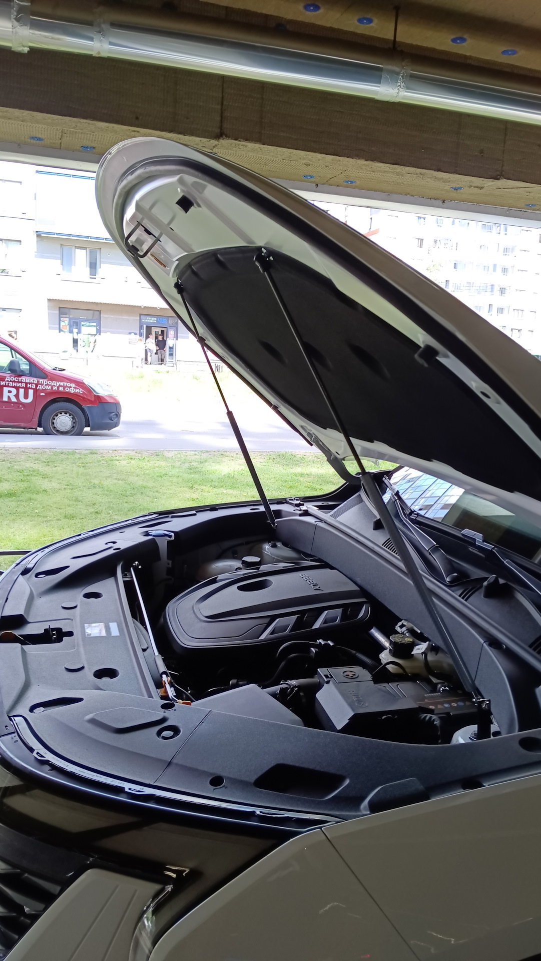

Не считаю газовые упоры прямо уж такими необходимыми. Поначалу не хотел их ставить, тем более есть с ними проблема. После их установки, из-за того, что капот приходиться захлопывать с усилием можно замять металл. Поэтому совет всем кто установил или собирается, не нажимайте на металл капота при закрытии. Лучше как то стараться прикасаться к передней кромке капота, так меньше шансов замять металл. На время ТО у дилера, советую снимать упоры, иначе много шансов, что механик при обслуживании замнет Вам капот. Последующие разборки с дилером никому не нужны.
Так как машина будет участвовать в соревнованиях по автозвуку, а там нужно иногда держать капот открытым, решил что упоры поставлю.

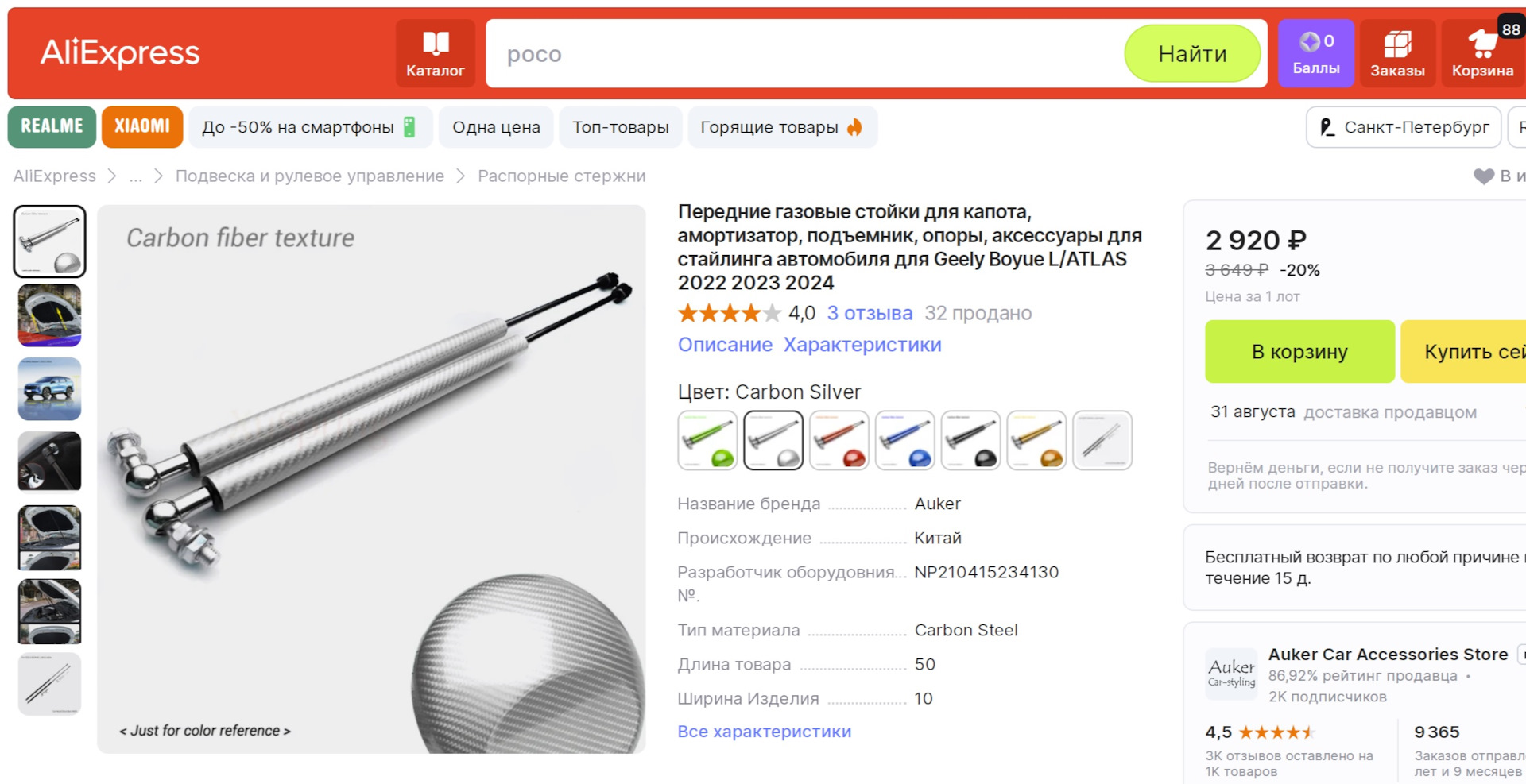

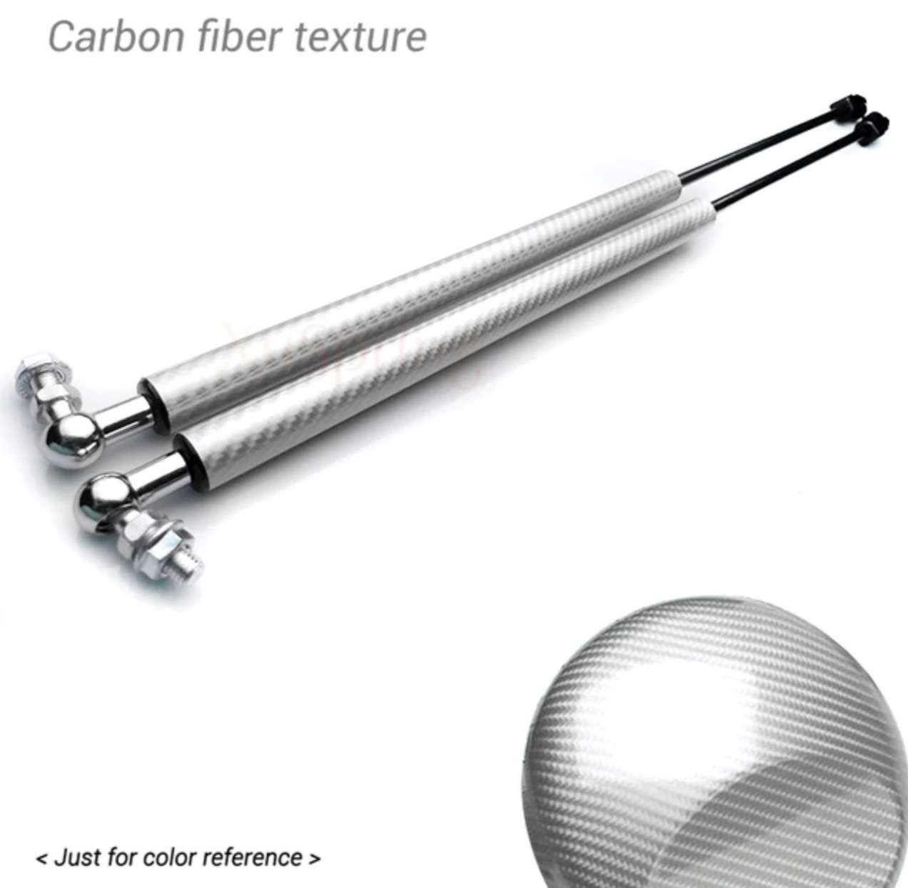

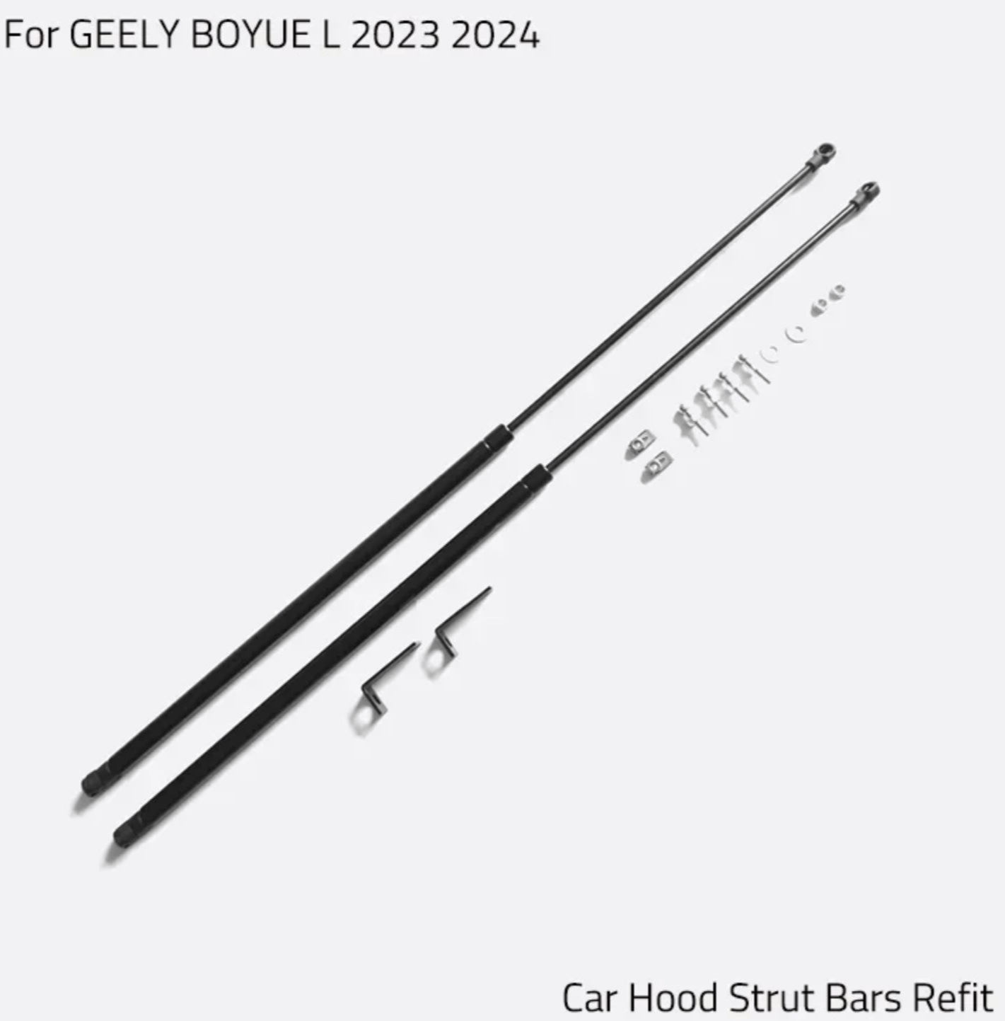

Ну а теперь подробнее об установке. Покупал я свои упоры на Алиэкспресс. Вот ссылка на лот:
aliexpress.ru/item/100500…&sku_id=12000037170601227
Так как машина белая, решил не брать чёрные упоры, а взять цвет "серебристый карбон".
Поставляется набор вот в такой комплектации
Всё что надо для установки идёт в комплекте, но не в моем случае…

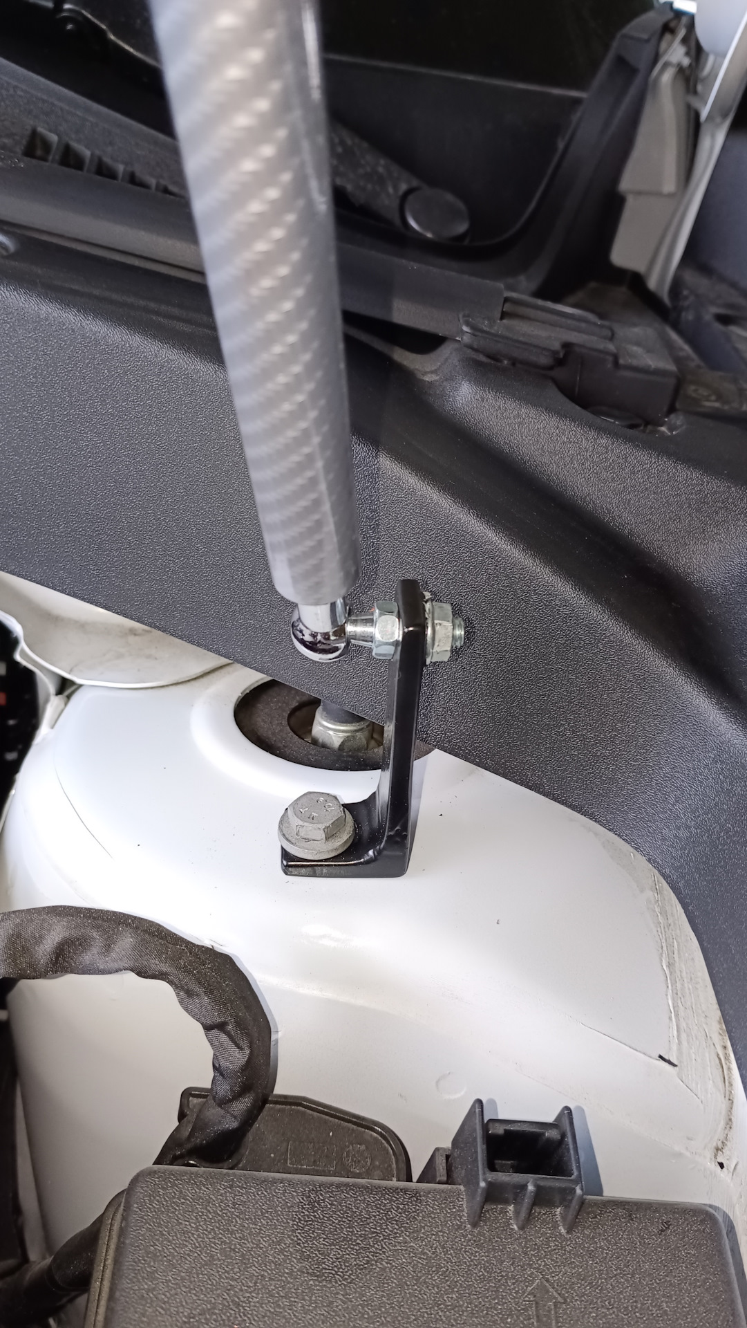

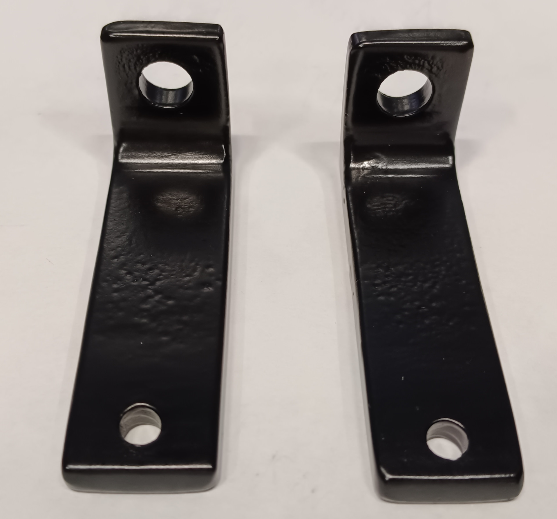

У меня случилось приключение с моей посылкой при доставке. Во первых, данный продавец отправляет товар только Почтой России, а я ею давно не пользуюсь. Предпочитаю пункты выдачи Пятёрочки, с ними быстрее доставка. Но тут как говориться было без вариантов. Ну ладно, оплатил, стал ждать. При получении на почте, выяснилось, что в процессе доставки упаковка была повреждена. На это был составлен акт и мне его предъявили. Посылка была доупакована и в таком виде приехала. Вскрытие посылки на почте показало, что в процессе доставки лента на одном из упоров которыми они были стянуты для уменьшения габаритов соскочила, упор раскрылся продырявив упаковку. В результате один из кронштейнов крепления (к чашке амортизатора) потерялся. Отказываться и отправлять посылку обратно на стал, решив что сделаю кронштейны сам.
Сделал из уголка 75*75 мм. на работе. Там же просверлил нужные отверстия, более менее отшлифовал на ленточной шлиф машинке. Обработал преобразователем ржавчины и покрасил в три слоя с промежуточными просушками по 15 минут.

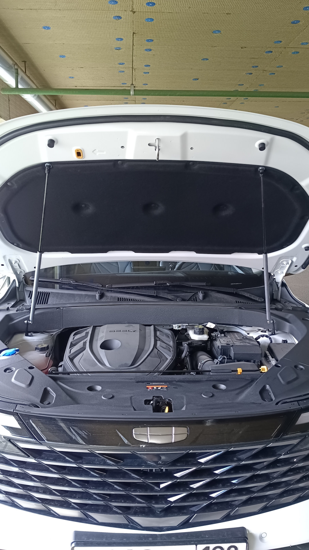

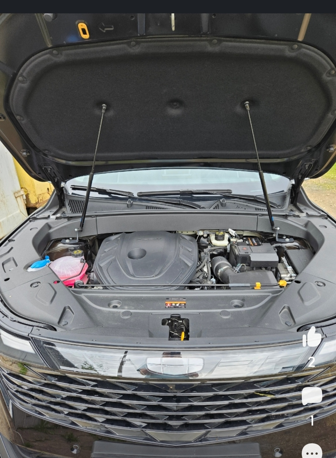

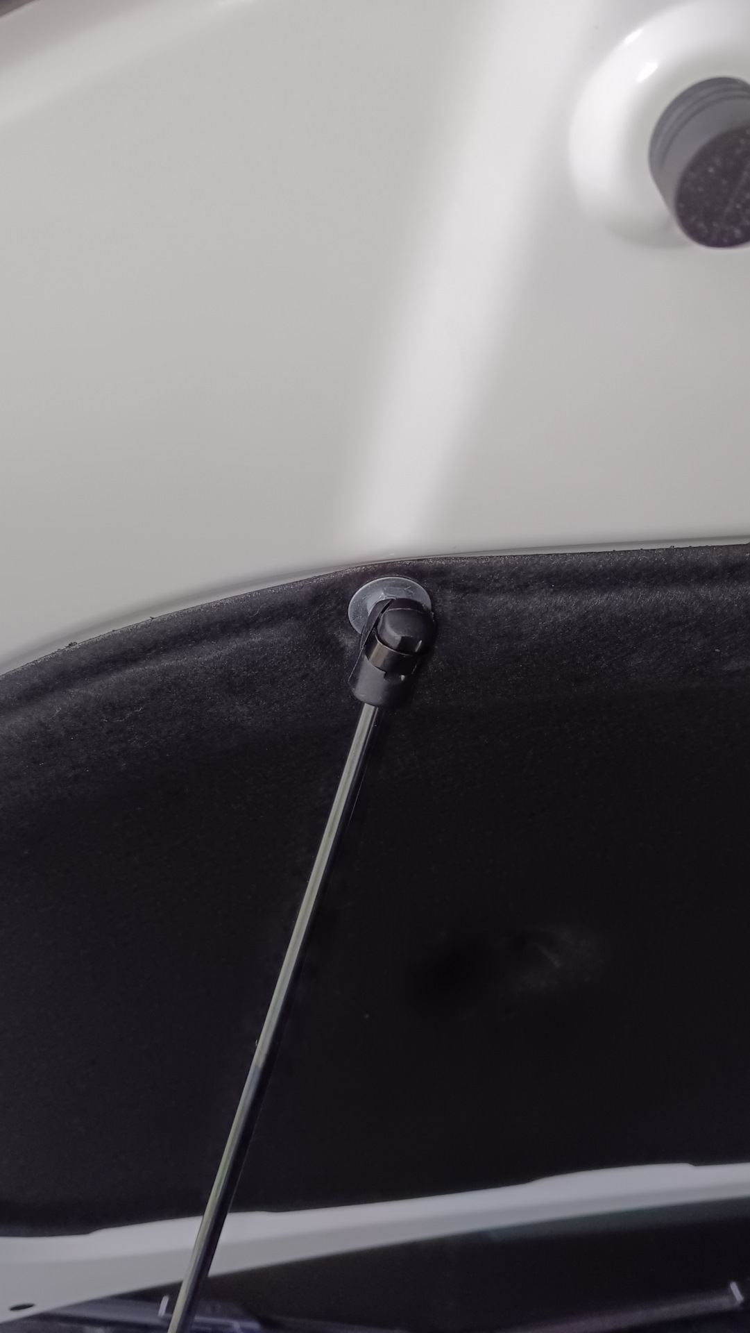

Установка заняла 15 минут времени. Описывать процесс не буду, он многими тут уже описан.

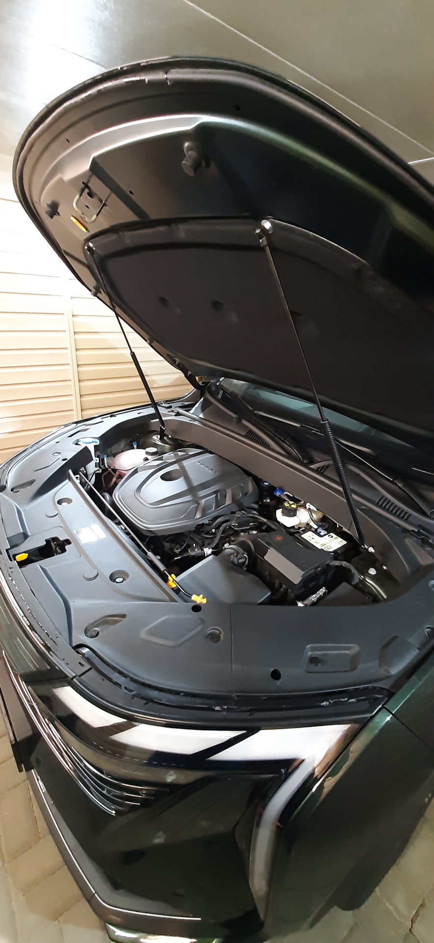

Вот в принципе и всё. Тренируемся закрывать/открывать капот с установленными упорами.

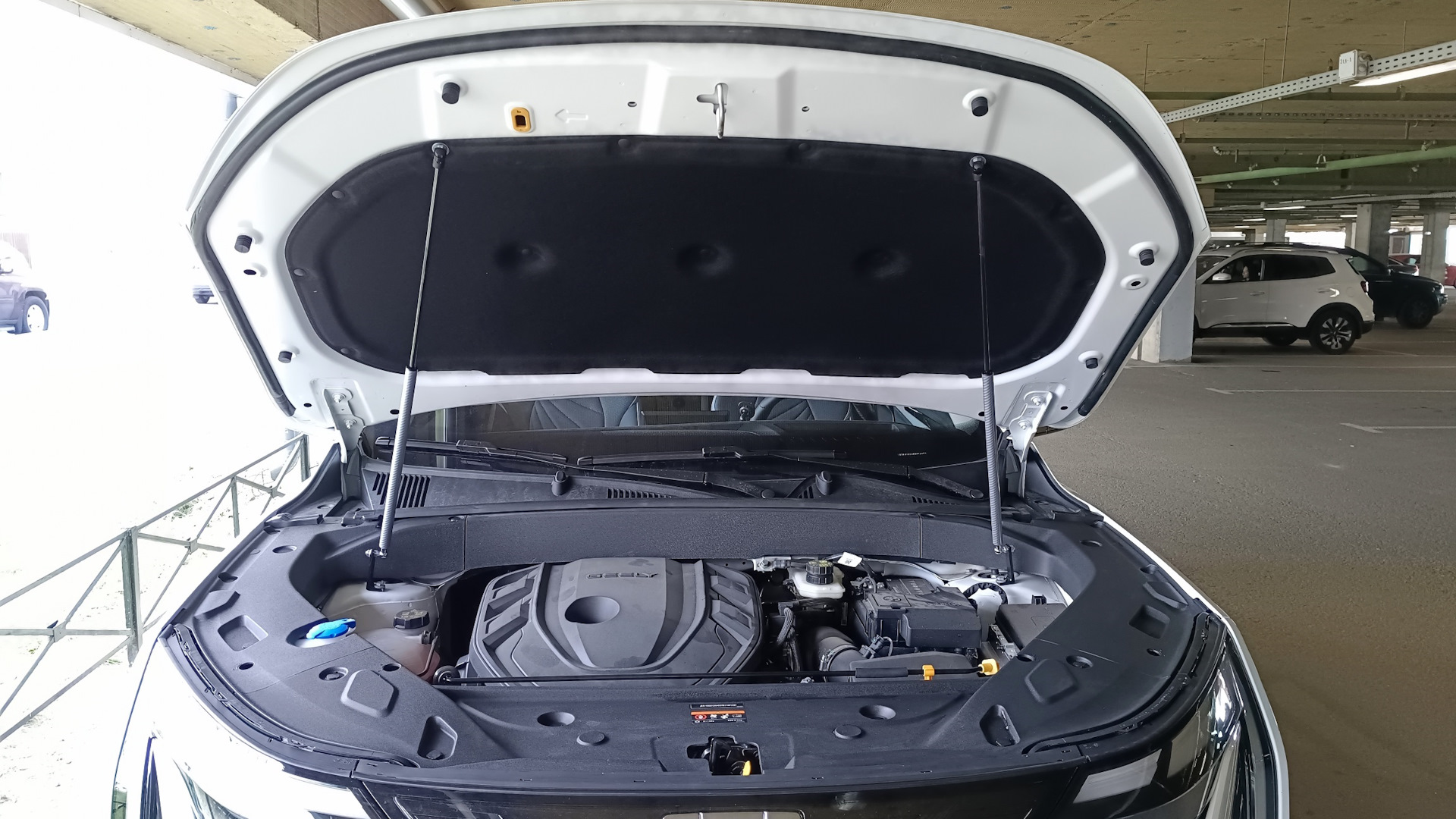

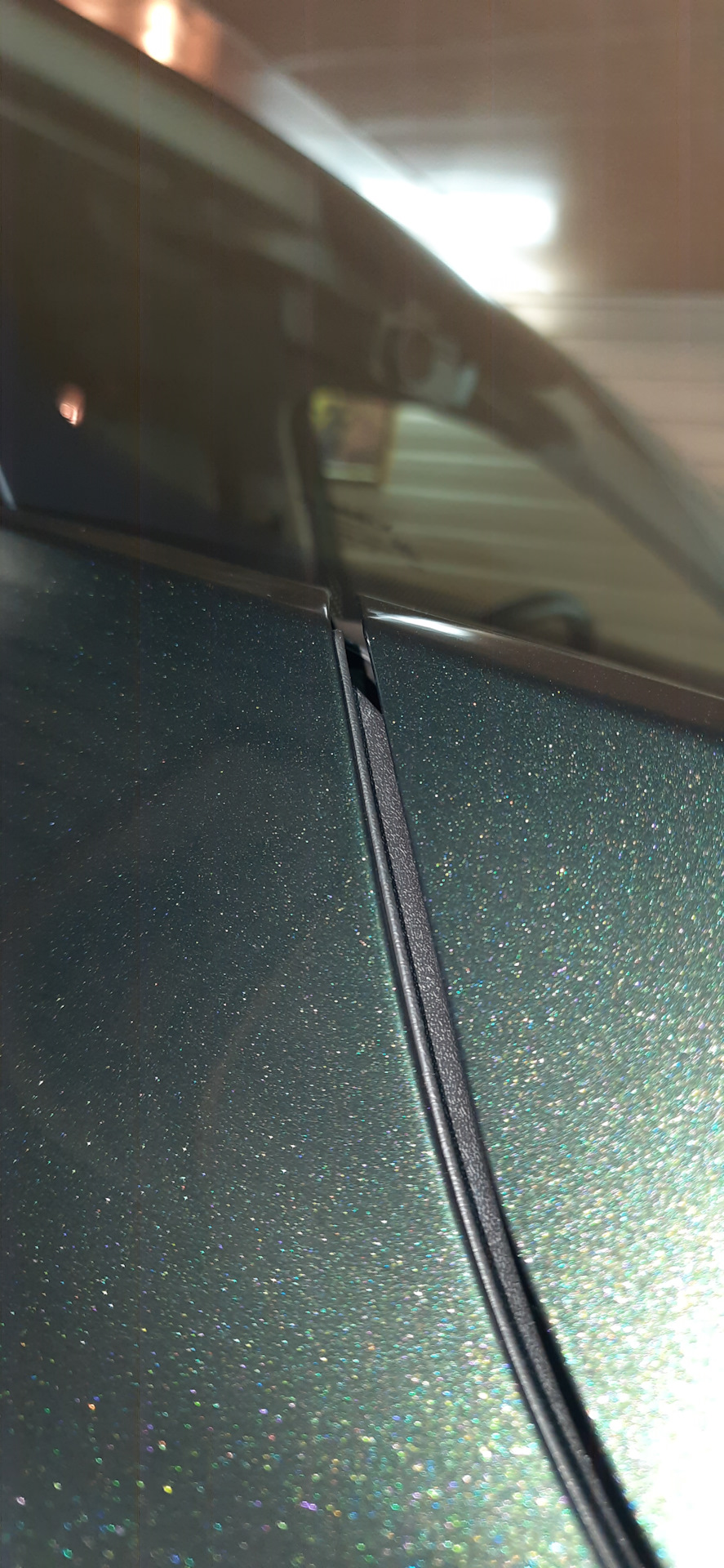

Предостережение!
Коллеги, пришлось снять газовые упоры с капота, так как капот со стороны лобового стекла стал выпирать. Так что не советую покупать и ставить газовые упоры.

Я тоже поставил.
Я уже снял, капот выпирает в районе петель.
У меня нормально.
У меня так же было, поездите немного и у Вас начнет выпирать.
Эти упоры выпекают капот, снял свои.
Где шарнир у капота, при закрытии выше, чем край крыла капота, становится.
