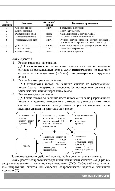

У РХО-22 восемь контактов. Далее номер контакта и куда подключать.
1 — силовой выход минус — не используется
2 — минус питания — корпус (соединить проводок на ближайшую металлическую деталь)
3 — разрешающий плюс — предохранитель 1 (Переключатель уровня света фар)
4 — запрещающий плюс — предохранитель 15 (передние габаритные огни)
5 — универсальный вход — не используется
6 — доп. вход — не используется
7 — плюс питания — предохранитель 29 (прикуриватель)
8 — силовой выход плюс — раздвоить на предохранитель 12 и 13 (дальний свет, правая и левая соответственно.

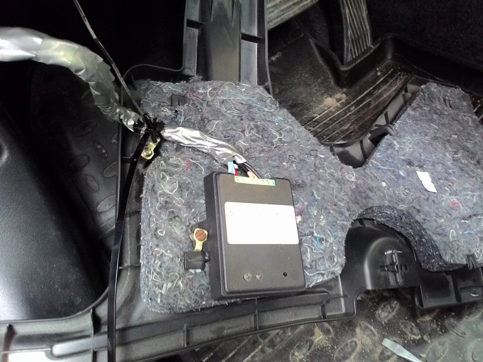

Предохранители крепко зажимают эти провода, ничего не болтается, контакт надежный.
Саму коробченку примастырил на съемную панель что с войлоком, держится коепко.
Настройка
По умолчанию устройство работает в режиме 1 — контроля напряжения. в таком режиме РЕЛЕ работает не стабильно, включается/выключается как попало, потому как ориентируется, по уровню напряжения в бортовой сети.
Поэтому РХО надо переключить в режим 2 — без контроля напряжения.
Для этого: нажимаем и держим кнопку, отпускаем когда гаснет красный светодиод. Нажимаем и держим еще раз, на этот раз отпускаем когда красный светодиод мигнет один раз. Нажимаем и держим в третий раз, на этот раз отпускаем когда красный светодиод погаснет совсем. РХО сохраняет настройки и перезагружается.

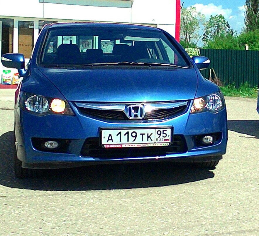

Проверяем работу:
1. Заводим — зажигается через несколько секунд.
2. Включаем габариты — тухнет через несколько секунд.
3. Выключаем габариты — зажигается через несколько секунд.
4. Проверяем что моргание дальним работает корректно.
5. Глушим мотор — тухнет через несколько секунд.
Итоги
1. Включается и выключается — само. Не надо помнить о свете.
2. Выглядит как штатный ДХО, без колхоза.
