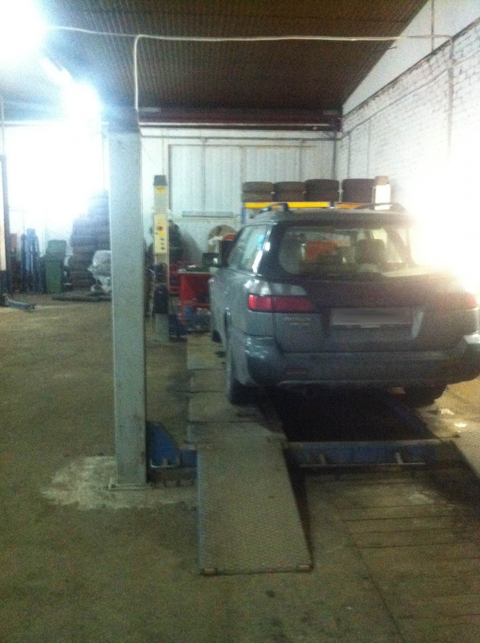

Доброго всем дня! 3 месяца назад менял втулки и стабы,
а вчера заменили наконец все сайленты на оригинал
+ все новые болты, шайбочки, гаячки ;-)
+ сегодня сделал правильный развал-сход у правильного человека с правильными руками.
Машина стала такая КЛЁВИ! Мягко-упругая, послушная, ничего нигде не гремит и не стучит., ) Ползаю по ямкам бесшумно. В выходные на танкодром на левый берег — испытаем по полной!
Всем удачи! Летайте самолётами Субару! ;)

ну судя по моим резинкам они отпахали 167000 с завода ;) Вот это живучесть! Тока на скручивание полиуретан не ставь! Там где гелевые.
ок не буду, они у меня относительно недавно меняные, задние сайленты почти мертвые(((жду получку и вперед за покупками)))
отлично)а всетаки можно поподробнее что менялоси сколько денег на зч?
Менялось: втулки, стабы, рычаги, сайленты, все болты и гайки с шайбами в круг.
20 тыр запчасти оригинальные. Работа 8000 тыр. + 700 развал.
Беспроблемные полёты на субаре стоят этих затрат, удачных полётов по приборам )))
sashario
Тоже интересует … какие болты нужно покупать новые чтоб сход-развал сделать? Особенно в задней части.
90170-0122 у меня сзади такие. + шайба 90310-0171 + гаечка 90235-0006
