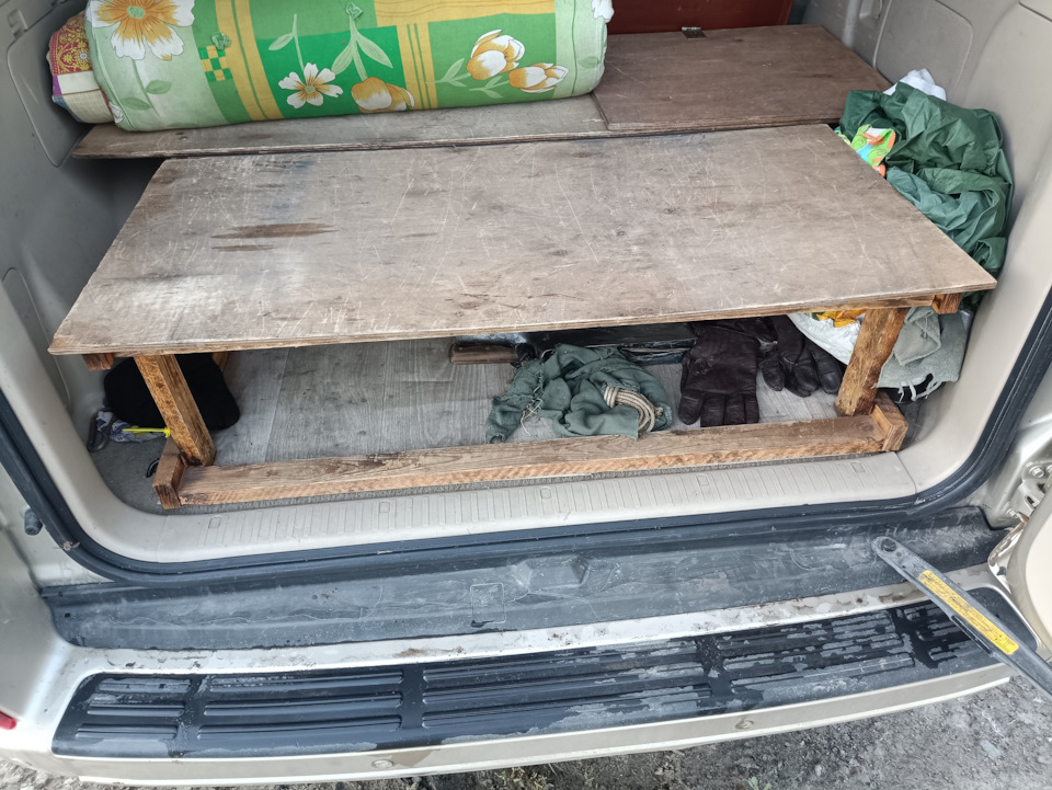

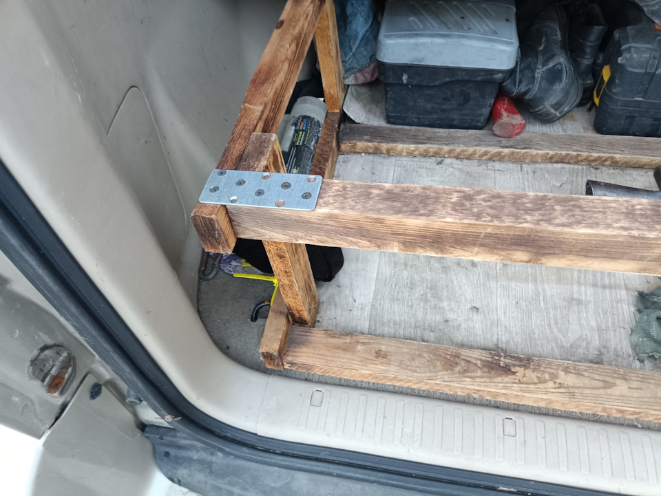

Зачем чем-то обтягивать верх ? Что бы найти себе геморой и то чем обтянуто порвать, чем просто фанера то плоха ? Попробуйте провести на обтянутом поролоном иидериантином спальнике холодильник или лодочный мотор и какой геморой получится в местах складывания . Матрасы на спальнике нужны, но они должны быть съёмные и в чехлах на молнии и соединяться на липучках .
Все читать не стал. Сам рыбак и лодку вожу пока в салоне и мотор и рыбу и шины и уголь, и дрова итд. Но всегда все застелаю либо тщательно убераю машину после каждой поездки. Мойка салона два раза в неделю.
Аффтар не слушай советчиков — они тебя плахому научат… Аргументация железобетонная — из чего бы не делал всяко лучше чем скрючившись на заднем сиденье или в палатке в дождик Они все тебе просто завидуют — в маленьких живопырках такое спальное место просто не поместица Отлично !
По мне так норм идея- сколотить из того что есть, по ходу пользования доработать и тогда уже можно сделать красиво и добротно. Ну или оставить как есть) так же себе на коленке сделал выдвижные ящики в багажник вместо фальшпола
Считаю что если автору — хозяину нравится и выполняет его цели и задачи — это отлично, если при этом сделано своими руками и в тот бюджет и инструментами, которые есть (а то собирают тут некоторые на лазерных 3д принтерах из авиационного титана …) — да это же два раза отлично. Не совсем понимаю злопыхателей, ну пострадало ваше нежное чувство прекрасного, мучайтесь ))) поддерживаю автора без оговорок.

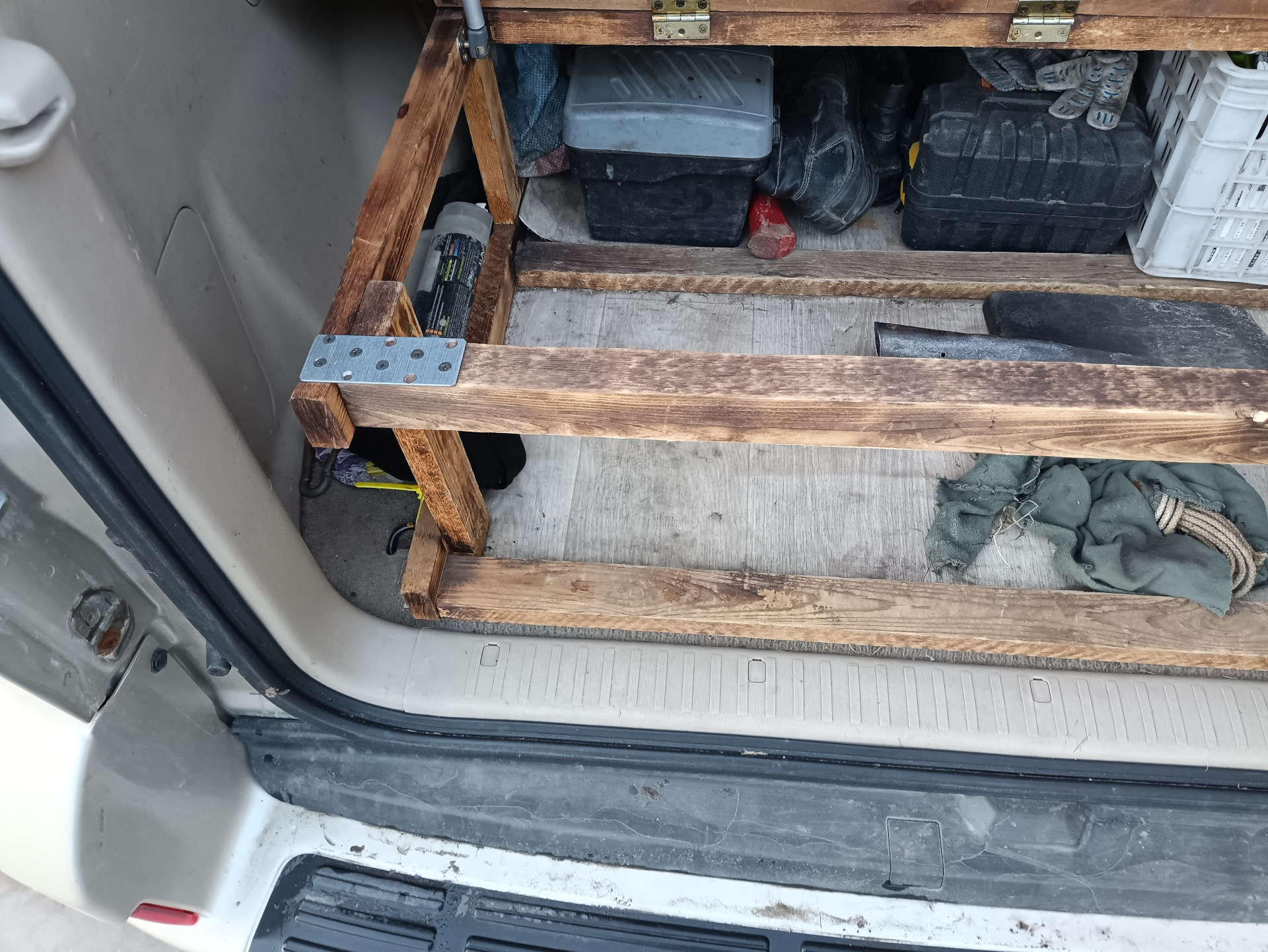

А никто не делал, по типу фальшпола? Надо, поднял до уровня и разложил. Не надо, положил на пол. По типу телескопических ножничных подъемников.

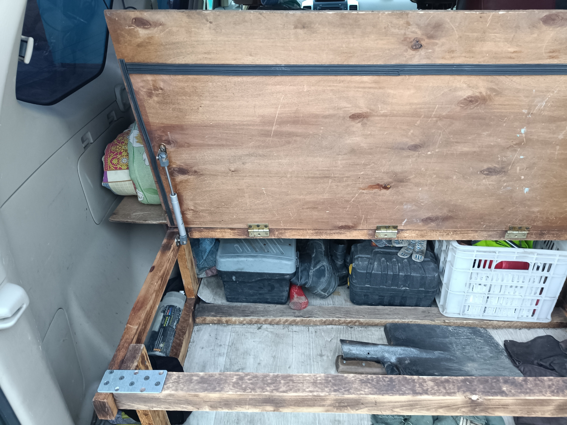

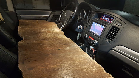

Задние сиденья снимаются. Сверху — два листа 10мм фанеры, обшитой поролоном и дерьмантином. Снизу, в качестве основания "спальника" — ящики "многооборотные". Уже шесть лет так. :-)) Дешево и сердито
Бывает ещё проще, просто фанера с ножками подставками из фанеры, когда не нужна висит на спинке заднего сиденья и занимает места столько, сколько толщина четырех слоёв фанеры, когда нужно просто раскладываешь книжку и спишь.

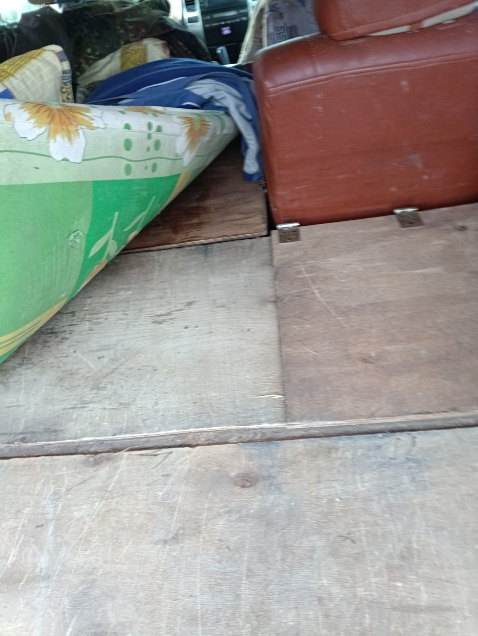

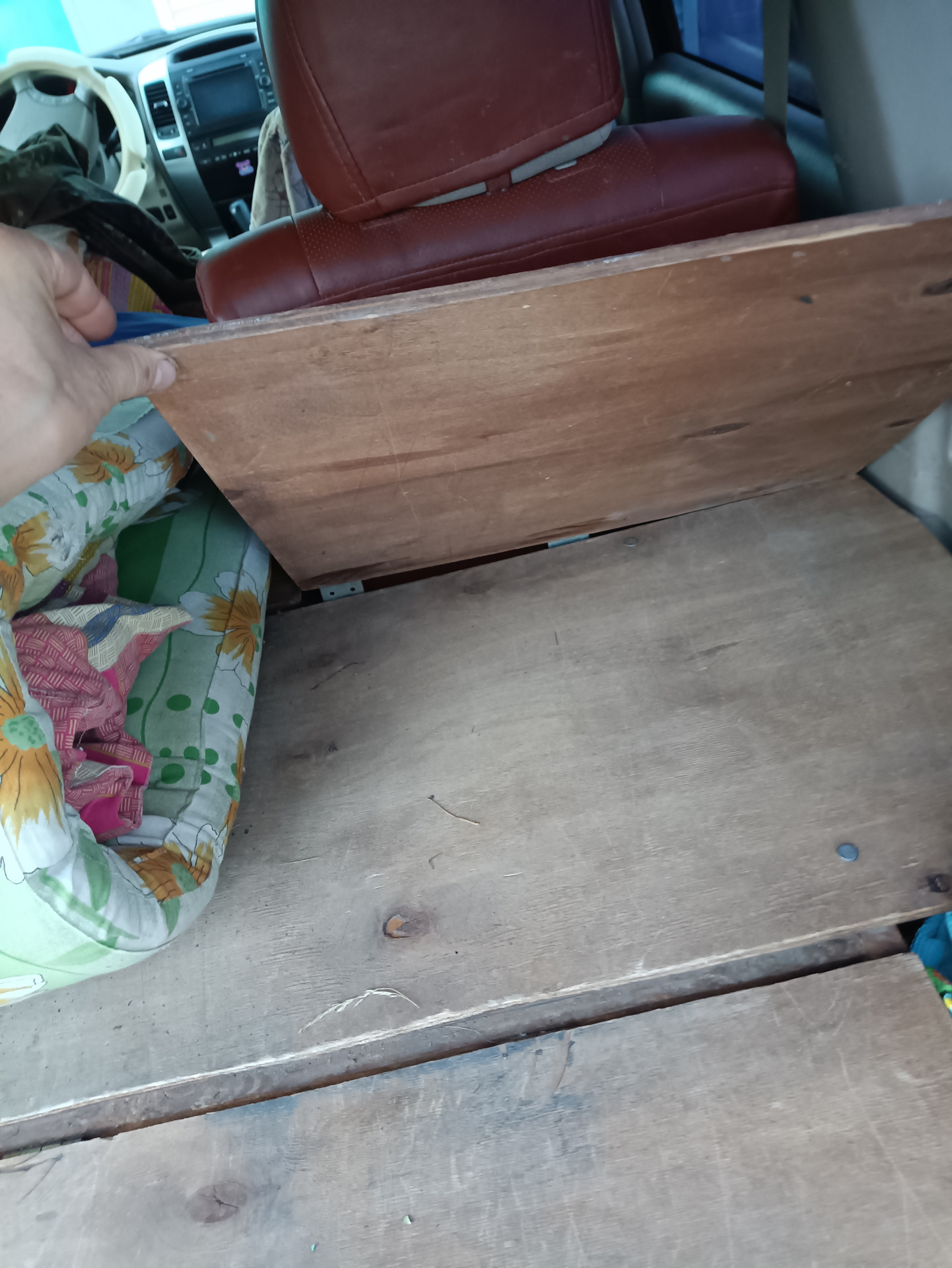

А вот матрас на спальник должен быть или самодув 50 мм или из мебельного паролона 50-60 мм в высоту, тогда будет спаться как дома, я в последнее время даже спальники не беру а пользуюсь постельным бельем и подушками из дома .

Есть по конструктиву определенные неудобства, например, поперечная опора нижняя, из-за нее неудобно вещи доставать/класть имхо. Но если автора устраивает уже 6 лет, то значит ему норм

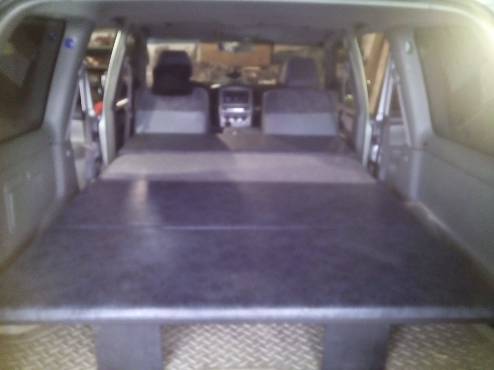

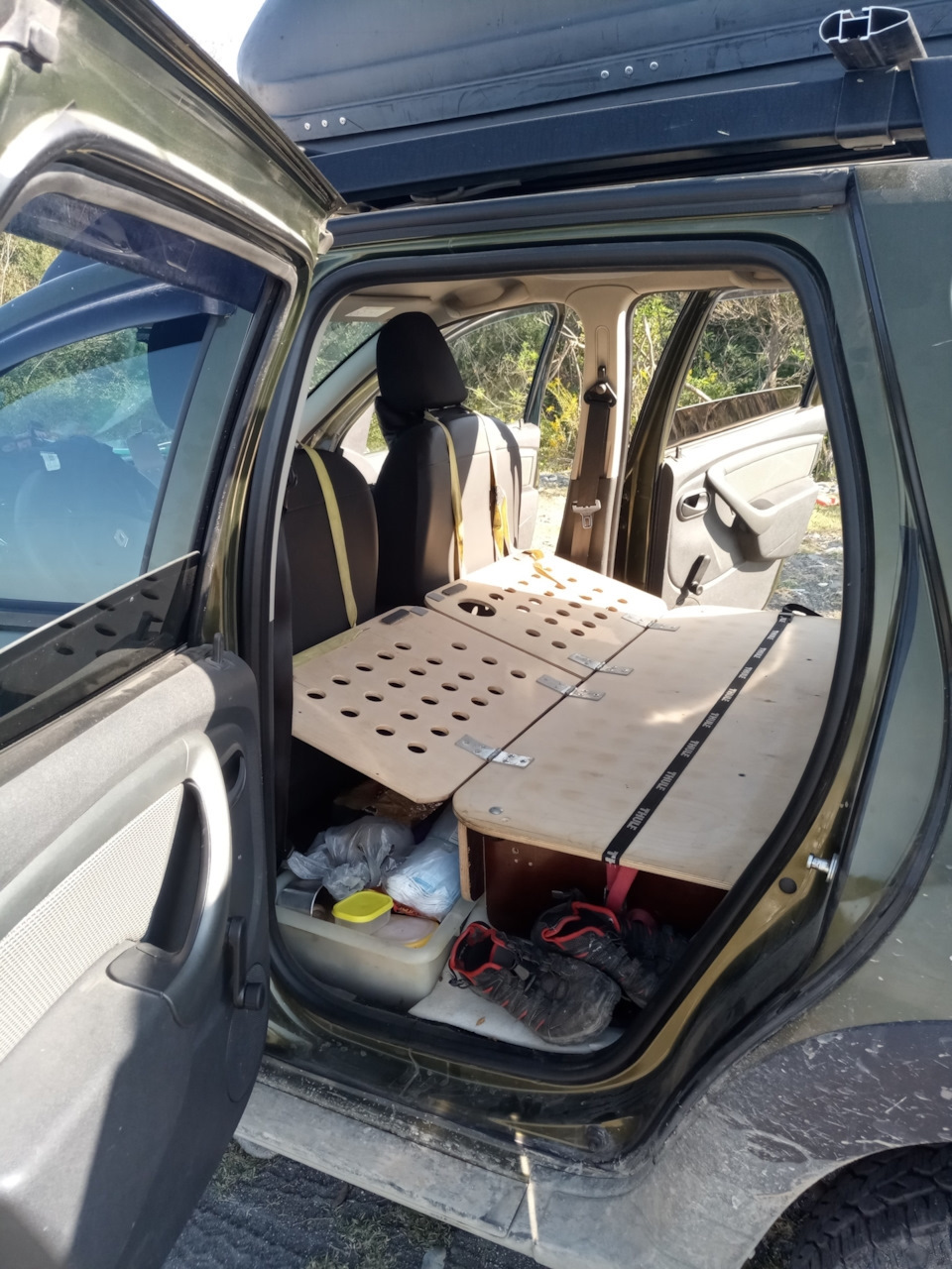

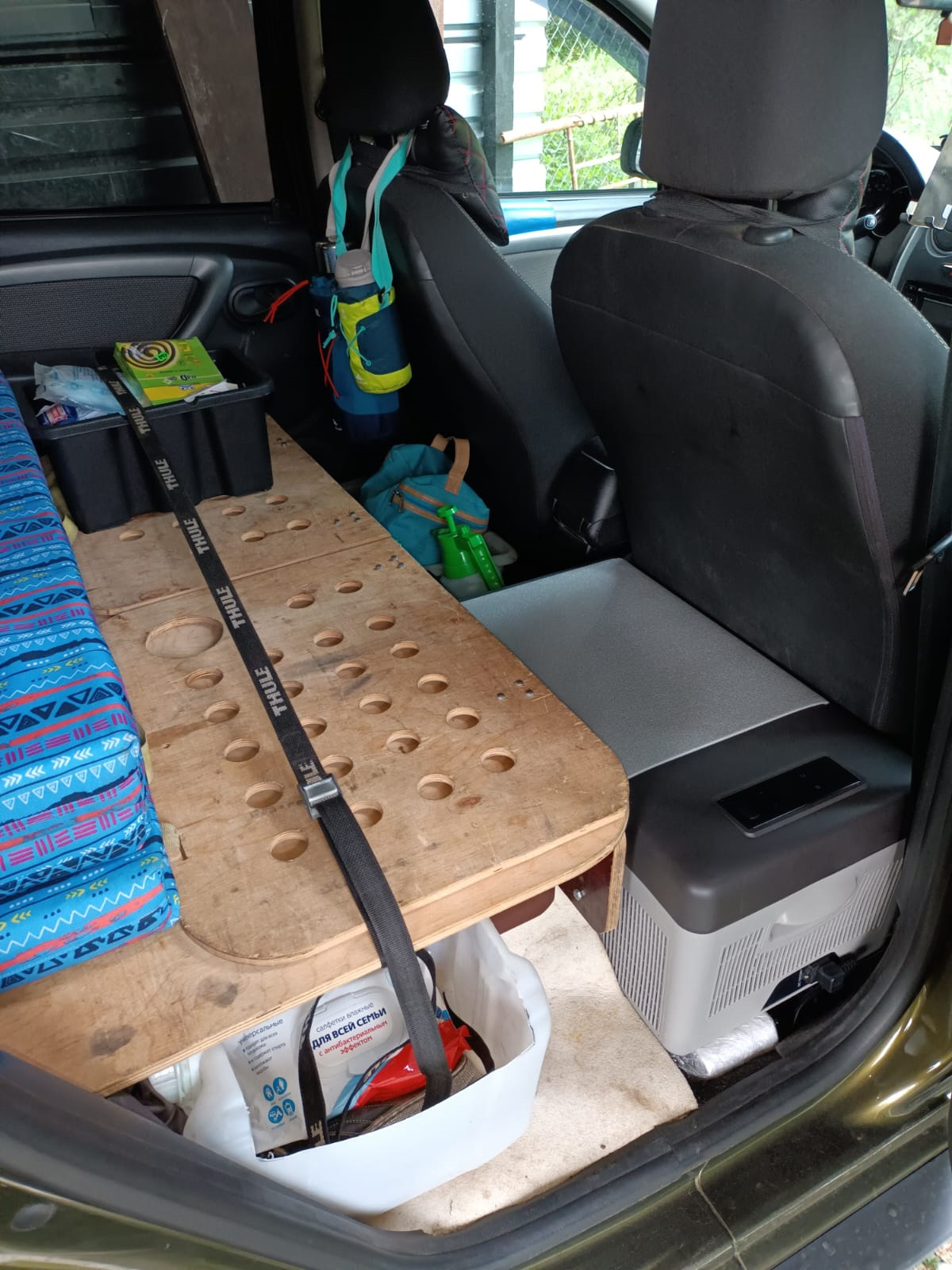

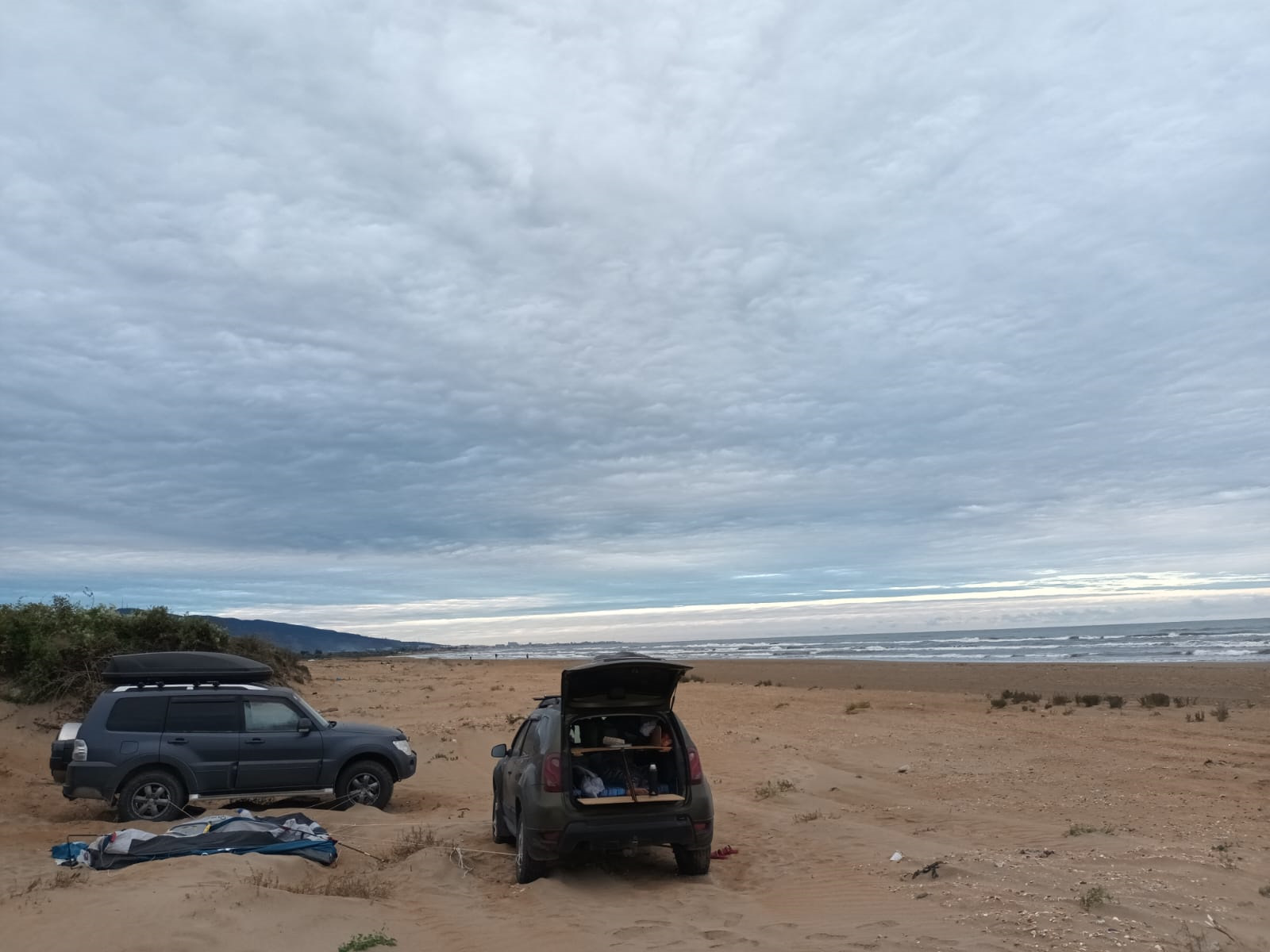

Вы когда-нибудь ночевали несколько дней на песке под соснами ? Думаю что дивинные путешественники просто не знают как иголки и песок любят набиваться в карпет …
Или вы знаете что такое пережить шторм на песчаном берегу и даже завалить шатер что бы его не сломало .
Представьте себе, ночевал и не раз и не два. И в горах среди елок в ливни, бури, и в песках в бури, после которой столько песка набилось, что выгребаешь его неделю. Даже под резинками в дверях его было однажды столько, что исцарапалось пассажирское стекло, когда жена решила опустить его после бури.

Рабочий спальник, заноза в попу не воткнется и спать удобно. Че еще нужно?

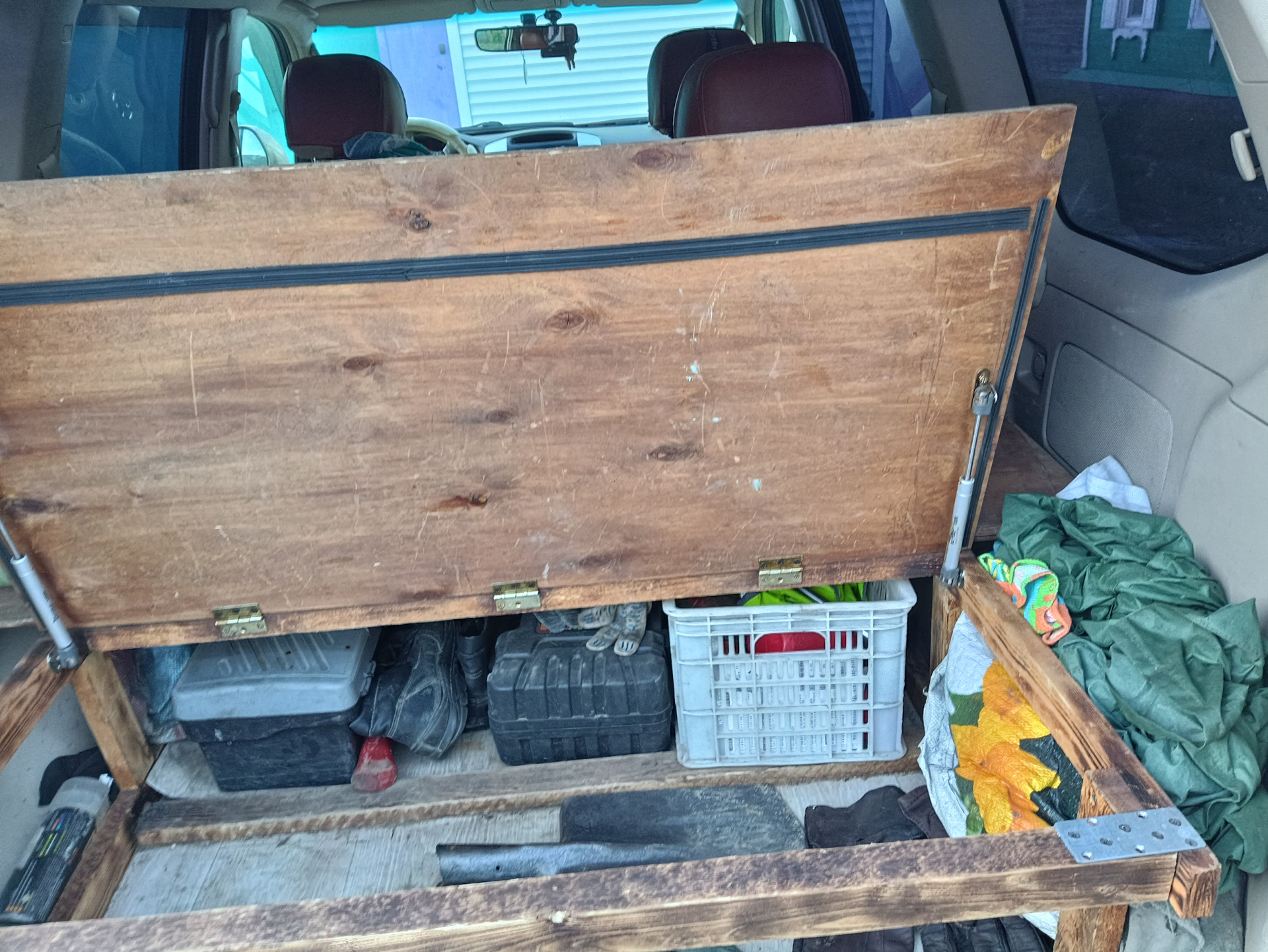

Да поперечину можно с крышкой вместе поставить чтоб в верх откидывалась но тогда жёсткость не та будет
Я про ту, которая снизу. Она не особо то и нужна, но здорово мешает доставать/класть ящики вниз

Я спальник из фанеры и дерева уже 8 лет все покрасить не могу, все руки не доходят, но зато на нем регулярно сплю )))
