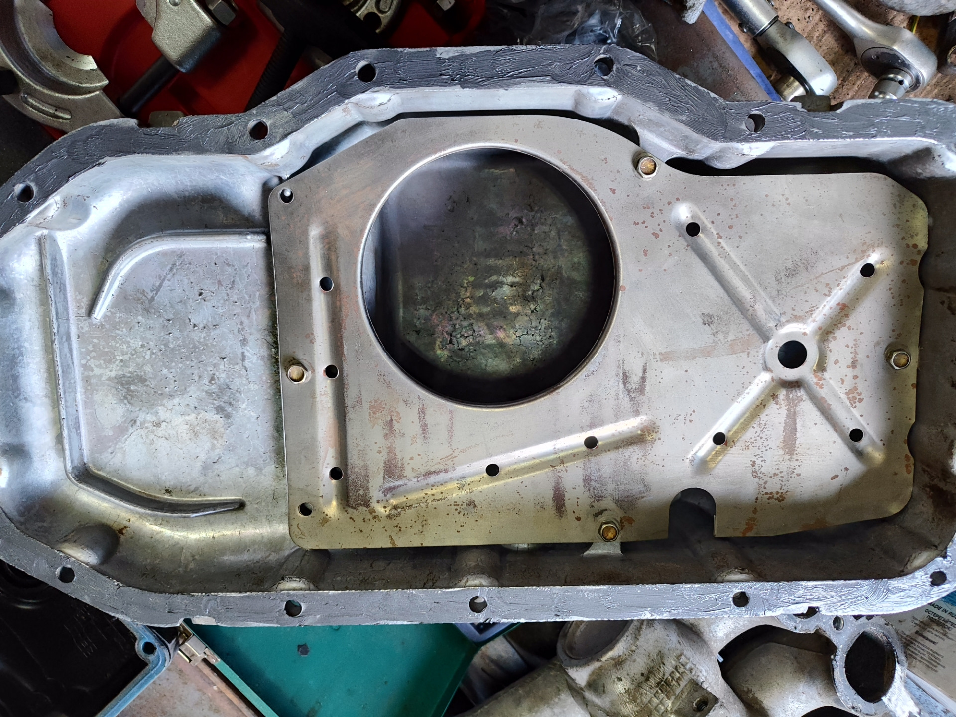

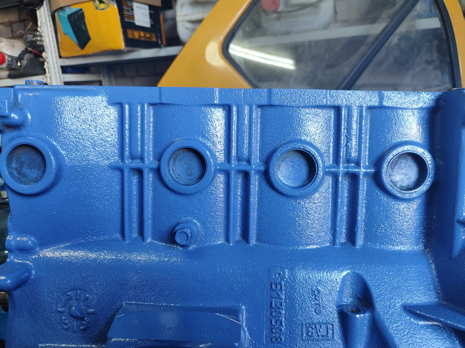

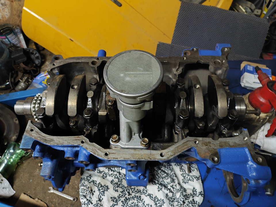

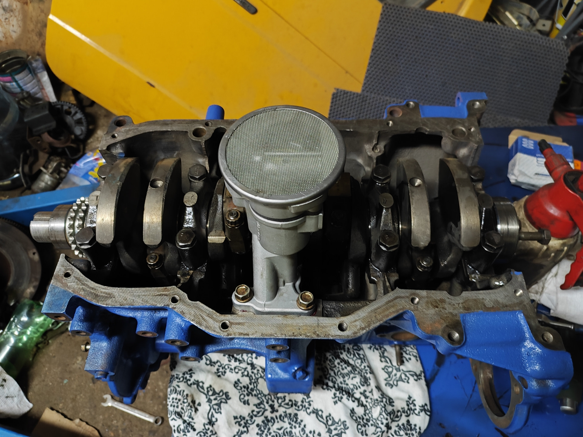

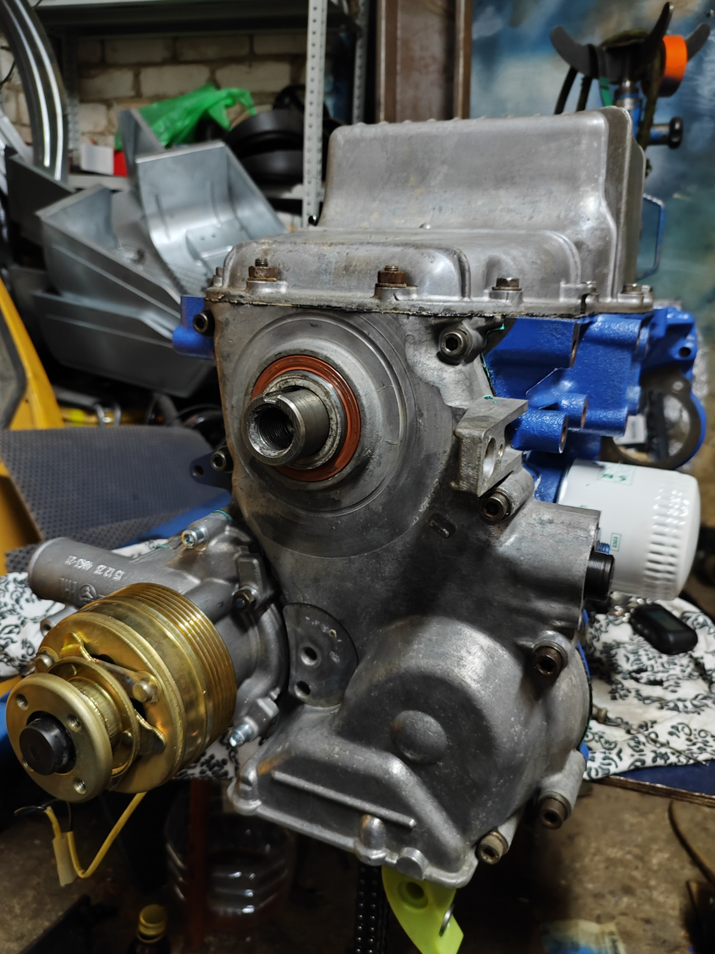

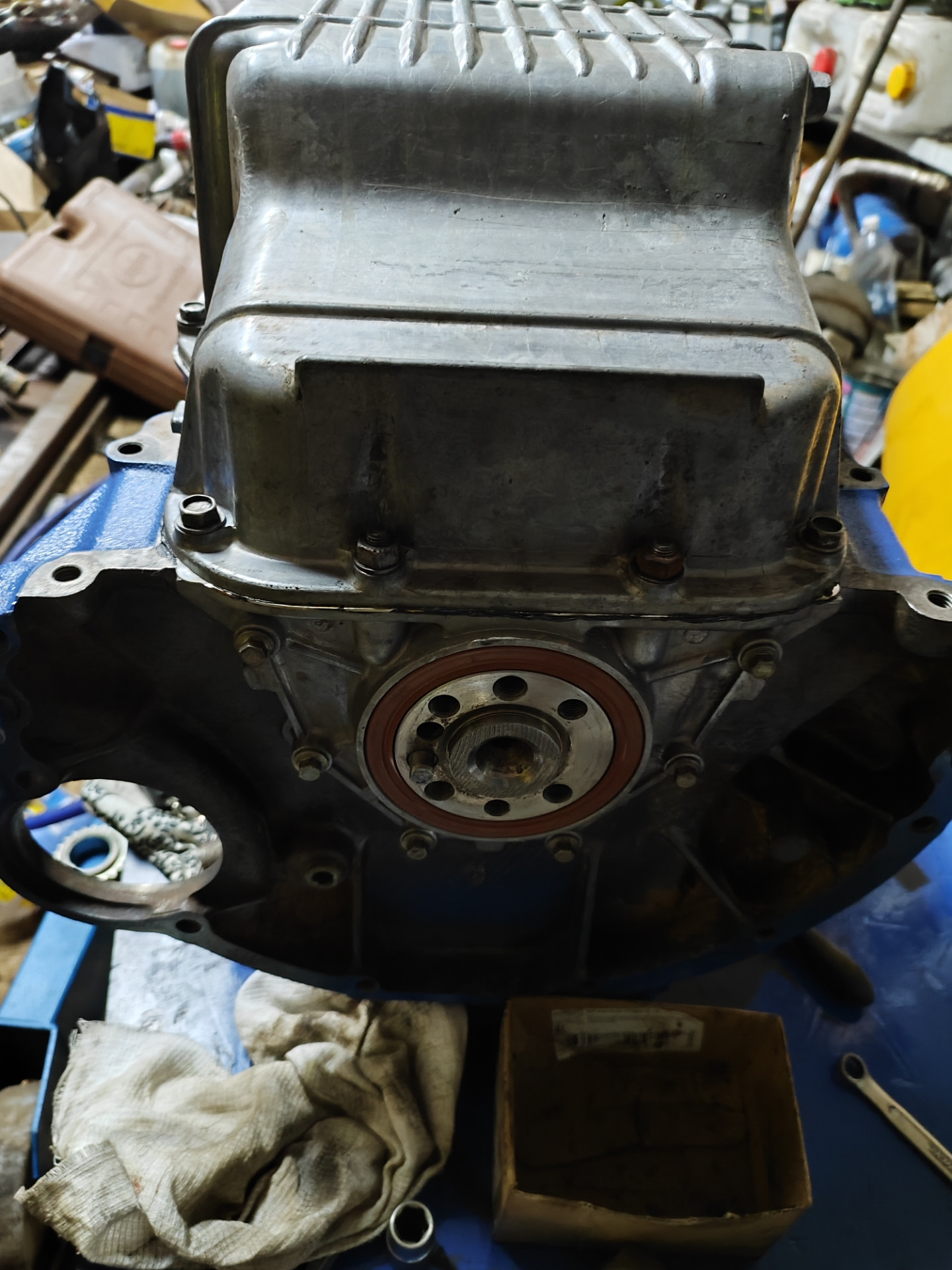

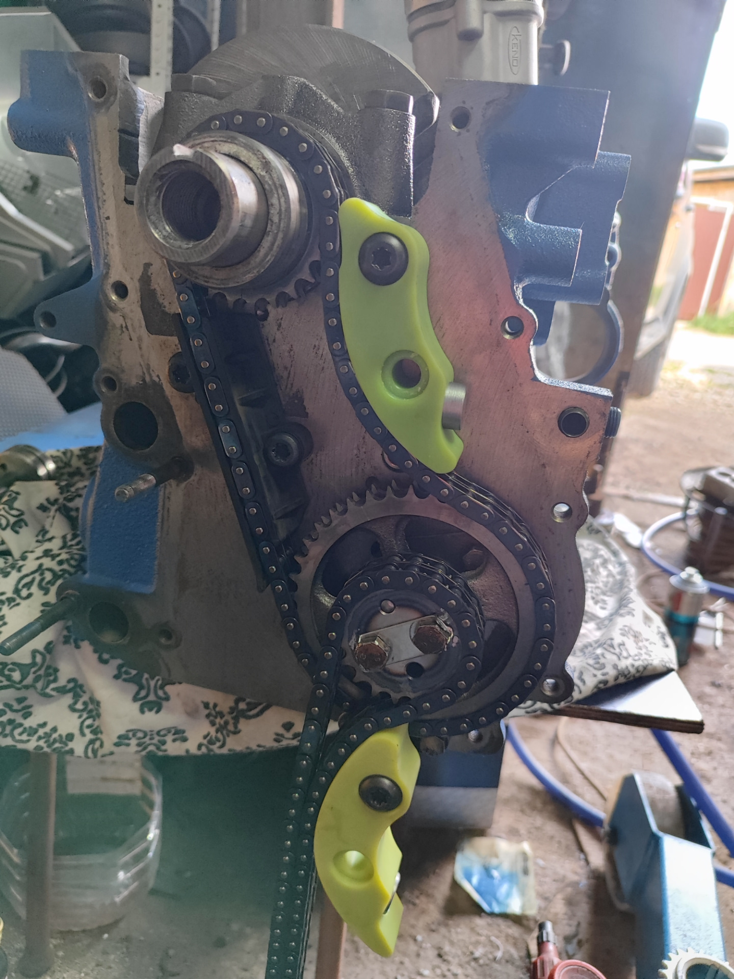

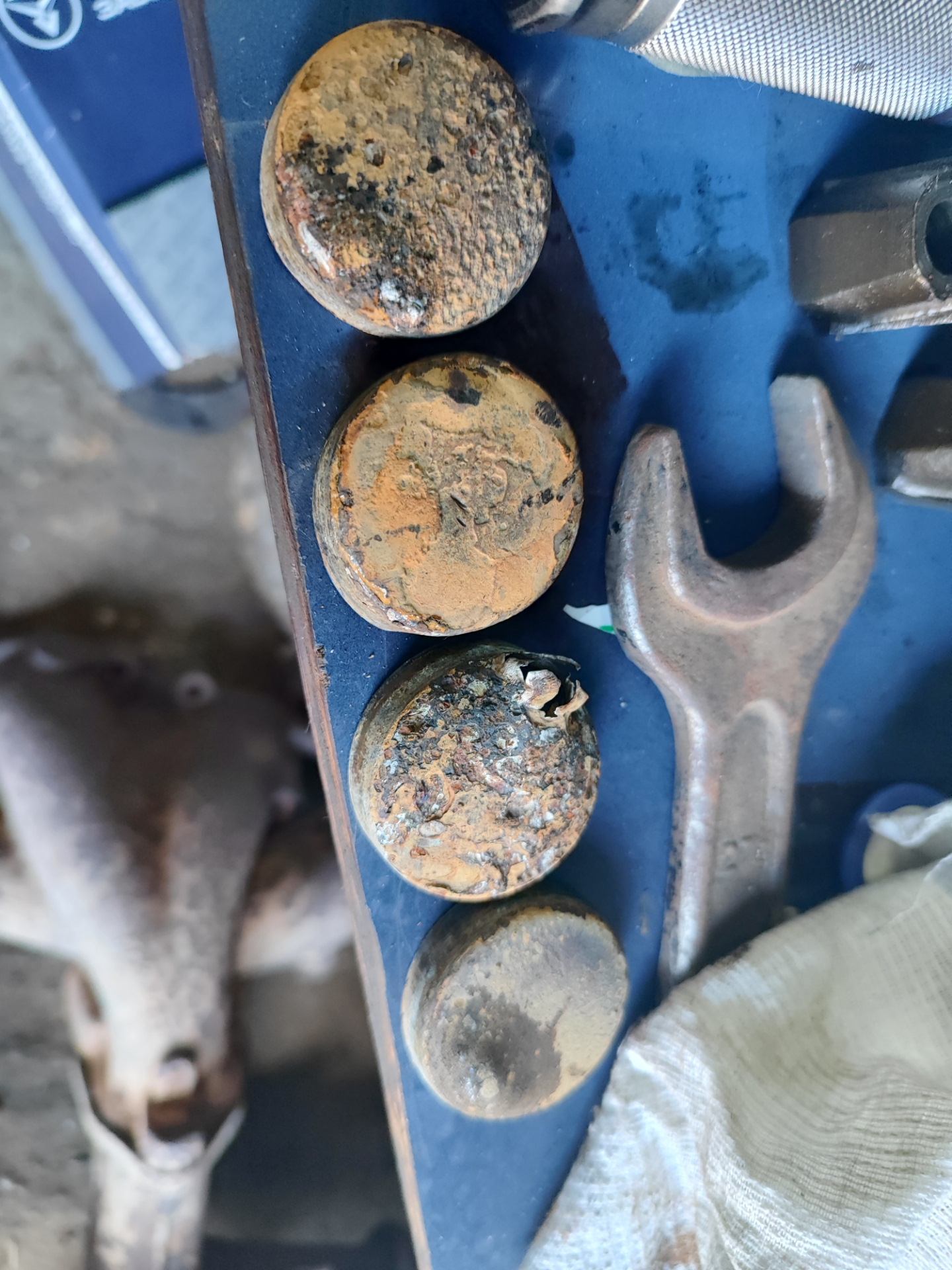

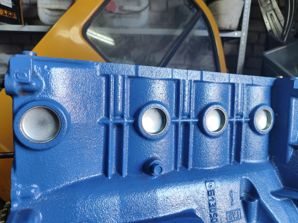

Всем салам! Не стоим на месте) заменил все 6 заглушек на блоке, по факту печальными были только пара, а заглушка за трубой промвала вообще всю кровь выпила, но я ее осилил🤣🤣🤣 Собран низ, поставил из заначки 514ый насос Кено, цепи на башмаках. Башмаки Бон типа вечные, но это не точно) скоро товарищу буду менять как раз и посмотрю что с ними стало после 80 тысяч пробега) Пром вал поставил тоже из старых запасов б.у.цельный а не на прессованный который тут же может провернуть. Все очищено и отпидорено) для сравнения фото до и после) помпу поставил оригинал т.к. всякие Кено ходят 40-60 и начинают шуметь.

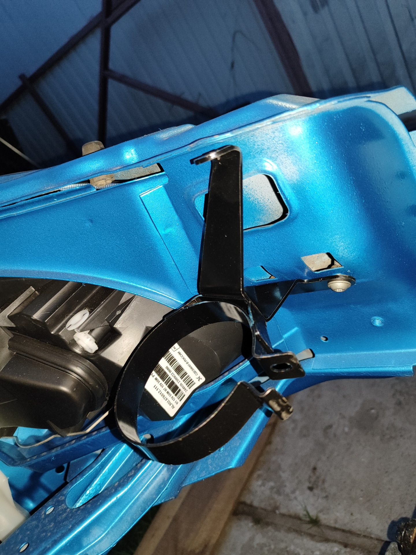

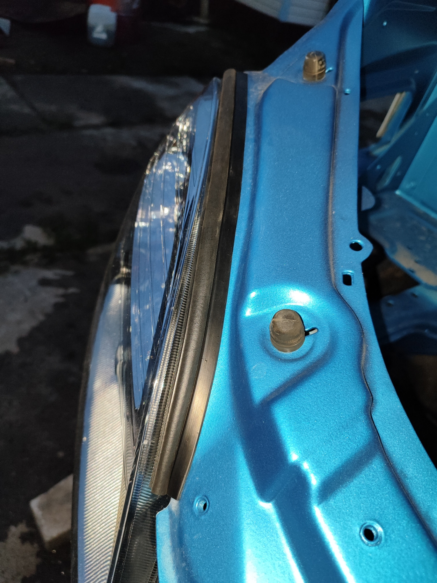

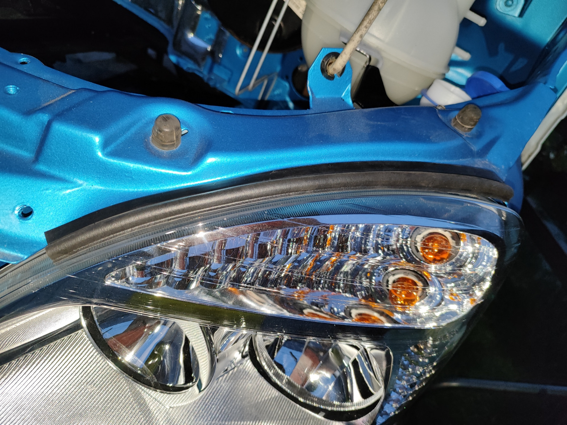

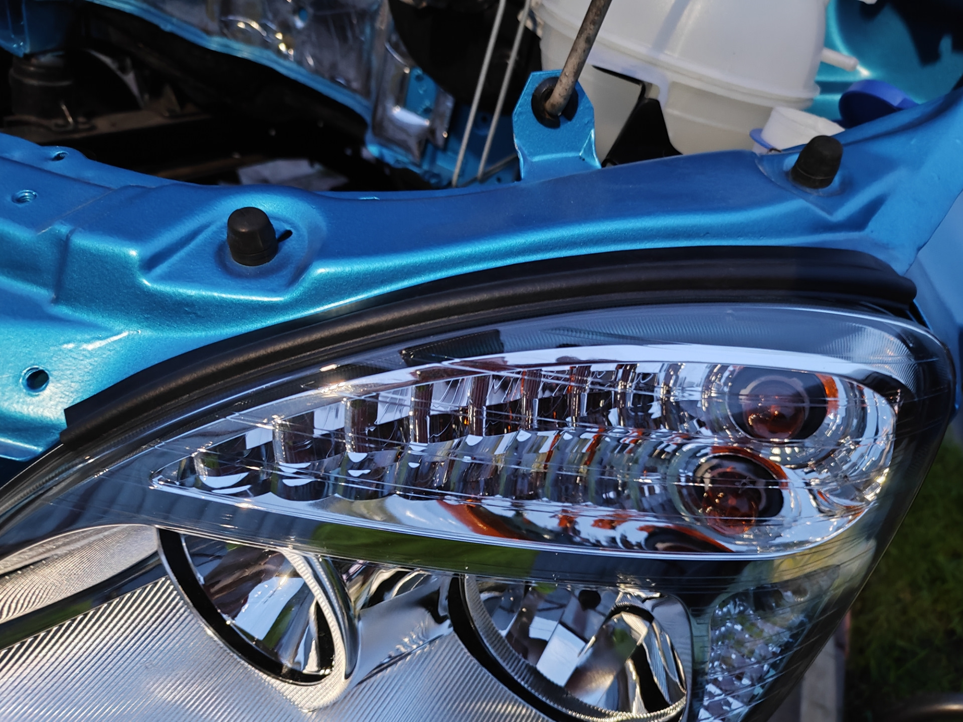

По подкапотке установлены уплотнители фар от калины) и кронштейн бочка Гур)
Запчасти на фото: ALRU676512111, Z3109

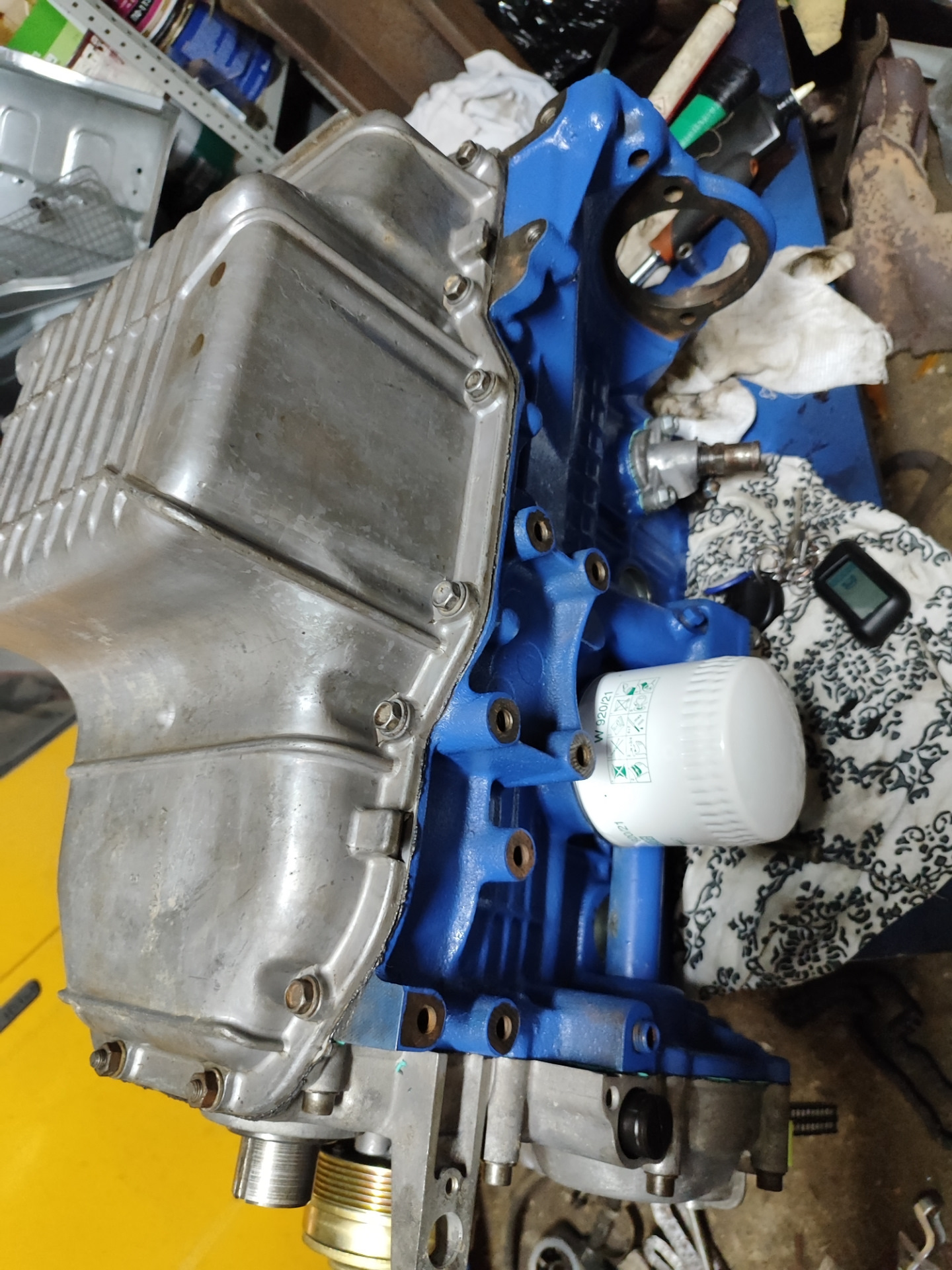

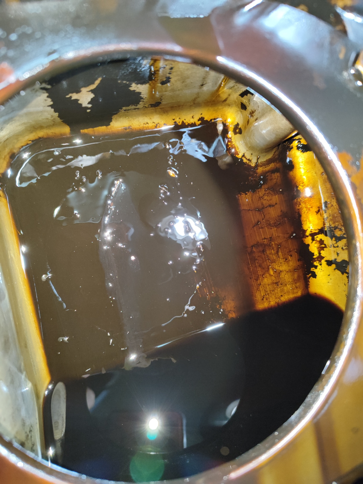

Столько же грязи было в поддоне.
До сих пор расхлёбываю. Меняю фильтр каждые 5т.км.
Как только не отмывал.
Кёрхером во все щели и дырки, два раза в мех. мойке. Много раз продувал с обезжиривателем и т.д.
Приветствую, 514 насос подходит без переделок?хочу в свой змз 406 воткнуть такой
Почти. Шестигранник надо отпилить на 4 мм.
На счет Кено не знаю а у змз я вроде ни чего не пилил🤔 вроде.
Nikolai142rus
Если Кено ставить, ничего не нужно.
На Кено тоже подпиливать надо) проверено) буквально пару мм
Незнаю
Вот поставил и шестигранник новый купил. Встал новый насос и новый шестигранник.
Шестигранник выступает из шестерёнки и в крышку упирается, но вроде так и должно быть.
Переделка при замене насоса одна, нужно поменять боковое крепление, гнутую пластинку. Можно и родную согнуть сильней, но в комплекте идет и она встаёт хорошо
На УАЗике так собрал один раз и при повороте колена шестигранник цеплял об крышку и издавал скрежет, по этому лучше чуть подрезать

Я до запуска маслонасос качаю. Даже без гбц проверяю работоспособность маслонасоса. Особенно если меняется трубка промывала. Лучше проверить на кантователе, чем "встрять" на автомобиле.
Голова пятиопорная? Давления не лишка будет? Или сброс чтоб цепи мазались?
Ммм! Синенький, красявый. Под цвет машины или как у меня, когда спрашивали? Я отвечал… Какая краска под пьяный шар попалась, тем и покрасил. 🤣🤣
В точку, тоже этот цвет попался под руку, попался бы розовый значит блок был бы розовым 🤣🤣🤣🤣
