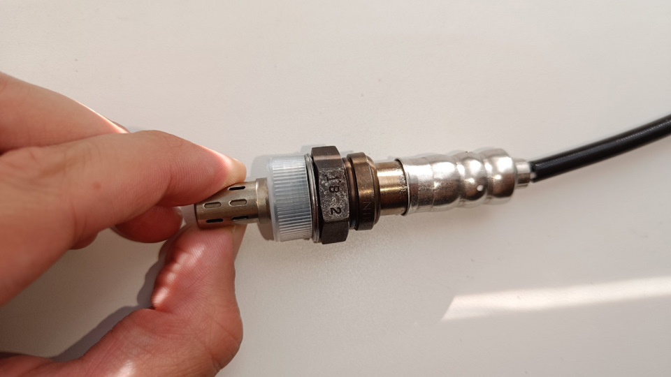

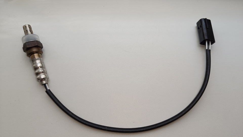

Датчик кислорода, установленный 28.05.2022 года, накрылся через год медным тазом. Симптомы были те же, что и тогда. Правы были те люди, которые говорили мне, что это далеко не оригинал) хотя купленный за вполне оригинальные деньги) Я понял, что палево за дорого покупать не прикольно. Можно и подешевле купить и поездить сколько то. Так и решил.
Купил на озоне новый датчик кислорода. С Китая.
— Датчик кислородный лямбда зонд (96418965) — 1330 руб.

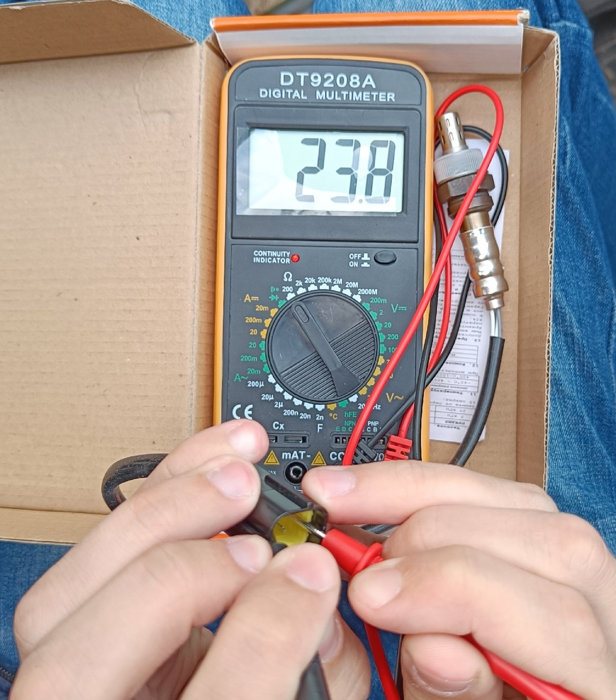

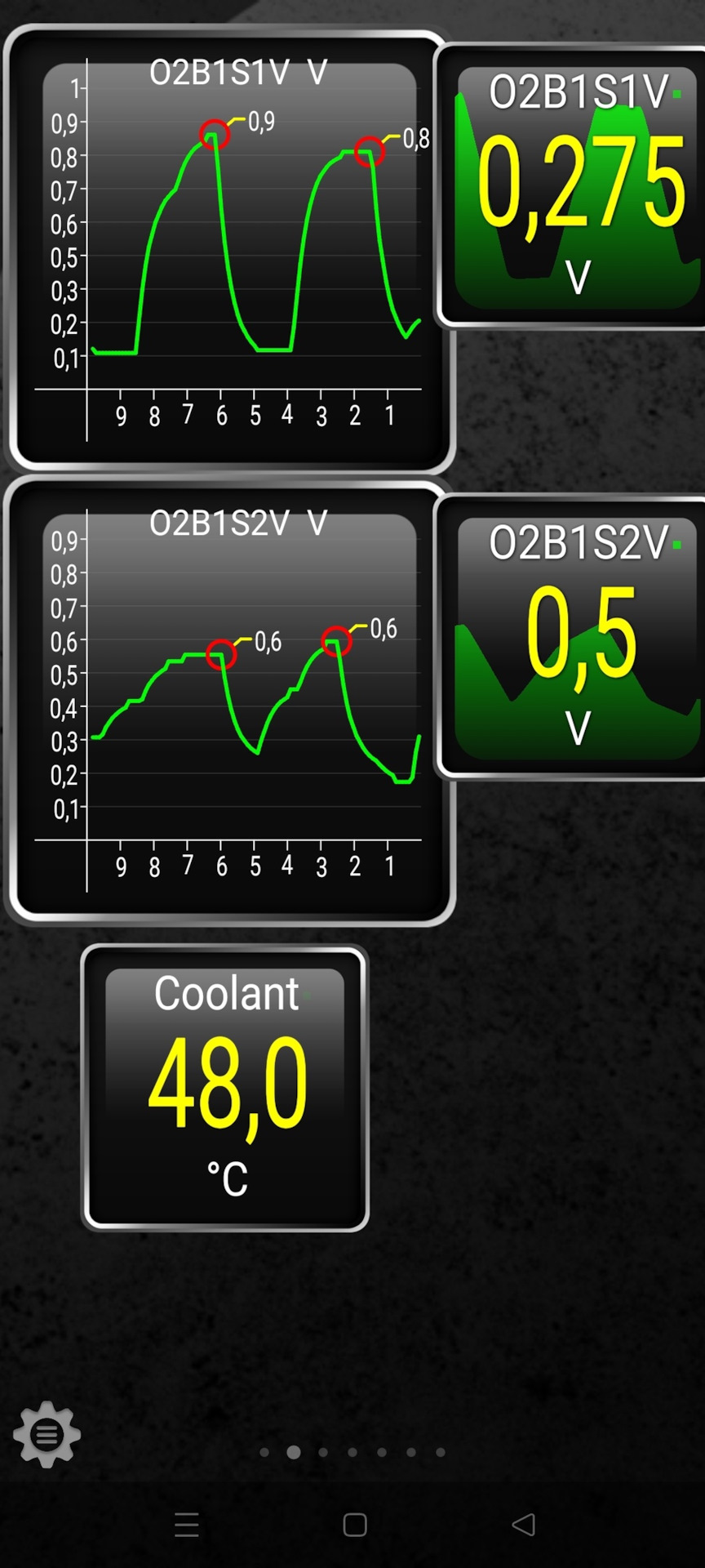

Надежд на него особо не было. Но с виду сделан добротно. Хотя это не показатель. Хорошенько его отфоткал (как оказалось не зря) и установил на автомобиль. При запуске двигателя, сразу вышел "чек", ошибка Р0030 (неисправность в цепи нагревателя датчика кислорода). Показатели остальные тоже не идеальны. Так что сразу решил оформить возврат. Расписал всё как есть, приложил все фото. Думал будут сложности, но нет. Мне просто вернули деньги, всю сумму, а датчик остался у меня.

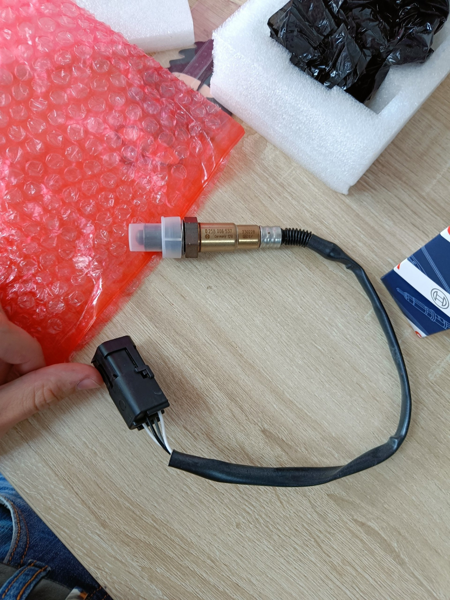

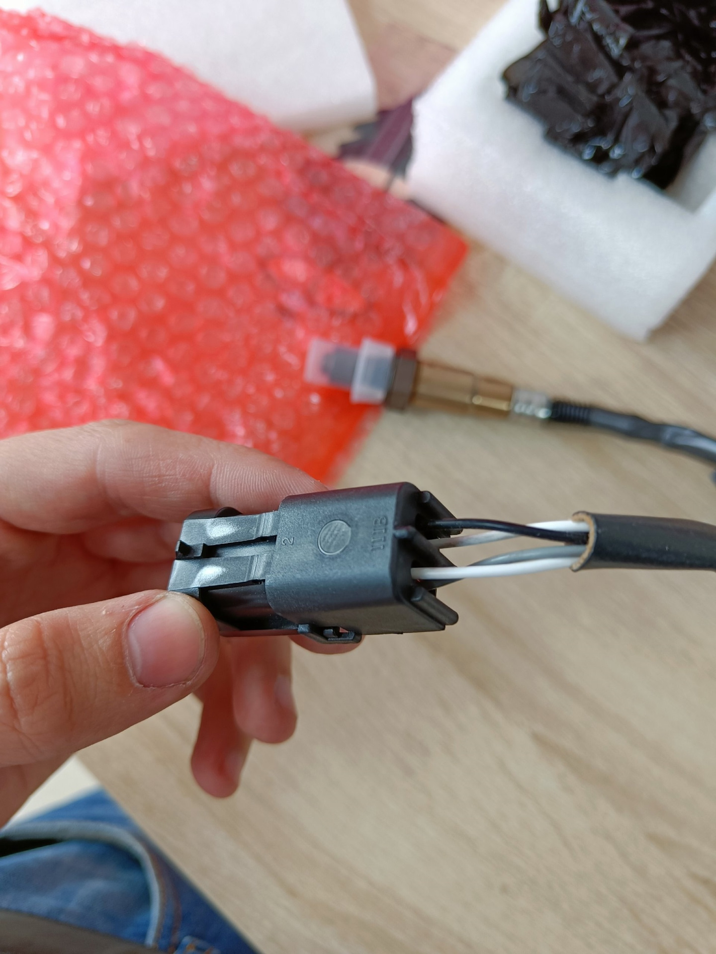

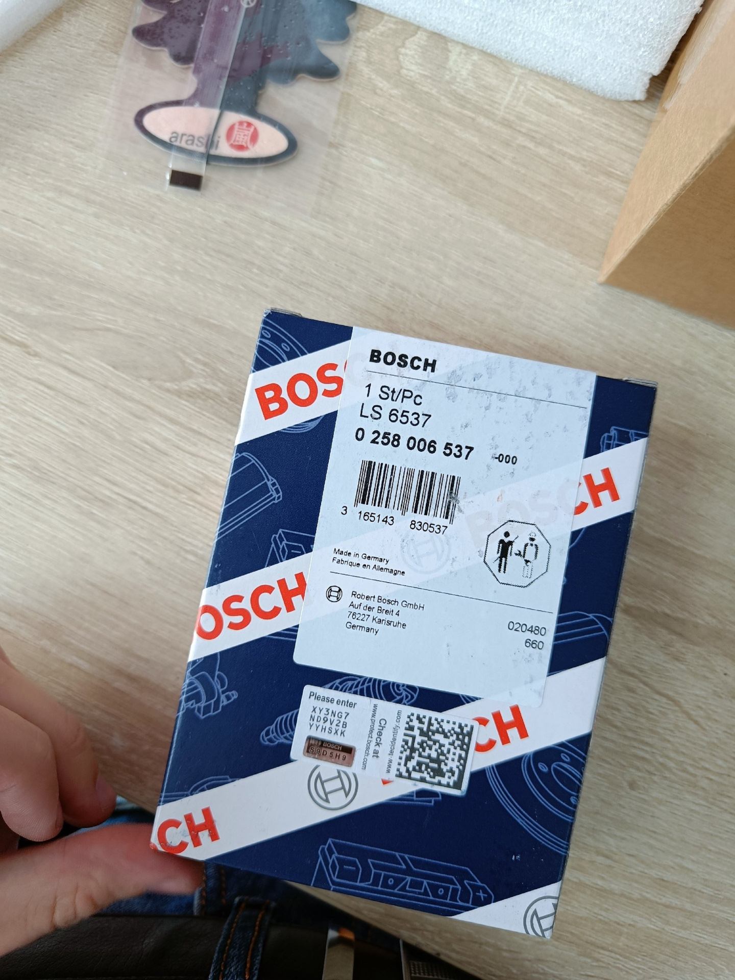

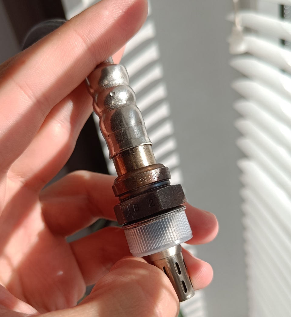

Так какое-то время поездил, и решил перейти на Bosch, с изготовлением переходника. Опять заказал на озоне:

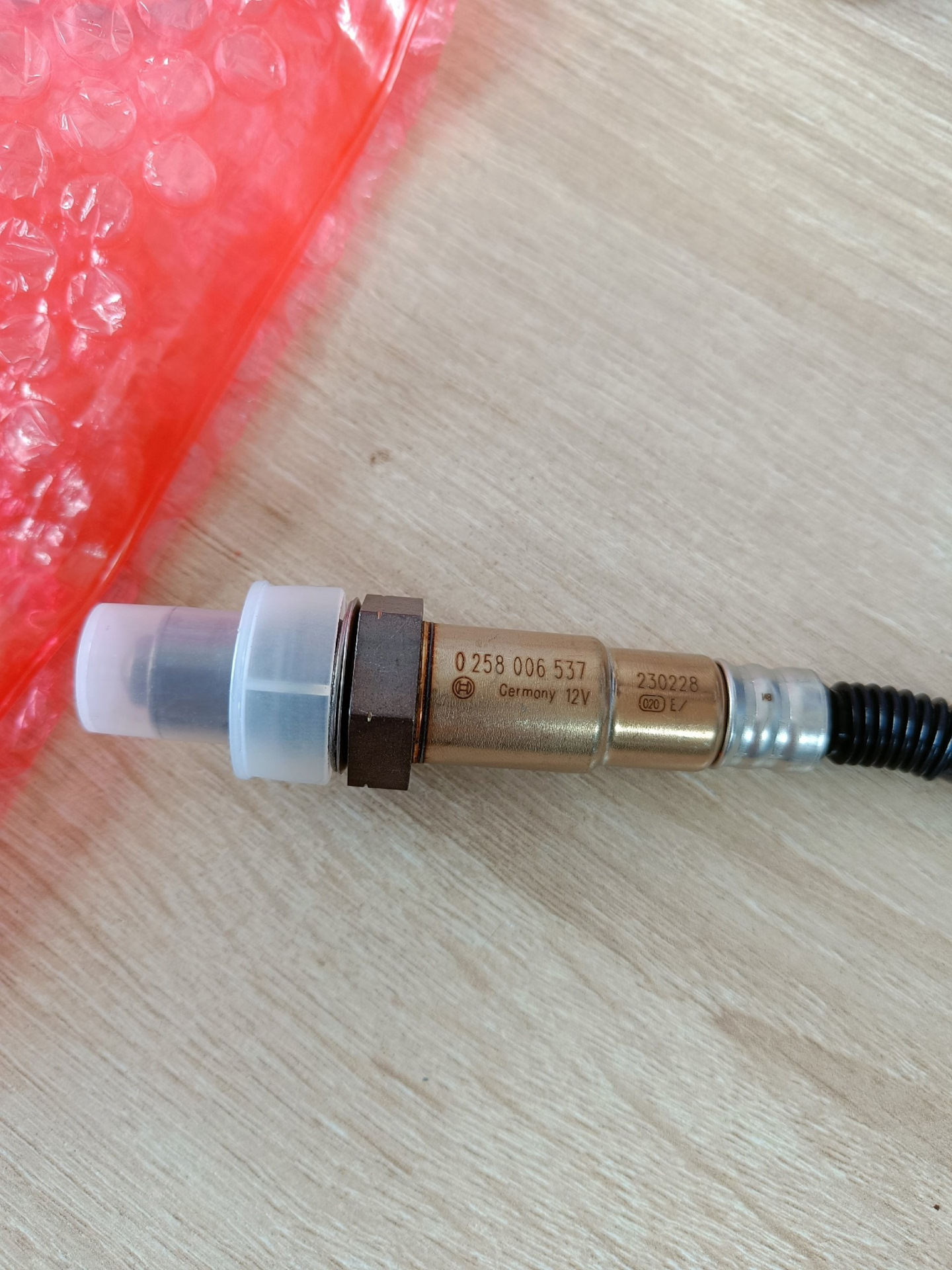

— Датчик кислорода для ВАЗ (Bosch 0 258 006 537) — 1133 руб.

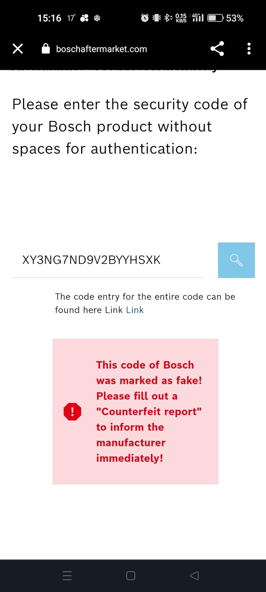

Проверка на сайте показала что он не оригинальный естественно. Но мы то знаем, сейчас оригинал днём с огнём не сыщешь…

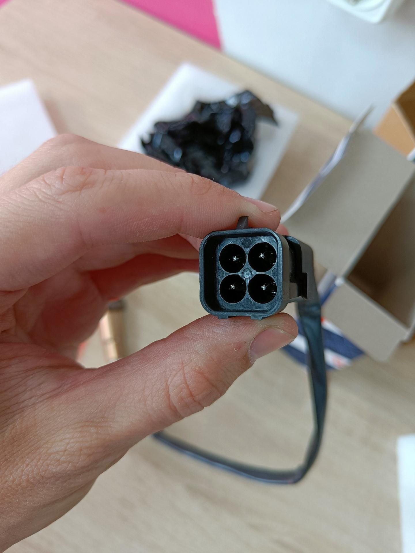

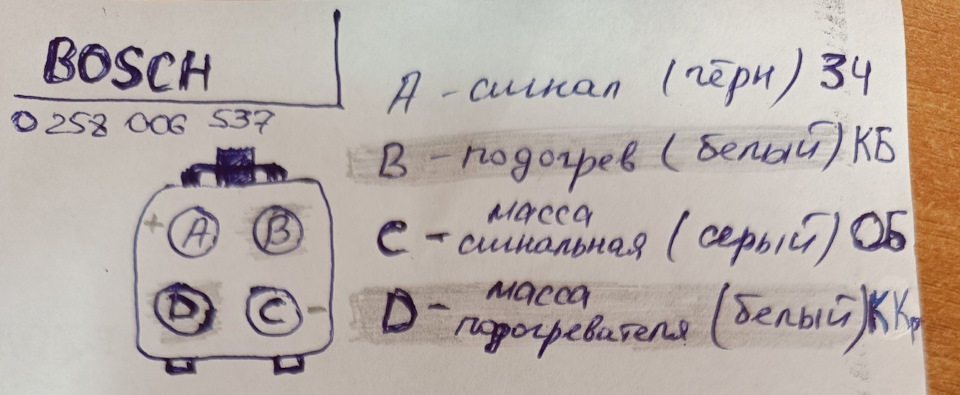

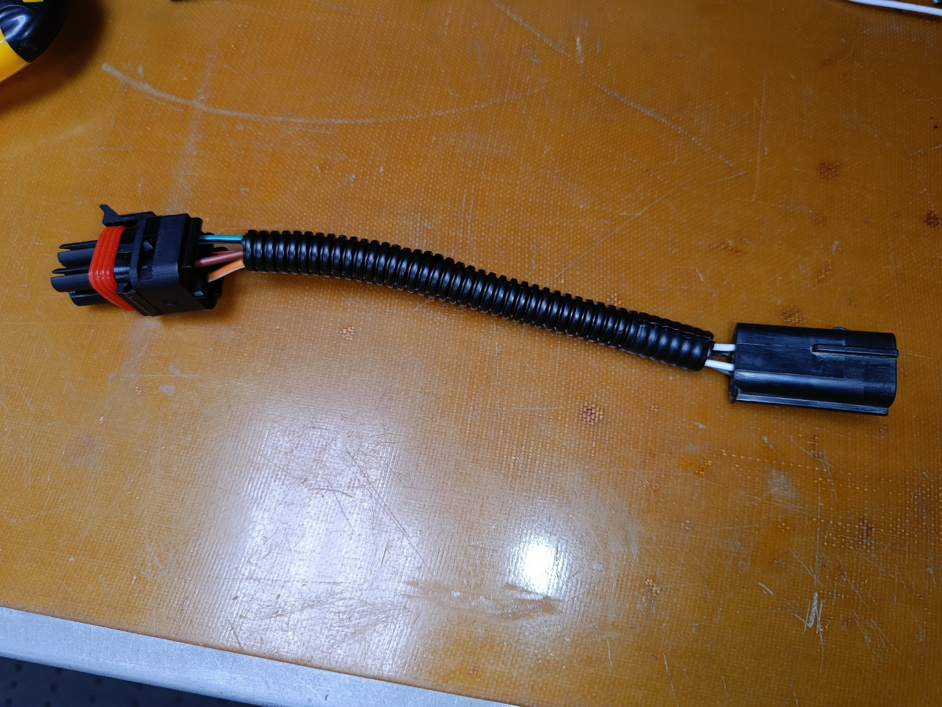

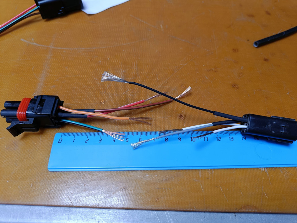

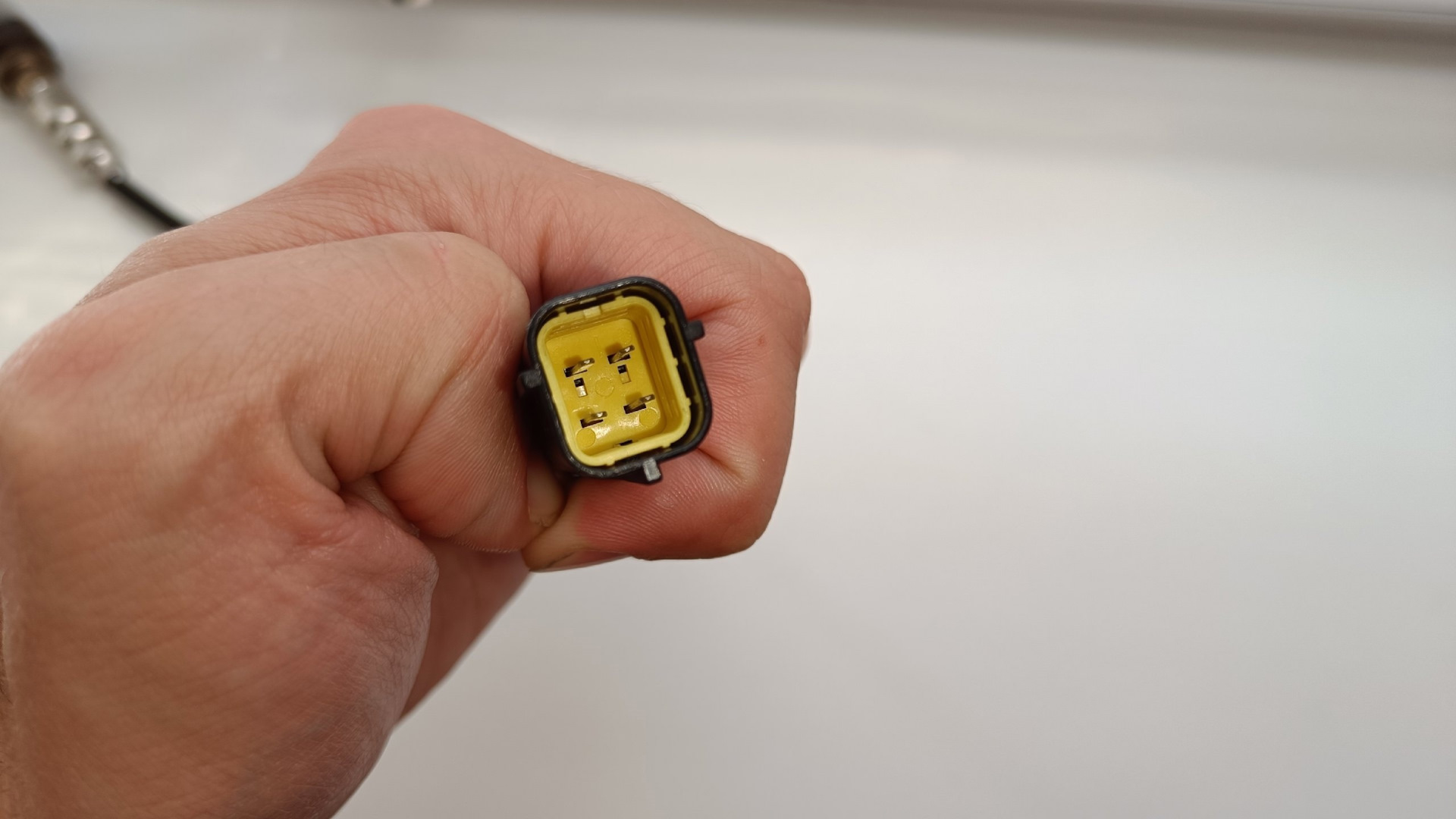

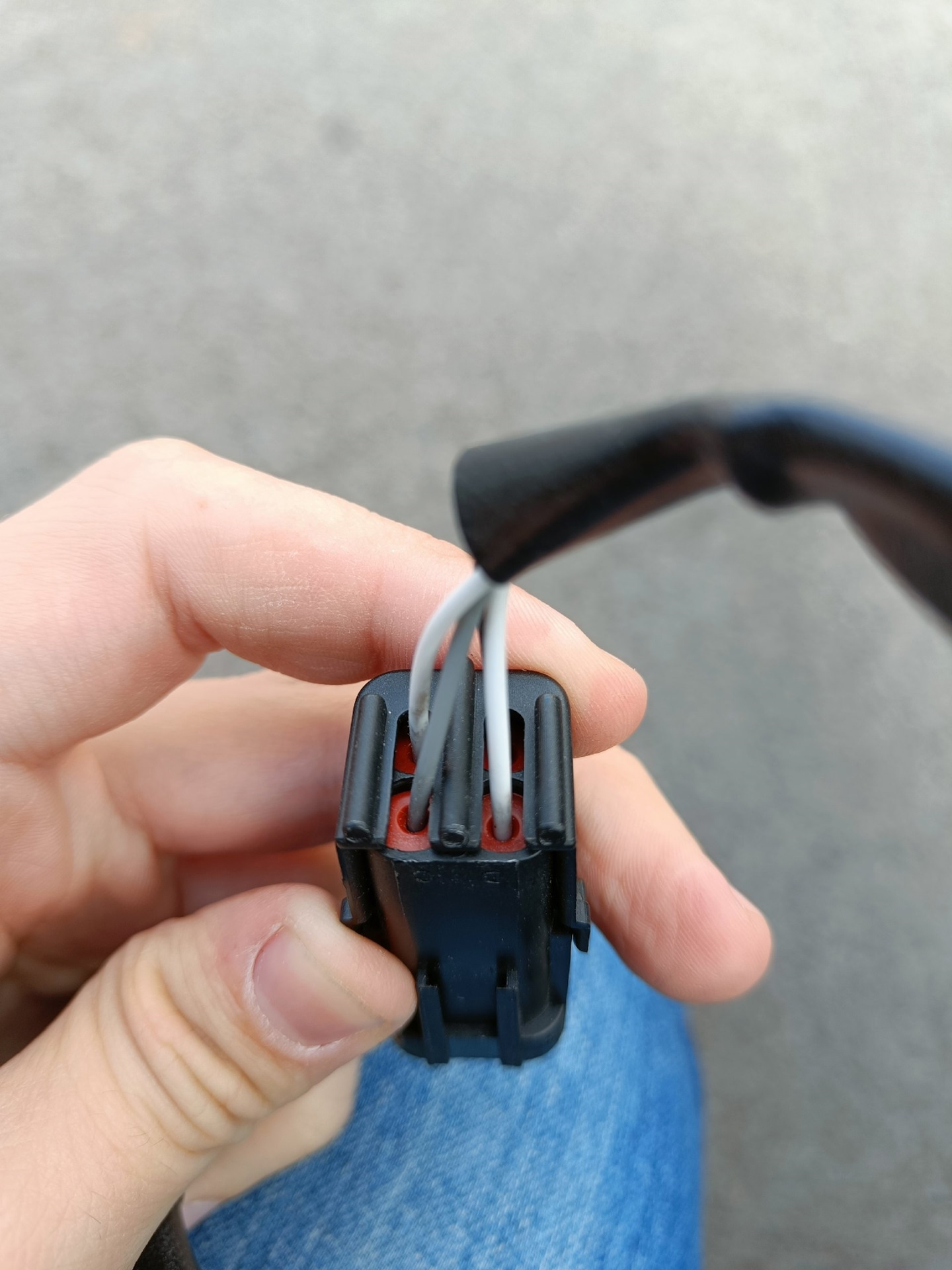

Далее купил ответную фишку этого датчика в магазине для ВАЗа. А так же отрезал фишку от одного своего неисправного датчика кислорода (GM). Покопал интернет, искал распиновку. И изготовил переходник.

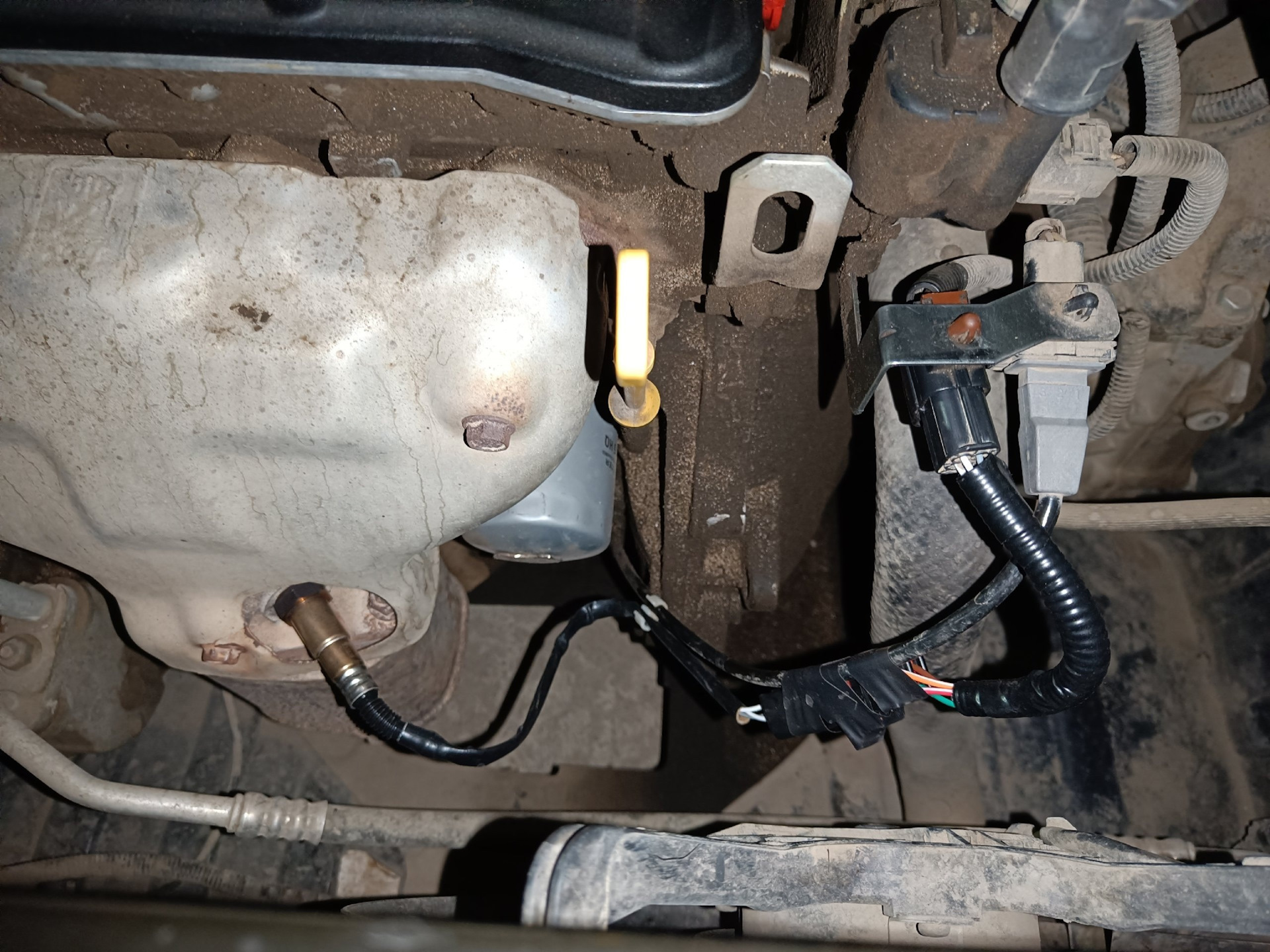

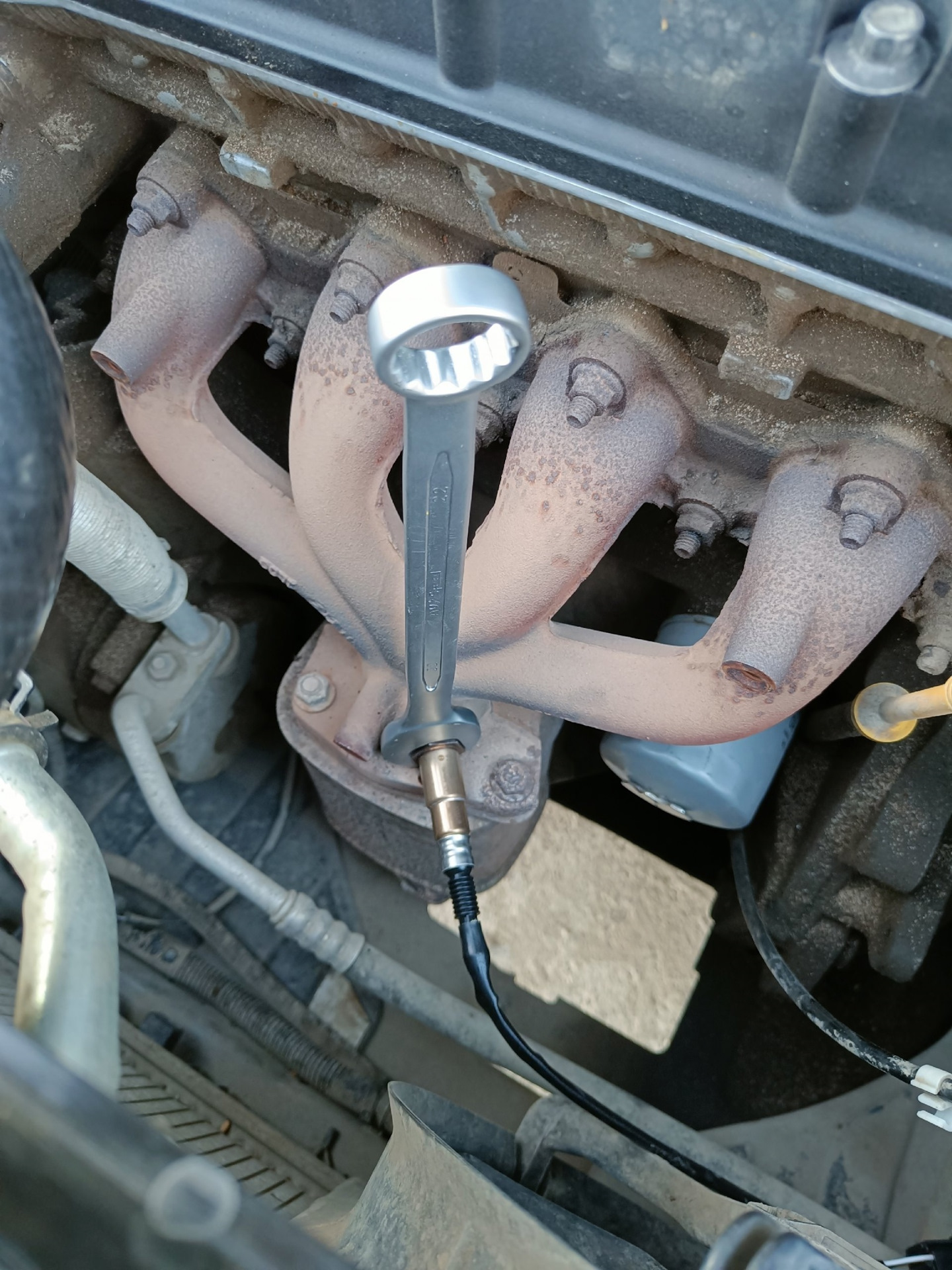

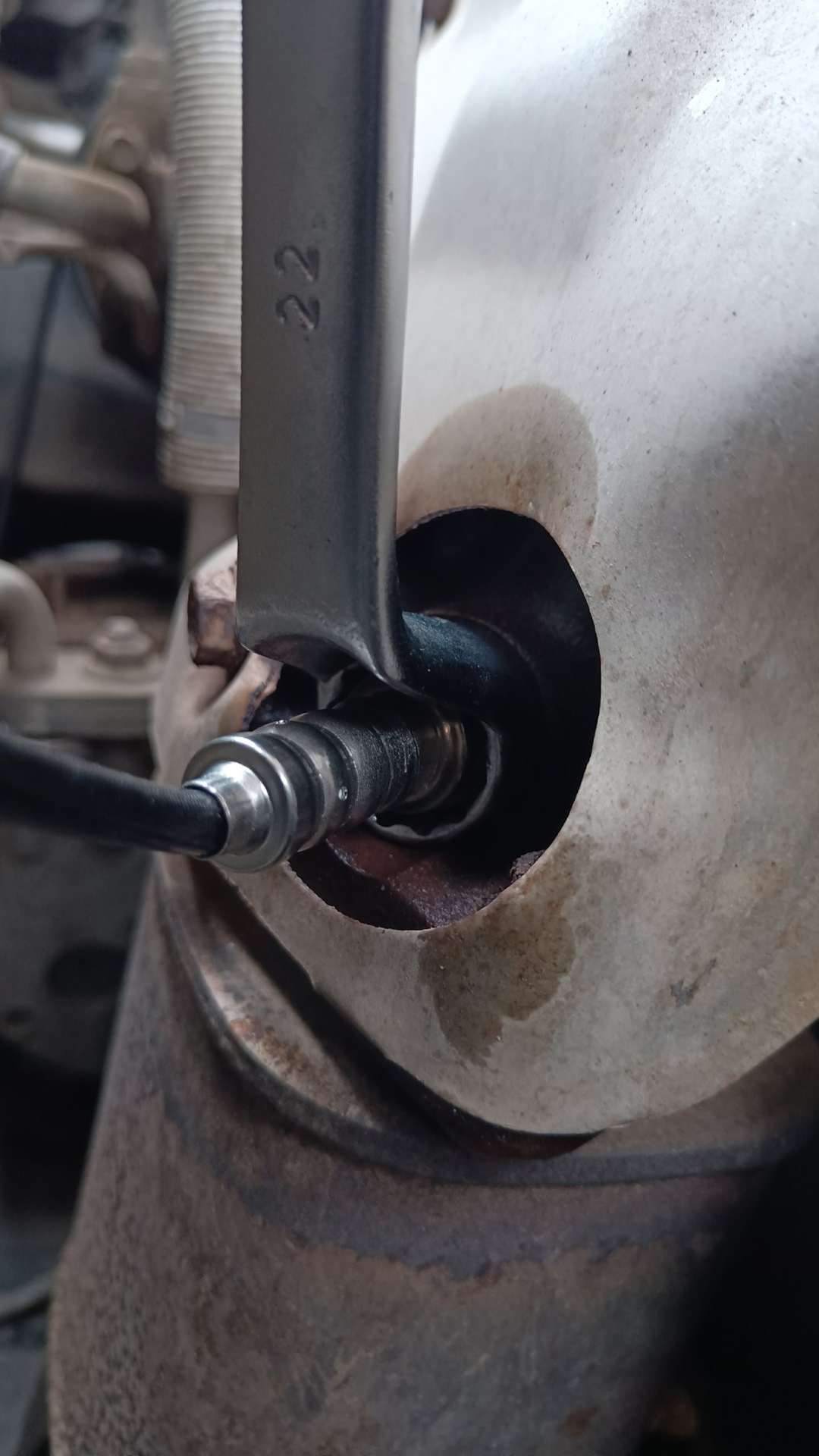

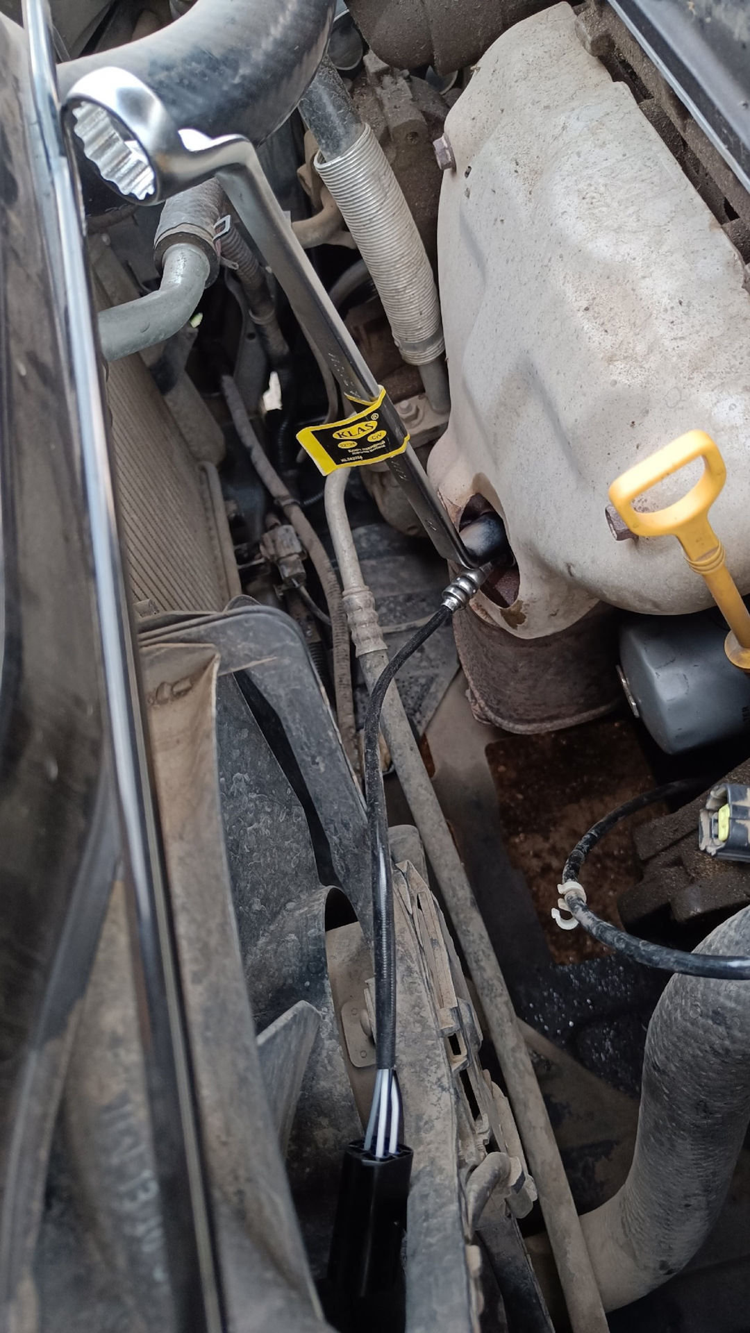

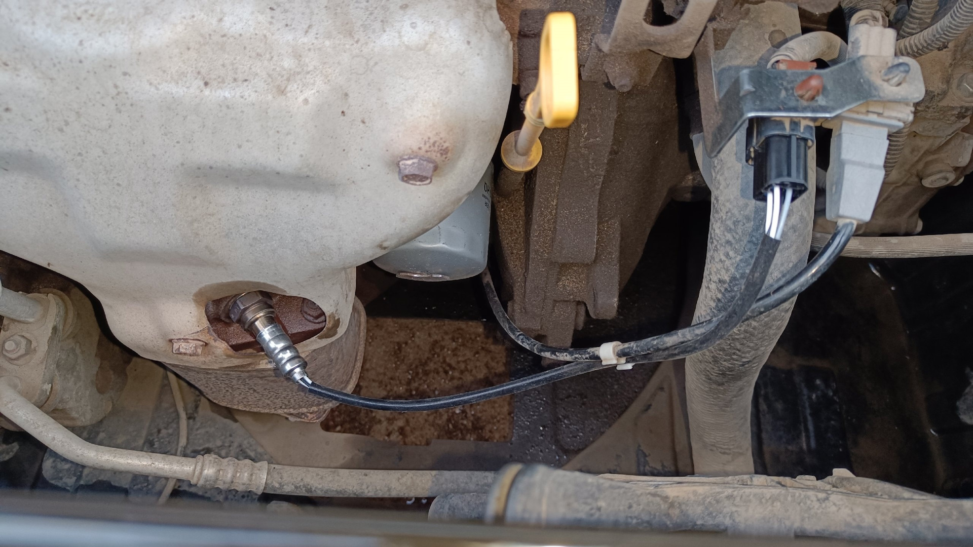

Установил датчик Bosch. Кстати, разъём на этом датчике больше чем на датчике GM, и пришлось снять металлический экран, чтобы нормально обычным ключом затянуть. Всё подключил через переходник.

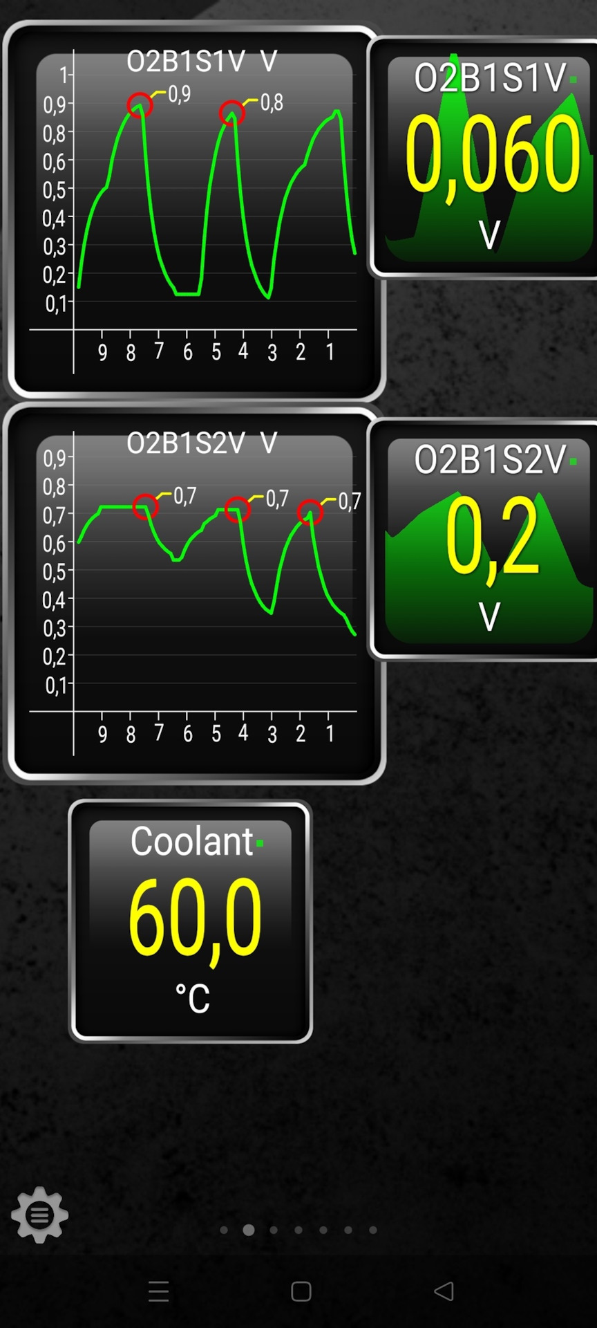

Выглядит не очень. Но посмотрим как работает. А работает оно нормально. Даже хорошо. Решил так пока оставить. Поглядеть насколько хватит.
(На момент этой записи прошло 11 месяцев с дня установки, как ни странно — полёт нормальный👍)

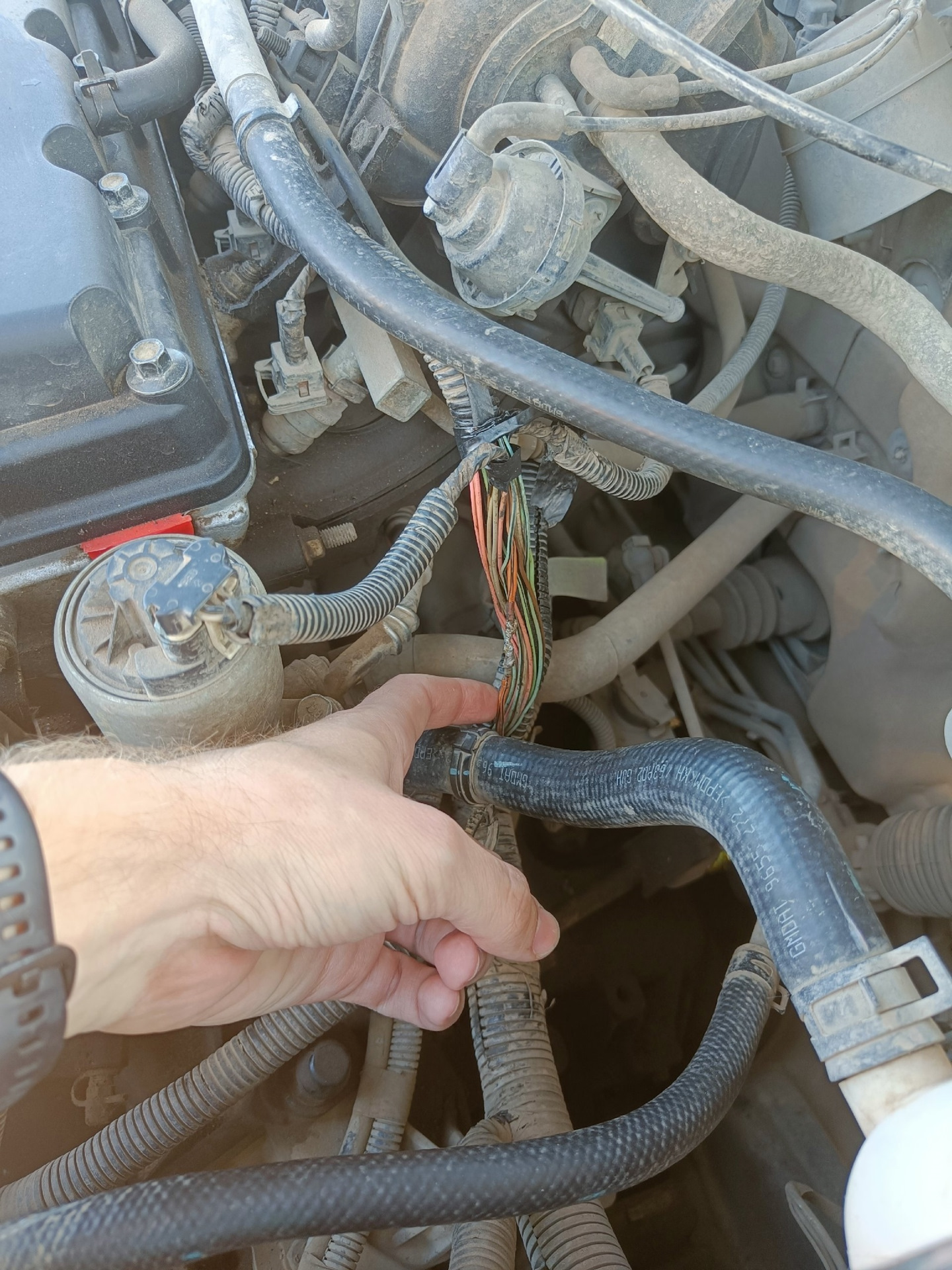

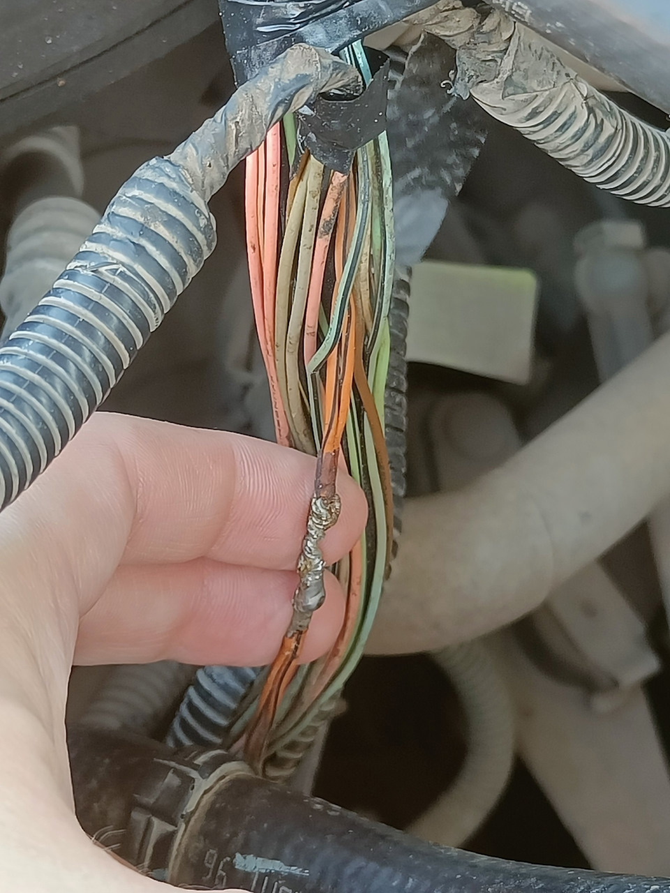

Так же в проводке добрался до соединения "трёх масс" и убедился, что там уже были до меня. Всё сделано основательно.

P.S. Фото решил выложить все, вдруг кому пригодится для определения !неоригинала!

Как ты выразился "свидетели неоригинальных запчастей" подъехали, так вот, этот свидетель был прав на 100%, ибо не похож ДК на оригинал, как впрочем и NTK тоже не похож. Высокая цена тоже не даёт гарантии оригинальности, увы 🤷♂️🤷♂️. Так что не удивительно, что они столь мало проработали.
Про Бош ты и сам в курсе, нынче найти оригинальный очень не просто, ибо его подделывают все кому не лень.

мдя странно что такой переходник на скрутках работает нормально …
Не на скрутках)) я их пропаял)
пайка тоже не есть хорошо . а почему нельзя было пины вытащить ?
На тот момент мне было проще сделать так. А то что "не есть хорошо", вы в целом про пайку в машине или конкретно про этот узел?
именно этот узел и именно 2 сигнальных провода )
А что тут не так при том, чтобы спаять проводку до разъёма?)
собственно работает и ладно просто удивлён . в сигнальных проводах не допускается пайка и скрутка .
Слышал что нельзя паять провод, например вот, от датчика до разъёма. Но чтоб после разъёма — не слышал)
А после разъёма что меняется ? И такой вопрос время отклика сигнала сколько секунд?

Время отклика не замерял.
rumis411
Кем или чем она не допускается? Материнские платы прекрасно работают на пайке, уличное оборудование тоже великолепно себя чувствует на пайке. Пайка вообще по электрической части лучше, чем обжим через окислы. При пайке с правильным флюсом качество соединения лучше, чем обжим. Это, что касается "сигнальности" пайки. По другому обстоит дело с вибрационной стойкостью, паяные соединения при длительной вибрации склонны к разрыву проводника.
