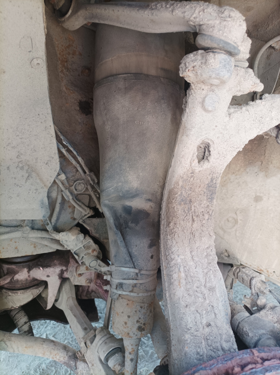

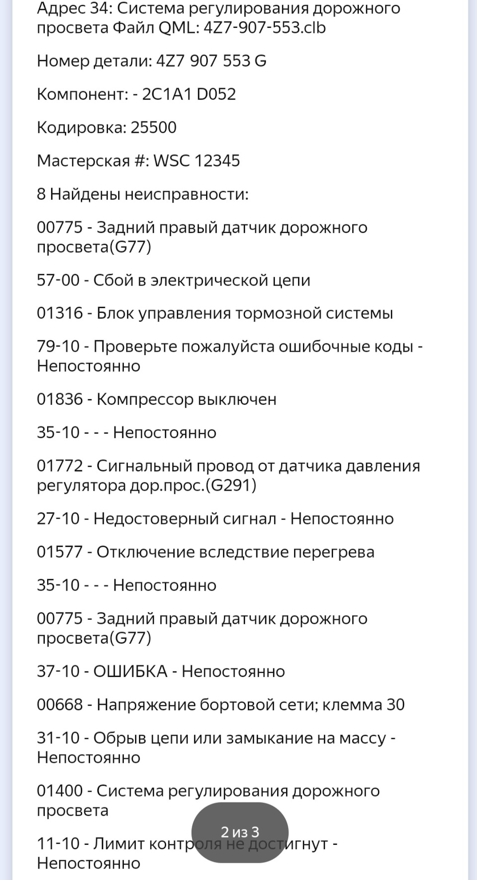

Всем привет ✌️ Вобщем после восстановления тормозной системы, встал вопрос по пневме. Ещё при покупке было видно, что машина падает на переднее левое колесо. Падает она примерно за 12 часов, вчера стала падать полностью на морду .Так же было ясно что требуется перебрать компрессор или заменить . В данный момент планирую как раз и заняться переборкой . Вчера обнаружил, что он не всегда накачивает . Если до этого в гараже, при ремонте тормозов, машина была в режиме домкрат, я выключал домкрат, сразу работал насос и качал во 2е положение в течение нескольких минут. Теперь он качает какое-то время и замолкает . По нему повисла ошибка по перегреву, так что он точно под перебор . Хочу попробовать предохранитель вытащить и посмотреть, что будет. Так как видел и такой способ проверки.
Но я там обнаружил ещё некоторые ошибки, и по этому прошу совет бывалых, что может быть, чтобы чего лишнего не наворотить. По датчикам видел тут на D2 кто-то занимается, а по разъёмам я так и не понял какой подойдёт, если его придется заменить . Хотелось бы заранее закупить все, чтобы сделать нормально сразу. Так же под подозрением левый передний балон, буду его искать, так как он не внушает доверия .
Прикладываю ошибки которые сейчас висят в блоке.

Можно накачать подвеску и вытащить17 предохранитель и посмотреть на утро, упадет или нет. Если нет, значит у компрессора клапан заклинило, который предохранительный, разобрать собрать. Если падает, то может не держать блок клапанов, внутри блока от масла резинки разбухают, замена блока с озона за 4 тр. Если и это не помогла, то балон. Можно и водичкой полить сначала, утечку "за12часов" будет сразу видно, штуцеры, обжимные кольца, места переката. Чехол надо удалить нахер. В принципе ничего страшного. Совсем

это что-ли чехол на стойку из старого баллона ? — не преет под ним ?
Я вообще не знаю что это )) по наследству досталось от владельцев )
Vadim221221
Ну что-то вроде чехла, щас он сполз и держится снизу только на хомутах) буду менять балон устраню
