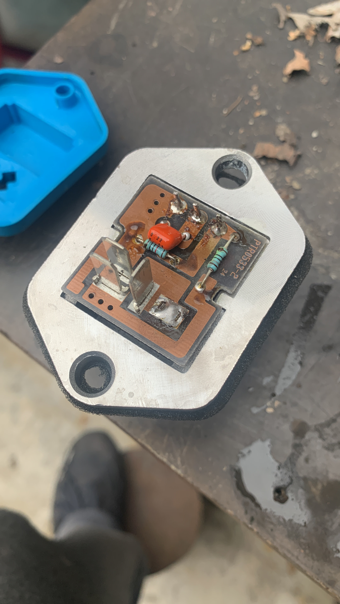

Резистор.
Все детальки целые, термопредохранитель в порядке. На всякий случай, пропаял его, заменил термопасту на транзисторе и добавил ещё один термопредохранитель. О результатах такой "модернизации" — чуть ниже.
