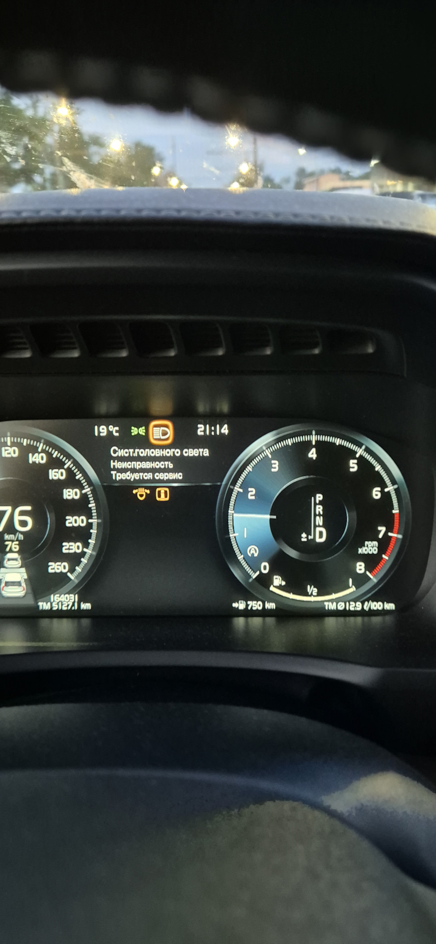

Выскочила ошибка : система головного света неисправность. Требуется сервис. На подъезде к Нижнему дорога была с ремонтом местами и решил что что-то стряхнулось и потом пройдёт. Свет при этом продолжал светить. При заводке авто ошибка пропадала и в светлое время суток не появлялась. Как темнело и включался свет — вылезала. Обратил внимание, что при дальнем свете вверх фары не доподнимает, режим "авто дальний" не включается. Других изменений никаких, на скорость тоже не влияет, так до дома и доехал. Хотел заскочить в СПб в вольвоград, но небыло диагноста когда мне было удобно, и предупредили что проблема известная и возня с ней долгая и датчик положения кузова долго искать придётся…

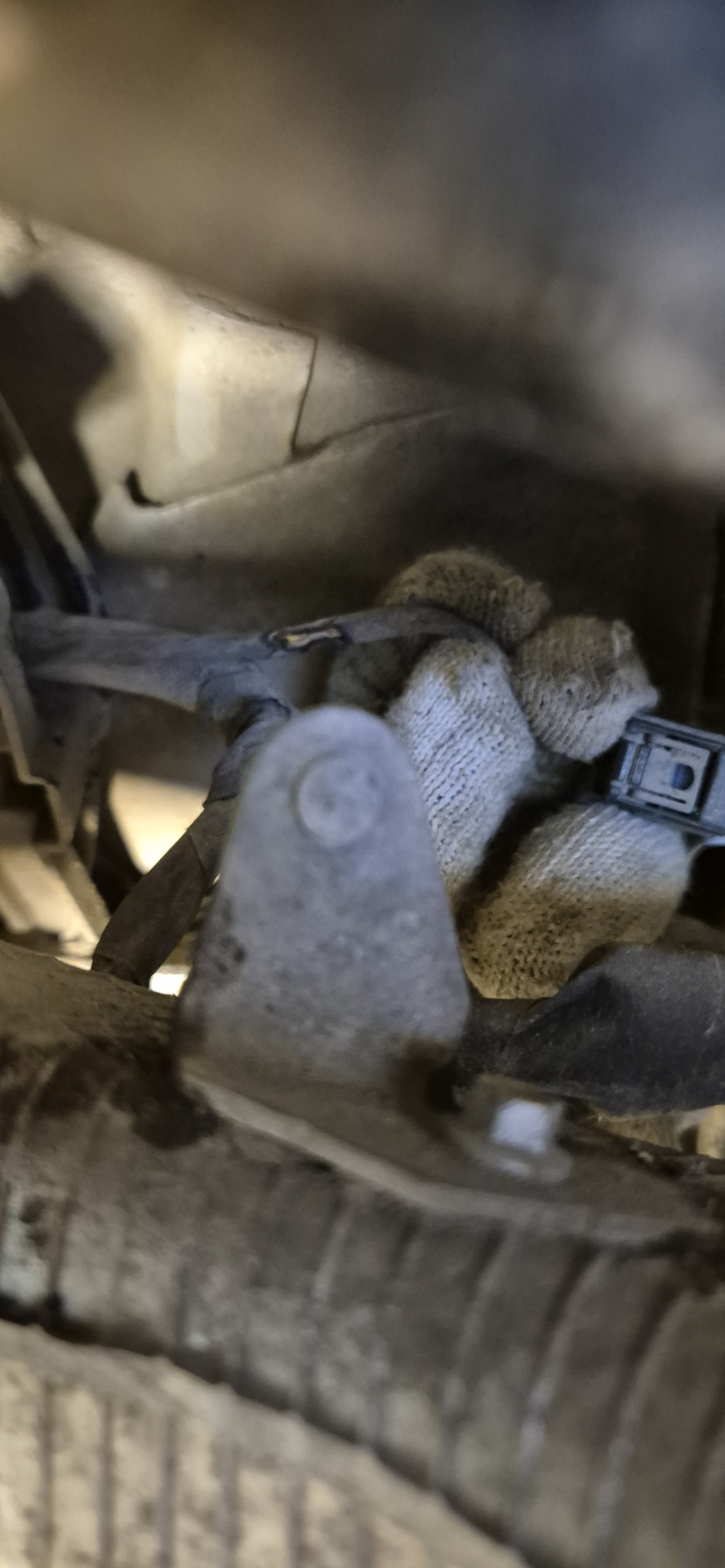

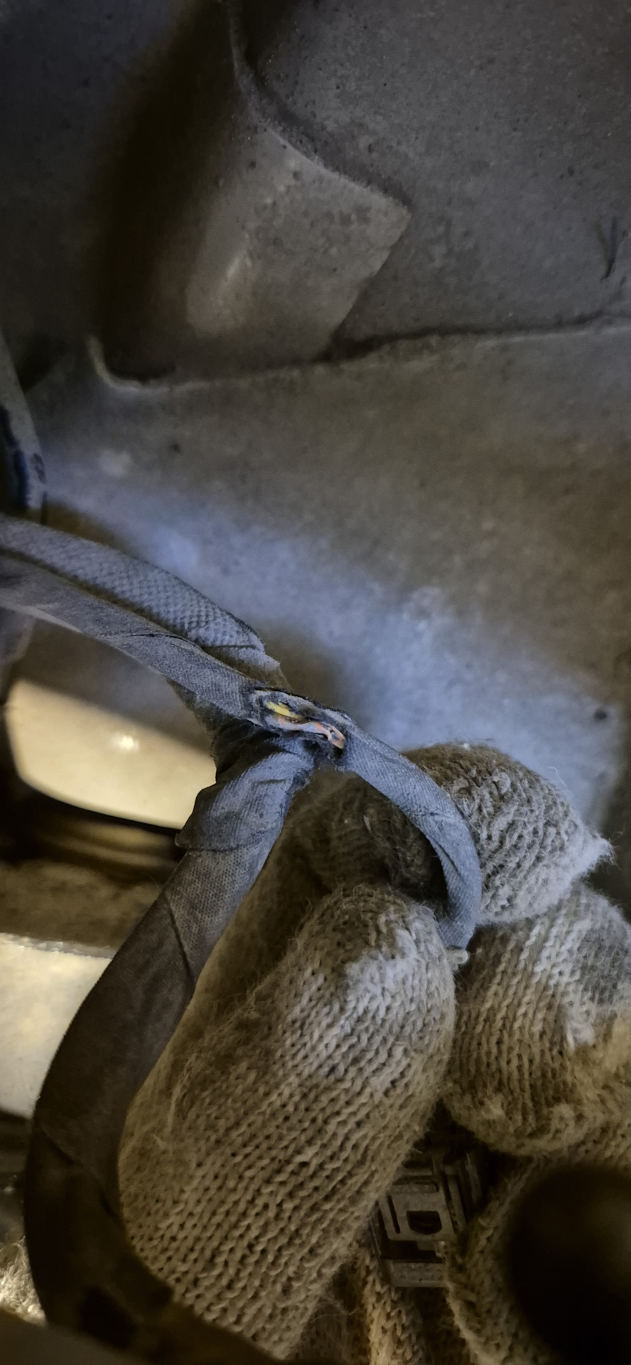

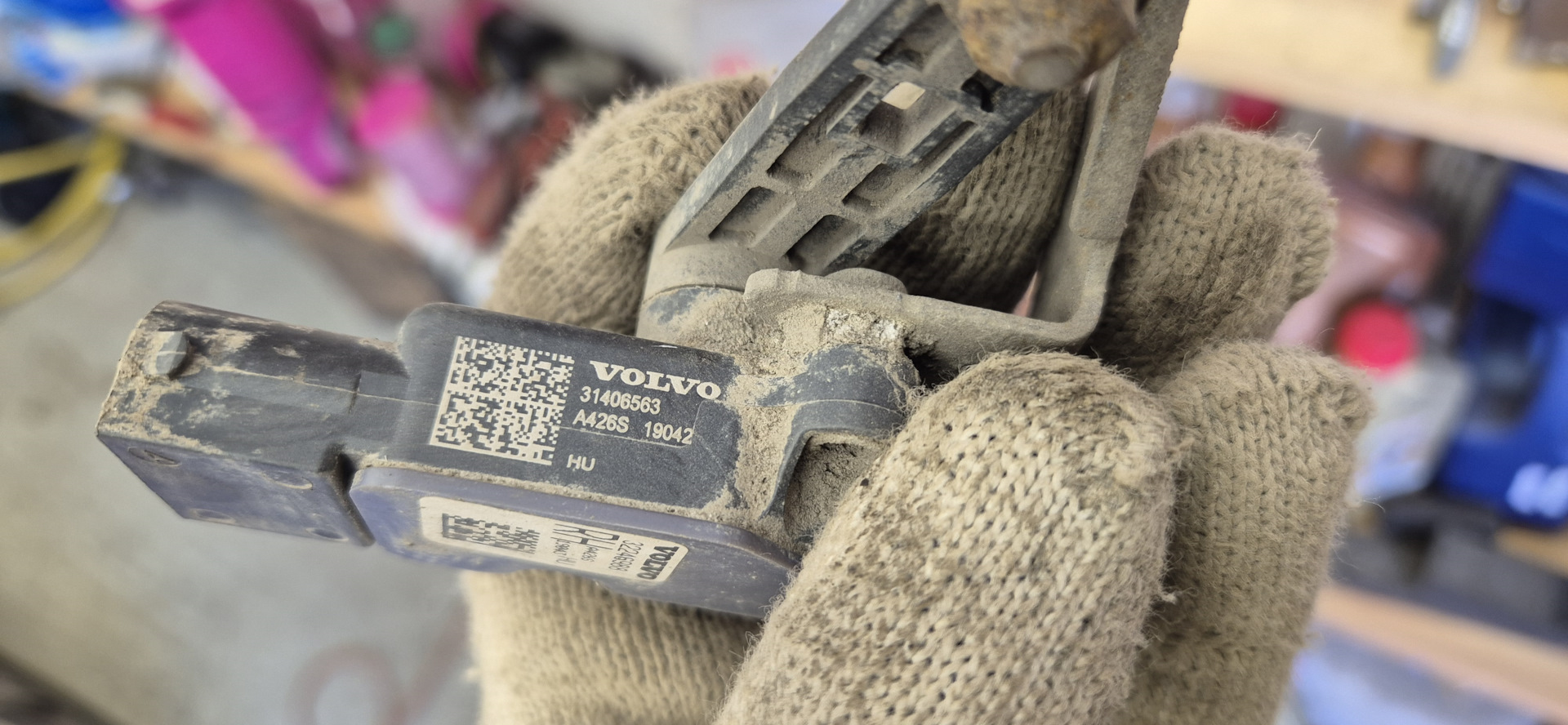

Заехал в итоге себе в гараж на осмотр этой проблемы. Снял сначала задний датчик положения — шевелится, не закис. А вот при осмотре проводки к нему и нашлась проблема. Один из проводов тупо перетёрся об рычаг. Прям совсем. Все родные хомуты и его крепления на месте. Ктож так делает то?

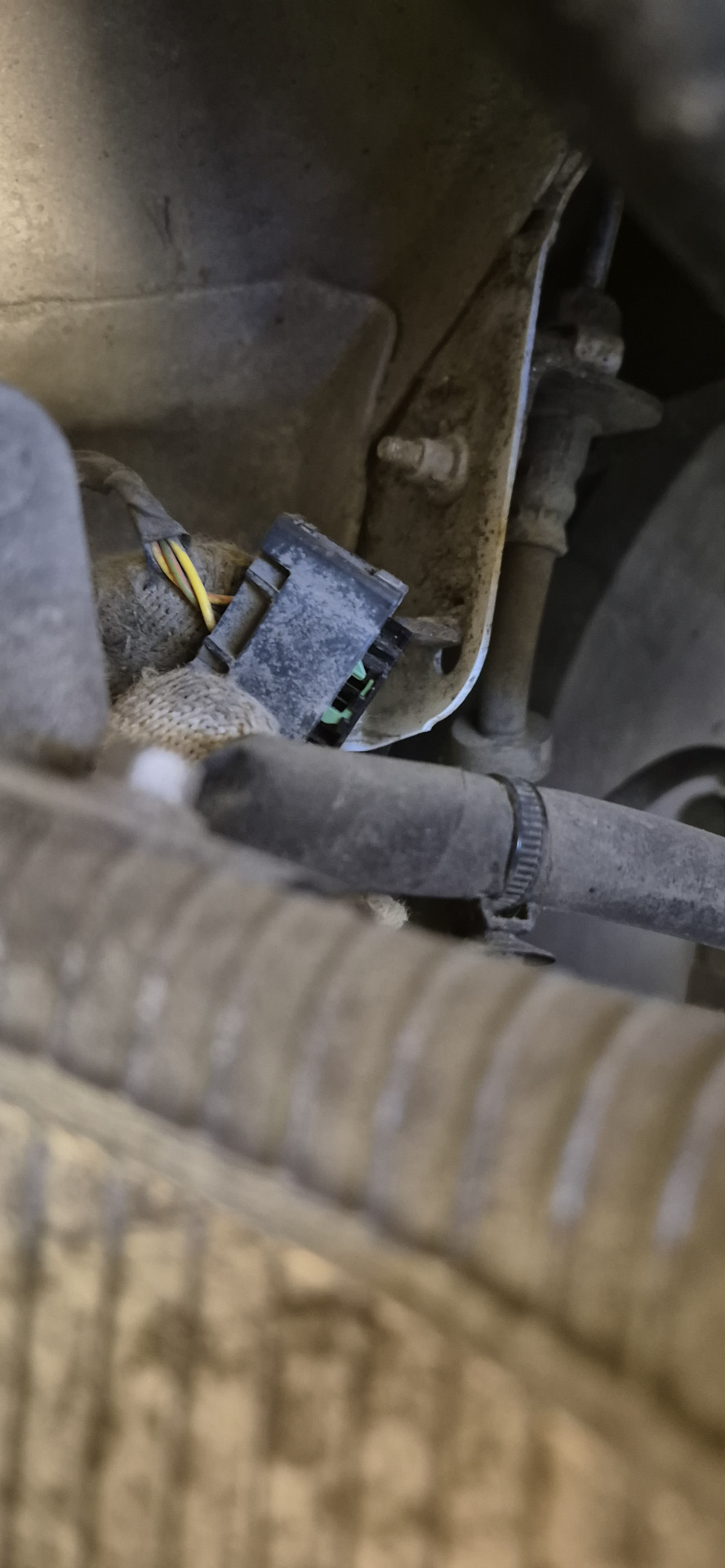

В итоге взял паяльник и вместо недостающего, истёртого в пыль проводочка имплантировал туда новые 2 сантиметра. Залил под термоусадку герметика, замотал всё с кусочком пластиковой гофры. Емуж там продолжать тереться об рычаг, хотя так и не скажешь что постоянно до рычага достаёт.

Ошибка ушла совсем, свет вернулся к нормальному режиму работы.

Добрый день. А то что шевелиться как проверили, просто рукой ?
Добрый! Я же сам датчик снимал. Он легко легко шевелится. На своём месте он стоИт жёстко и только качая авто можно проверить. Проще снять. Поворачивается рычаг пластиковый, который на фото датчика под указательным пальцем.

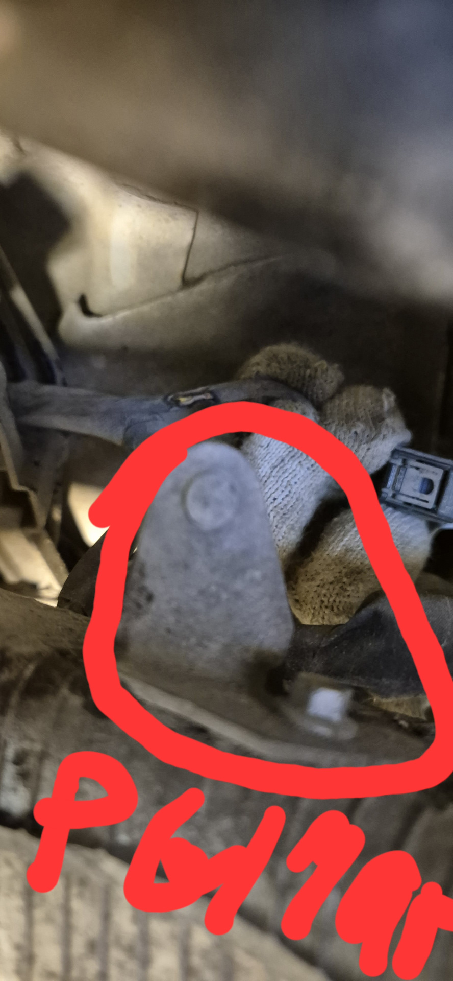

Тот что я делал — в районе заднего нижнего большого рычага, через тягу соединён с кузовом. Провода на хомутах прям к рычагу "припистонены". На фото обведено к чему тяга грепится. В передней части тоже есть, но я туда даже не полез, раз явная проблема нашлась сзади.
Это правая задняя ?
Я вот честно не помню какой стороной в гараж заезжал тогда. Но она точно только с одной стороны (по крайней мере у меня). Сам датчик же (на фото видно) с обозначением RH — значит справа сзади.
