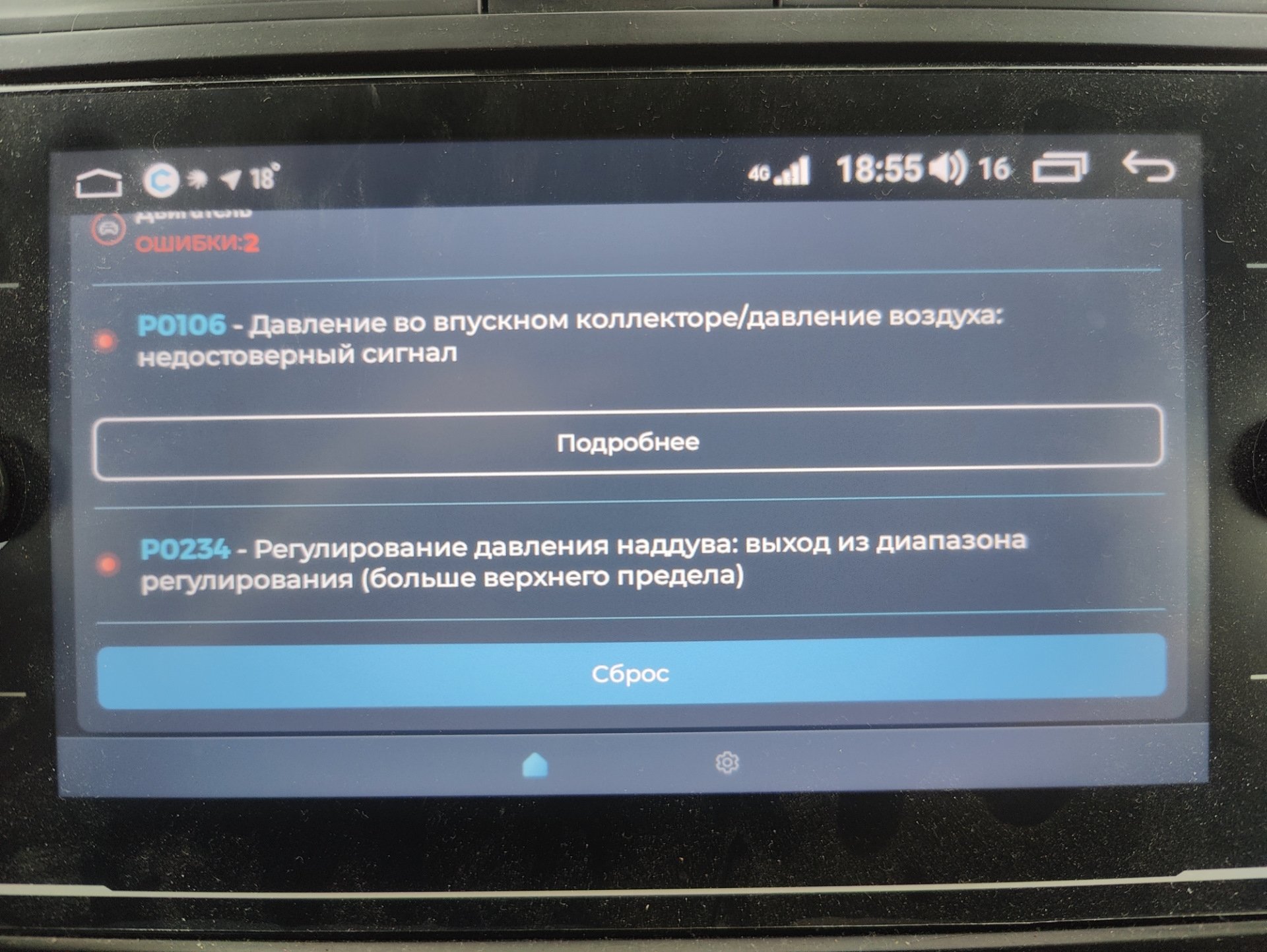

Симптомы такие что стартуешь и меня уже не вдавливает в спинку кресла как раньше. АКПП на 2 иногда на 3 передаче это максимум, двигло раскручивается до 6000 а тачка не едет. Вернее едет но как атмосфкник.
При этом две ошибки все время парой как подружки.

Добрый день. Решил проблемы по ошибке. У меня не давно тоже были ошибки 0106 0237 0237 .
Такая же хрень периодически проскакивает, все резинки по патрубкам уже поменял. Перестает ехать, не врубает как будто турбину, глушишь и заводить опять всё норм.🤔

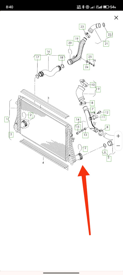

Не совсем понимаю где это соединение. Можете стрелкой на схеме показать?
Вот как-то так. Там патрубок идёт на дроссель. А вообще, проверь для начала весь путь от турбины до дросселя
andersen2009
Заедь в сервис где опрессовку впуска дымом делают, да проверь.

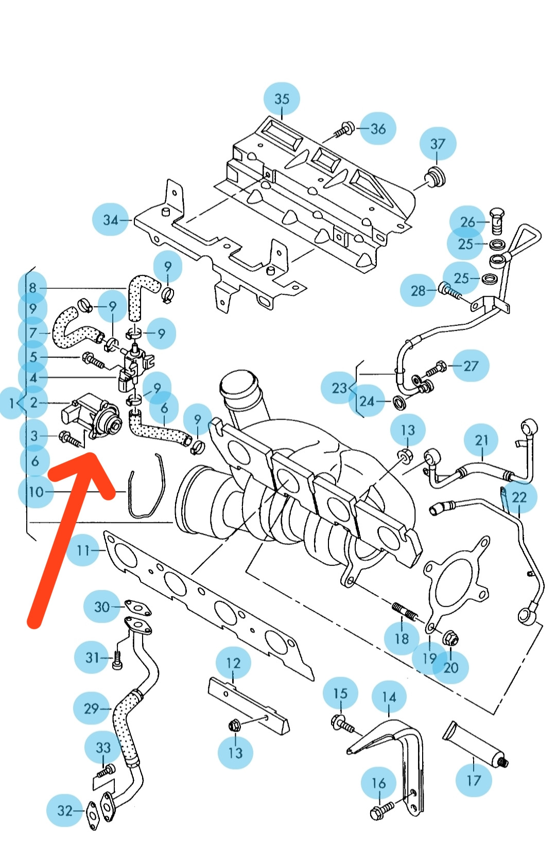

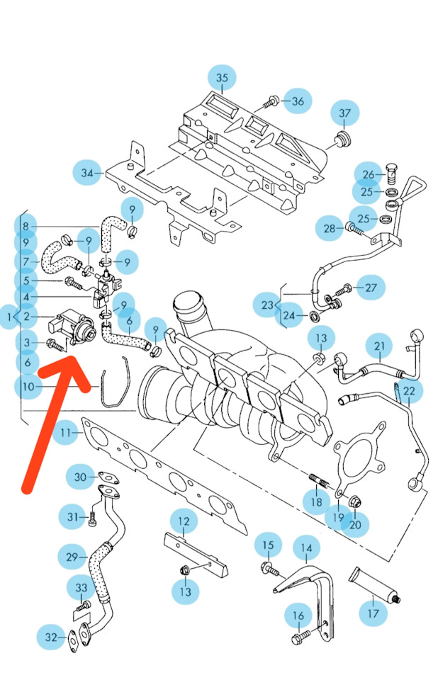

а 249 ?
Нет ни разу. Сбоку стоит на крышке которая цепь закрывает?
Он на турбине стоит, погугли тут.
Меняется снизу 3 винта и разъем.
Вот этот который красной стрелкой я отметил?
06H145710C
06H145710G
Буквы разные, один из них новой ревизии?
Стрелка правильно показана.
Ревизии у меня в бж есть и что я покупал.
Подлезать к нему снизу со стороны правого колеса? Где рядом с гофрой он?
