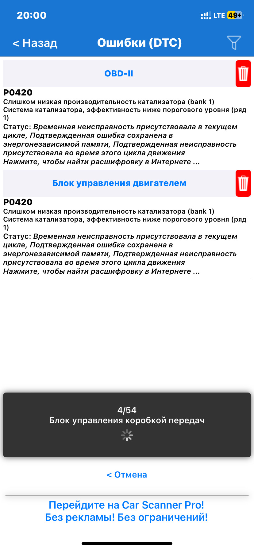

Съезди на диагностику. У меня машина подтупливала. Я горели ошибки по лямбдам. Поменял лямбду. Ничего не изменилось. Поменял реле топливного насоса. Собирался вторую лямбду менять. Но сгонял на диагностику, оказалось — топливный насос. Хотя менял пол года назад. В общем вези на диагностику. Там точный диагноз поставят
Это может и лямбда мертвая, не обязательно катализатор. Надо смотреть графики и перед катом и после. У меня на 1.8 так верхняя лямбда умерла и вылетела 0420.

Пару лет назад выскакивала после перехода на татнефть. Вернулся на лукойл, сбросил ошибку больше не вылезала
Приезжайте все сделаем.
Контакты в профиле
Читать надо нормальным софтом платным а не шляпой всякой. Графики лямбды в студию.
У меня была эта ошибка, машина еще и троить начала. Вырезал кат, прошил и все ок. Но у меня 2 лямбда дохла.
