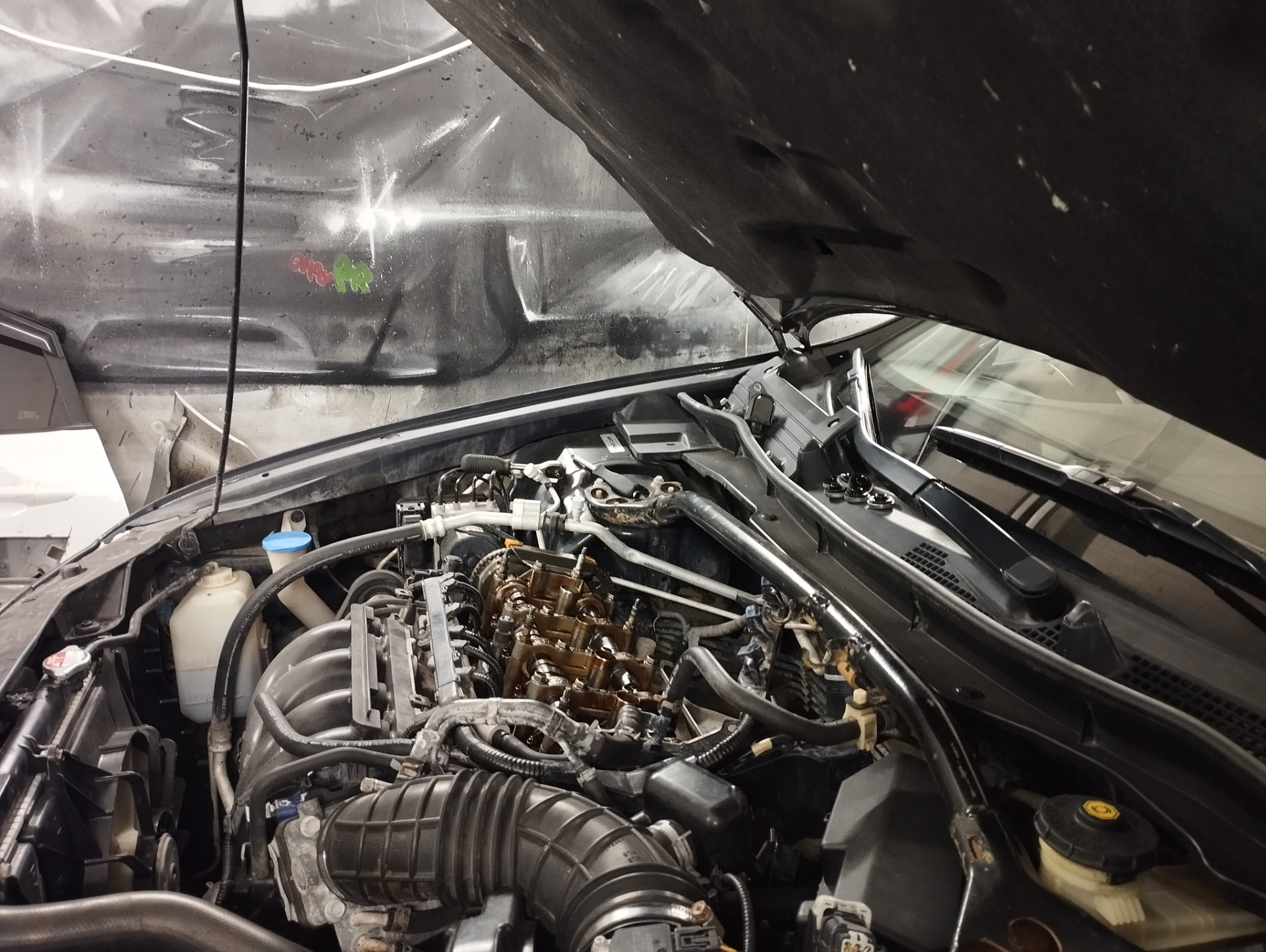

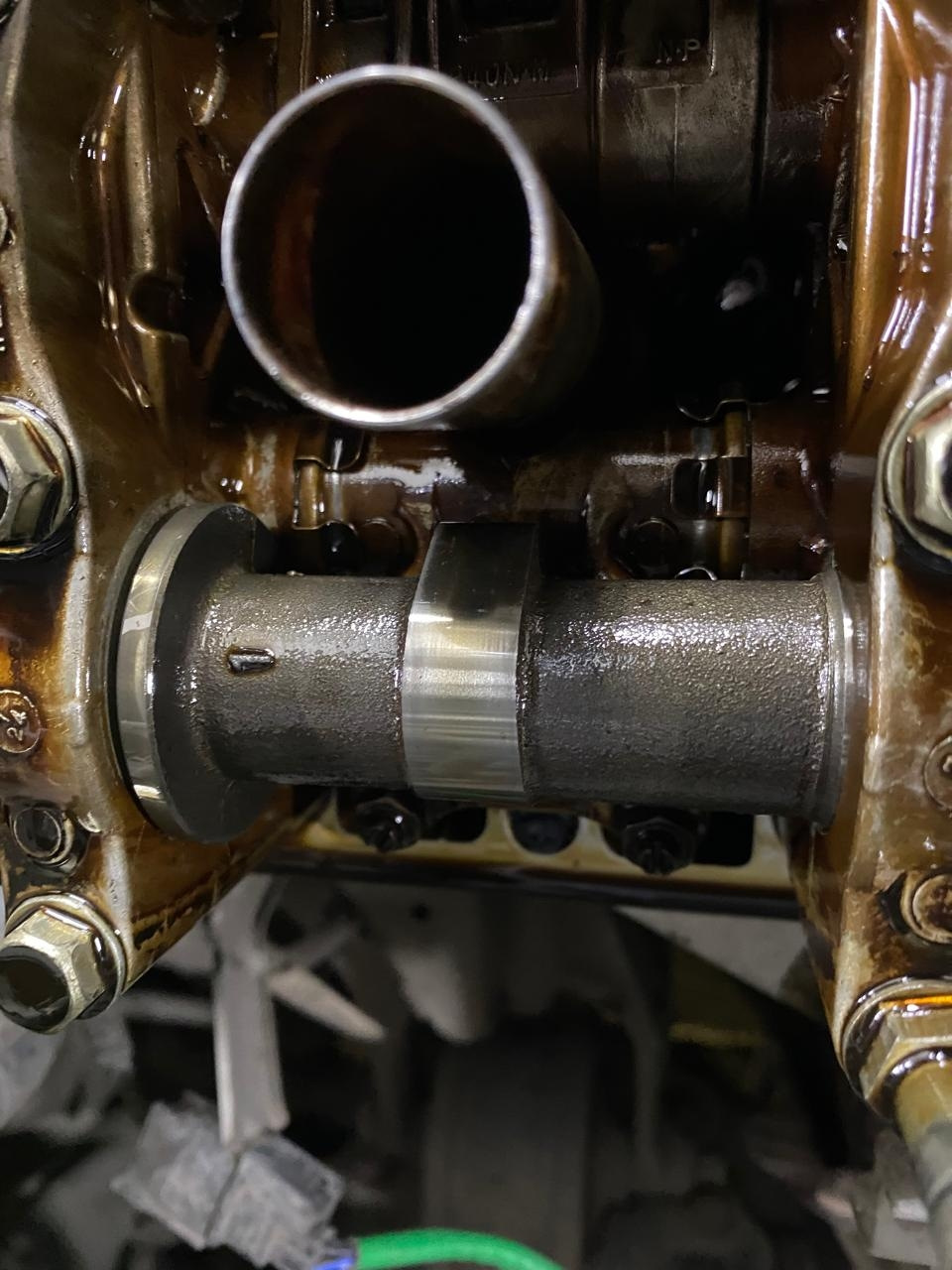

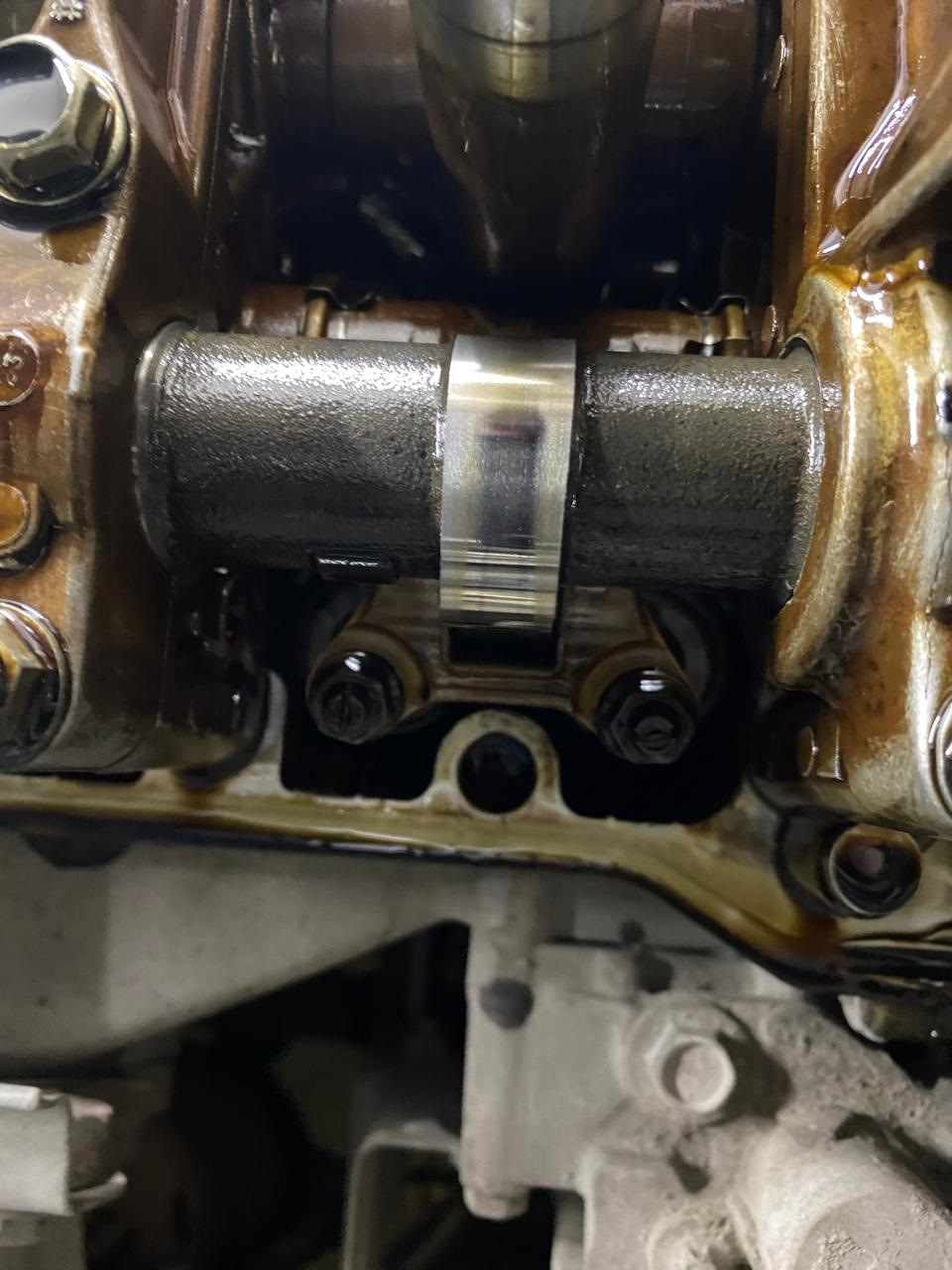

Все привет!
В этот раз решил сам отрегулировать клапана, да и целом много чего уже делаю сам. Хочешь хорошо — сделай сам😉 типа перестал лениться и стал делать сам, т к раньше занимался ремонтом. В основном меня стало толкать на ремонт самостоятельно это цены и не мало важный факт, это качество как делают. Просто сейчас за ремонт лупят, а качество я в ах…е. Эти горе мастера даже срывают сливные… Ну ладно, все это лирика)

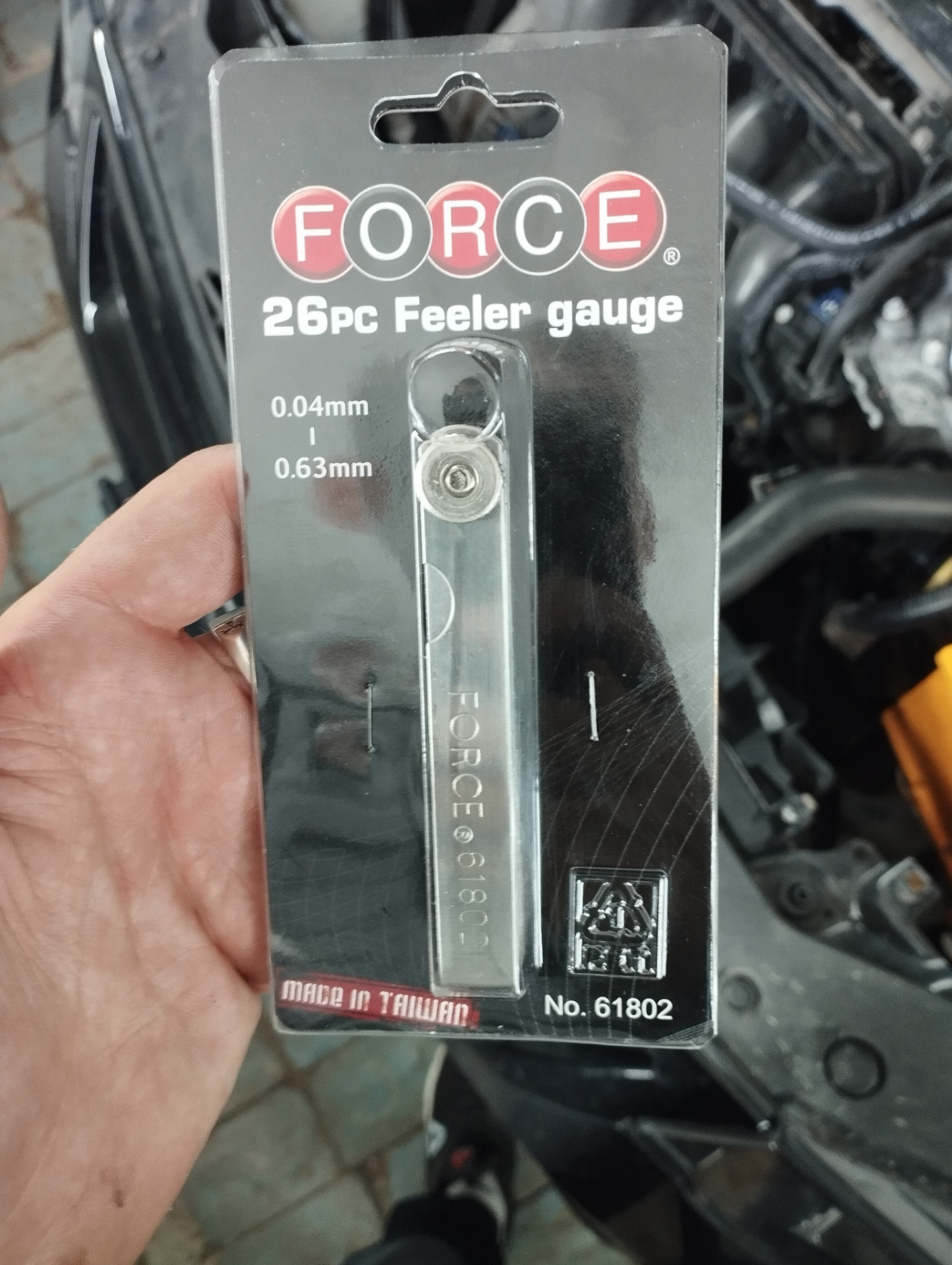

-Купил щупы FORCE 61802 ( у них есть подходящие размеры)

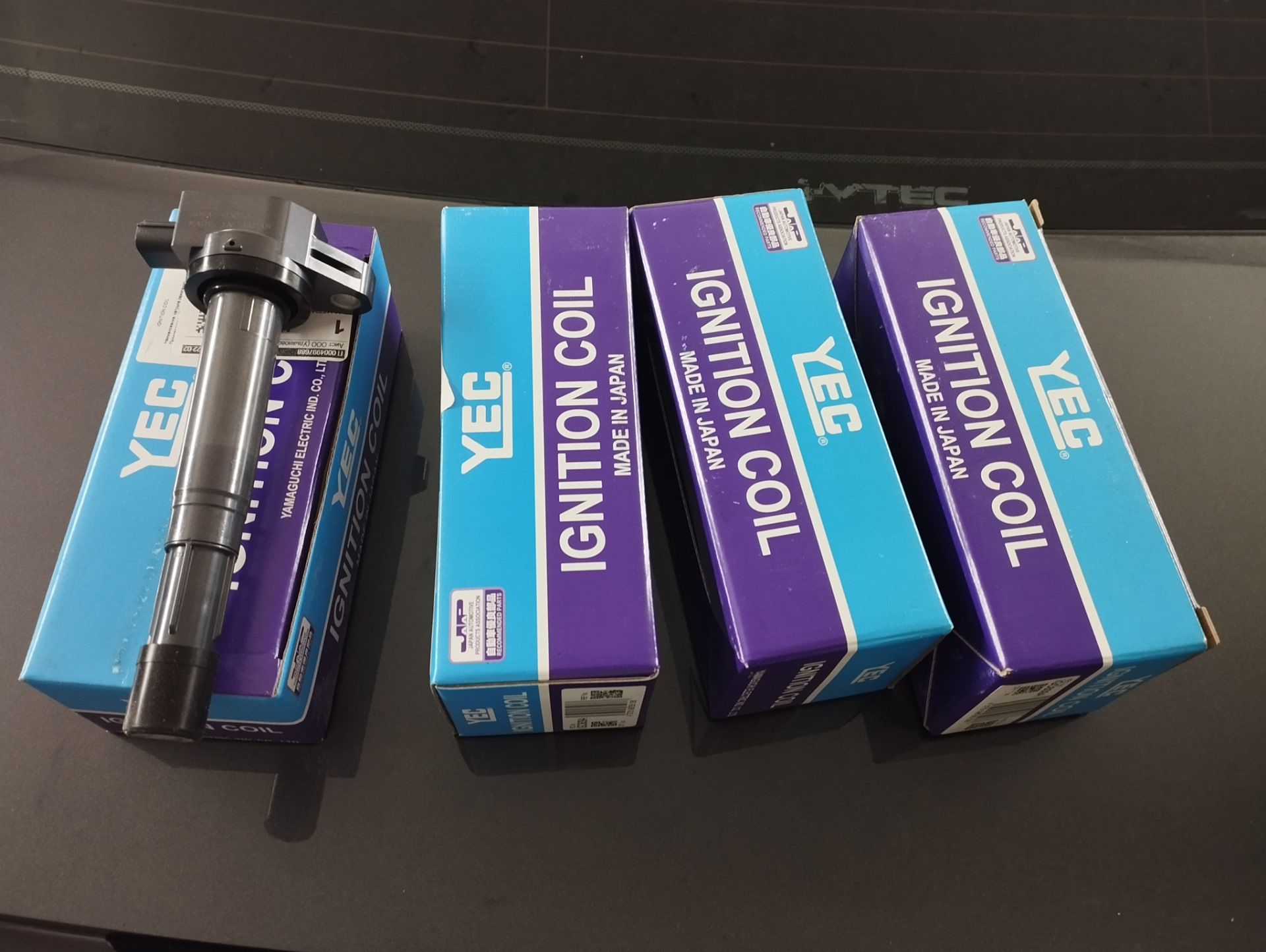

-Т.к катушки уже были совсем дубовые, заказал сразу комплект новых YEC IGC609A
-Свечи NGK SILZKR7B11
— Прокладка ELRING 946.240
— шайбы прижимные для крышки Stone JG-47076 6шт
Для колодцев не менял, ещё норм т к в том году их ставил новые.

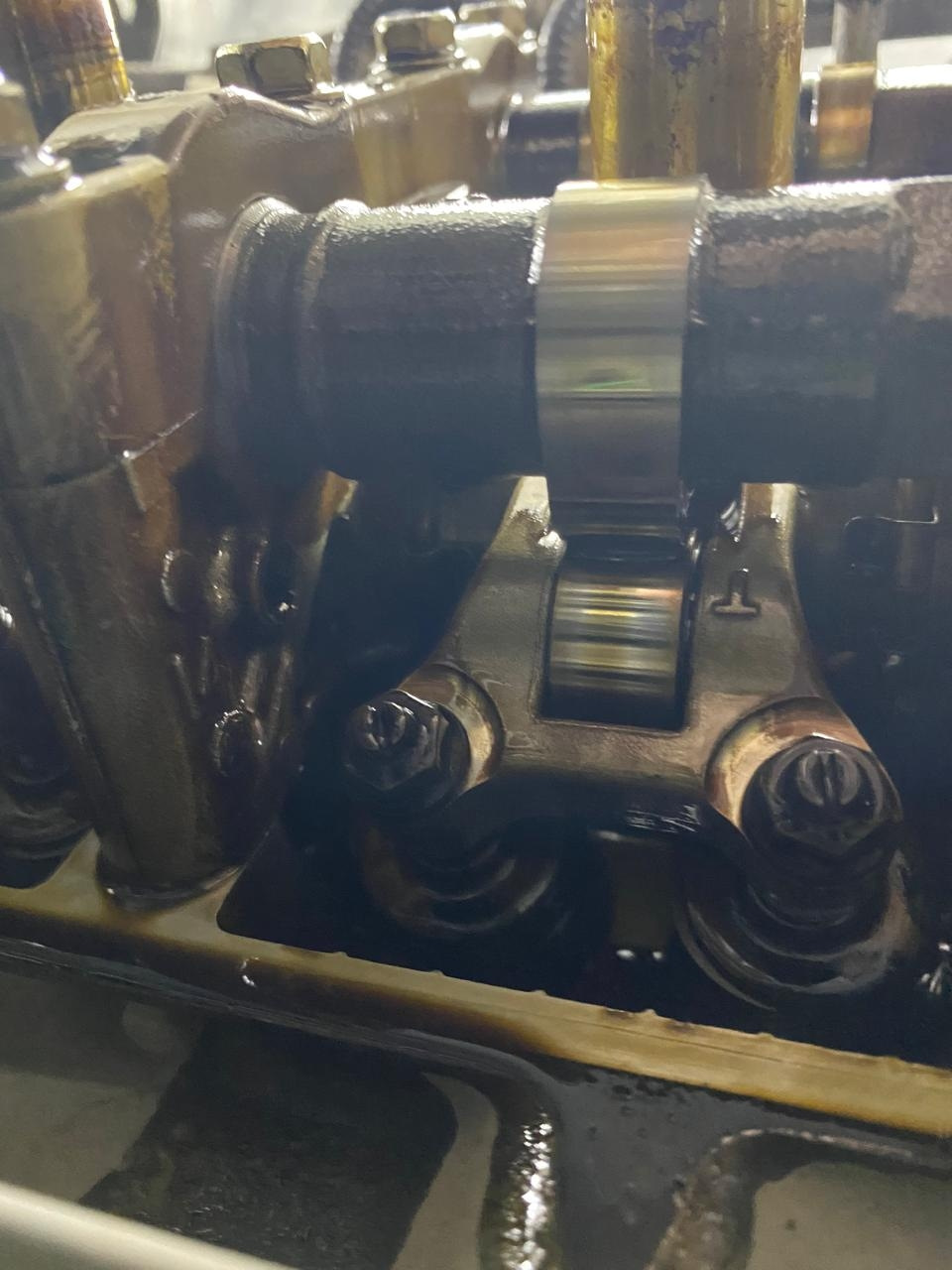

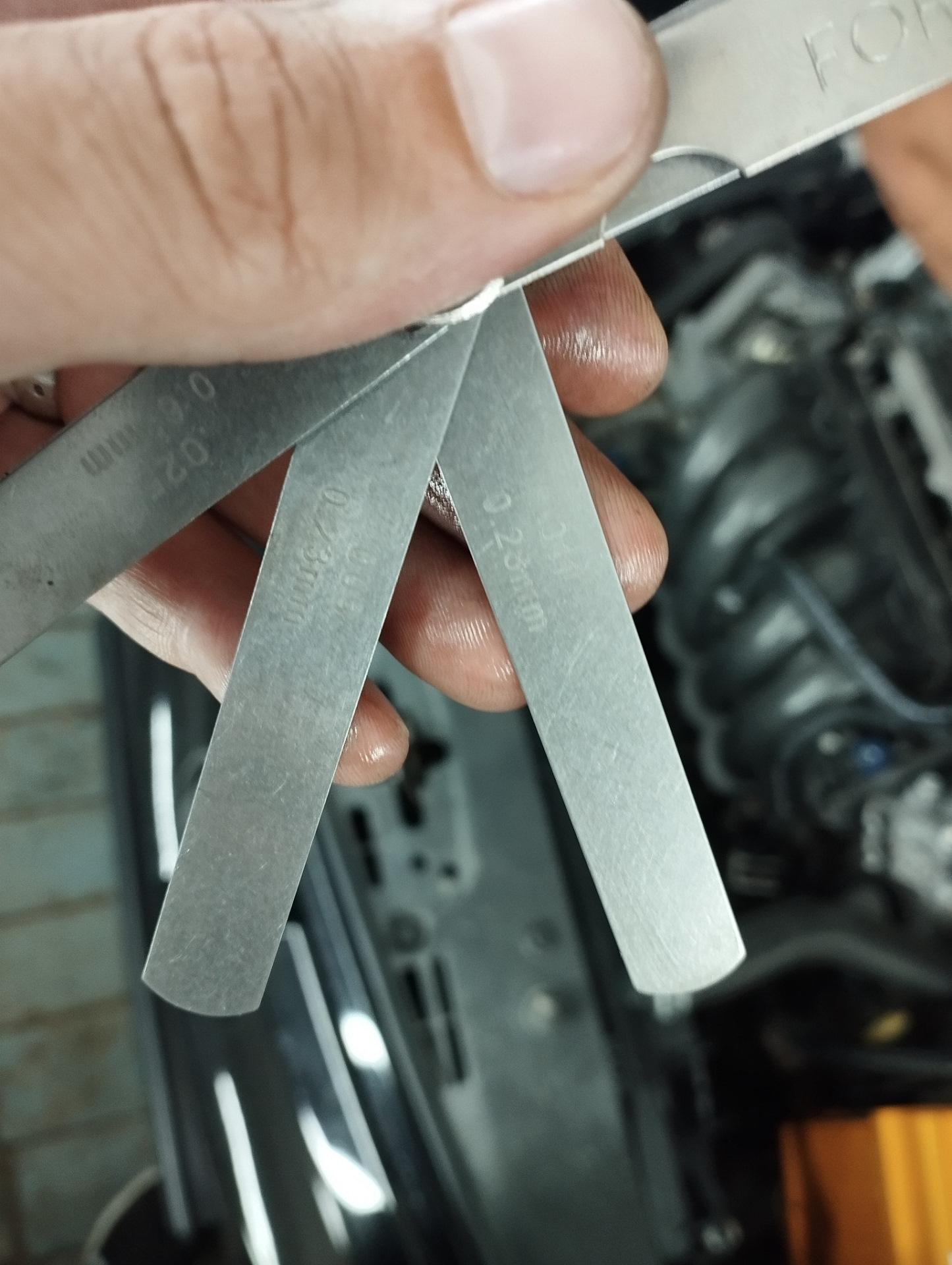

Сам процесс регулировки не фоткал, все просто как у москвича😀 впуск зазор 0.23 выпуск 0.28.

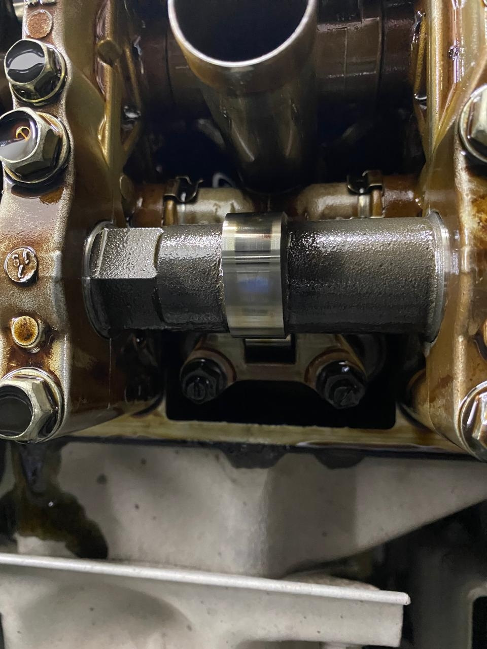

Кулачки все целые ☺️

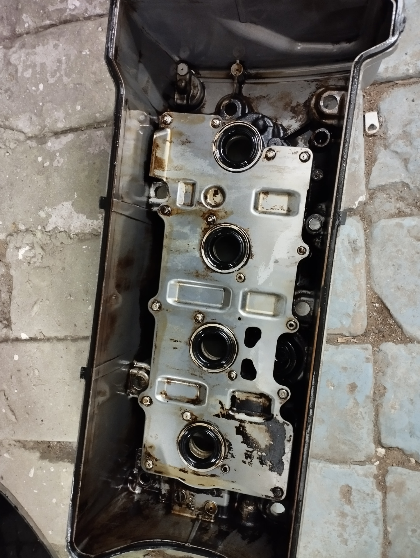

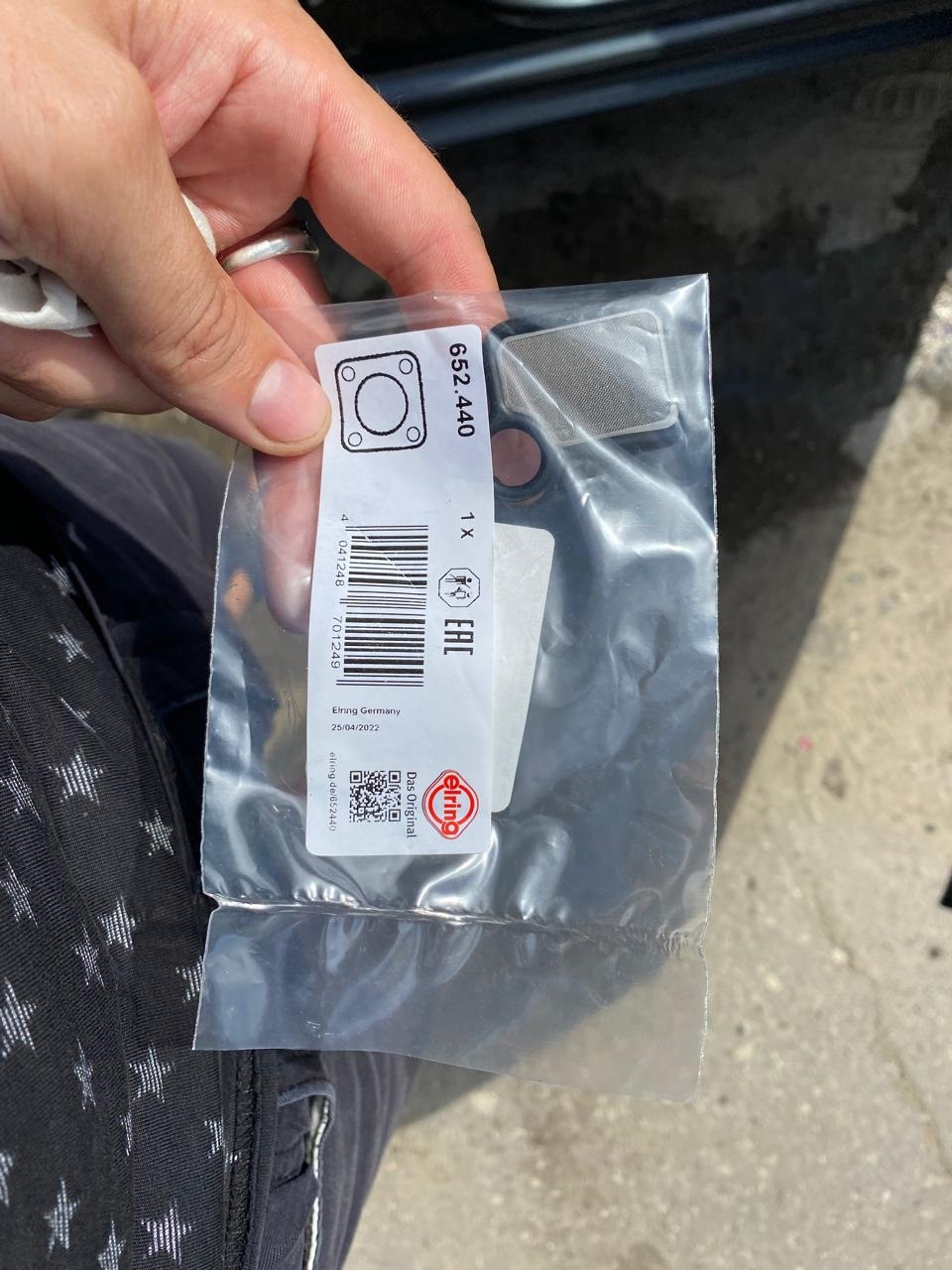

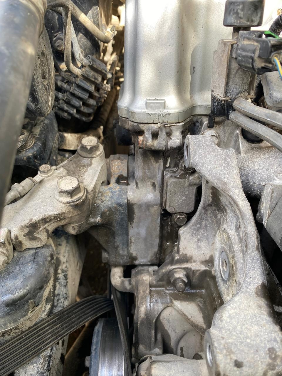

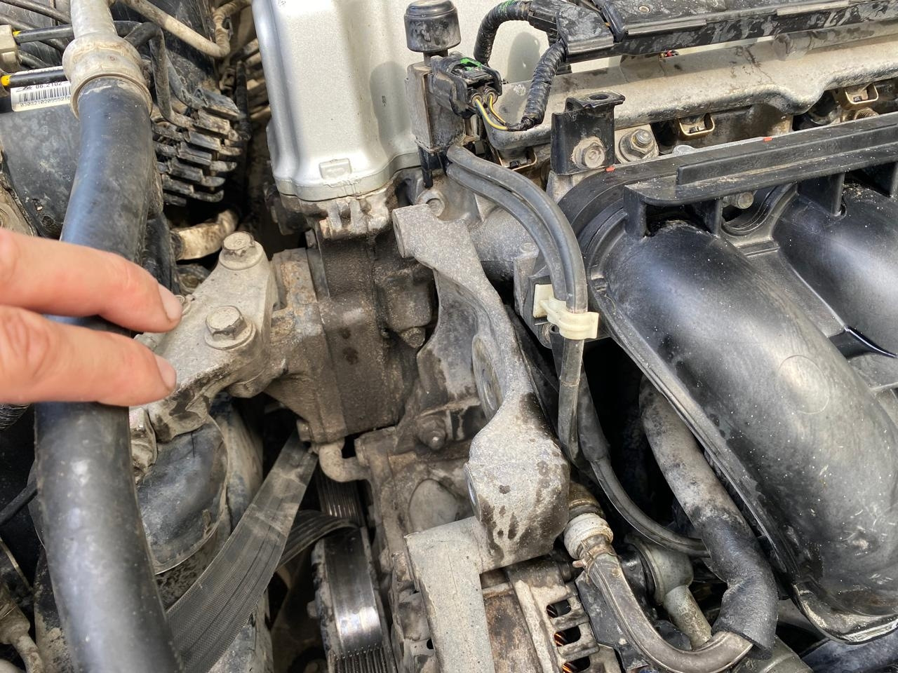

Ранее было замечено так же запотевание в районе передней сетки, тоже не поменял, взял так же Elring 652.440.
Катаемся и наслаждаемся дальше) все спасибо

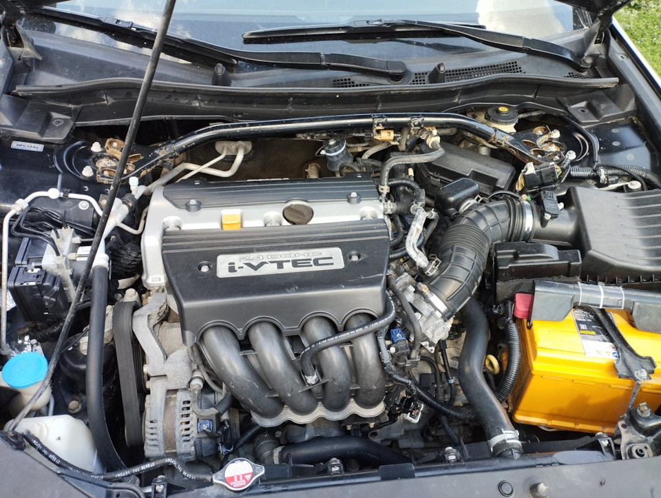

что за аккум стоит нештатный?)
Конечно) уже большой) и крепеж от нашего автопрома как родной))

Второй раз уже купил норм щупы и все стало четко) с обычными и скрещивая между собой чуть поджал сначала) поэтому на холодную чуть дергалась) щас все четко, как часы)

Катушки комплект в какую цену обошлись?
По 2600 за шт
Норм цена а где заказывал?
Я через поставщиков все покупаю. А так можно на заппе поискать, там и дешевле найти, но подождать только.

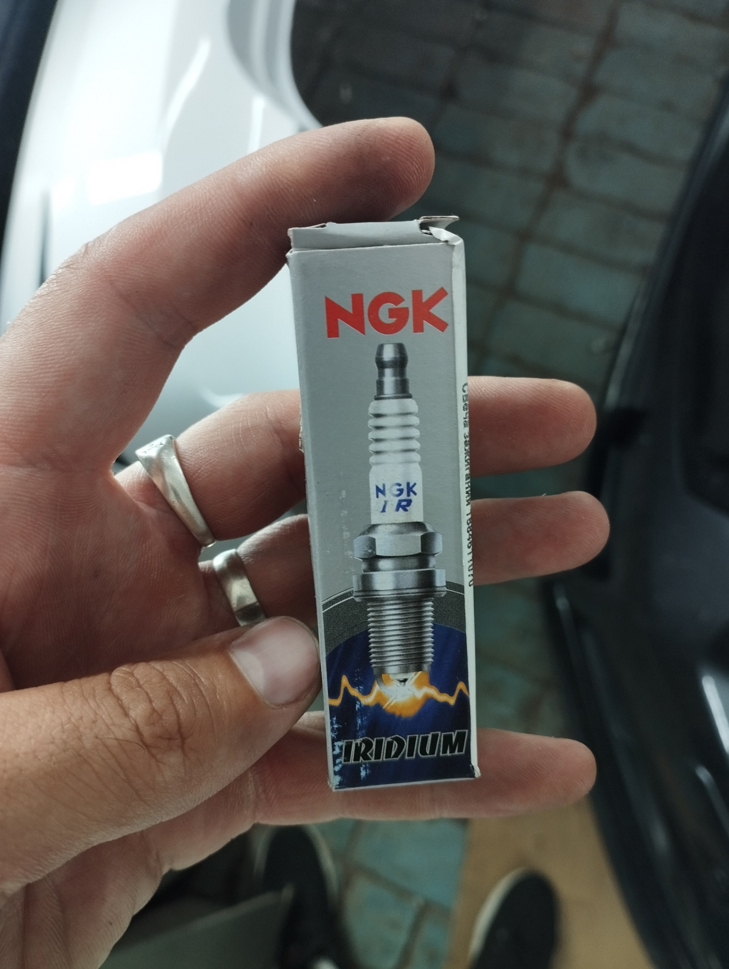

Свечи не те, под 8 аккорд артикул другой идёт.
По характеристикам они такие же, это от карейцев. До этого ставил, что выдает. Эти уже давно многие ставят
На много дешевле?
Намного) около рубля шт) поэтому и поставил, я сравнивал их между собой, все так же, так смысл переплачивать
Лично 3х знаю, кто на таких катается и все ок
Буду иметь ввиду, а то недавно менял, жаба хавала такие деньги за свечи отдавать 😂
Вот вот ) мне они обошлись по 930р) магнитом проверил, все ок, иридиевые)
С новыми катушками есть изменения ?)
Так и со старыми все норм работало) на одной старой увидел небольшой пробой, почистил конечно все, но решил сразу обновить все. Родные уже не резиновые, а пластиковые стали) работает как часы) в машине даже не слышно как работает мотор)
