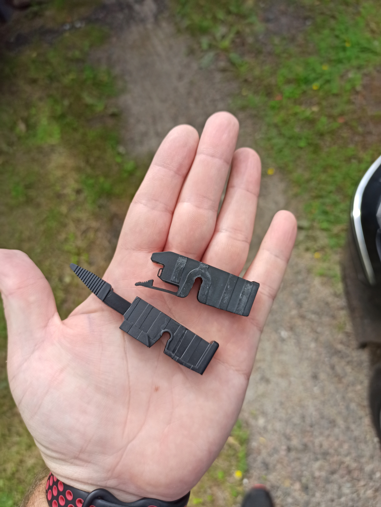

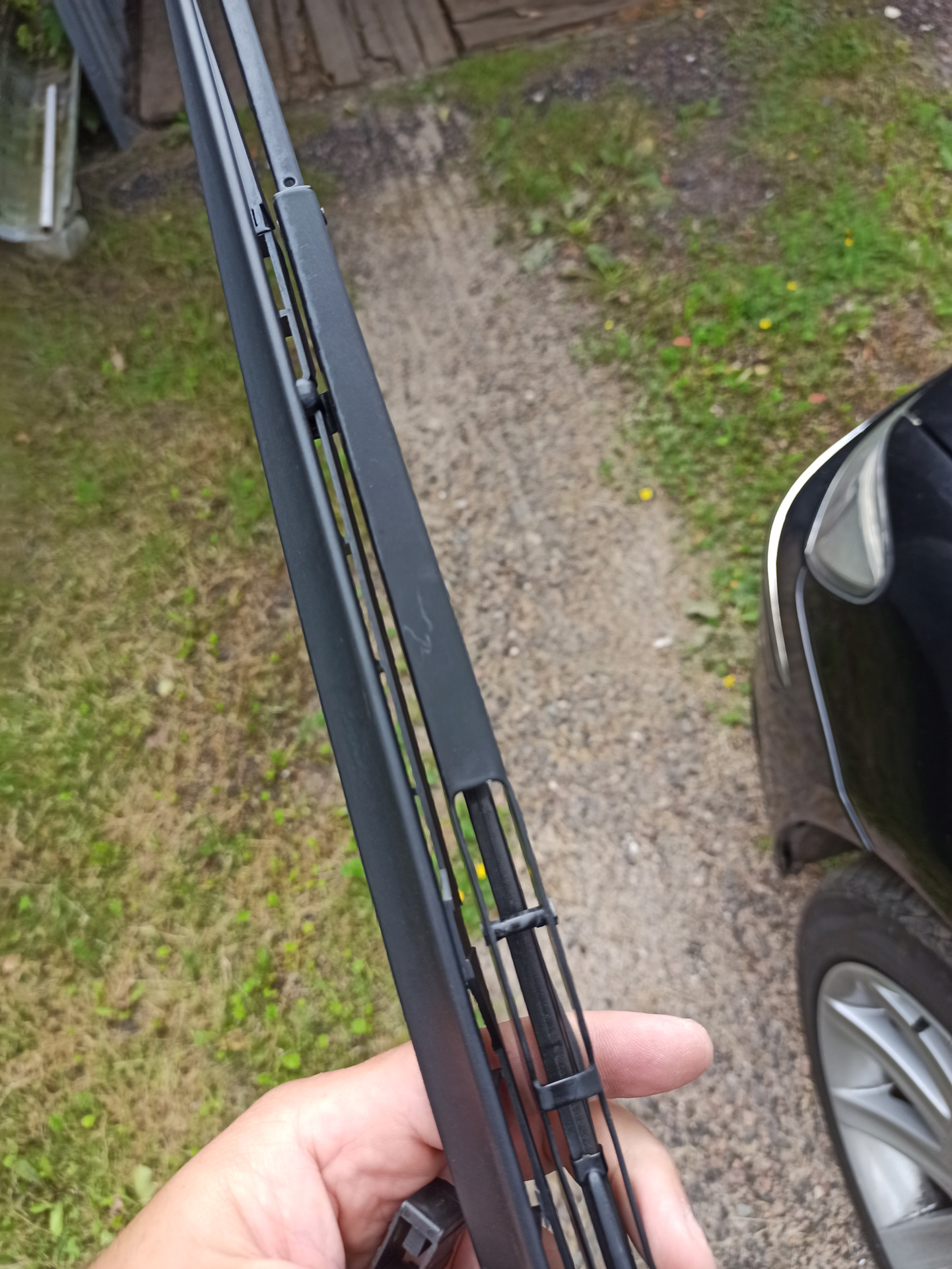

Приветствую Вас дорогие подписчики и гости! И так сегодня дворники! Ничего сложного, но есть нюанс, у е65 крепление дворника Special и есть только оригинал и аналог zzvf, который и был у меня установлен, прожил он пол года и запрыгал по стеклу, короче отжил свое. Опять такие же дворники покупать не хотелось. Но как всегда помог Драйв2, был найден пост где меняли дворник на бескаркас оставляя свое старое крепление и цепляли его на новый дворник.
На Озон были подобраны дворники 625мм 2 шт. с креплением Claw, которое благополучно заменилось на Special, дворники графитовые, не скрипят.

Привет. А как ты старое крепление одел. Оно ведь болтается
От гелевой ручки можно стержень разрезать и одеть
Да уже увидел как делают. Класс 👍

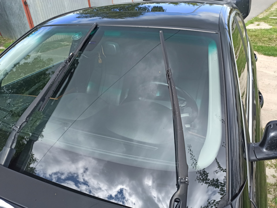

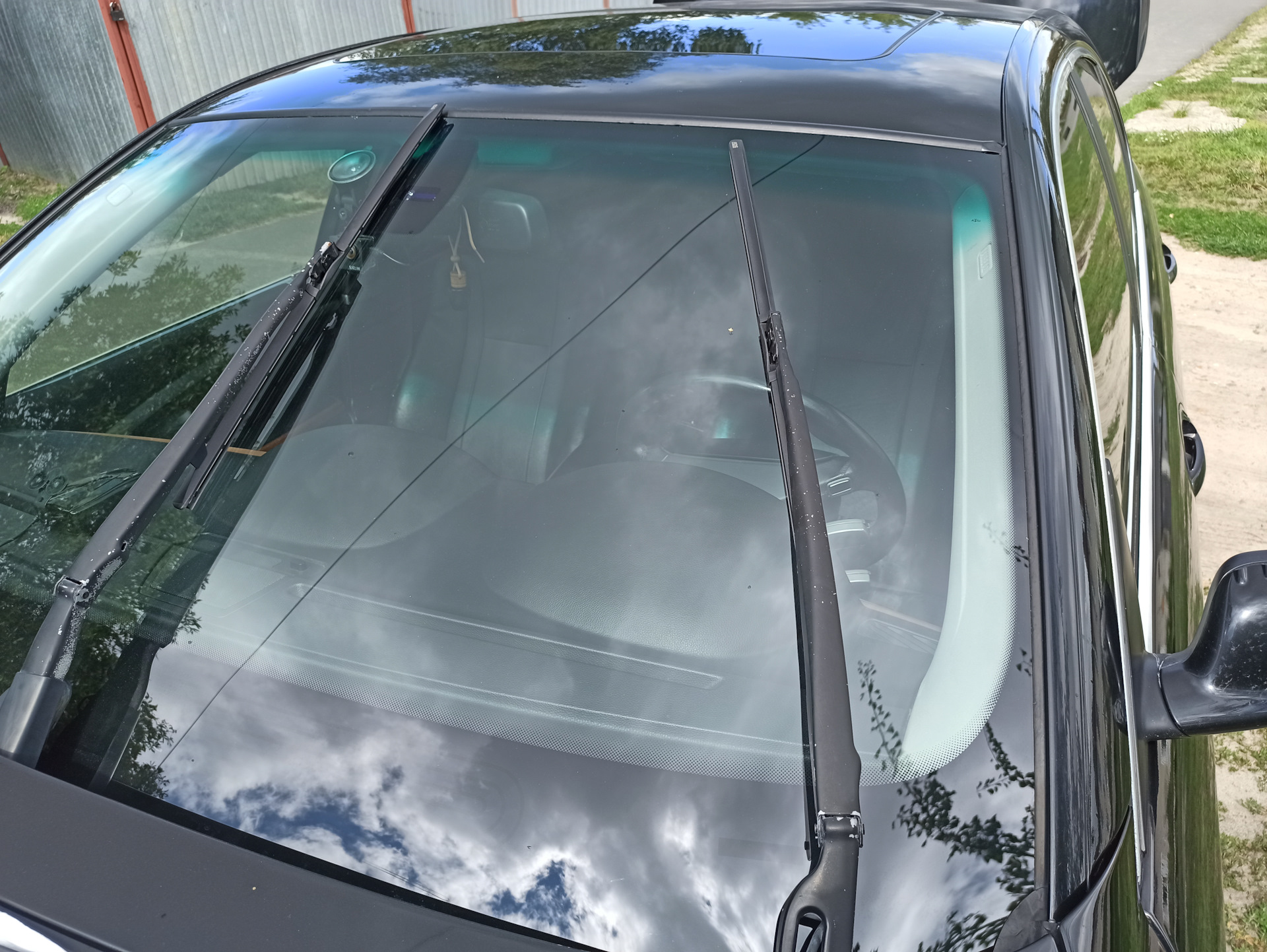

И как по качеству дворники вообще?
Прыгания, скрипов не обнаружено. Трут начисто!

я заменил на avs ol-24, как в статье тут, но они 600 мм, правый не прижимается, наверное дело не в дворниках, а в трапеции?
обломать надо фиксатор для каркасных, на поводке
Не понял, какой фиксатор надо поломать? У меня они прекрасно защелкнулись после того как я переставил с родных крепления
возле гайки поводка есть типа буквы П пластиковый фиксатор, из-за него дворник может не прижиматься к стеклу
