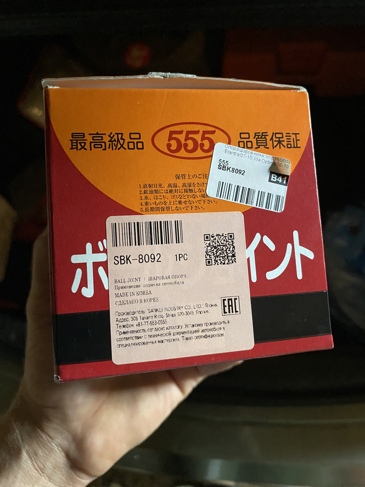

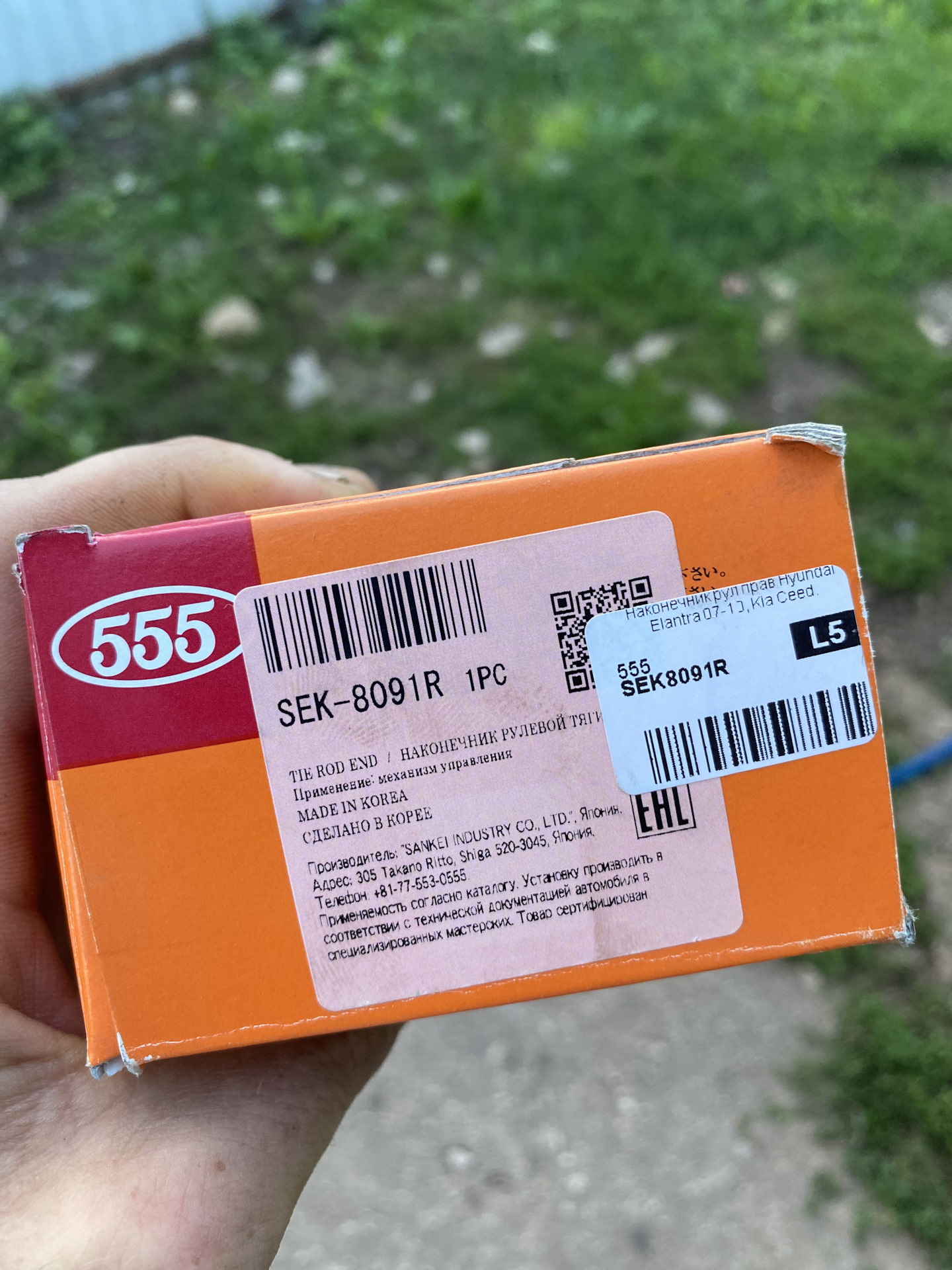

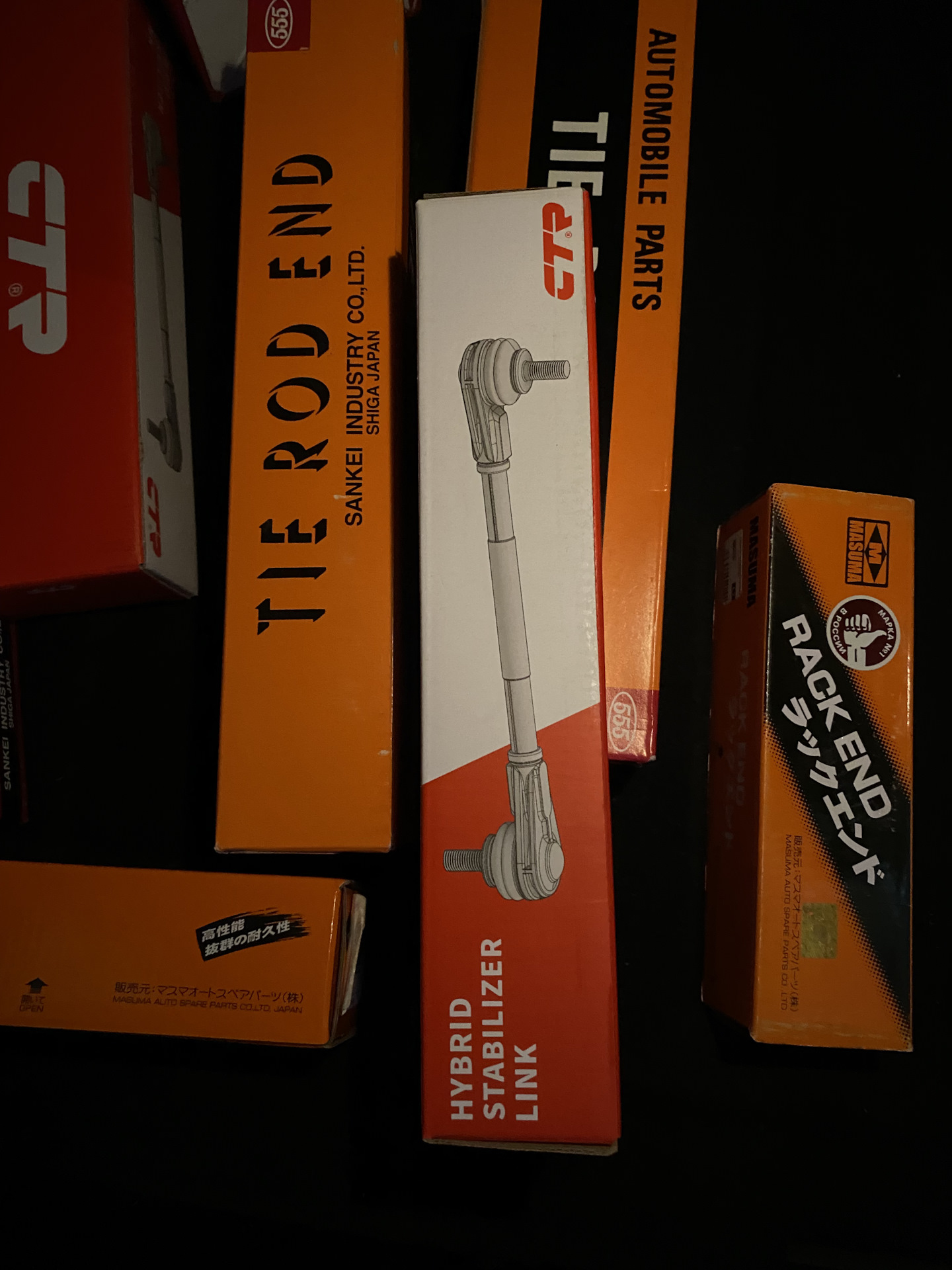

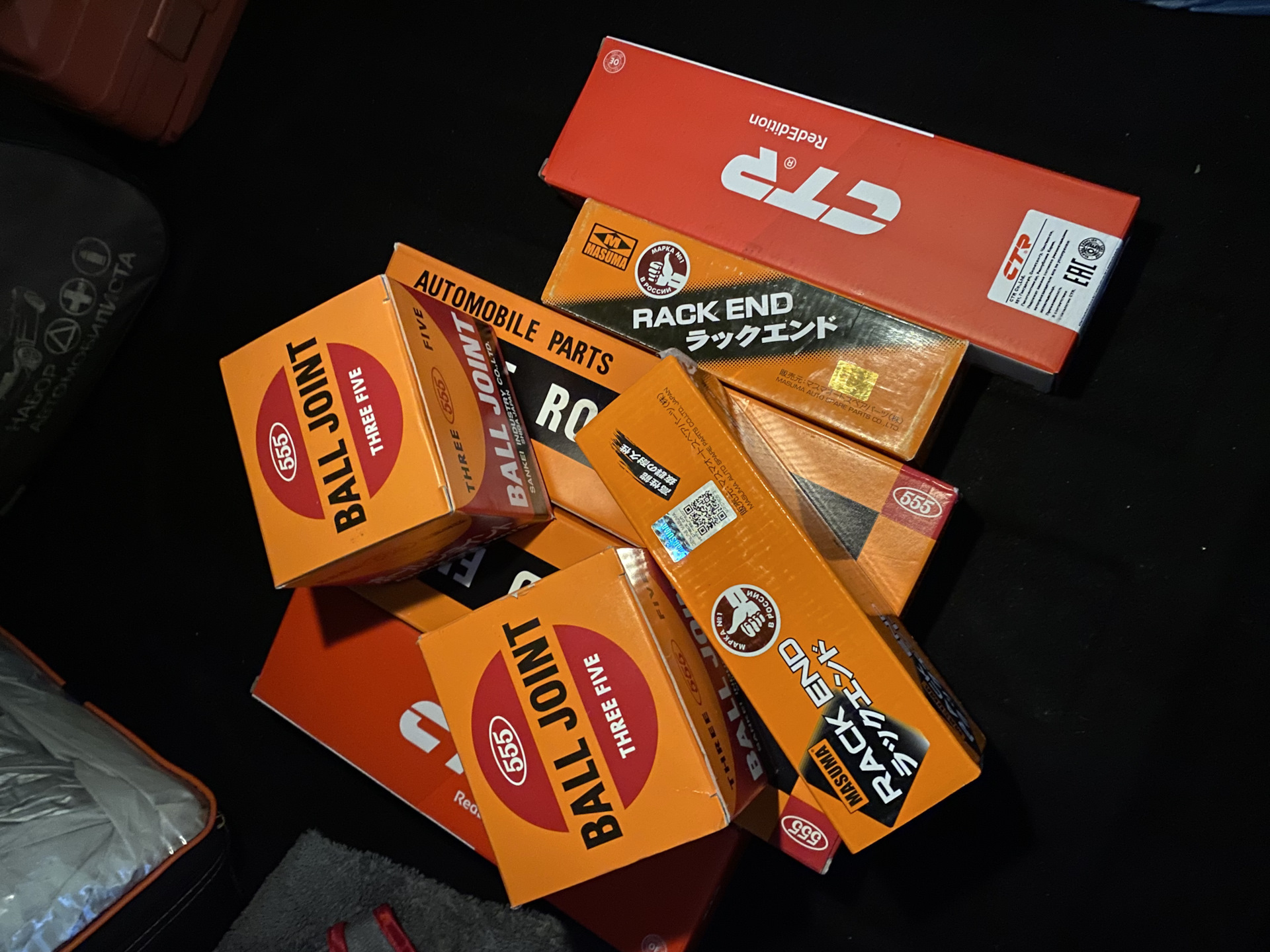

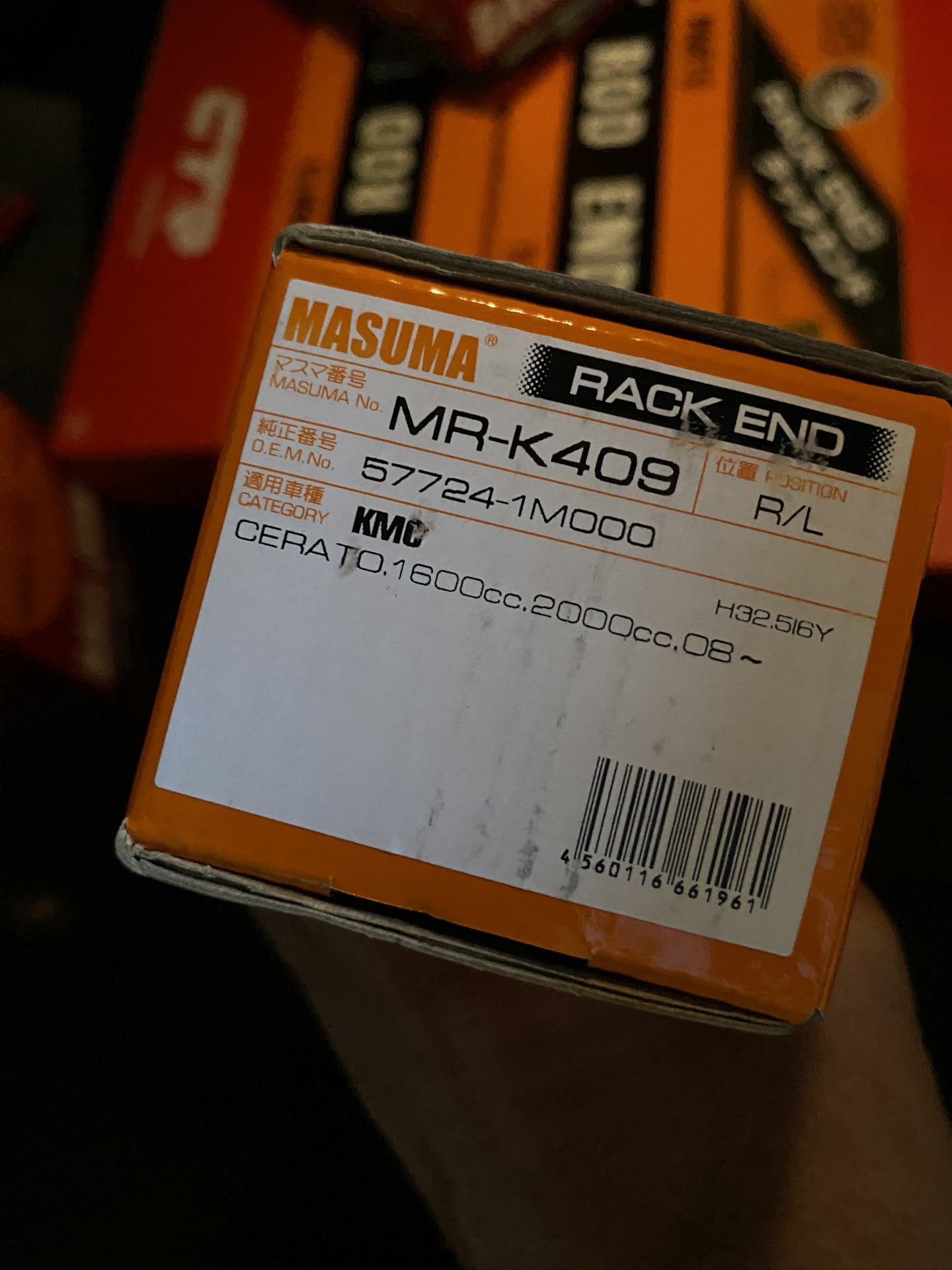

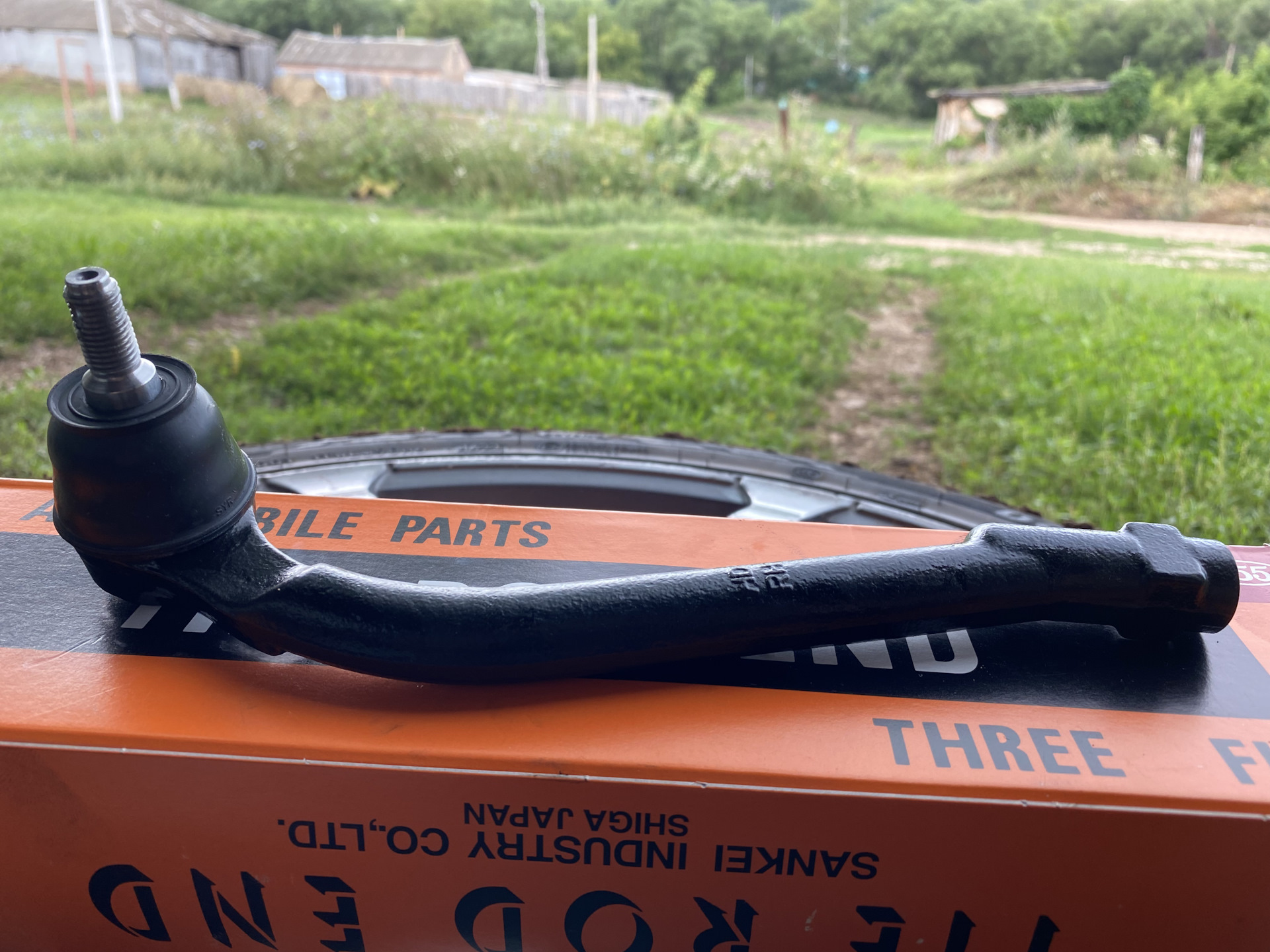

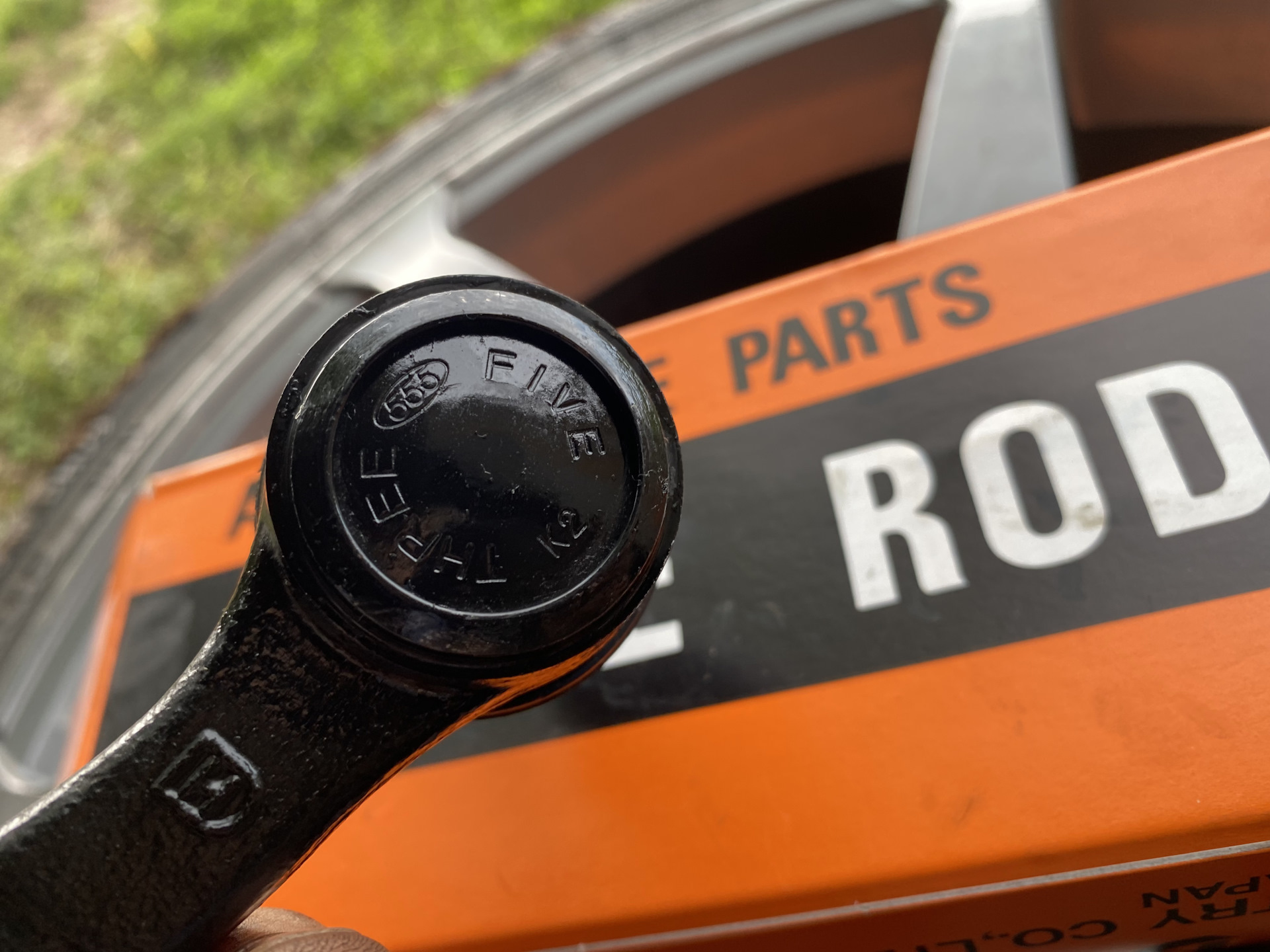

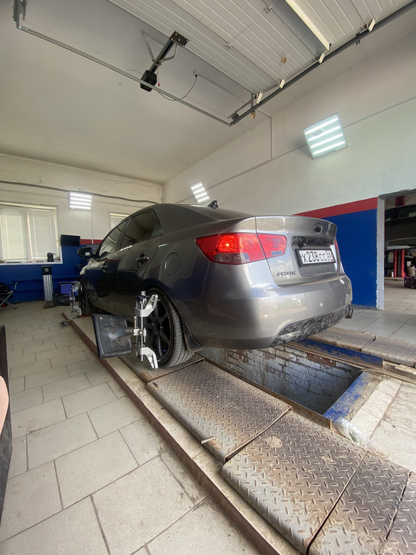

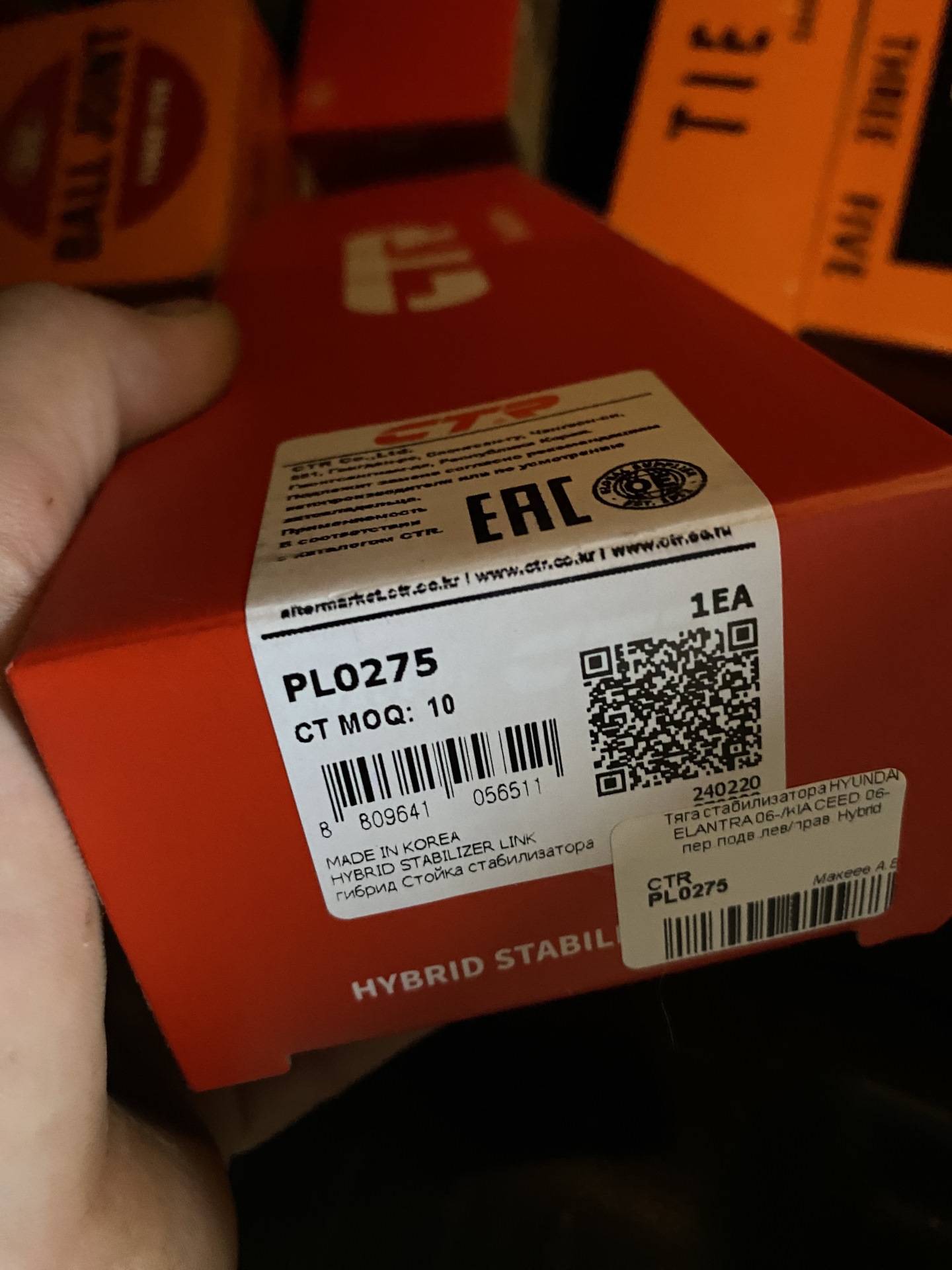

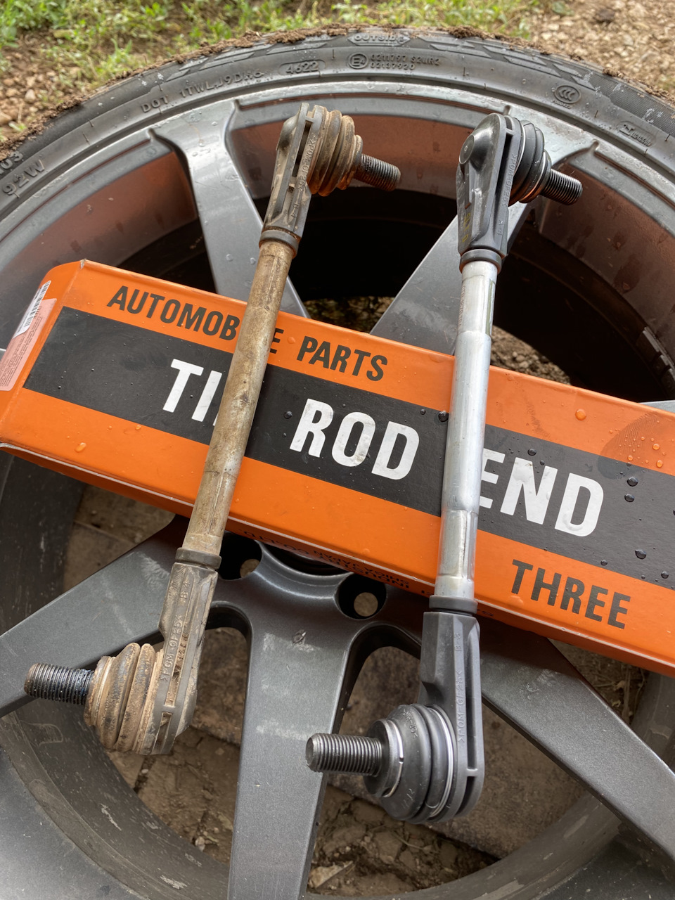

Здравствуйте), появился небольшой стук при повороте руля, особенно при движении по грунтовке, сразу подумал на тяги и наконечник, менял я их года 4 назад, по пробегу не скажу, но отходили они прилично). Приобрёл тяги Masuma, наконечники, шаровые и стойки стабилизатора, взял такие же как и прошлый раз, гибридные CTR. Погнал в гараж, перебрал правую сторону, тут всё более менее живое, без люфтов, походило бы еще, уже начали закрадываться мысли что рейке приходит конец). Перешёл на левую, тут то и нашлась причина стука, оказалась изношена рулевая тяга, люфт приличный, всё остальное в хорошем состоянии. Собрал и погнал на схождение). Всем спасибо, всем удачи).
Запчасти на фото: SBK8092
Запчасти на фото: MRK409, 577241M000
Запчасти на фото: PL0275
Запчасти на фото: SEK8091R

Увидел в з/ч
Так всё же тяга или наконечник? 🤔 Разница принципиальная.
Разбита была левая тяга)
Просто на фото наконечник-отсюда и вопрос ;)
На фото износа не видно было бы всё равно, поэтому и не стал фоткать, просто сильно разболтан был)
Стоят стойки стабилизатора 555 проехал 35тыс и заскрипели, вскрыл, набил смазки и дальше гоняю, считаю что топчик из всех производителей.
Сейчас любые будут топчик если с новья набить смазки. 555 давно уже китай гонит как Масума тоже он.
Я имею ввиду что за 35 шарниры не разлетелись и не застучали, вскрыв обновил смазку и дальше вперед, а какой нибудь ctr давно бы разволился.
