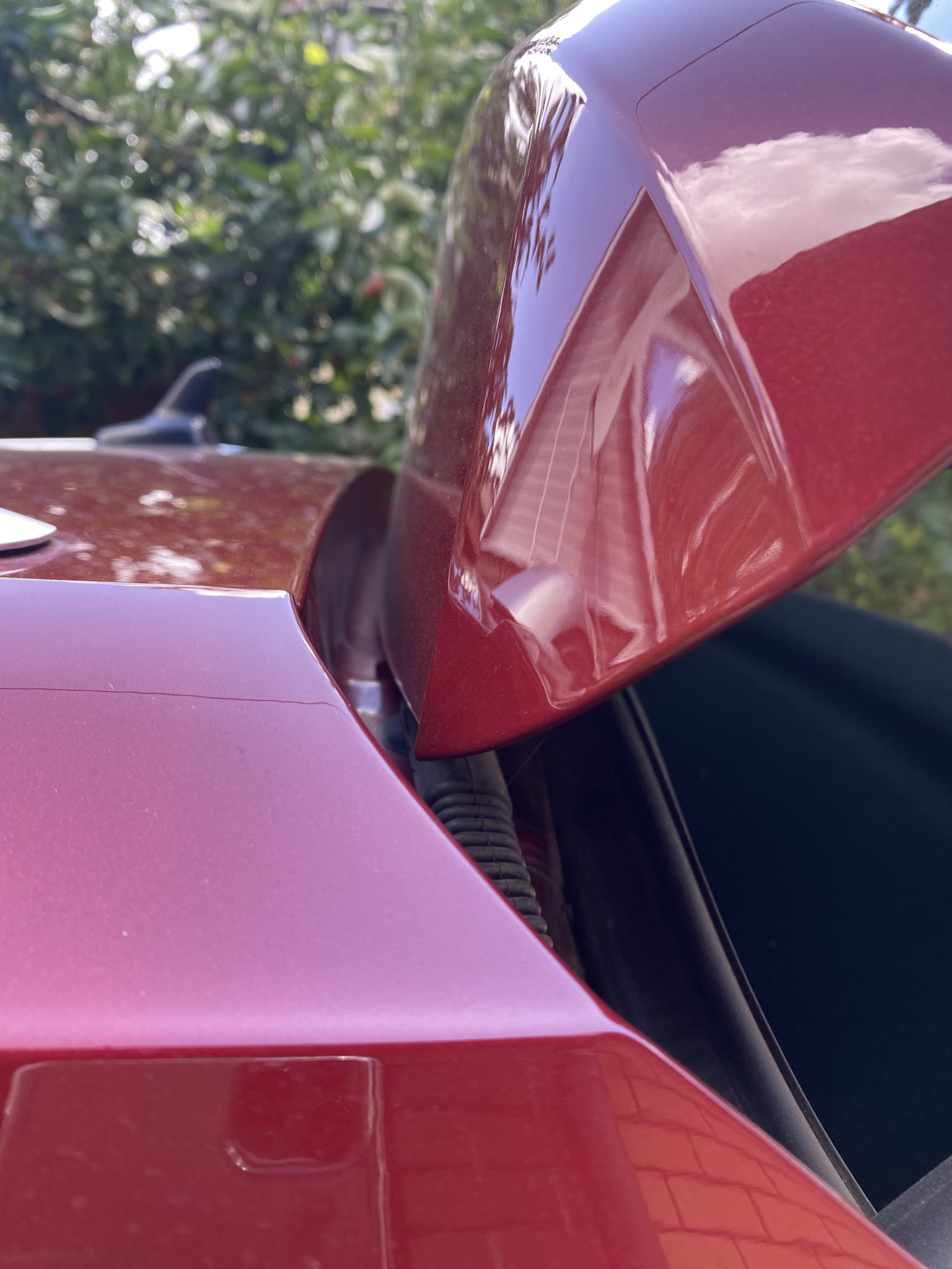

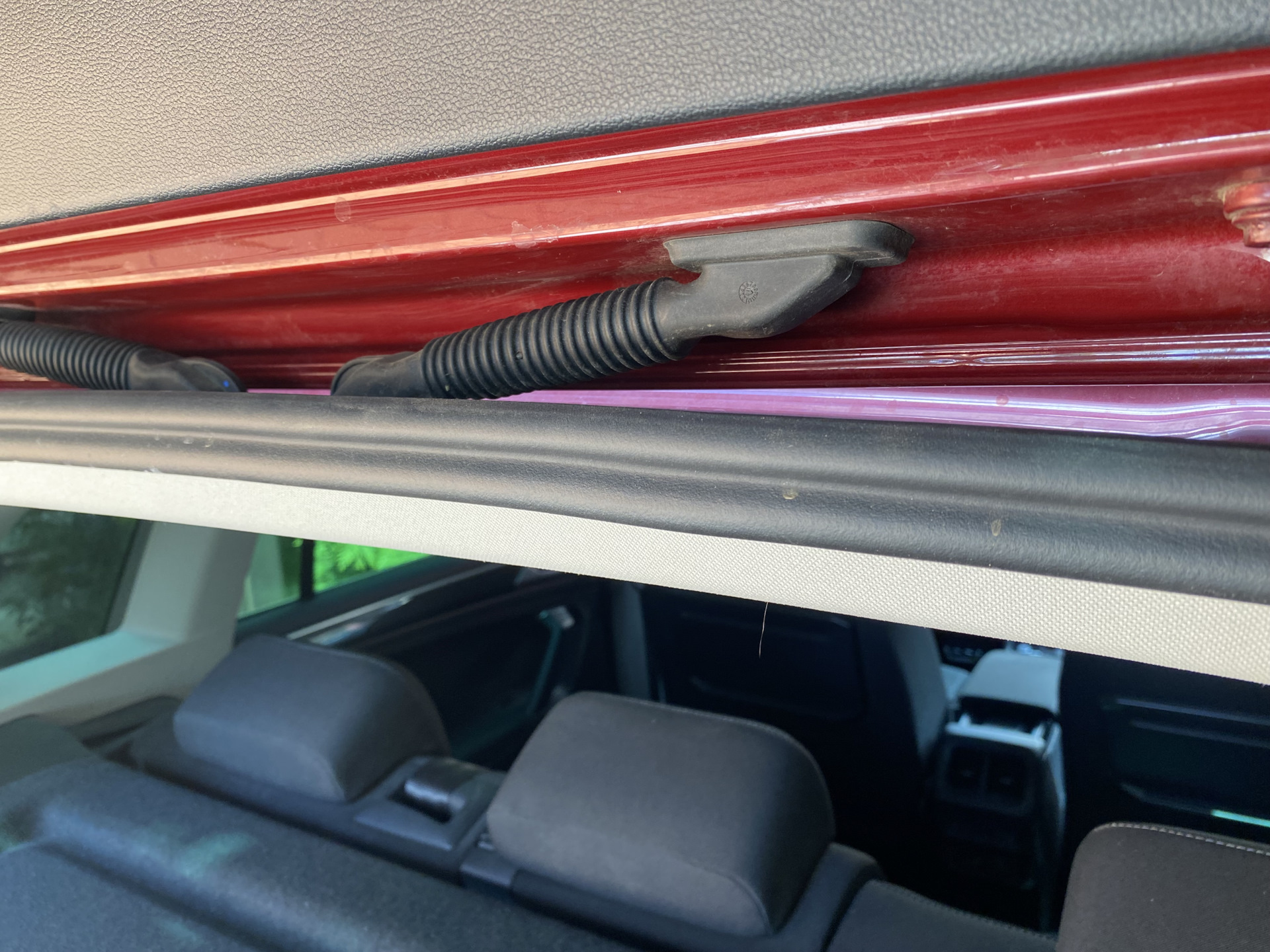

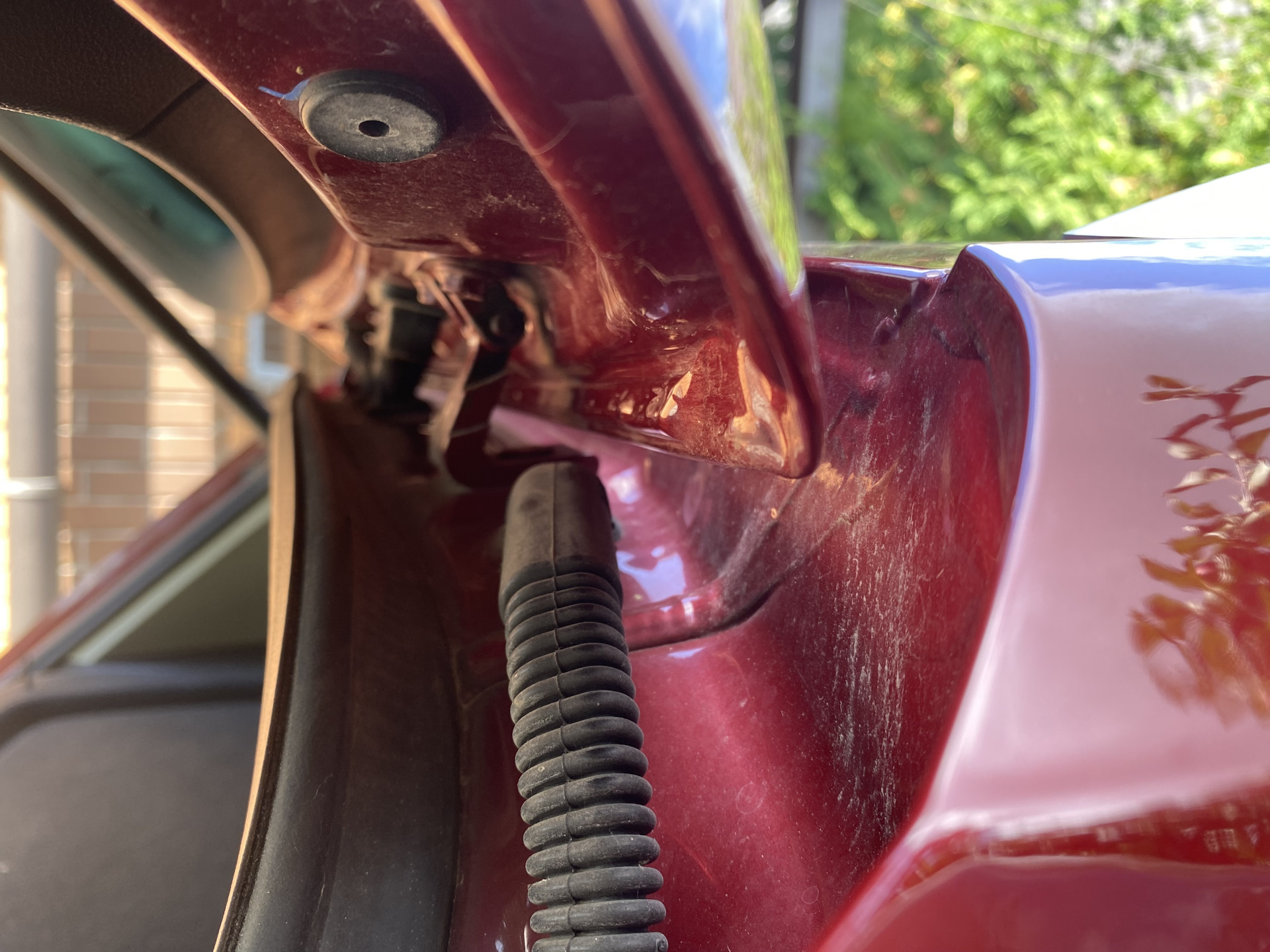

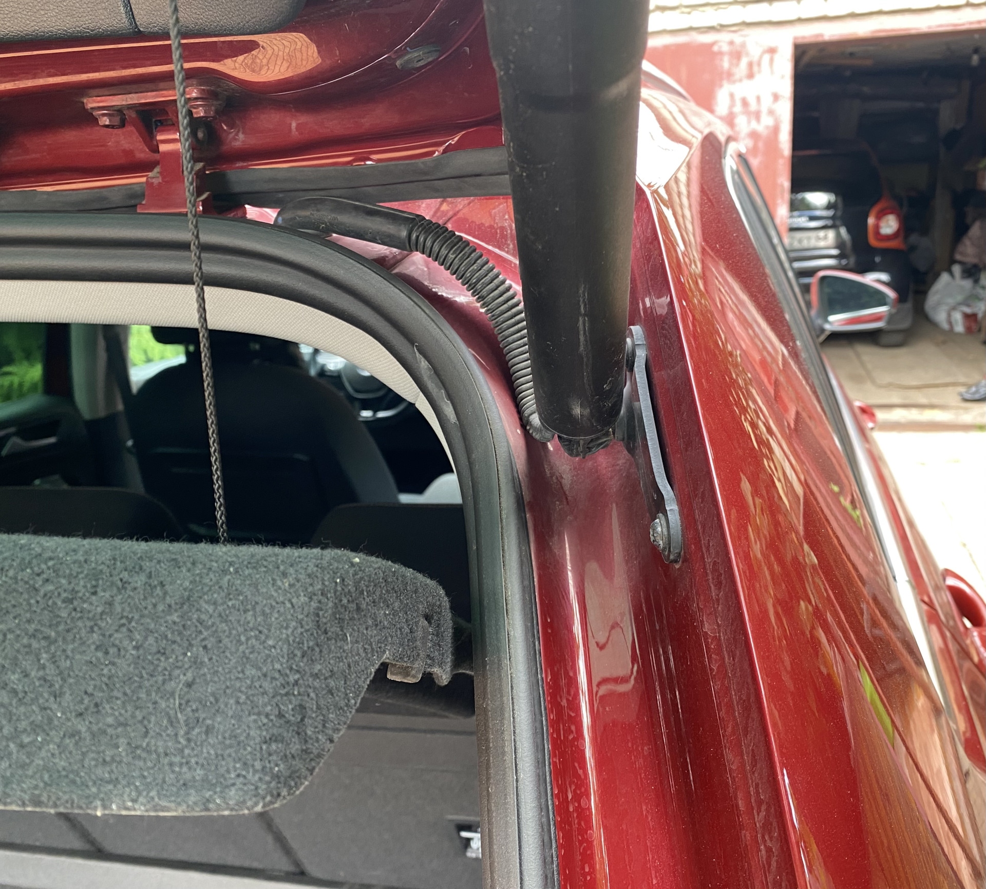

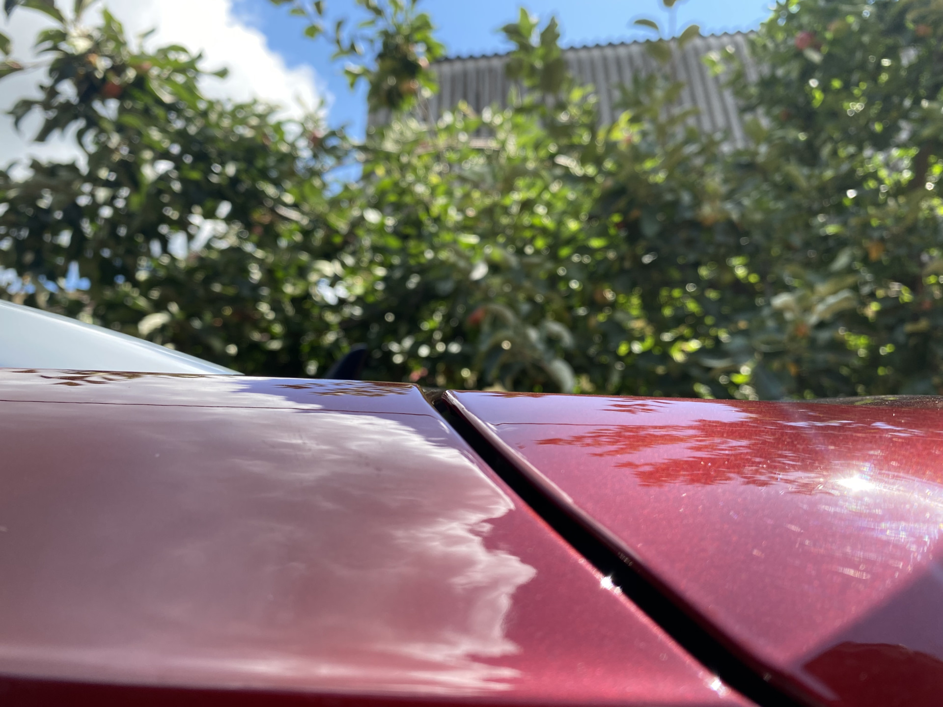

Есть в Тигуане небольшая, я считаю, недоработка. Всю её «прелесть» ощущаешь снежной зимой при открытии багажника. Думаю многие с этим сталкивались. Особенно неприятно, когда электропривод тащит крышку багажника со всей дури в снег/лёд, стоит такой хруст, что думаешь, сейчас замнётся кромка багажника.
На другой нашей машинке, Смарте, данной проблемы нет. Инженеры Мерседес Бенц сразу позаботились об этой проблеме. Копеечное решение.
Решил исправить этот момент на Тигуане.
Видел здесь кто то делал так, но сейчас сложно вспомнить.

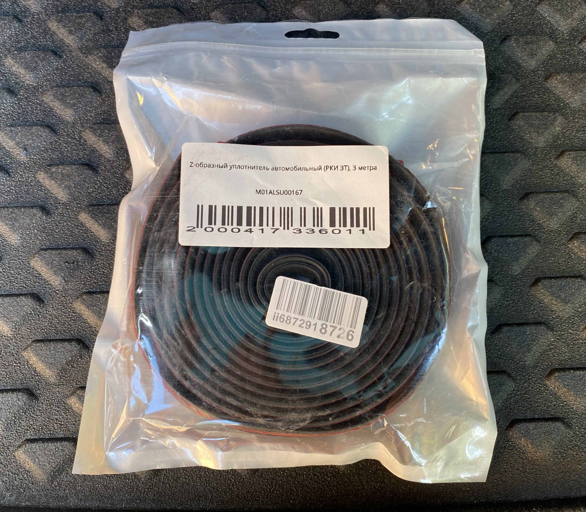

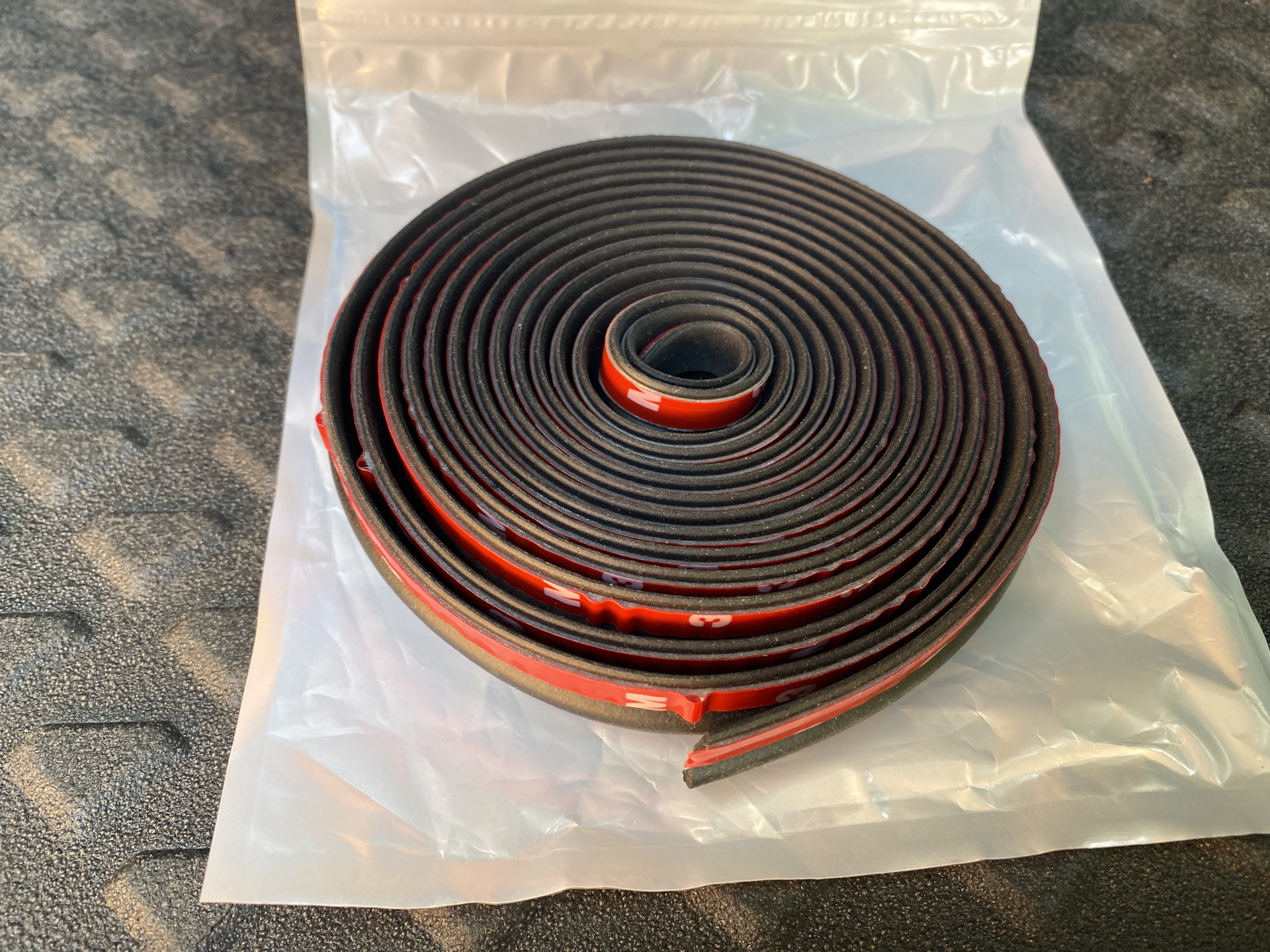

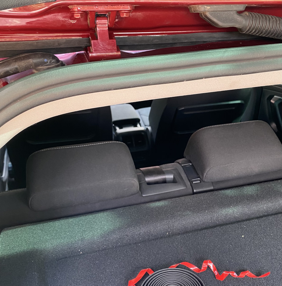

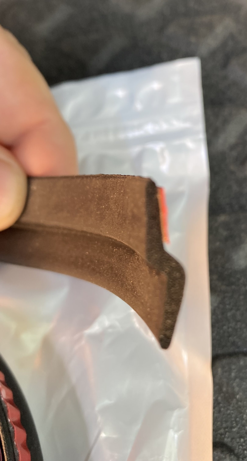

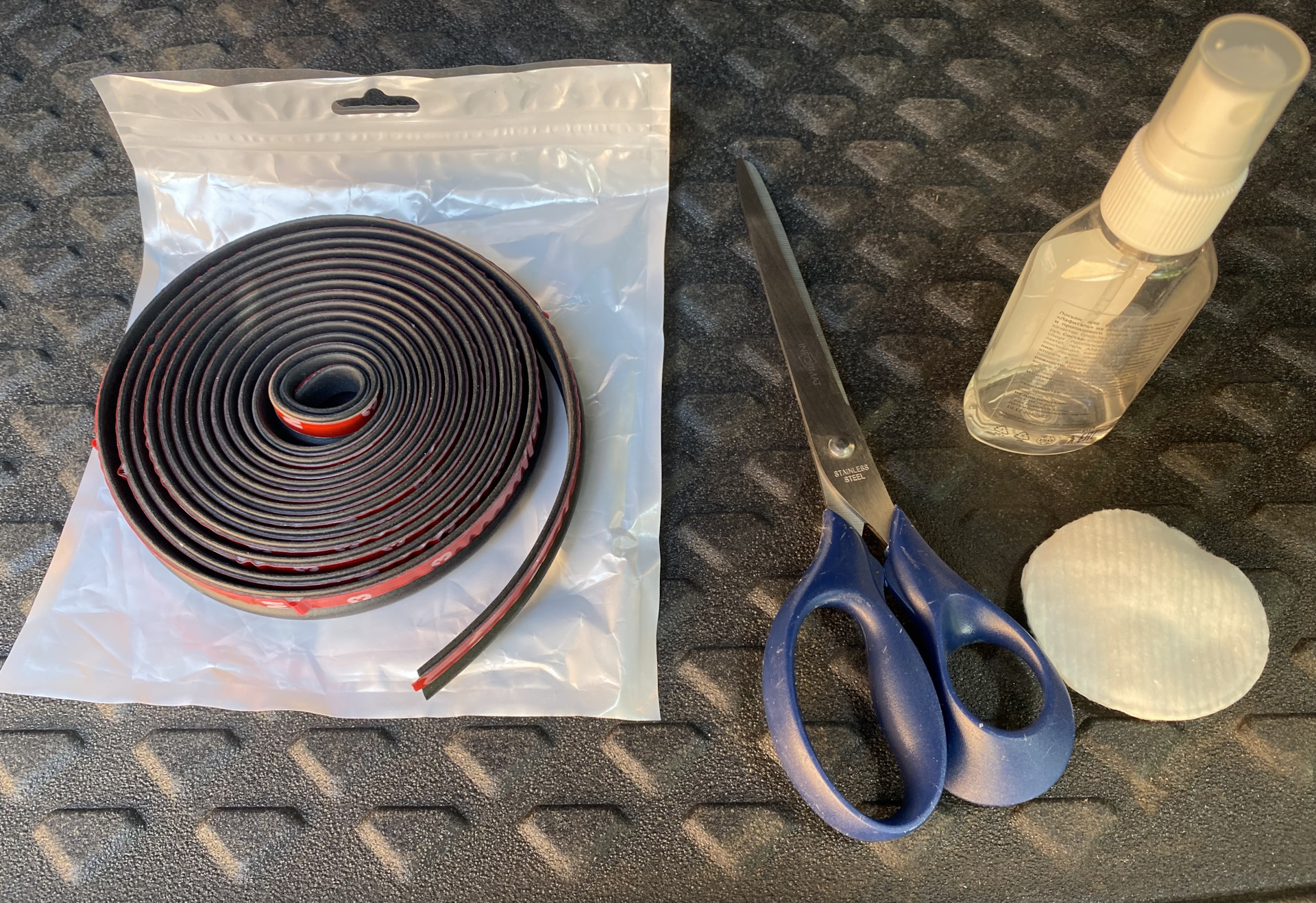

Короче, покупается резиновый уплотнитель Z образной формы и клеится на кромку крышки багажника.

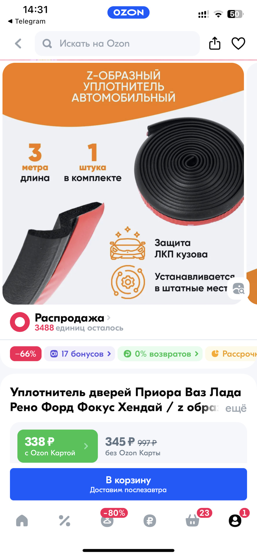

Покупал на Озоне. Магазин GOOD PARTS. Много всяких резиновых уплотнителей на все случаи жизни, запчасти и расходники. Они же есть на Драйве www.drive2.ru/o/maviko/
Артикул требуемого уплотнителя M01ALSU00167
В живую выглядит так

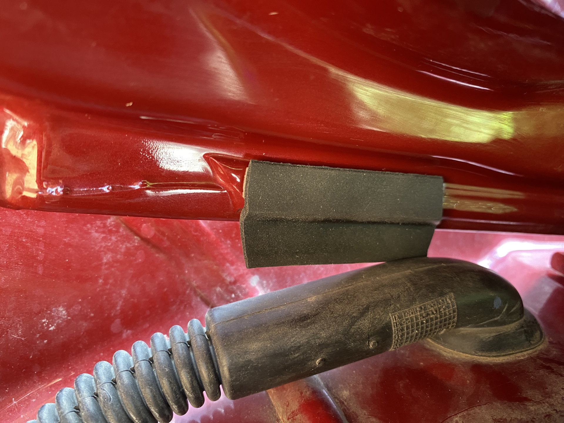

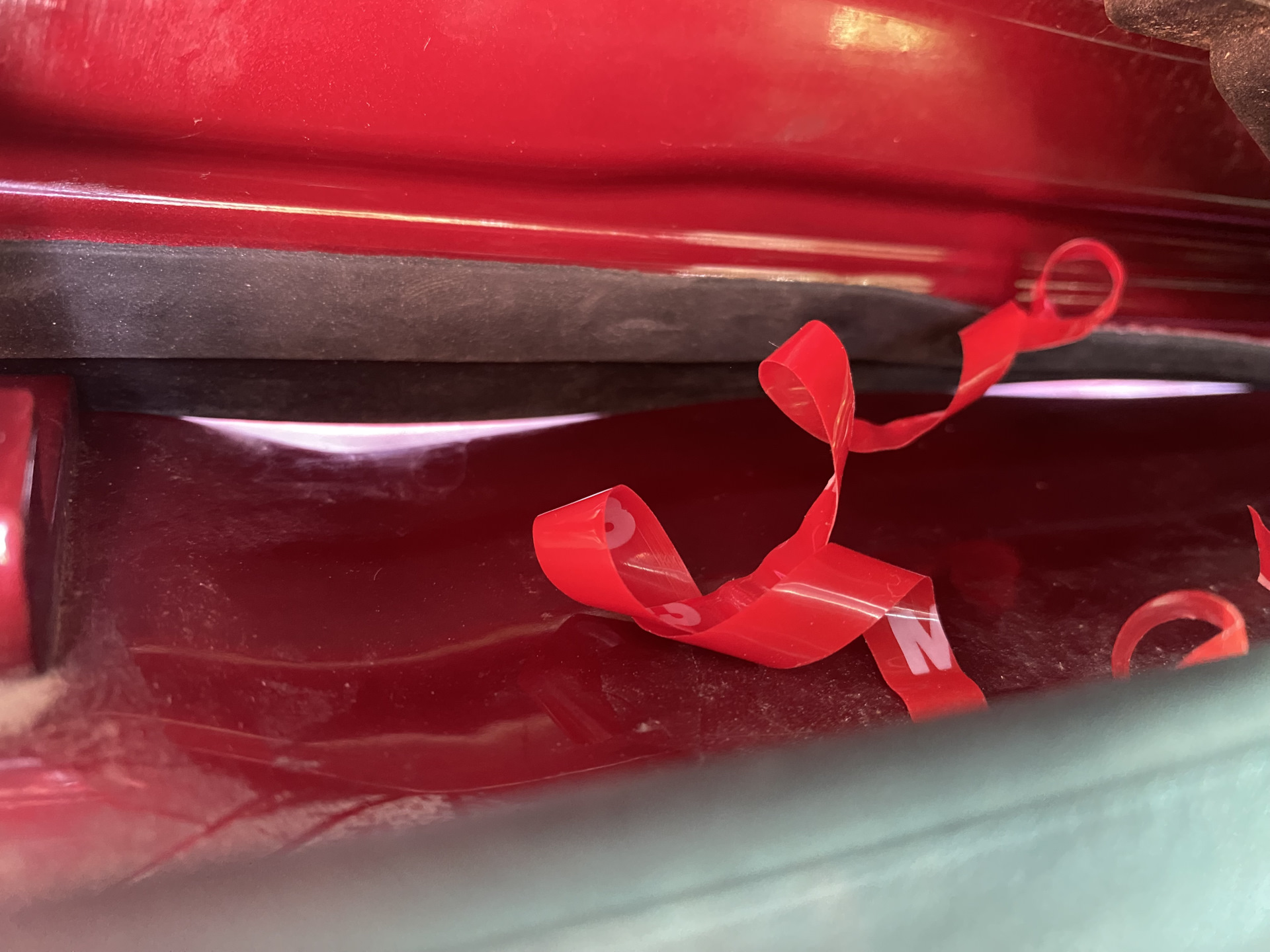

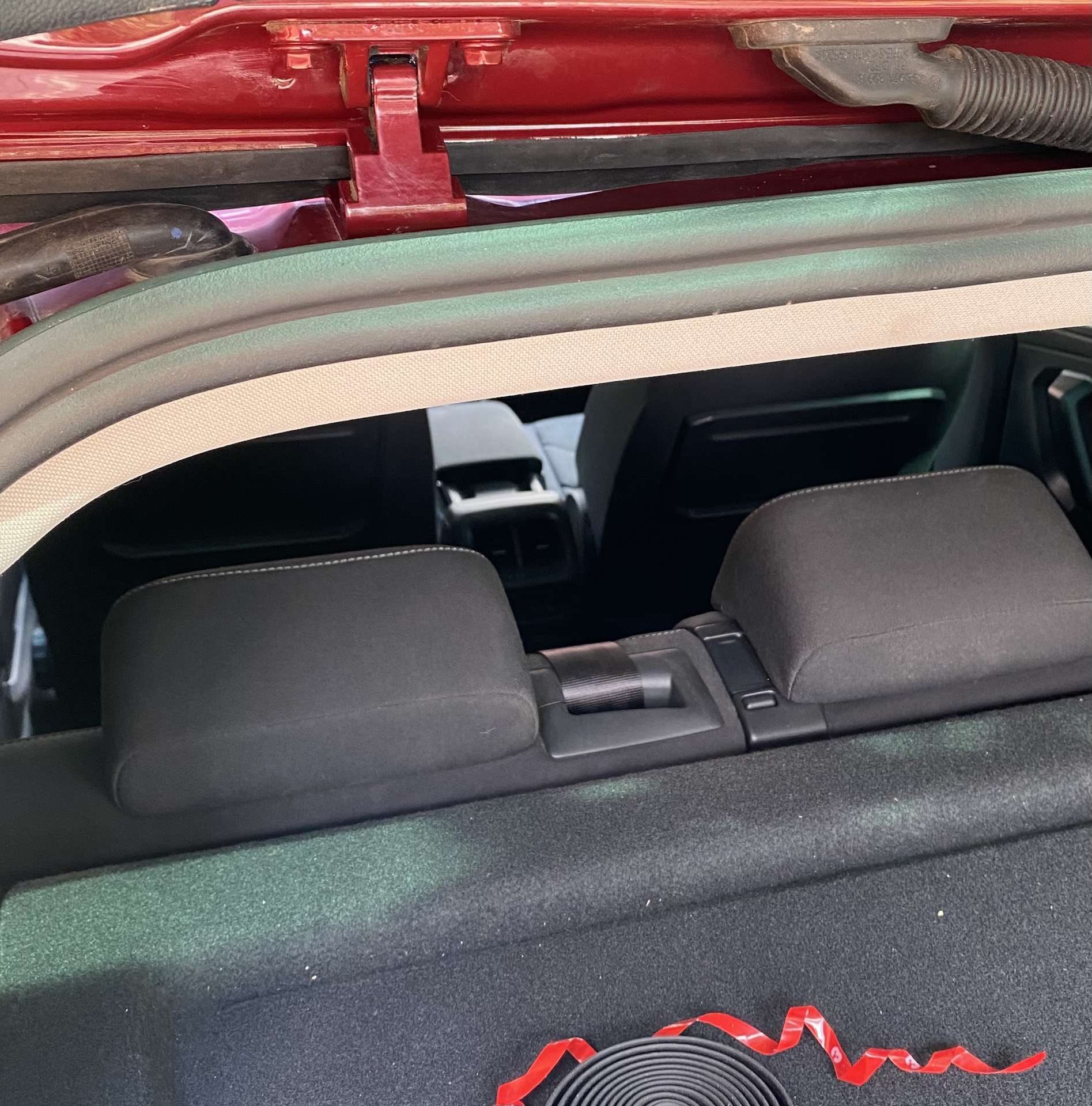

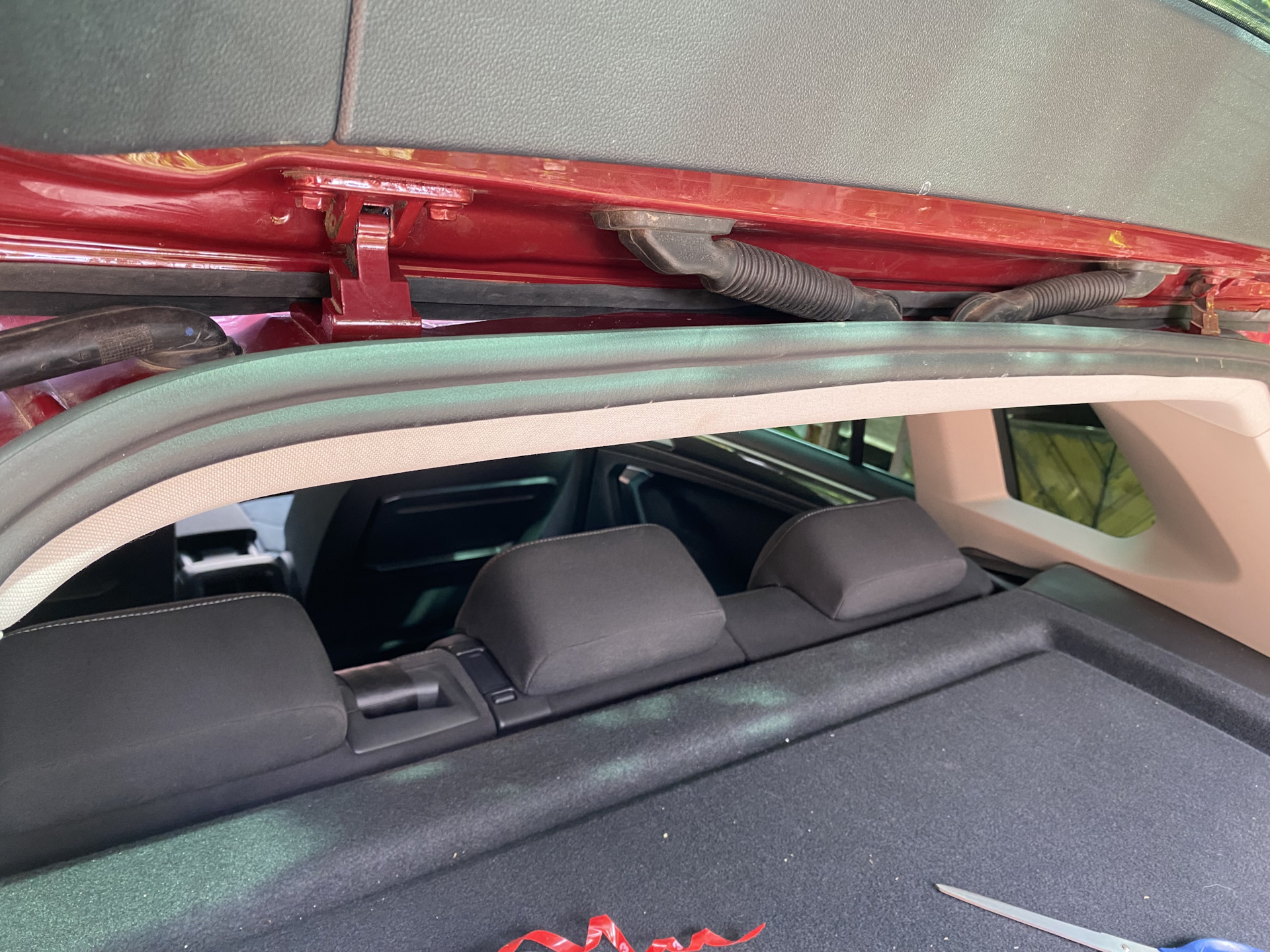

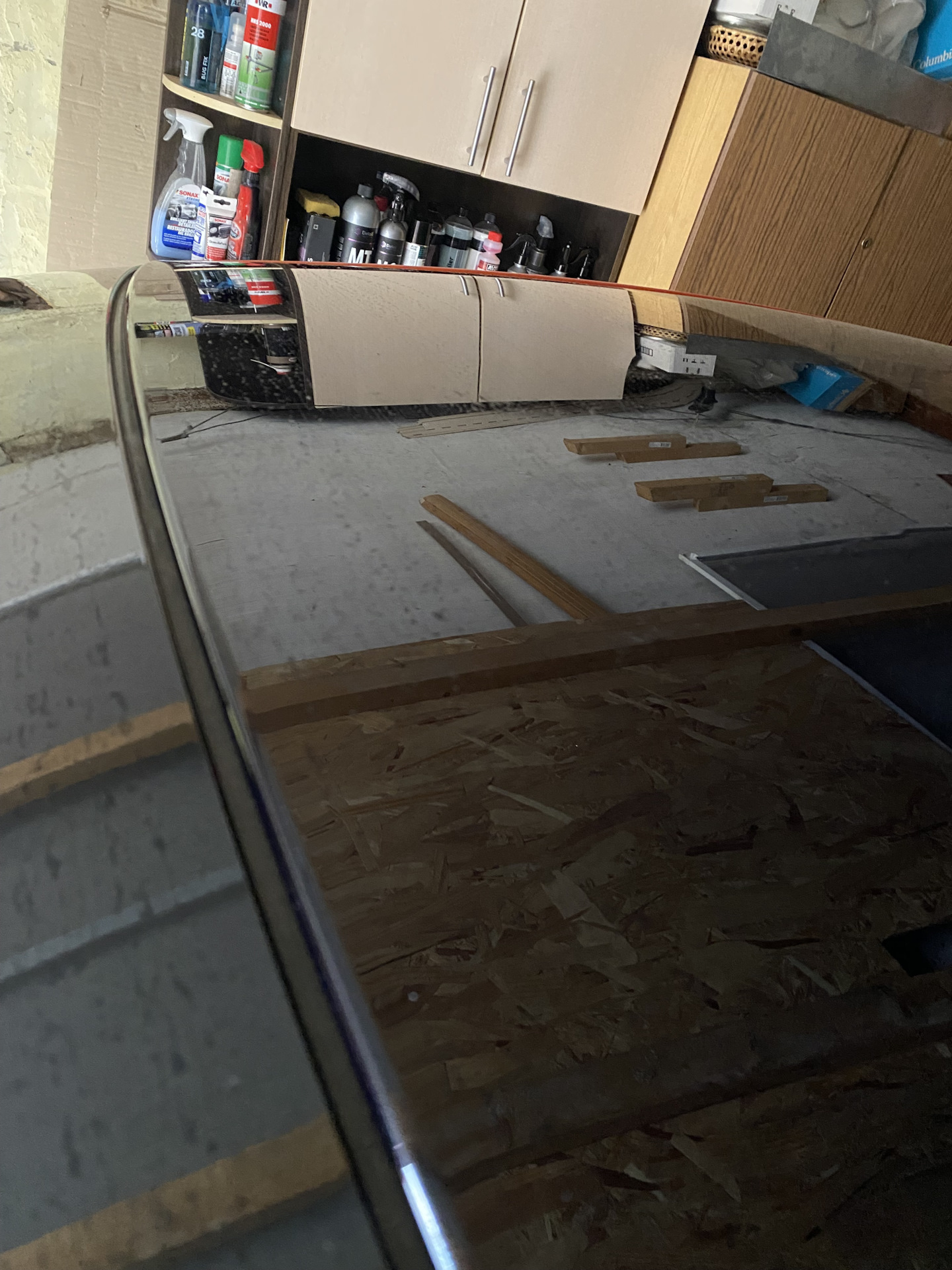

А дальше немного аккуратности.

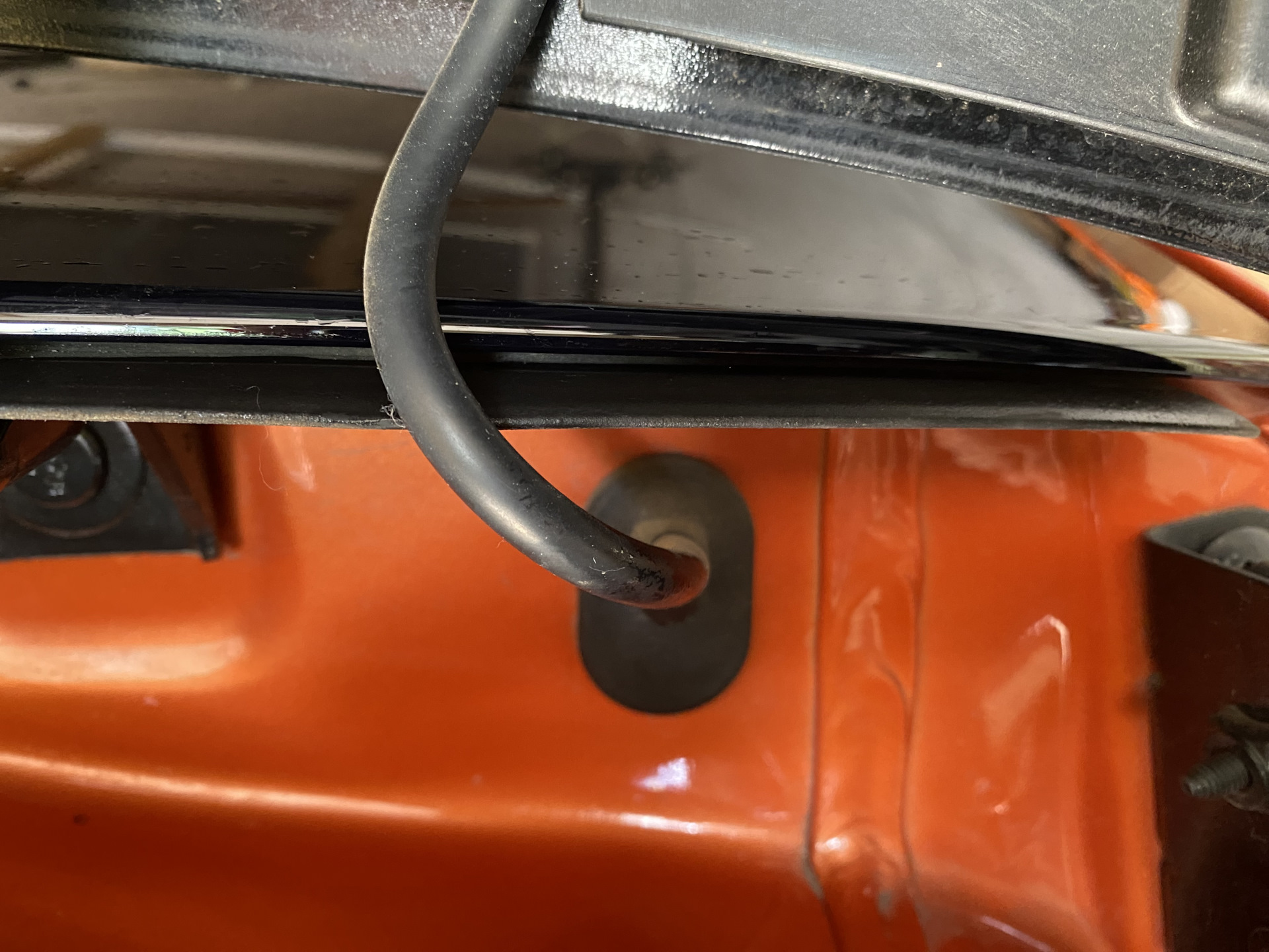

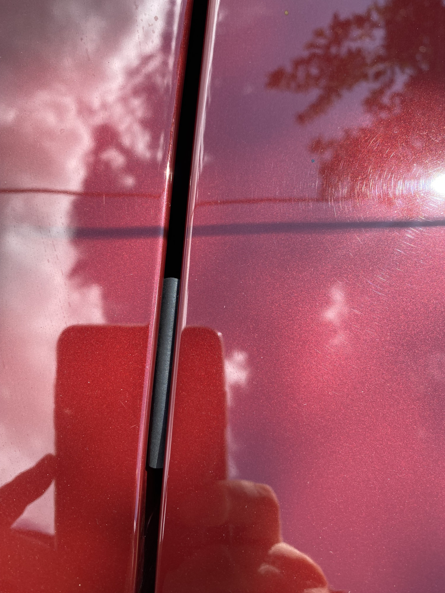

Хотелось удостовериться, как будет.
Нормально, можно клеить полностью. Пробный участок еле отодрал, 3М скотч держит как надо👍

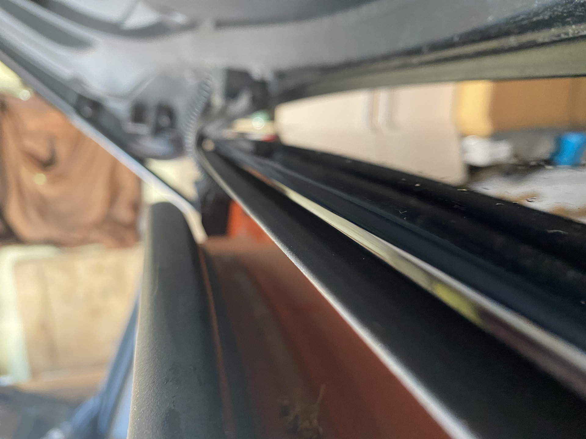

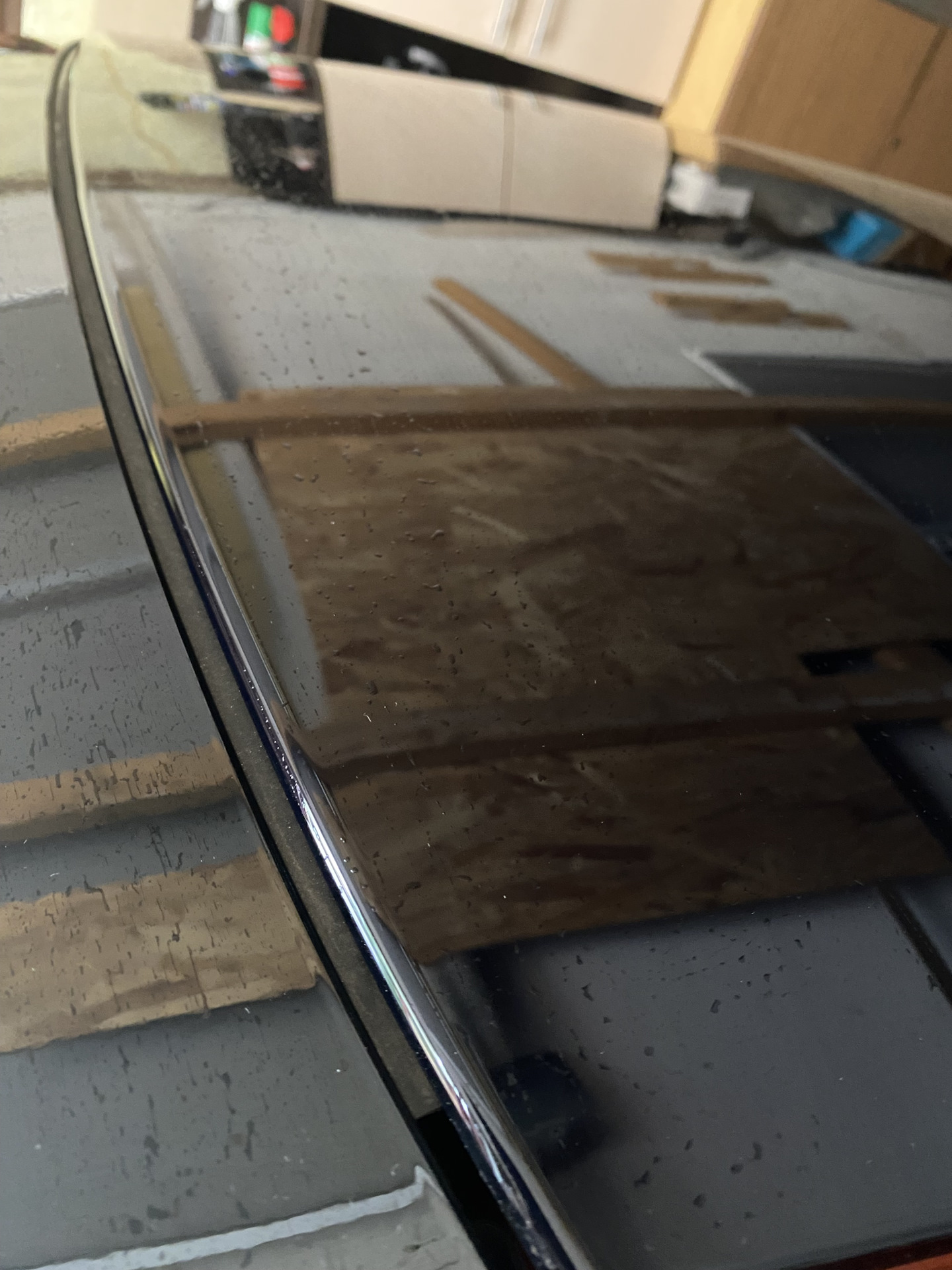

Чистим, обезжириваем, клеим.

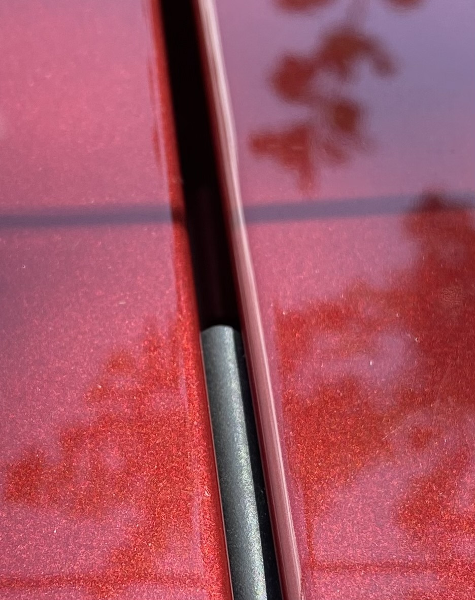

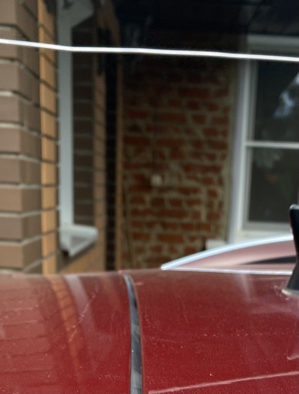

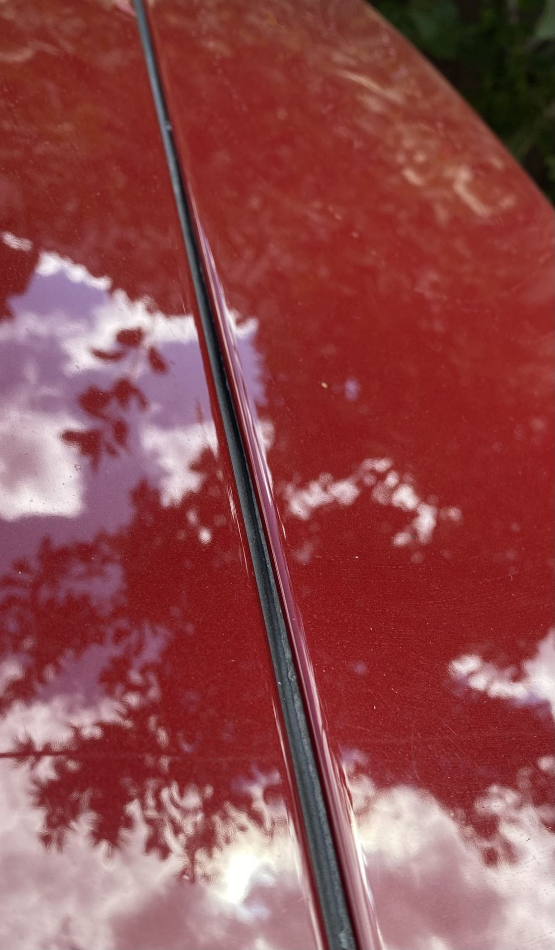

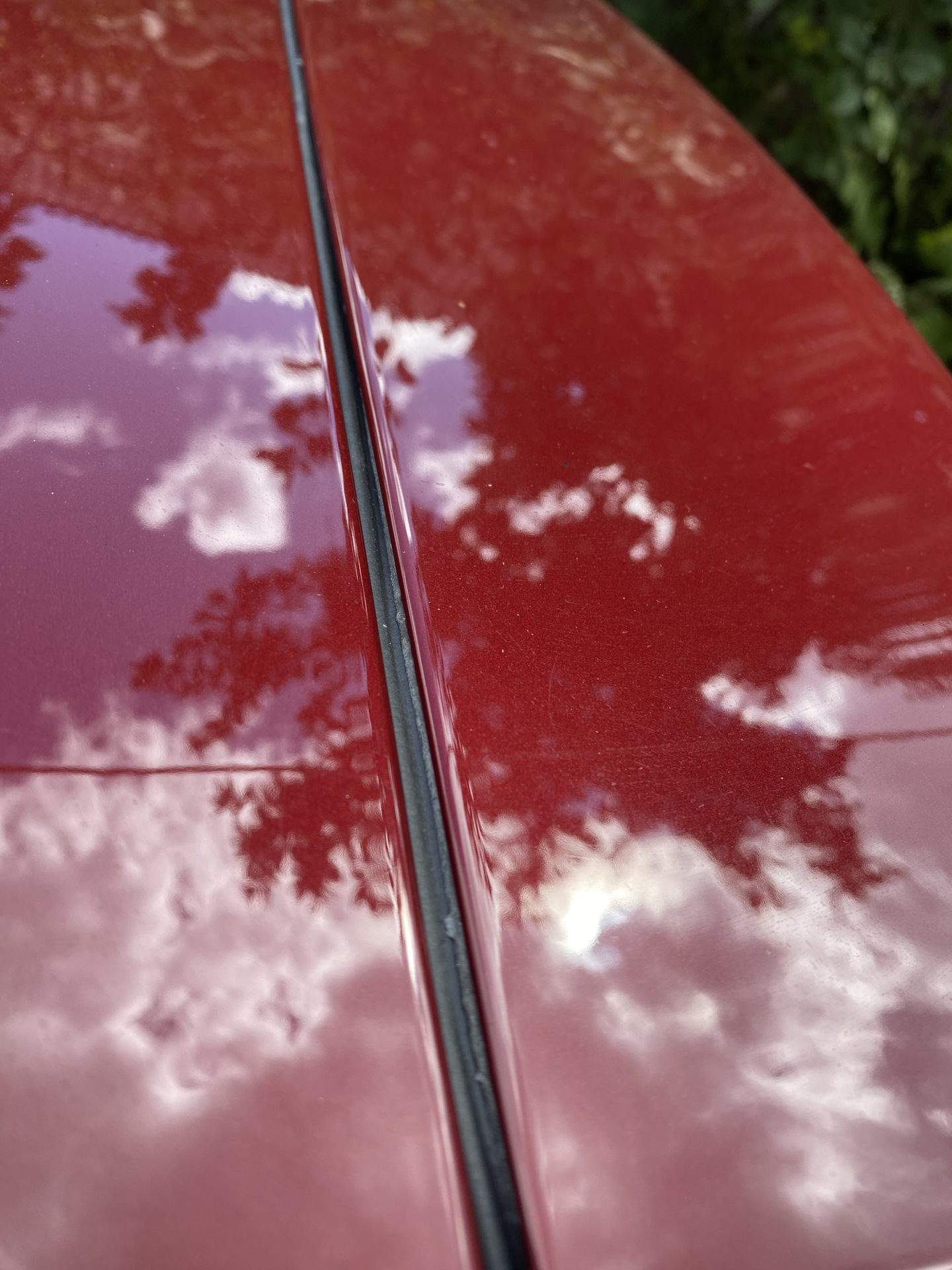

Итоговый результат.
В средней части немного накосячил, но в итоге всё уплотнено.
Считаю проблемка решена. Z уплотнительный профиль рекомендую к использованию или в этом месте, или может еще где. Скотч путёвый, держит супер, сама резина очень податливая, но в тоже время, упругая. Свою функцию выполняет!

А уплотнитель в месте контакта с кузовом не царапает его?
Нет, ничего не будет. Также как уплотнитель двери, это ведь по сути одно и тоже

Приклеивали только сверху, от угла до угла?
Да, только сверху. Почти от угла до угла, до начала закругления

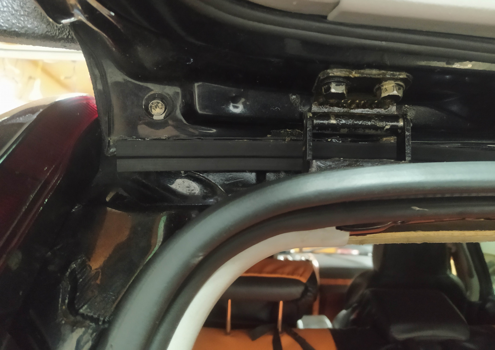

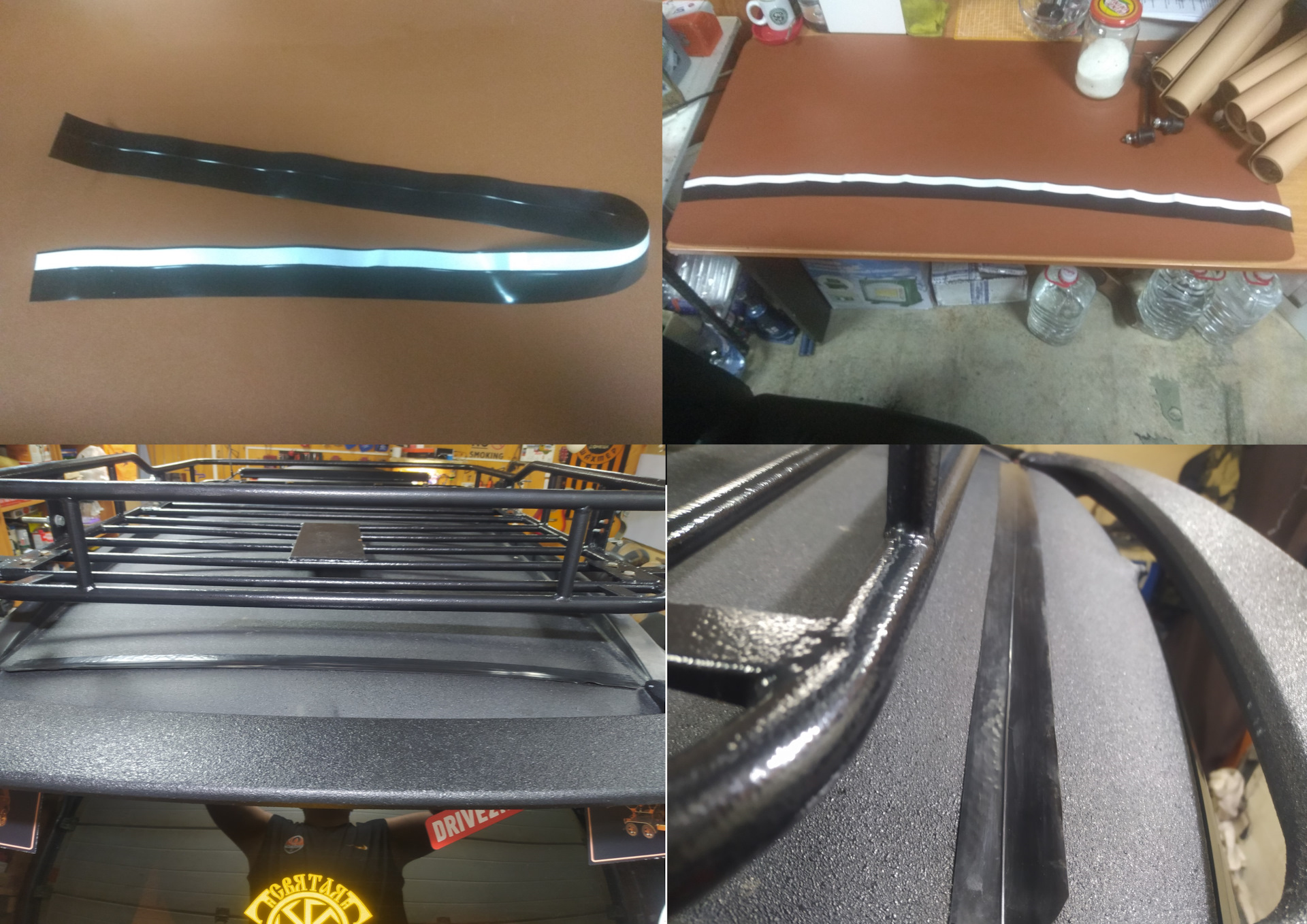

У нас на Ховерах та же байда Дим! Ты прям идешь по нашим стопам!:)) Начинали мы правда с резинок ВАЗ 2108 но от них скрип душераздирающий вечно, потом Z резинка как ты сейчас наклеил, но её периодически придется или менять или Праймом для 3V скотча подклеивать.
Я пока без праймера, но видимо, надо будет переделать с праймером

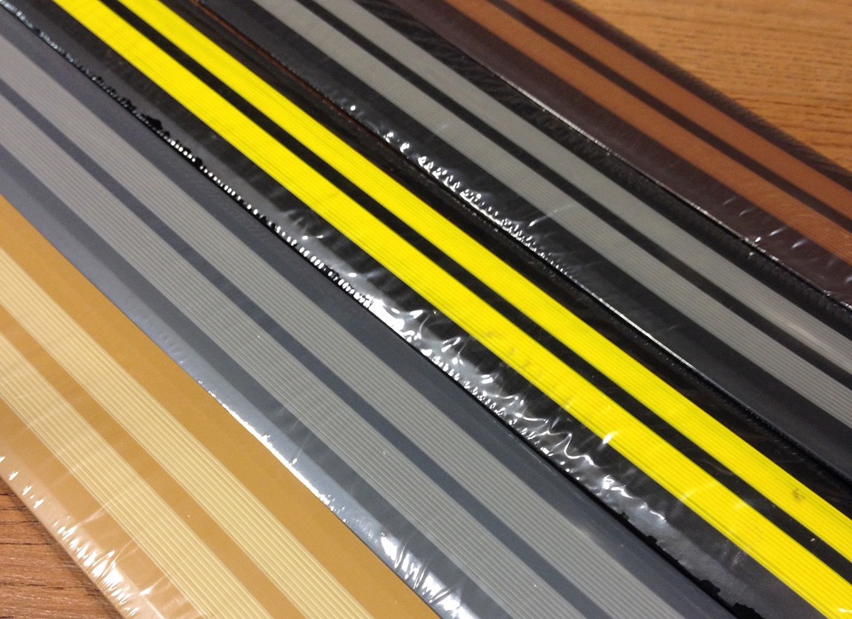

Есть лучше просто способы. В магазинах есть самоклеящиеся порожки с одной стороны клеятся с другой скотч не трогаешь. Так делают кучи моих собратьев раз и на всю жизнь.
Мне увы данный способ не подходит у меня Раптор. Но и я себе нашел способ дверная лента от насекомых на Али наверное и на Озоне уже ибо китайцы там тоже все заполонили, она клеится внизу двери чтоб тараканы и муравьи не проникали меж комнатные двери. она мягкая, посему я её прокатываю валиком для ШВИ по Раптору и мне её на 2-3 года хватет продается метражом посему проем метр взял пять метров и забыл:)

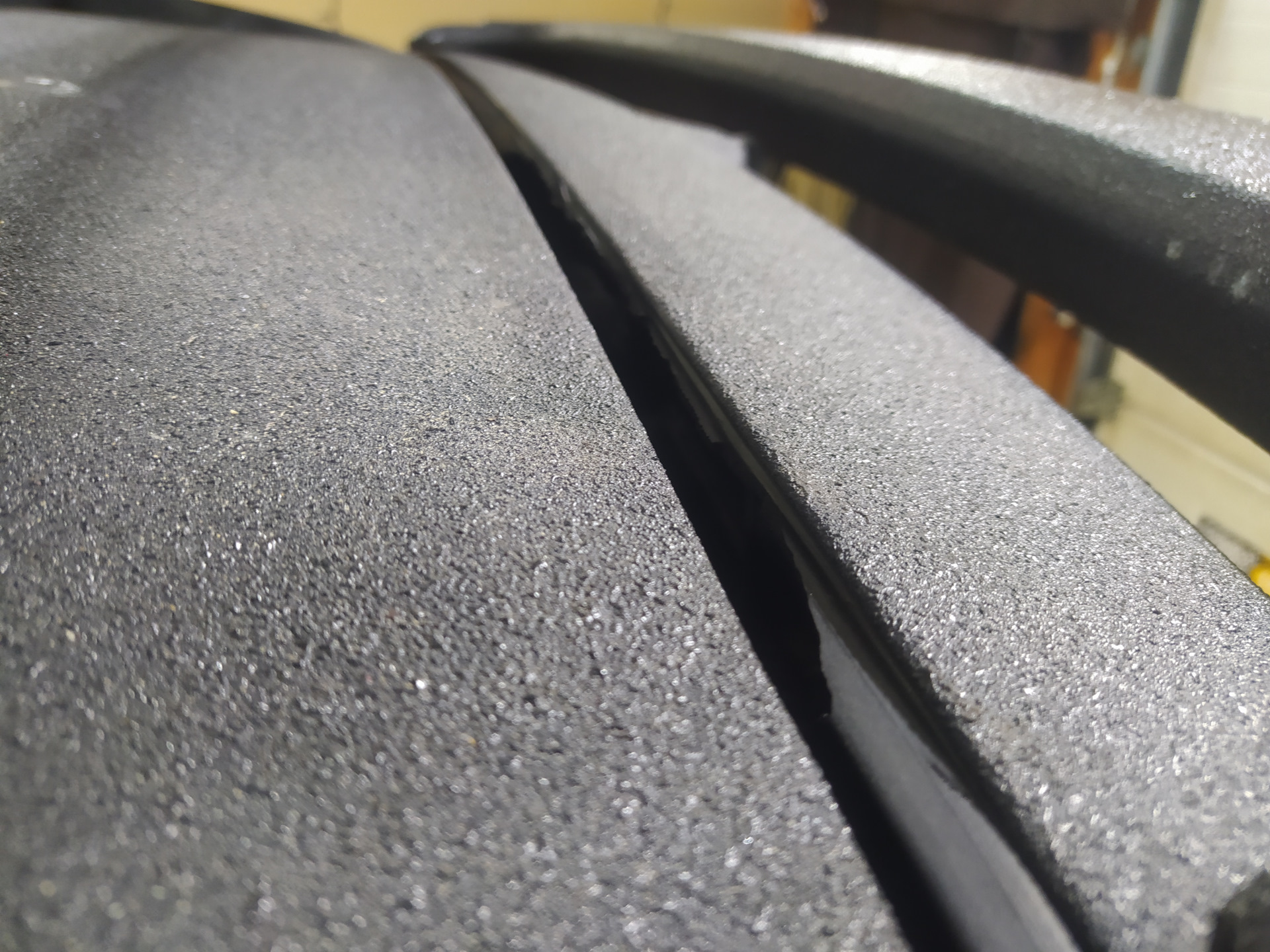

Вот фотки зедки и что с ней бывает
a.d-cd.net/lAAAAgPFr-A-1920.jpg
a.d-cd.net/6gAAAgAlr-A-1920.jpg
А вот для насекомых
a.d-cd.net/ccAAAgPc3-A-1920.jpg
Я понял! Спасибо за дельный совет🤝
Всегда рад Дим! 🤝
Порожки со строймага фото

В середине крышки будь аккуратнее! Там не очень удобно. Попробуй как я, пробный участок, чтобы понять на какую глубину клеить
