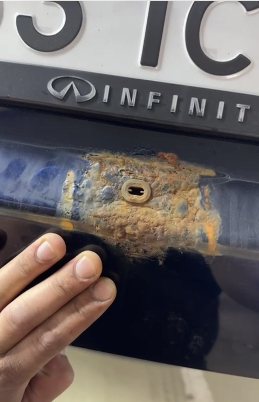

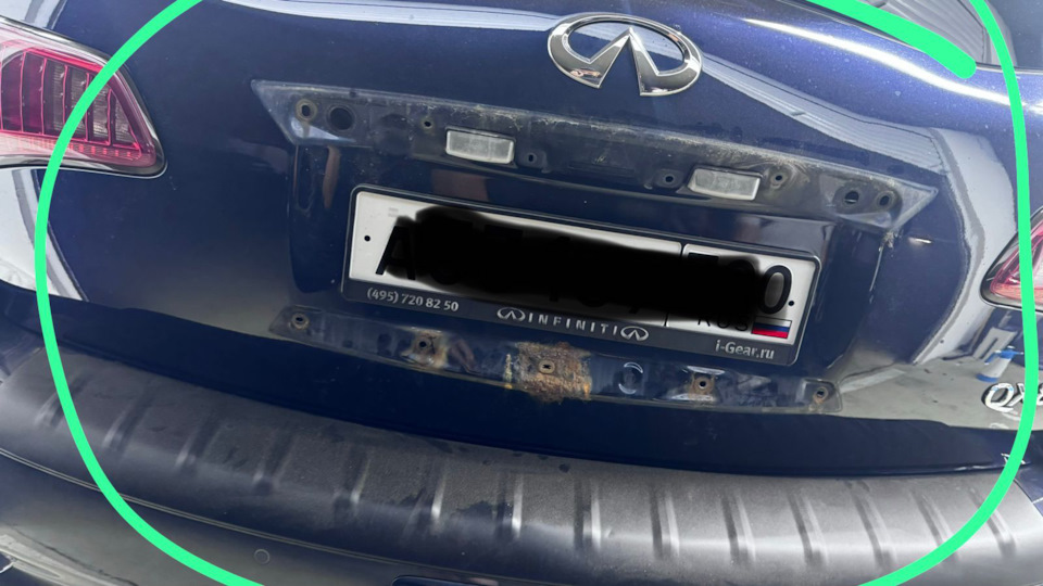

Когда сняли хром с крышки багажника, то увидели ужасную картину, сильная ржавчина в области номерного знака за хромовой накладкой. Я знаю что это болячка наших машин, теперь в этом убедился сам.
Решил сразу покрасить всю крышку, тк по периметру уже были жучки, не было смысла локально делать ремонт.

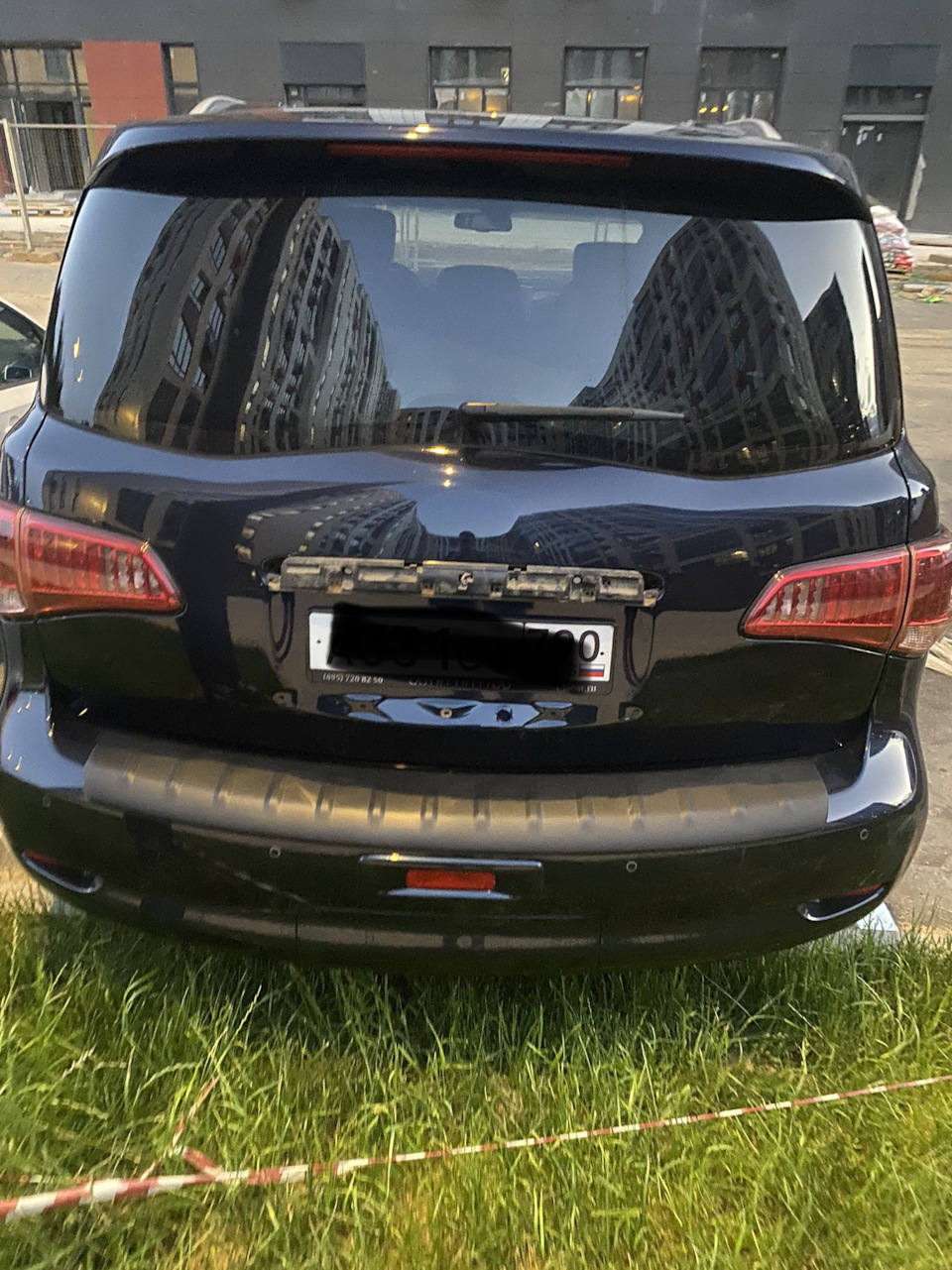

Если бы не антихром, то не полез бы туда и думаю сквозная могла быть коррозия со временем, тк вода туда затекает после моек и начинает все ржаветь. Поэтому советую слазить и проверить, кто этого ещё не делал🙂

Надо тоже заднюю дверь изучить, зачатки коррозии имеются, я думаю там то же самое.
Да, проверить думаю точно нужно для профилактики. Это у наших машин болячка такая.
Герман, где красил ? Тоже надо.
Красили там где делал антихром, типа по знакомству сделали.
