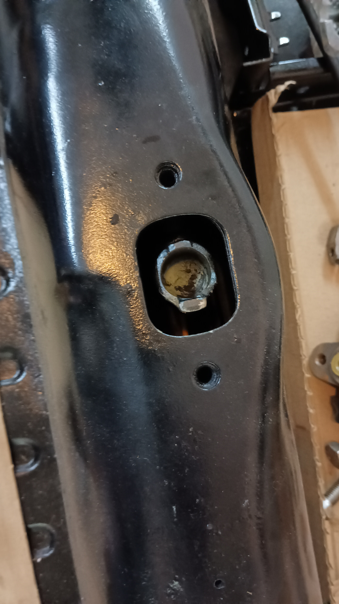

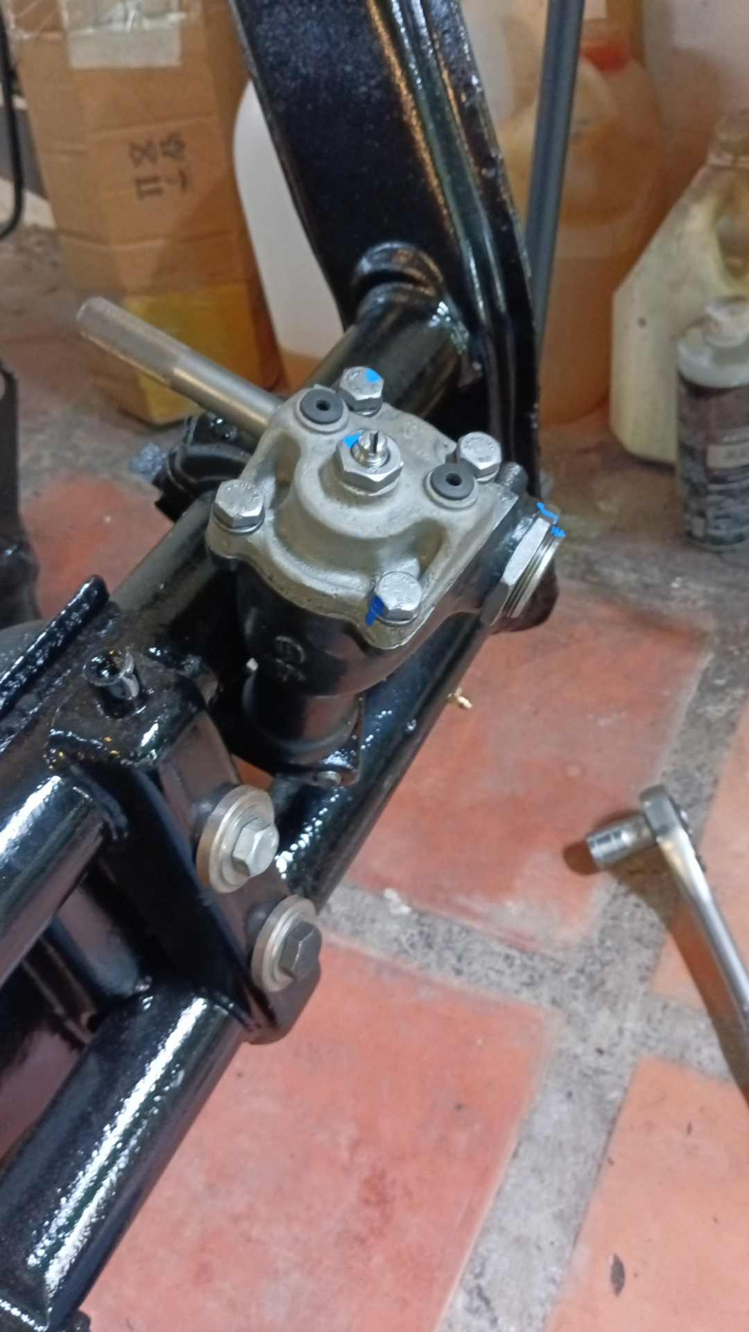

Достал из коробки восстановленный у Понга рулевой редуктор.
Дальше полез в крепежи (я все по отдельным коробочкам раскладывал)

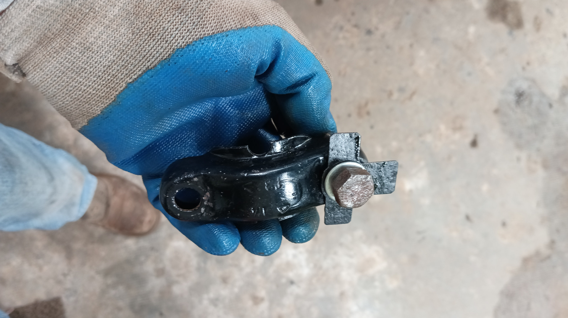

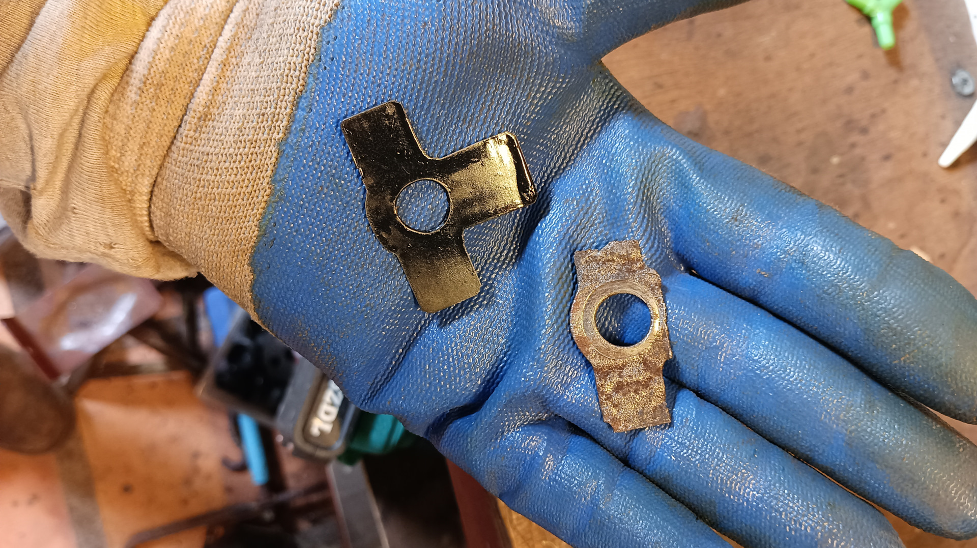

Пришлось ваять фиксаторы крепежных болтов, старые отбросили нужные части
Боковые планки должны загибаться по сторонам скобы, а передняя на головку болта.

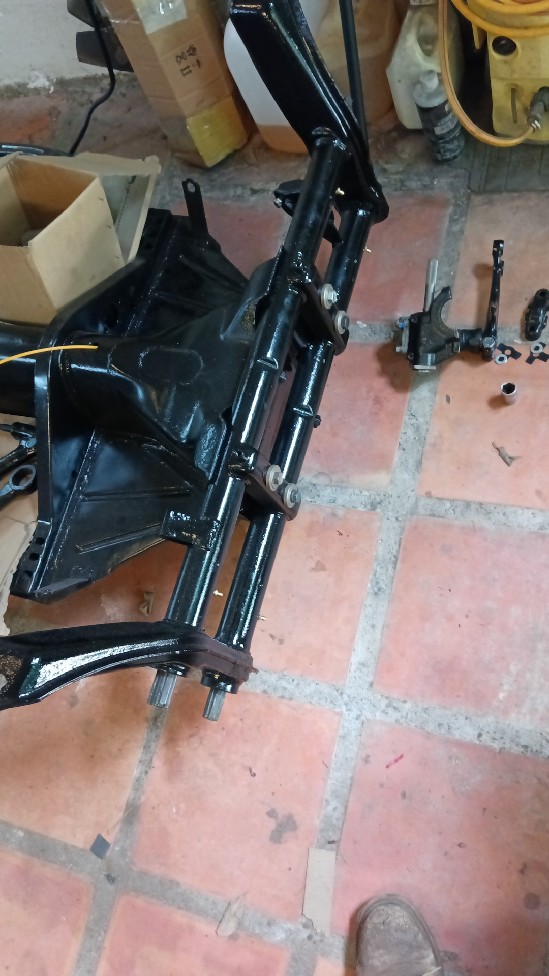

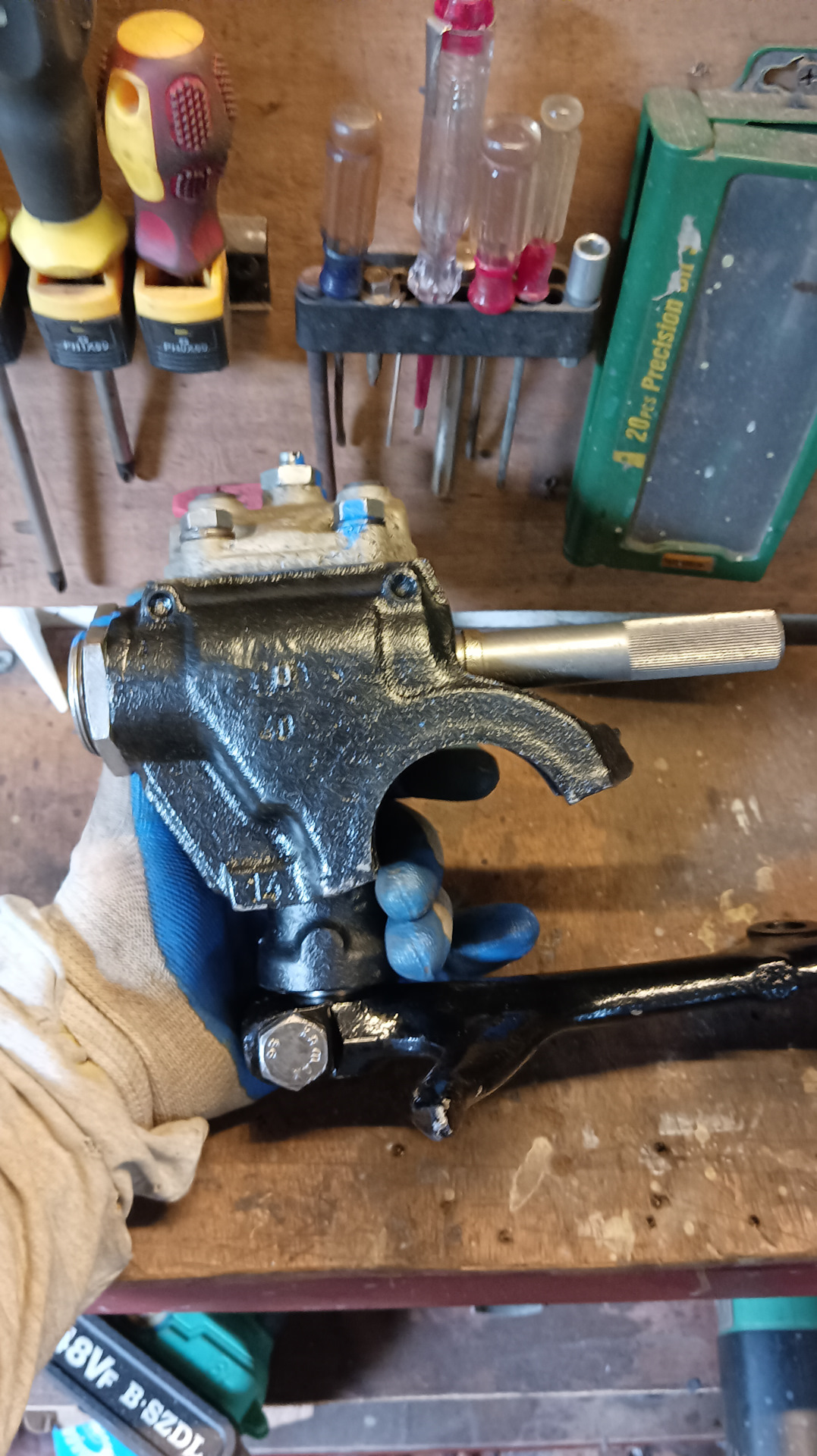

Потом прикрутил сошку
И начал вкорячивать редуктор
В принципе ничего сложного. За исключением того что потом нужно будет ограничительные болты на планке настроить. Там планка есть с двумя болтами, в которые сошка должна упираться не доходя до крайнего положения.А, ну и масло в сам редуктор залить.

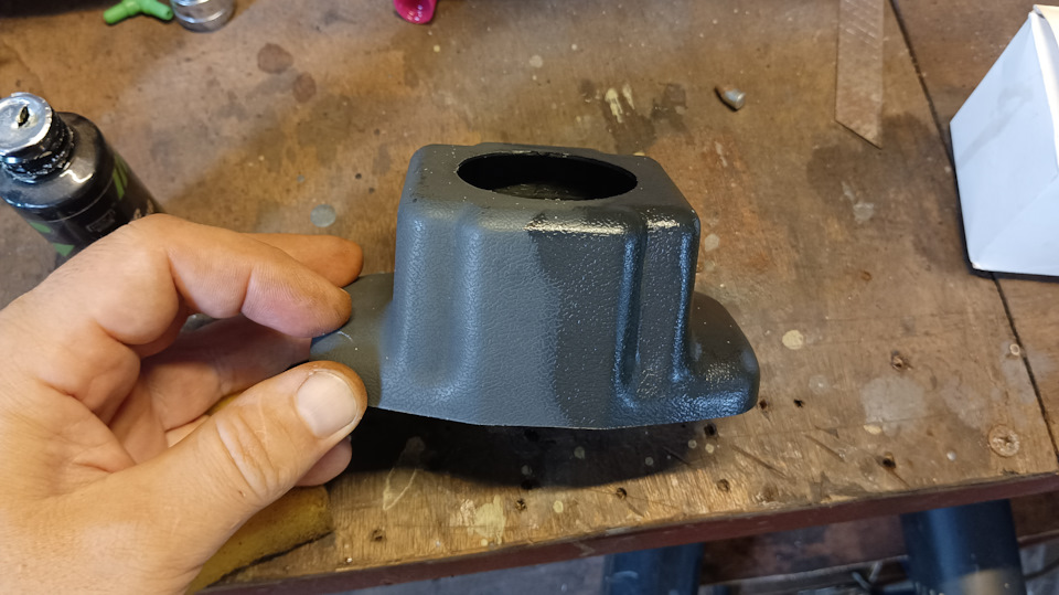

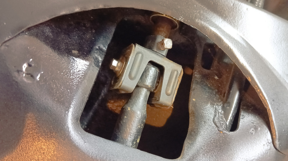

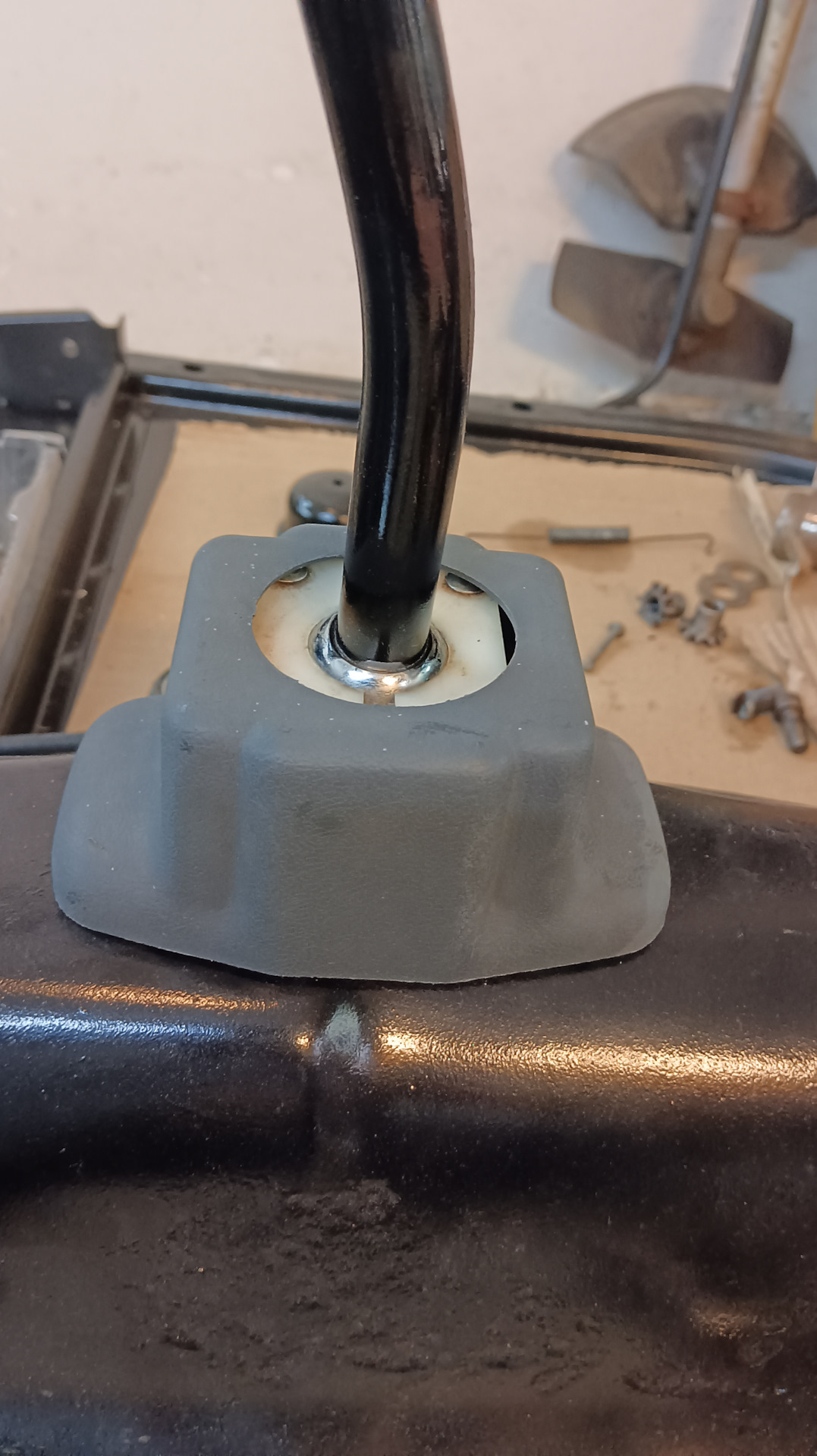

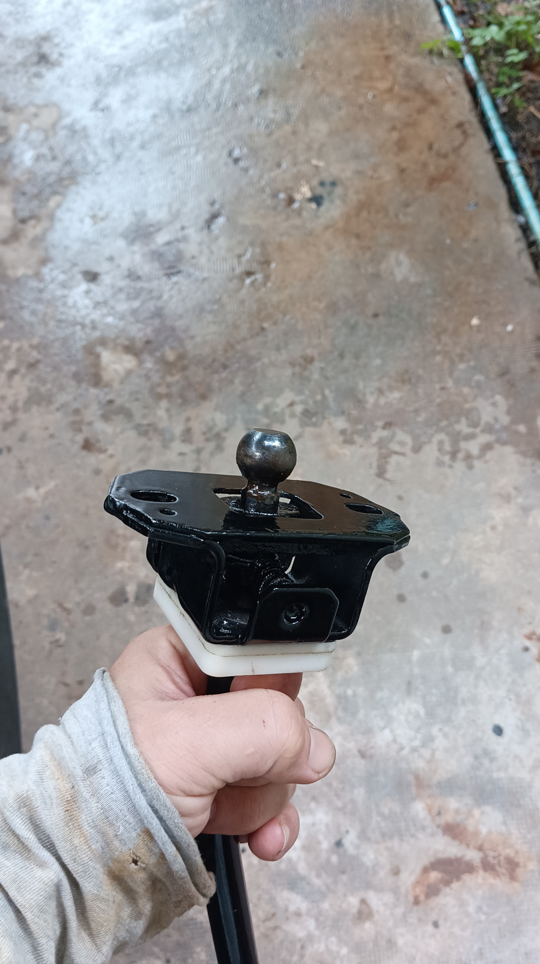

Далее рычаг кпп.

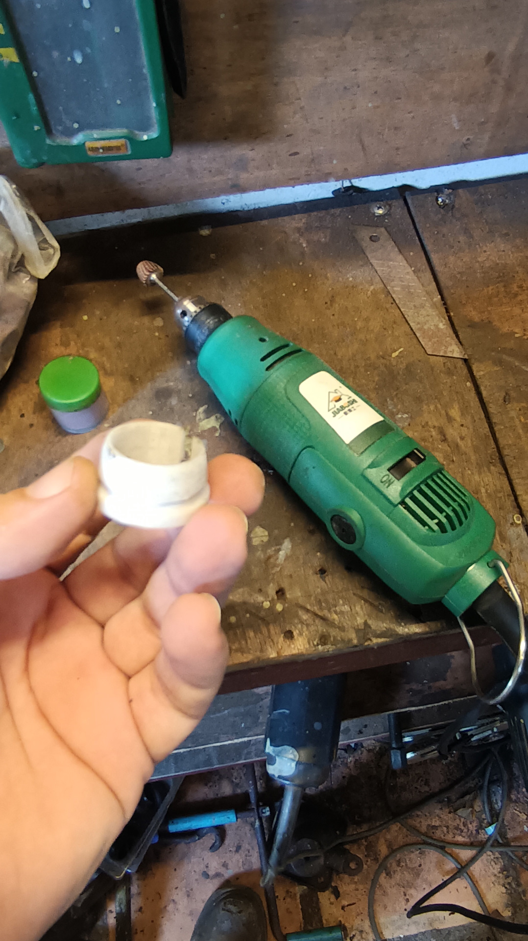

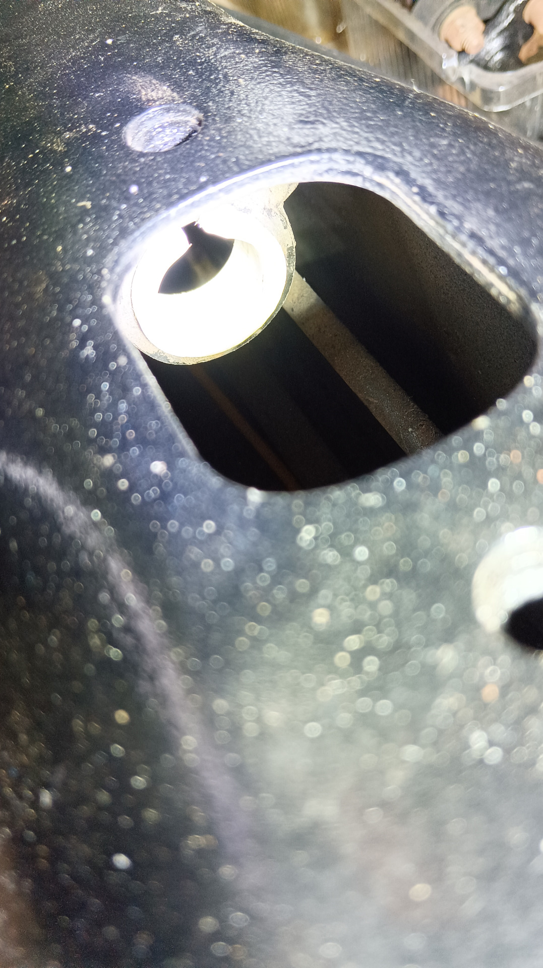

Там в самой шахте шасси (или как ее обозвать)подвесная направляющая рычага была уже без втулки когда разбирал. Втулку заказывать, это снова ждать.
Да и зачем ждать, когда под рукой 3Д принтер ?
Правда пришлось извернуться, чтобы замерить внутренний диаметр отверстия подвесной планки.
Но все равно пришлось втулку дорабатывать вручную.

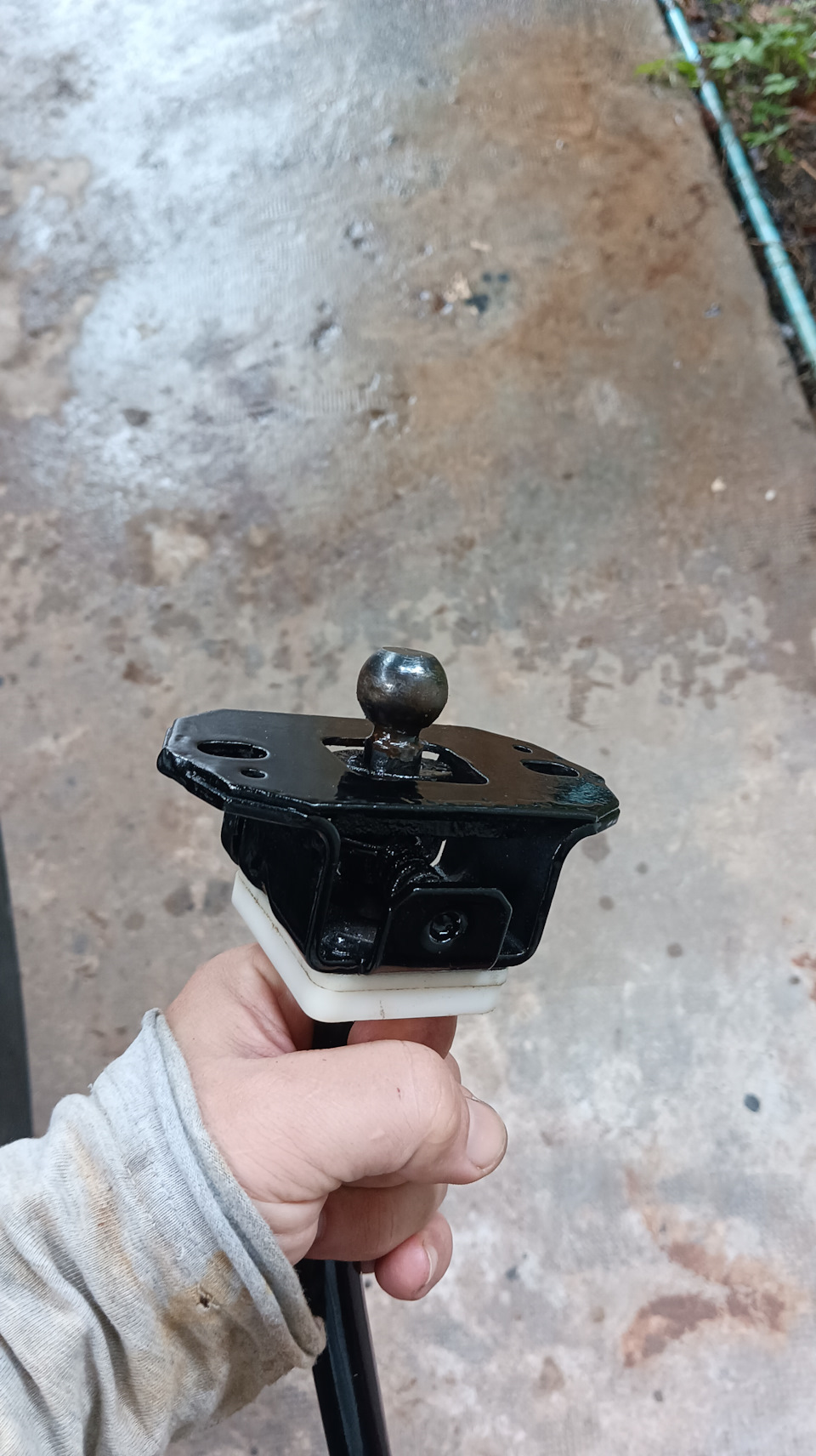

Ну и воткнуть в подвес тоже не сразу получилось и не без доп обработок
Дальше все просто
Просунул рычаг, надел карданчик, закрепил.
Болтик Который крепит карданчик к носику кпп должна фиксировать проволочка. Такой тонкой в наличии не нашлось. Пока посадил на стоплок, но потом все равно проволочкой фиксану.
Да и на болты крепления редуктора тоже стоплоком капнул. Усики усиками)))

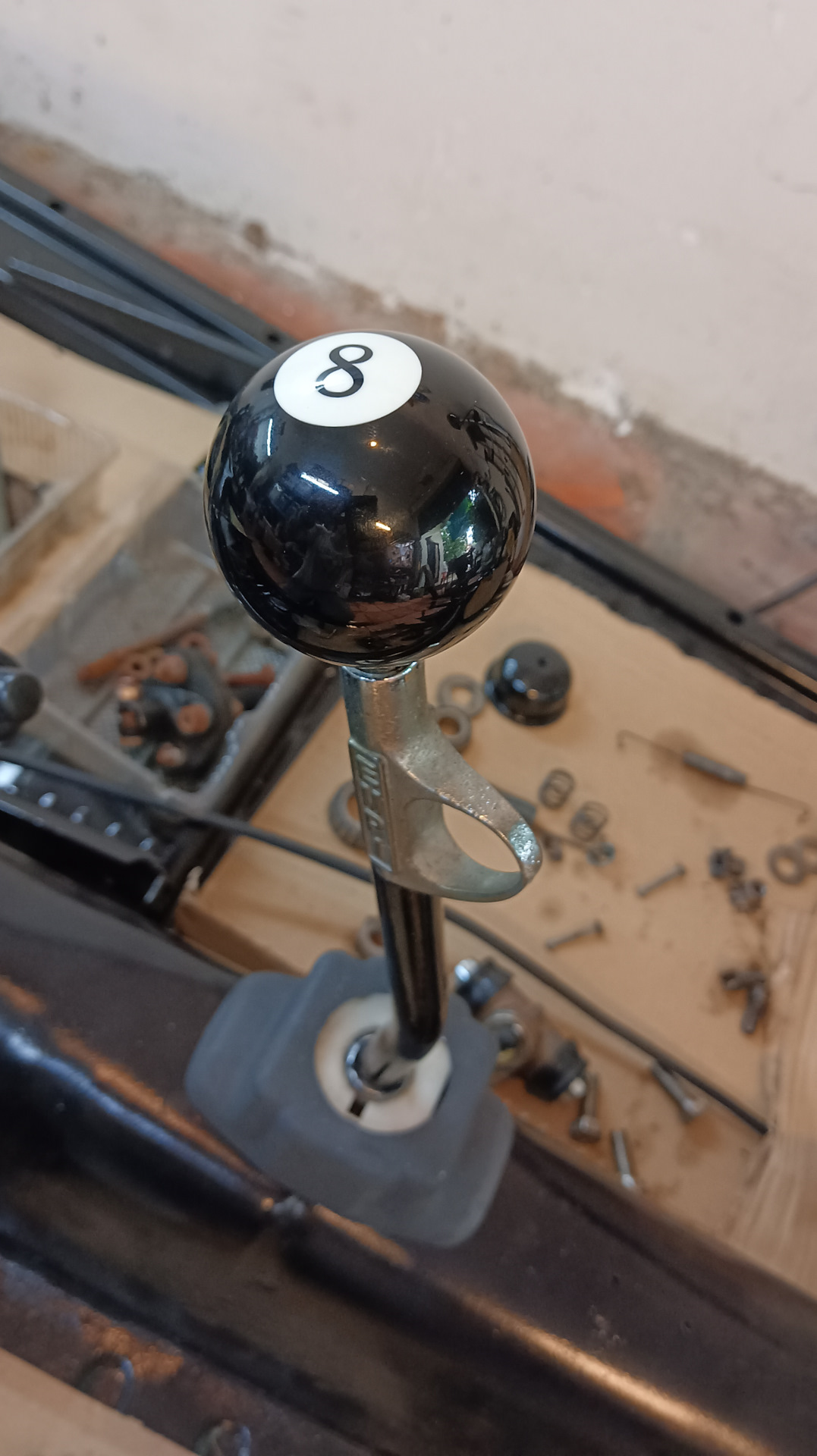

Достал ручку кпп, снова промазал, пробрызгал механизм переключения задней скорости.
У меня уже стояла не стоковая ручка
EMPI.
Стоковая ручка без кнопки, и чтобы включить заднюю передачу нужно всю ручку вниз давануть.
Всё смазал
Даже крышку примерил.
Резинка развалилась когда разбирал, пластик поблек
Шарик примерил
В целом вид мне нравится.

Чето втулка из 3D принтера не надёжно выглядит :-) Я родных за 5 лет владения уже 3 штуки поменял — рвет их .
про это не слышал, но когда потылся найти размеры даже из латуни встречал))).
родные из полиэтилена как я понял.
я из PETG напечатал,
опять же могу распечатать еще
