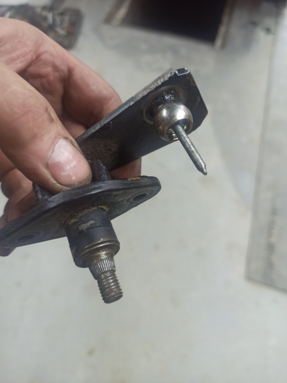

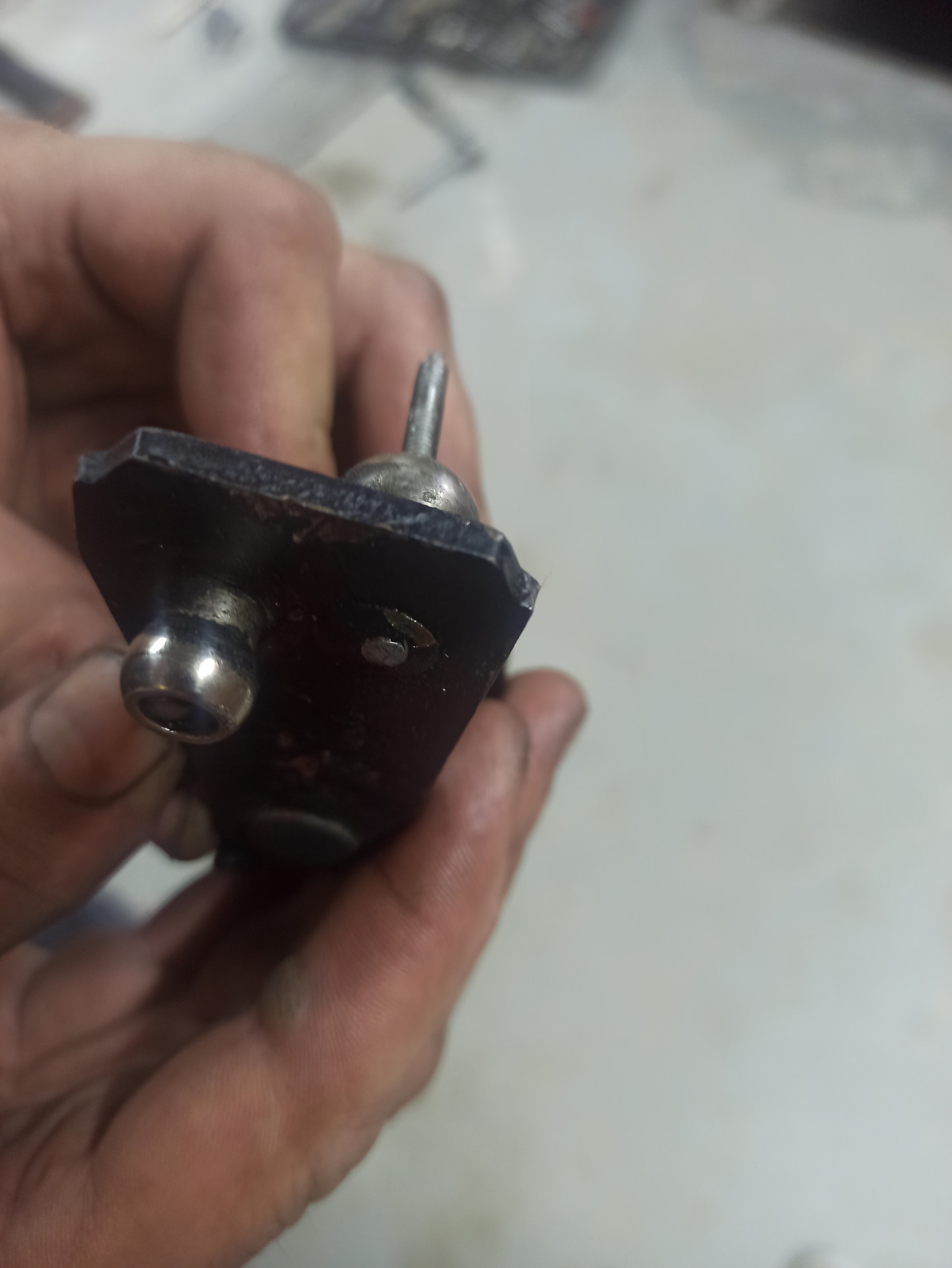

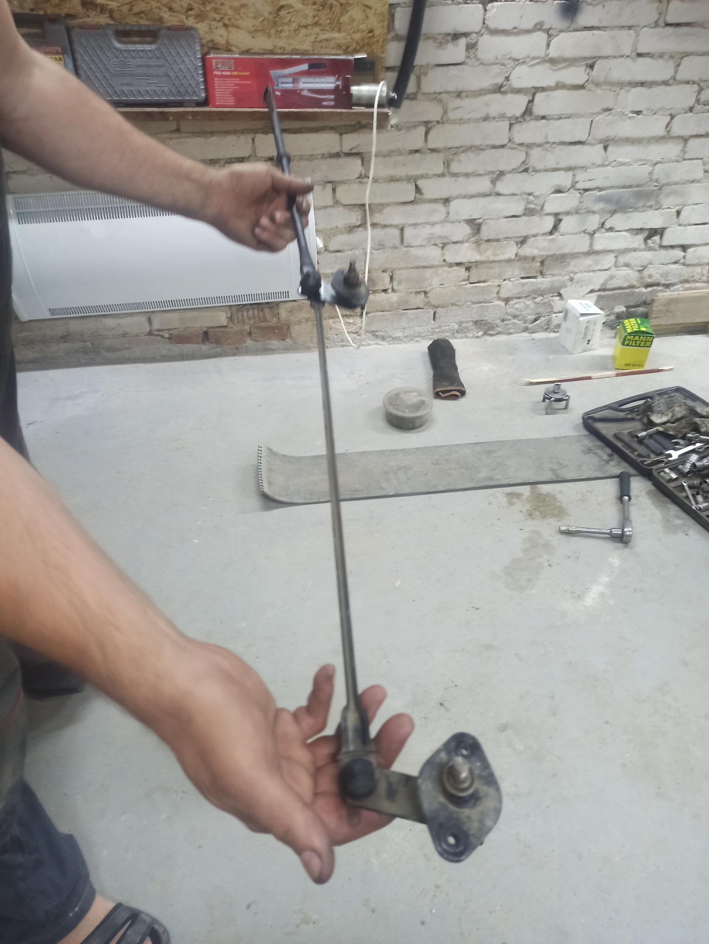

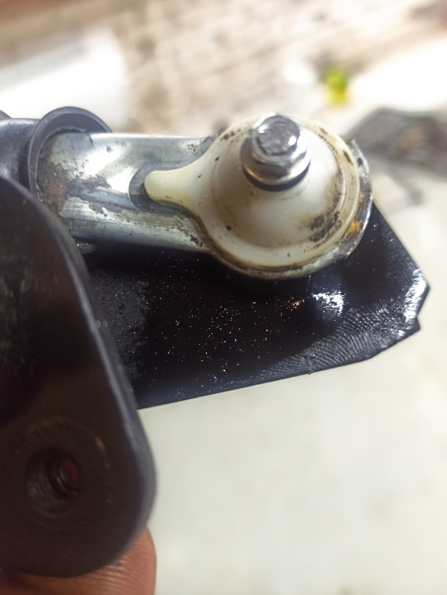

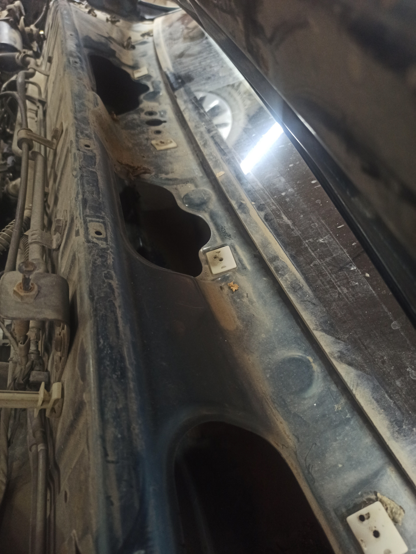

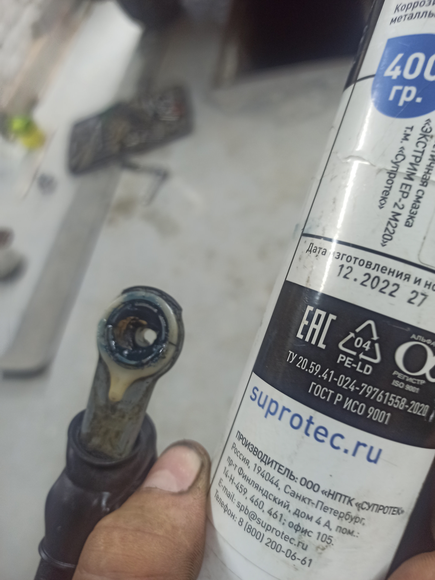

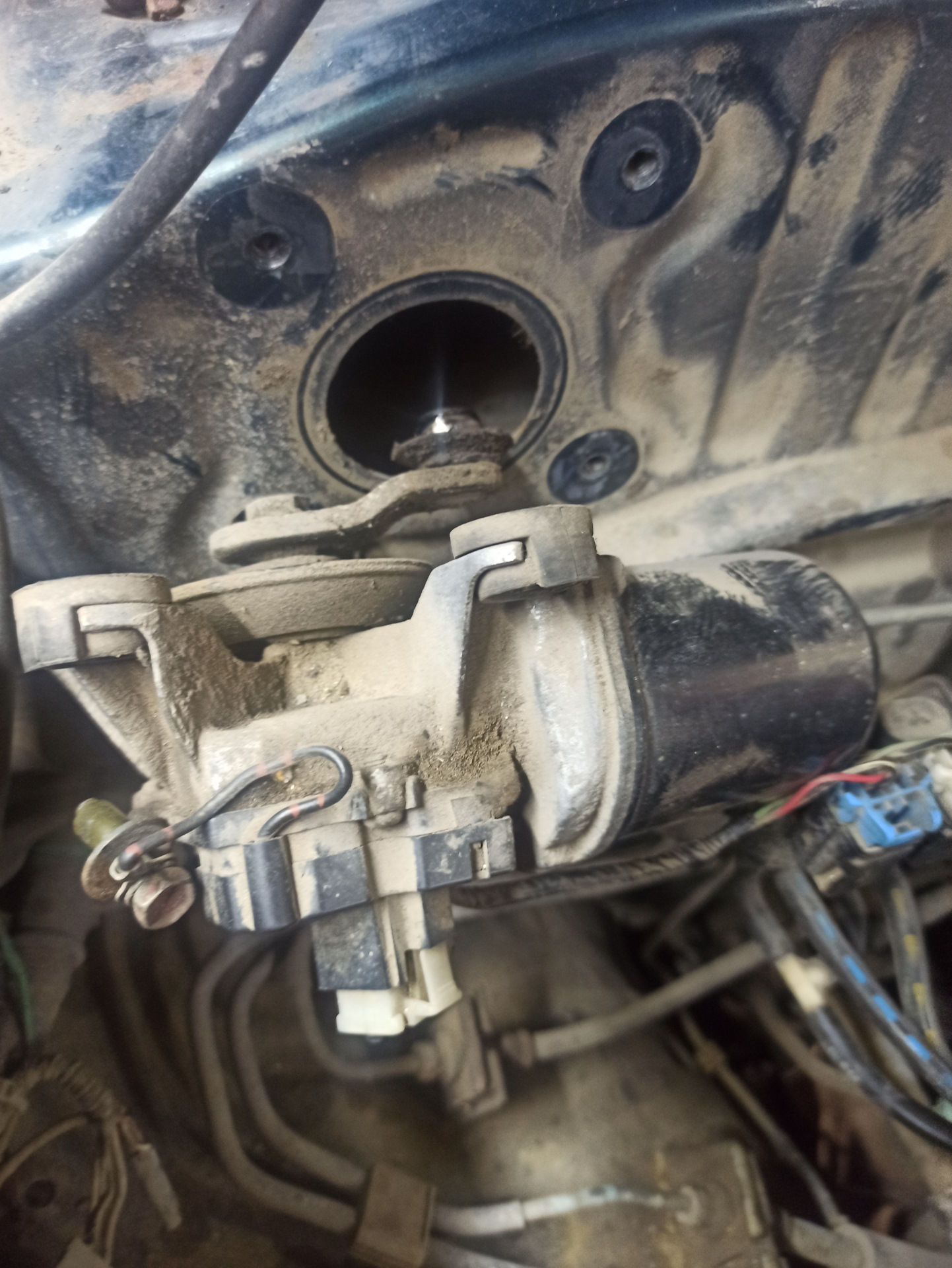

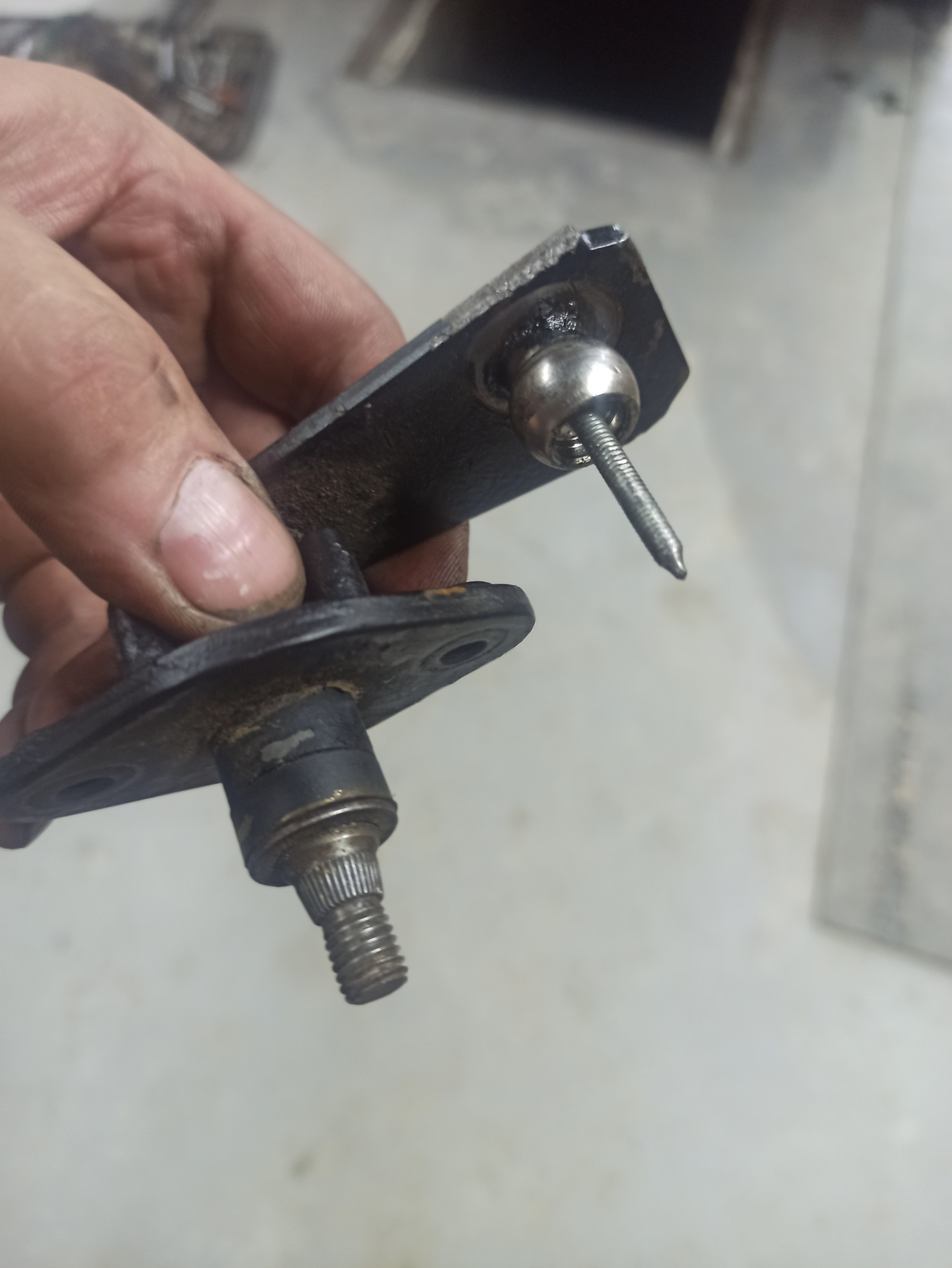

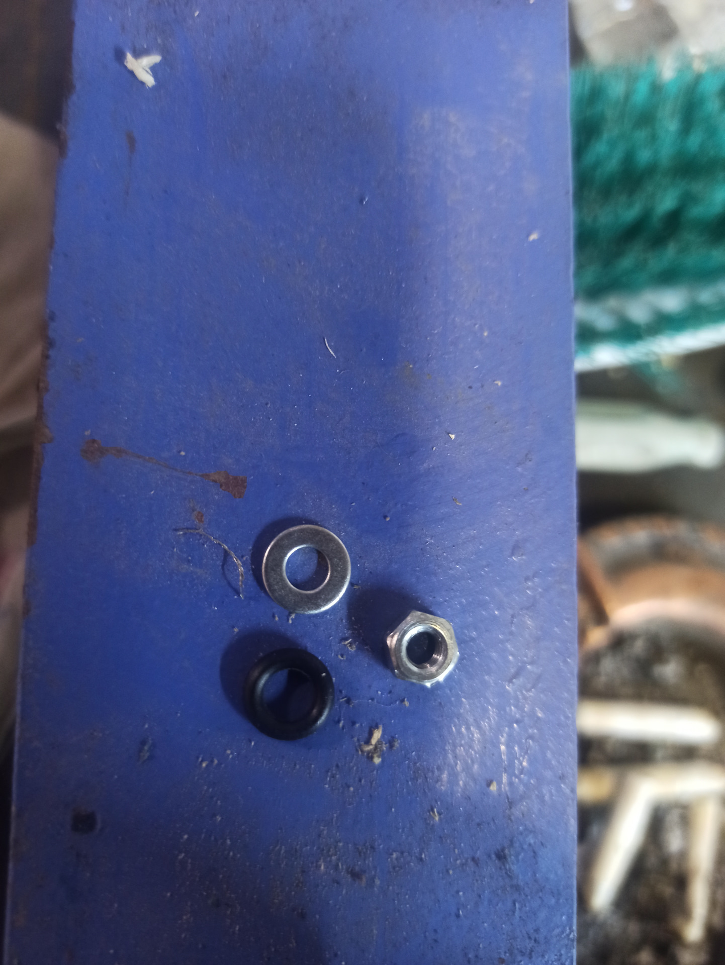

Доброго всем времени суток. При очередном дожде, которые этим летом в Челябинске практически идут ежедневно, щётки стеклоочистителя (дворники) приказали долго жить, а попросту остановились в вертикальном положении. Кое как доехав до гаража, вскрытие показало, что в сочленении тяг трапеции имеется довольно приличный эллипс. Из за этого при малейшей нагрузке на щётки, бочонок одной тяги выскакивает из посадочного гнезда другой. Так как пластиковый вставыш, который надевается на бочонок отдельно не продаётся, а предлагается трапеция в сборе по конской цене, было принято лечить этот узел.
