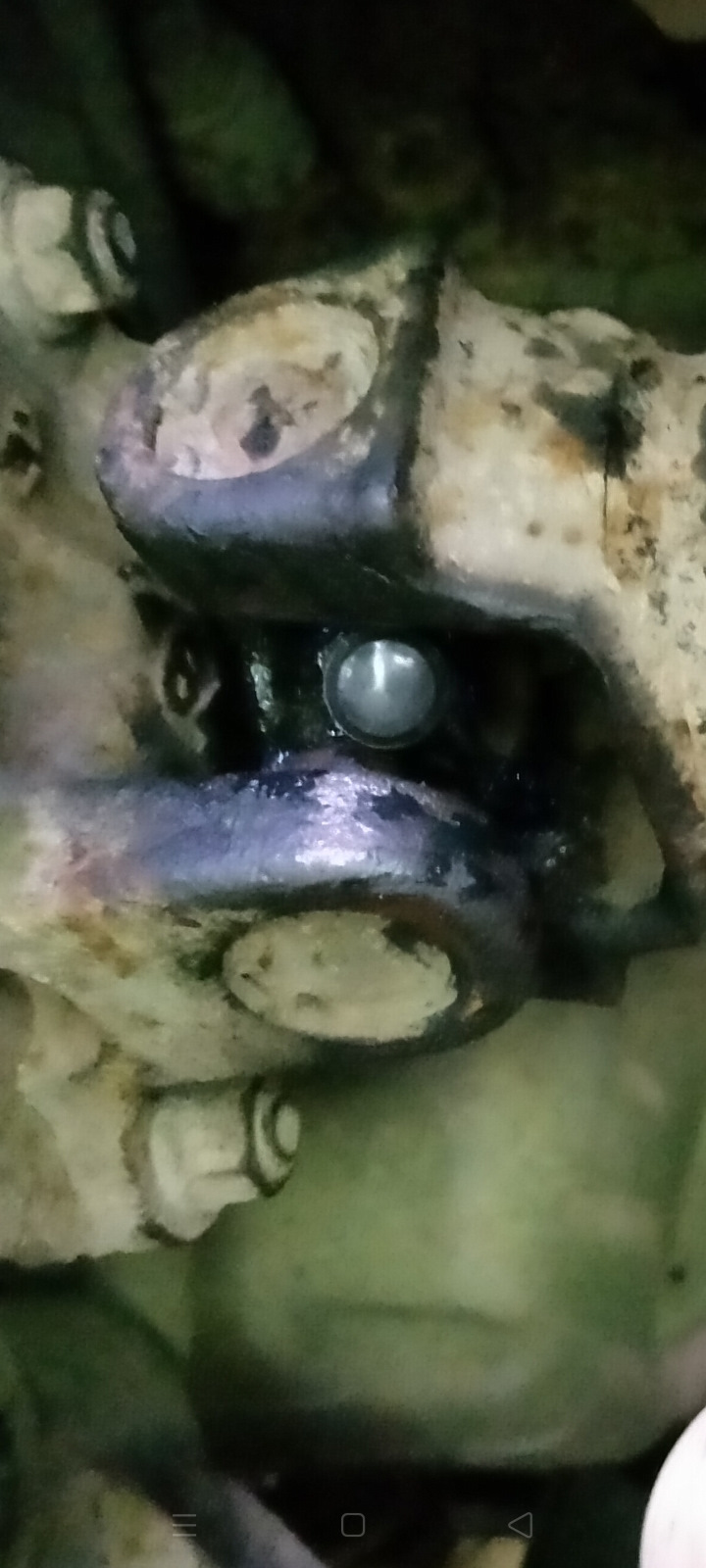

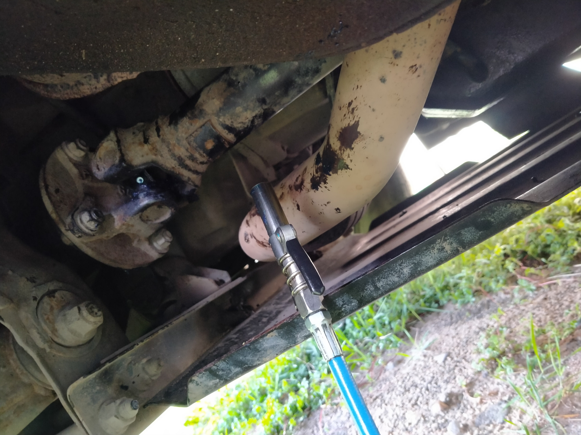

Вот решил, что настало время помазать единственную обслуживаемую крестовину переднего кардана.
Прошлая смазка производилась 12200 км назад. Наверно пора.

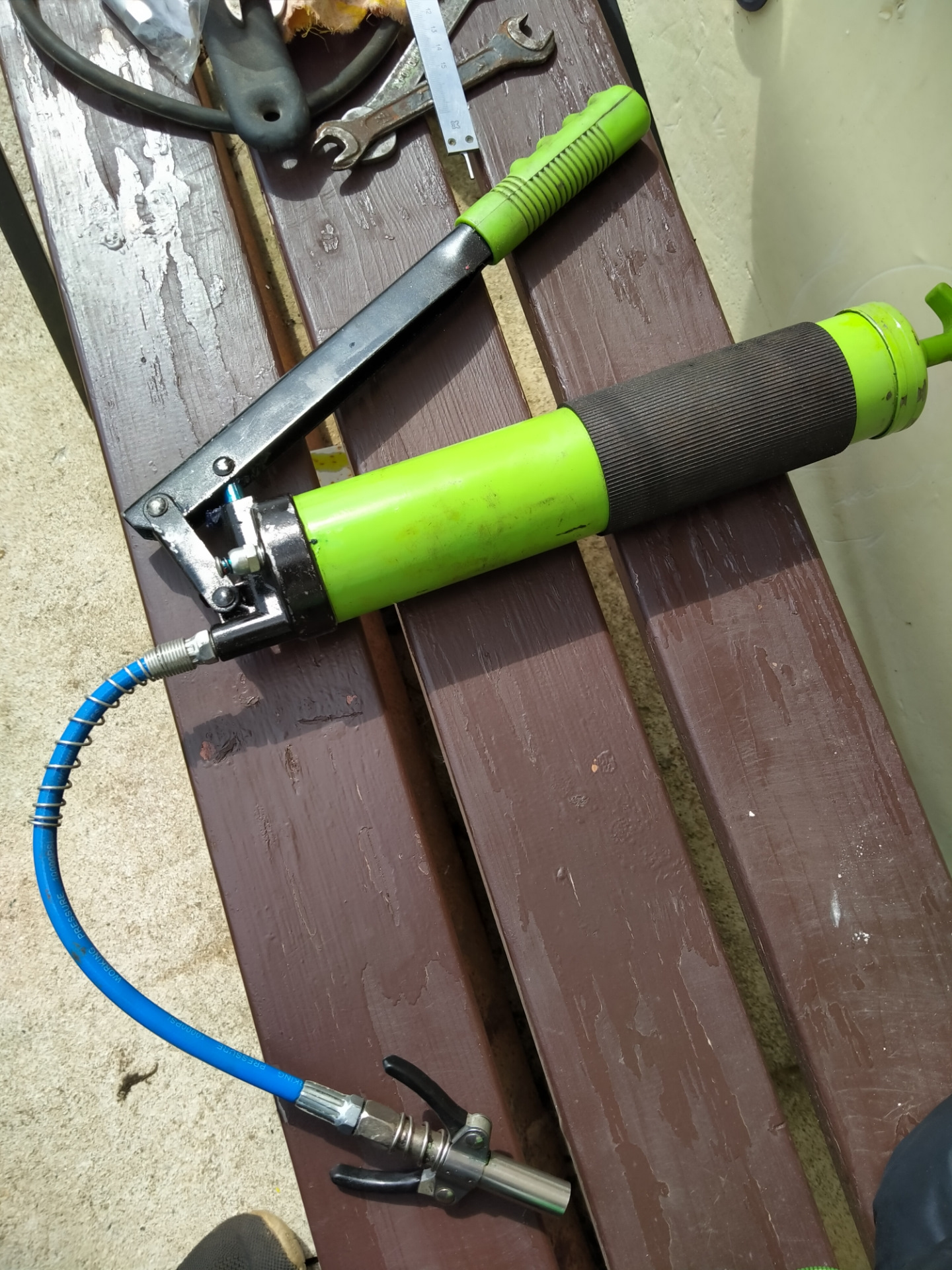

Шприца в собственности у меня нет и никогда не было. Ради одной точки покупать его не планирую, одолжил у приятелей с уже заправленным синим Мобилом XHP 222.

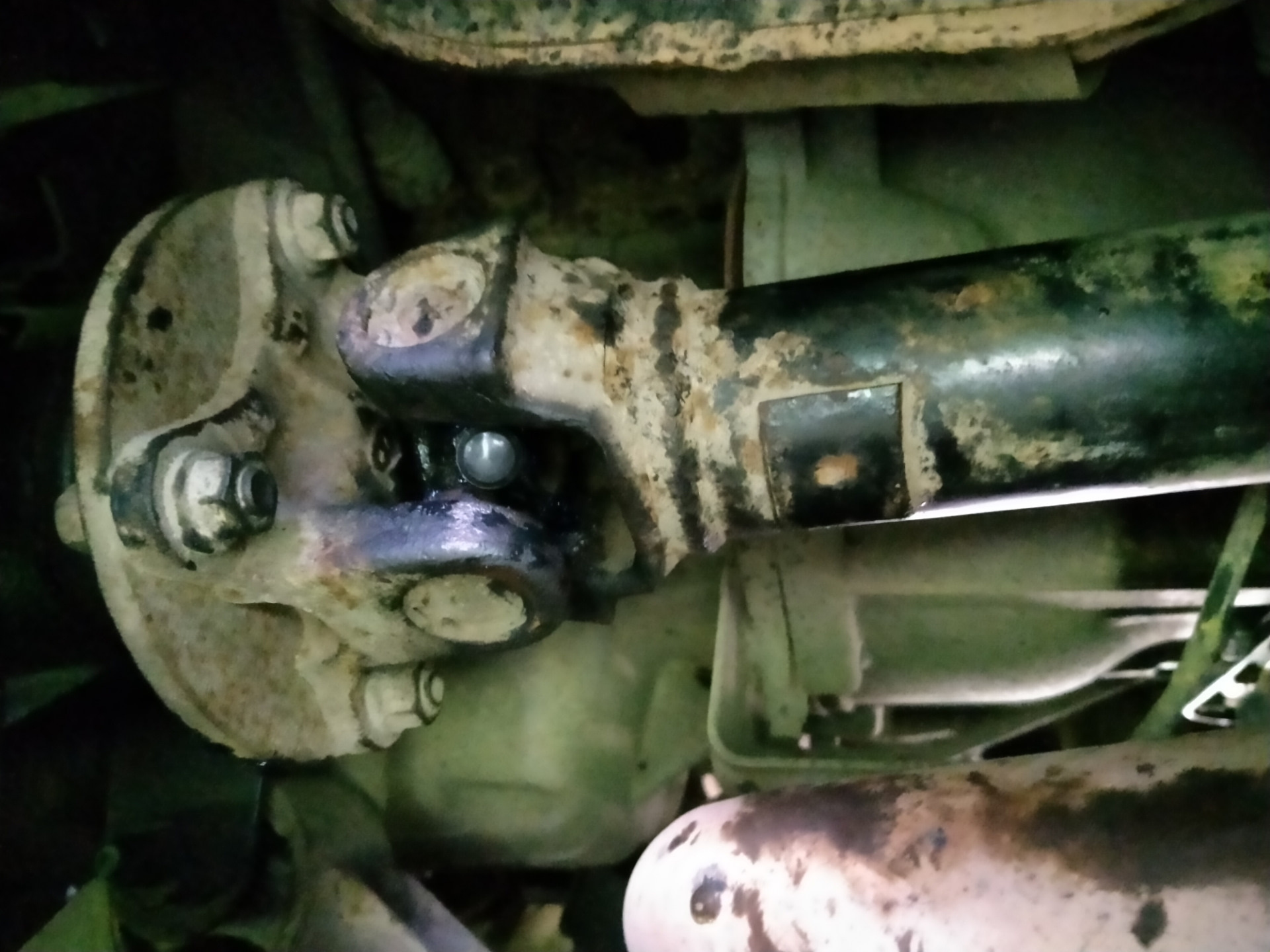

Были сомнения что насадка не пролезет к прес-масленке между корпусом крестовины, но всё прошло гладко, насадка D=14,1мм встала без проблем. Многие на D2 пишут, что диаметр более 13 мм не лезет.
Приехал домой, заехал на травку, машину не поднимал, защиты не снимал. Всё можно сделать с земли без лишних манипуляций.

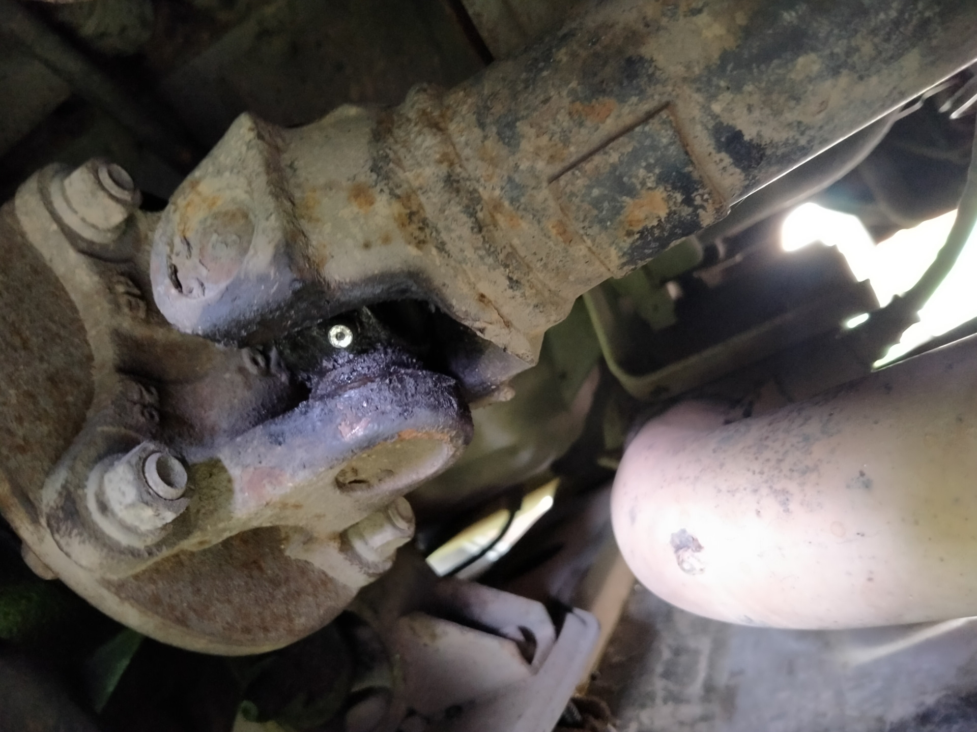

Протер, покачал пока не пойдет свежая из всех четырёх точек, опять вытер излишки и поставил защитный колпачок, ну чтобы было красиво.
Всё достаточно просто и почти бесплатно!😁

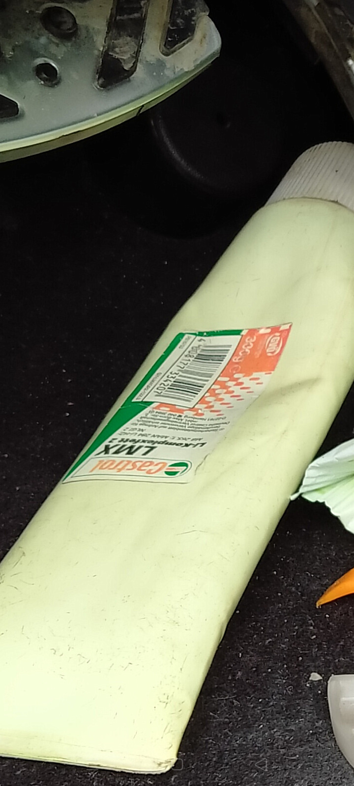

Да, она из лучших, распиаренных смазок. Но я хочу Российский продукт попробовать. В наличии у меня есть Castrol LMX зелёный, тоже вроде подходит, ему правда 12 лет!

Использую mobil shc 220, а так как натрахлся с разными насадками, то просто заимел себе переходник и вкручиваю его вместо тавотницы.
Да вроде нормально всё пробило, вот только вокруг самой маслёнки тоже прилично выдавило. Жалко было дорогой чужой Мобил!☹️
