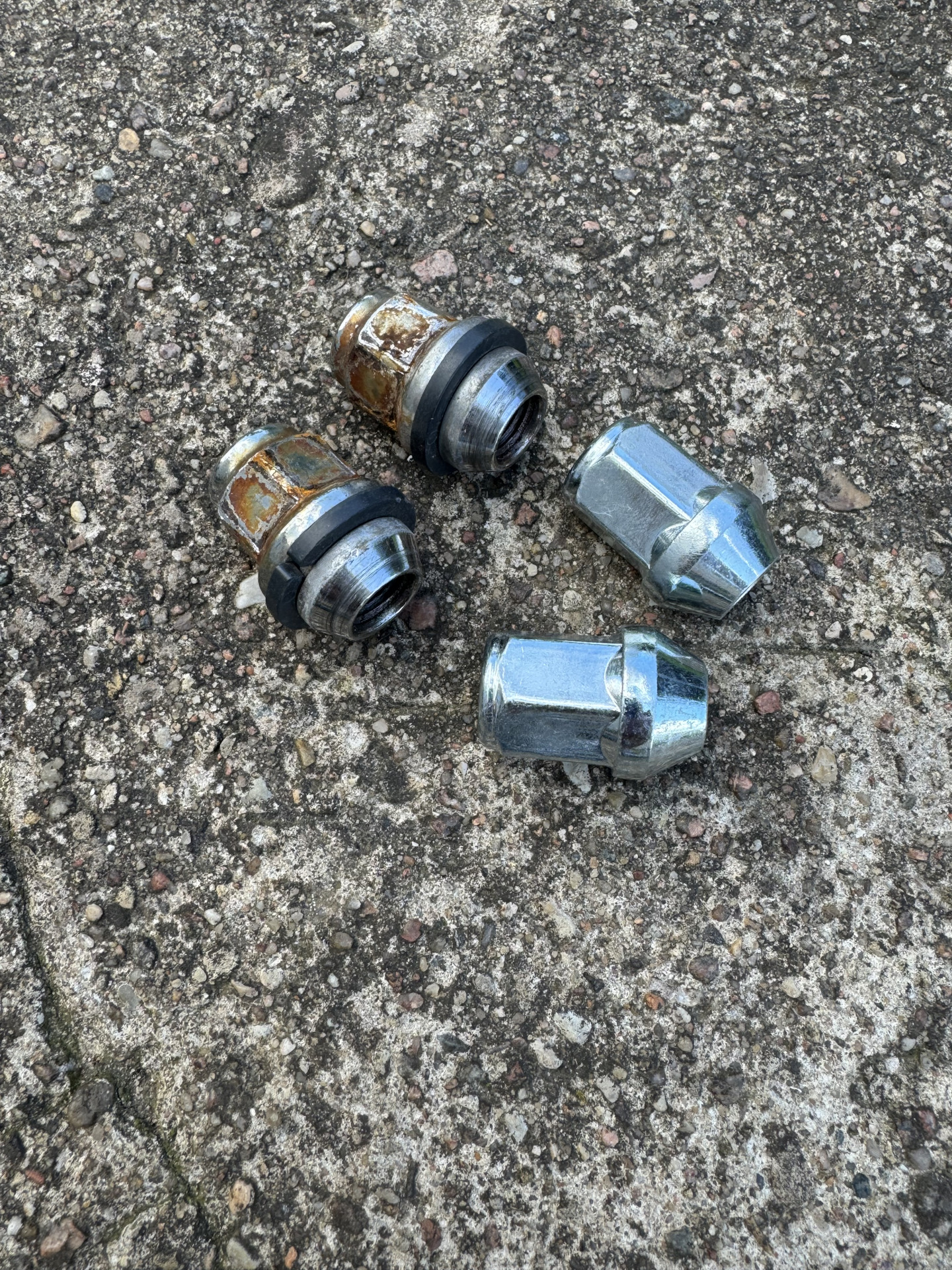

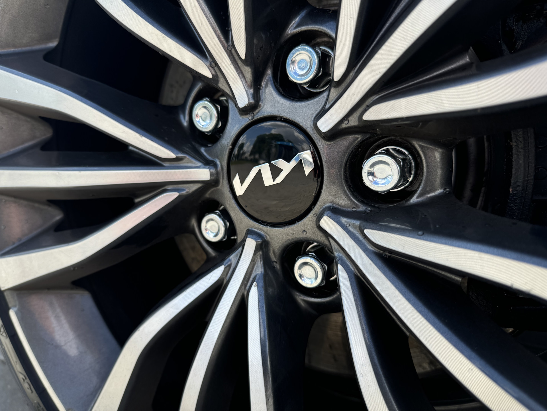

И так как планировал, на выходных перекрутил болты, вставил новые заглушки ЦО.

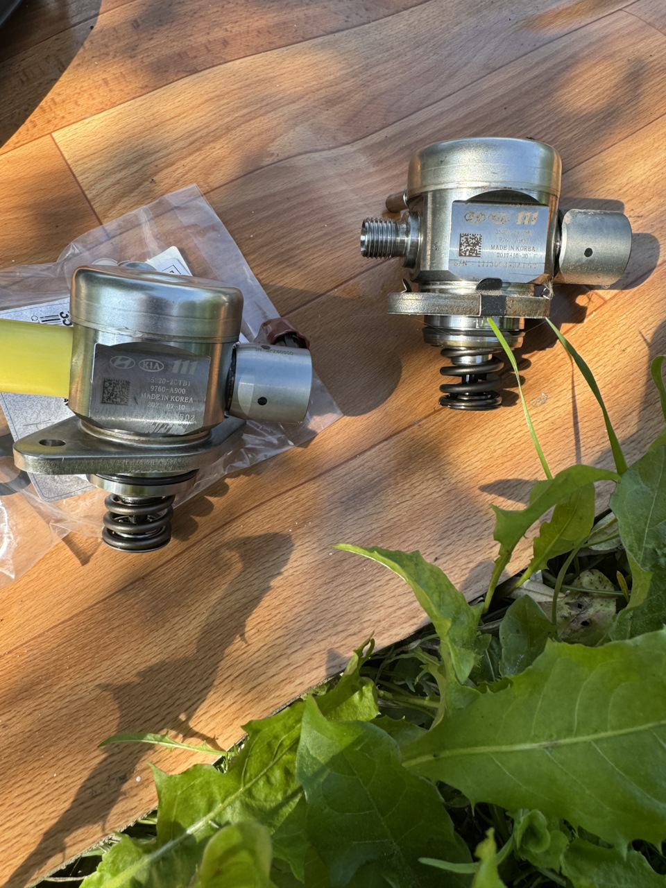

Ну и поменял ТНВД, честно разницы в работе вообще не заметил, да и мой старый никаких симптомов не давал для замены, оставил на запас его, был еще заводской 17 год)
Запчасти на фото: 353202CTB0, S0047
Долго не мог догнать как снять быстросьем с обратки, кто будет делать берем такую приблуду вставляем перед пластиком, шланг толкаем к насосу и стягивает потом назад
