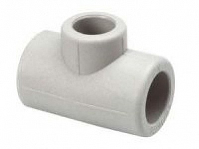

В прошлый раз мучался с заменой пыльников шаровых, не знал, как посадить его на место.
В этот раз купил тройник сантехнический для полипропиленовых труб, диаметр 47 мм, кажется ( Мерял с пыльником в руках прям в магазине)
В итоге посадил пыльник за минуту.
