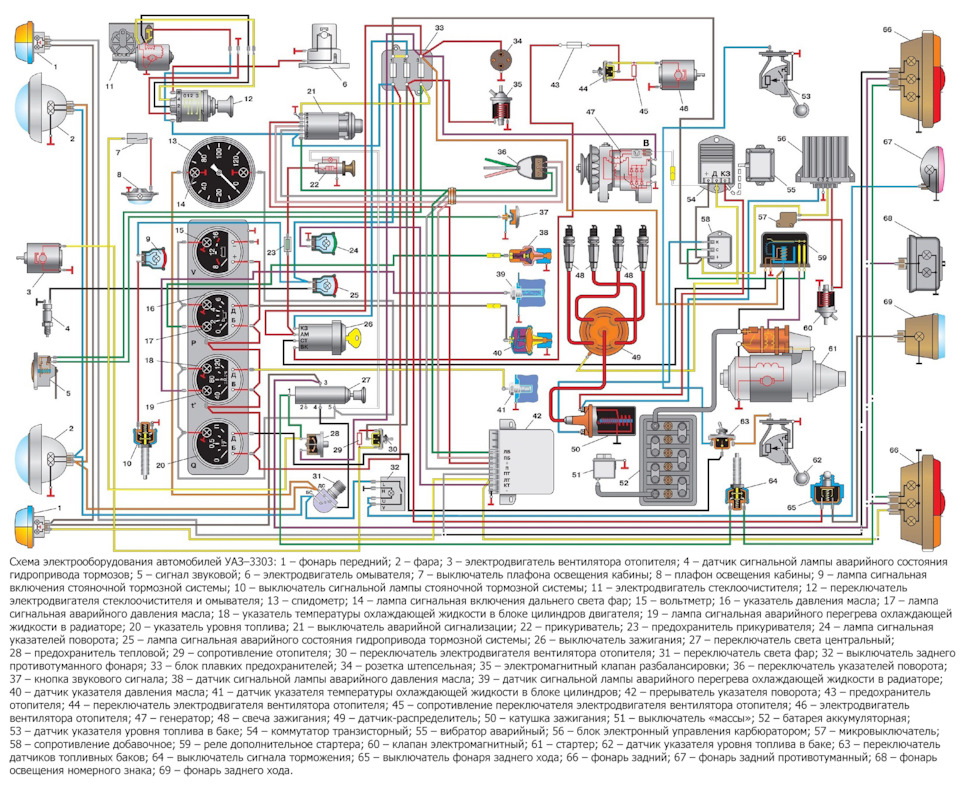

Итак продолжаем оживлять машину!
И для начала пробуем самый дешевый вариант, а именно — переходим на транзисторный коммутатор 131.3734
С самого рождения на машине стояли:
коммутатор 13.3734
катушка зажигания Б-116-02
допсопротивление 1402.3729 и было все подключено по такой схеме:
Теперь же используя такую схему подключения, пробуем избавиться от вариатора:
Собственно вот и он сам на месте:
И общий вид без вариатора:
Теперь дело за малым — пробуем запустить и тут… опять какая то чехарда!
В общем машина заводится, но холостых оборотов нет вообще, только если ногой подгазовывать!
При нажатии на педаль газа обороты поднимаются независимо от нажатия, где то до 2500об/мин, зависают немного и потом падают, машина глохнет! Больше оборотов пожалуйста, хоть до максимала, ХХ же нет!
Напомню что больше ничего не трогал!
В общем куда дальше копать ума не приложу?
Да кстати от нагрева катушки я избавился полностью — теперь все холодное и катушка и транзистор!))

Вариатор ни к чему физически выбрасывать, достаточно провод с клеммы К закрепить гайкой на клемме "+".
Вариатор может понадобиться для обратного перехода на 13 коммутатор, например когда понадобиться в мороз или ручкой завести.
Все таки сильно разочарован 131 коммутатором, во первых он дает сильный противоудар по стартеру при холодном запуске, походу искры мечет на малых оборотах хаотично, во вторых с ним можно забыть про запуск кривым стартером. В третьих он менее надежен, чем 13 и при утечке с центрального провода бобины выгорает сразу.
Были обратные удары, похожие на проблемы с бендиксом стартера, да. Как только сменил коммутатор на новый, всё исправилось. Диагностика старого обнаружила безобразную пайку smd монтажа. Три элемента буквально смылись от волосяной кисти при удалении остатков силиконовой заливки.
Пока не решил, что делать с проводом, шедшим между резисторов в вариатор от реле стартера. При его отключении при попытке завести двигатель заводится и глохнет тут же, но работает, если не трогать. Я башку сломал, понимая логику схемы. Может, какой глюк. Буду ещё пробовать.
Ценю подколку ;-)
На коммутаторе клемма д сколько вольт?у меня 0.3 и не заводится
Коммутатор кстати срабатывает и просто при замыкании "Д" на массу, почему его можно использовать и с контактным трамблером.

Ну что сделал автомобиль? Я тут тоже полез в свой 31512 а у меня оказался коммутатор 131 подключенный через вариатор по старой схеме ! а Сегодня как раз пере подключил по новой схеме завтра поеду на работу проверю как машинка попрет !
Да сделал конечно, времени нет отписаться, но надо!))
Приветствую, как решили проблему с перегревом катушки и плохой заводкой?
Привет!
Заменил коммутатор и все стало отлично!

Разницы особой нет для 131 коммутатора, что с вариатором, что без. Я раньше коротил вариатор на 131 перезакрепляя провод с "К" вариатора на "+" вариатора, потом перестал. Работает практически одинаково.
