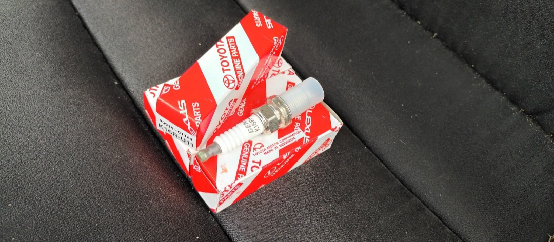

Рутина — поменял масла, фильтры, свечи на оригинал Тойота как обычно.

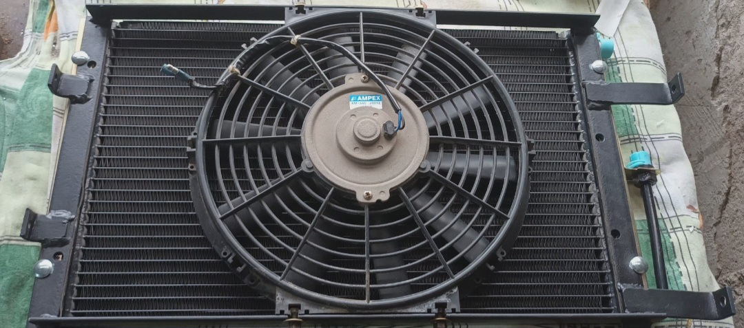

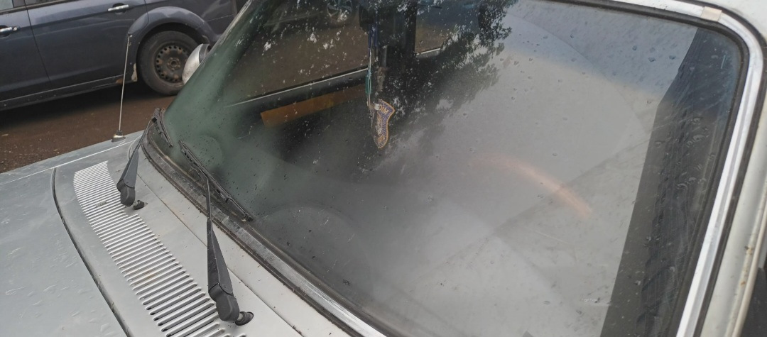

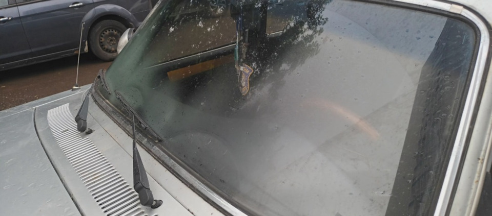

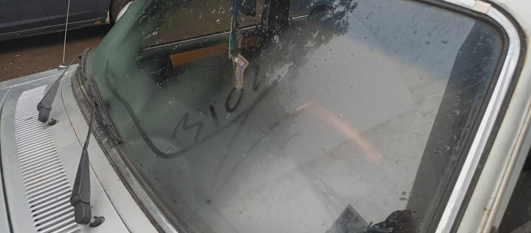

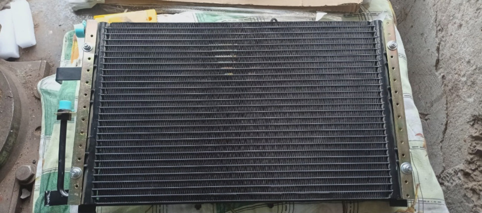

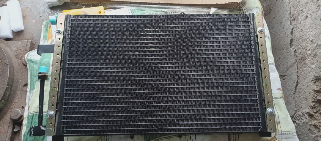

Ничего интересного. Наконец-то спустя 2 года владения разобрался с кондиционером. Заехал в нормальную контору, приговорили мой несчастный, уже паяный радиатор. По счастливой случайности нашел похожий универсальный на авито, только ещё больше.
Привел в порядок рамку радиатора, покрасил. Отмыл вентилятор и собрал всё в кучу, заправил систему фреоном у тех же парней. Теперь всё работает как и должно. Морозит отлично. На лобовом стекле снаружи теперь даже появляется конденсат.
Особенно утром, когда заводишь машину с автозапуска. Езжу кайфую в прохладе. Иногда даже просят выключить)))

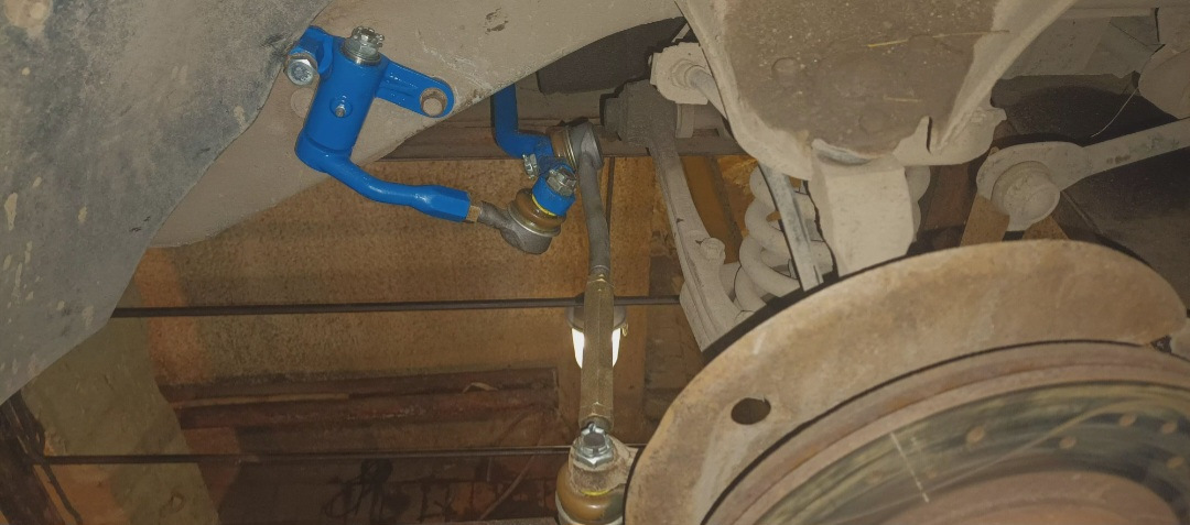

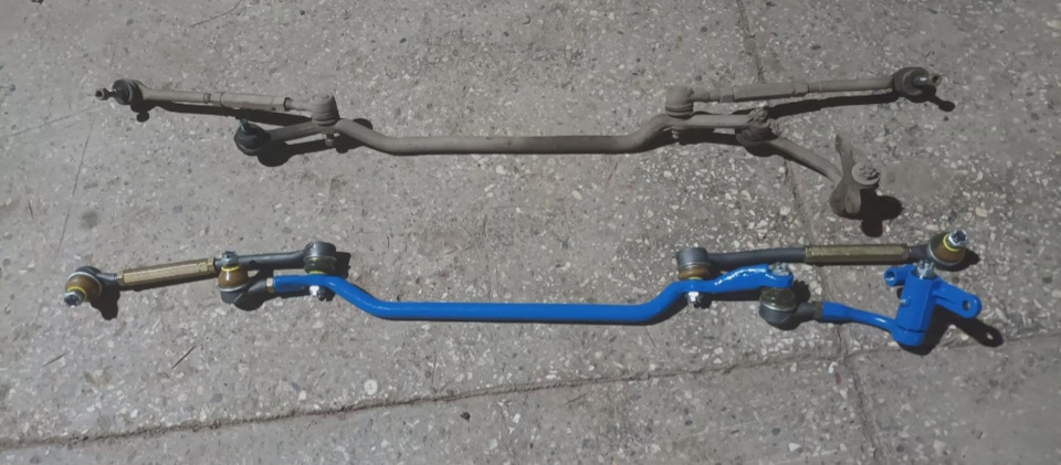

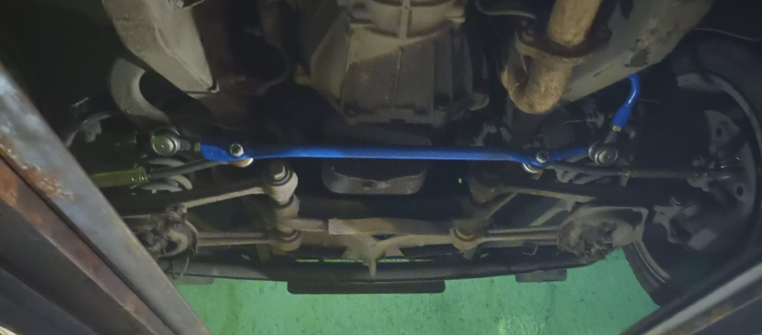

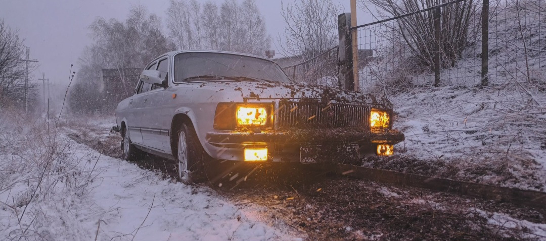

Поменял полностью рулевую трапецию на так называемую "обслуживаемую". Но без приключений как обычно не обошлось. Менял на работе. По пути немного застрял, но с помощью лопаты и одного помощника выехал сам.
Приехал, помыл машину, снял старое, поставил новое.

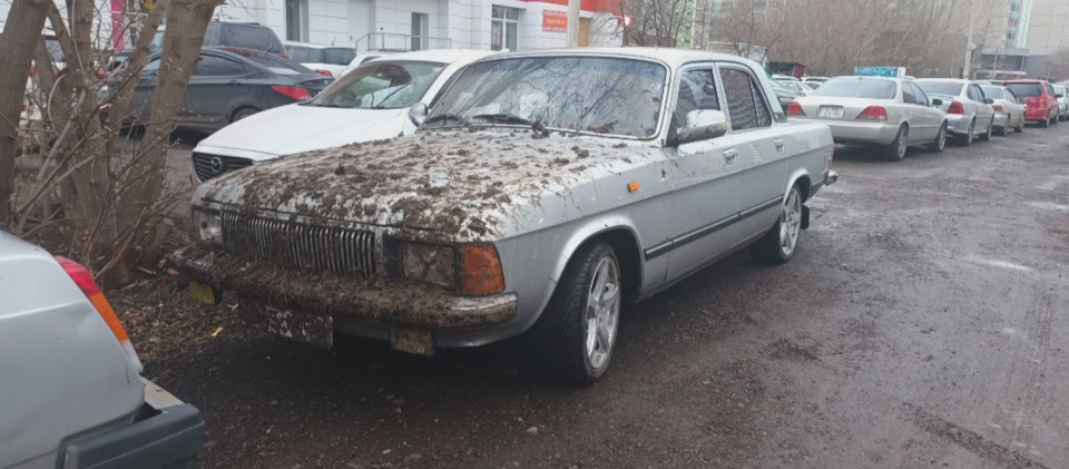

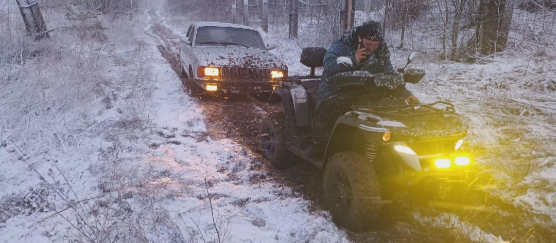

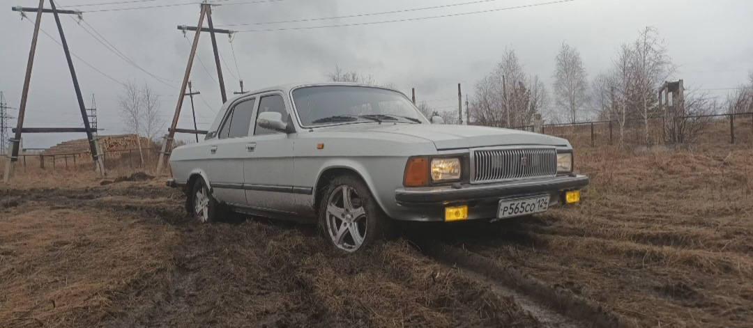

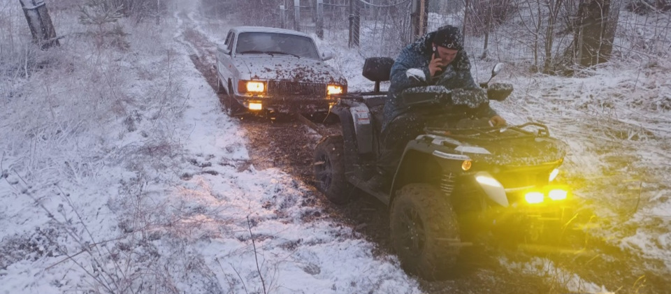

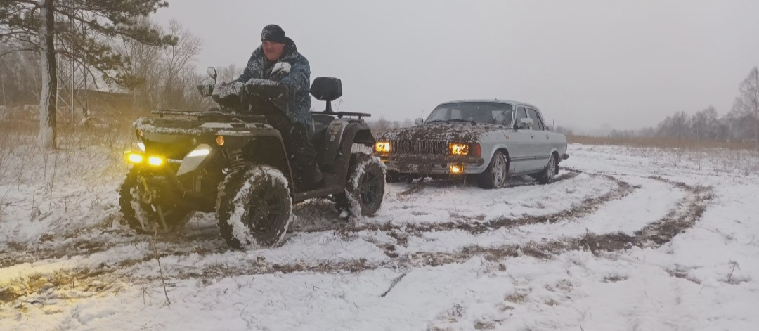

Делал ночью, а на утро выпал снег. Поехал после ремонта назад и теперь уже конкретно застрял. Резину-то я уже переобул на летнюю) Ну в общем с помощью квадроцикла меня спасли.

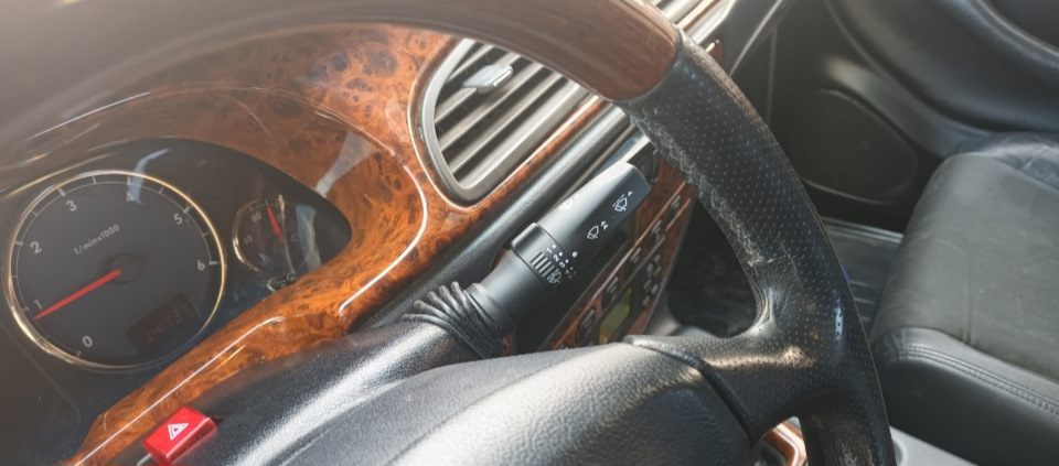

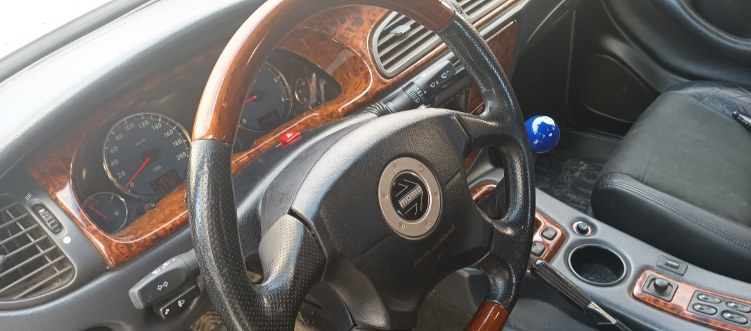

Поставил себе наконец-то переключатель дворников от Газели бизнес с регулировкой паузы.

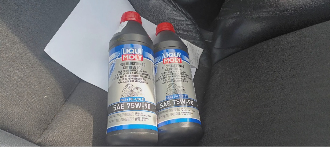

Ну и попутно поменял масло в КПП и мосту. В КПП залил Ликви Моли, в мост какое-то хорошее, уже не помню какое.

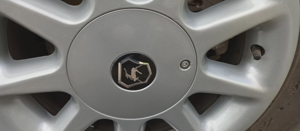

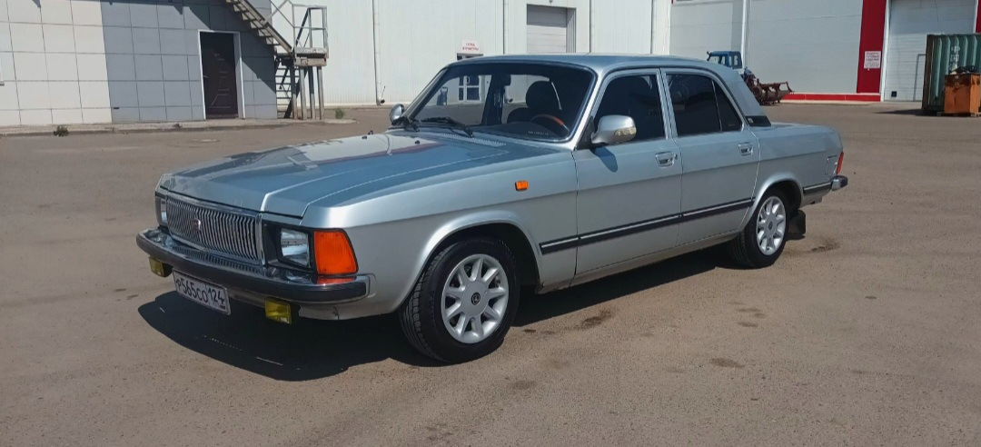

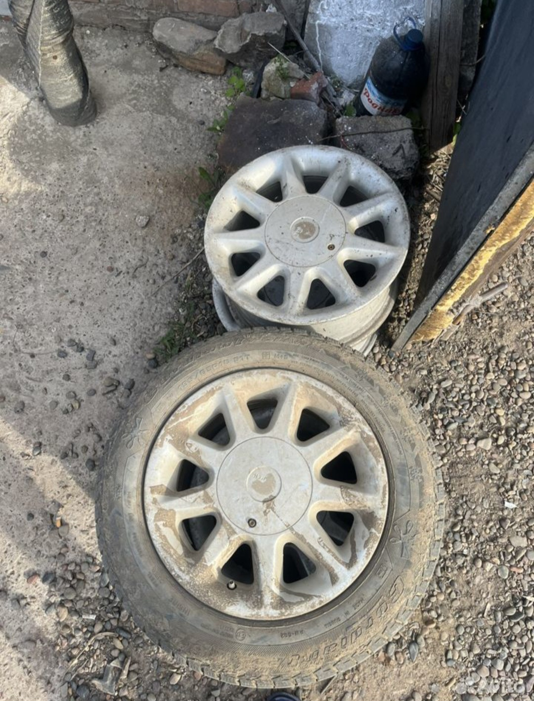

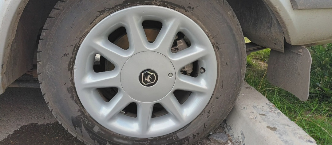

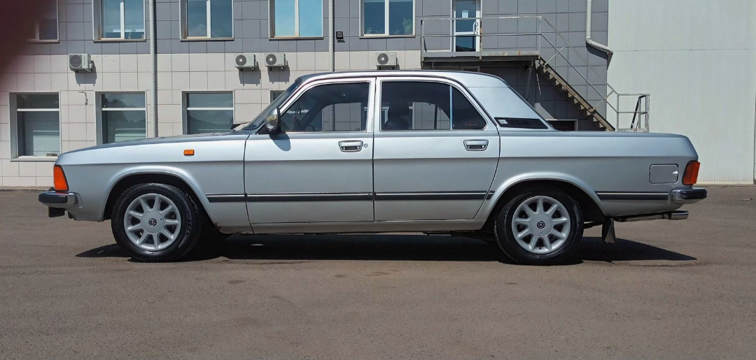

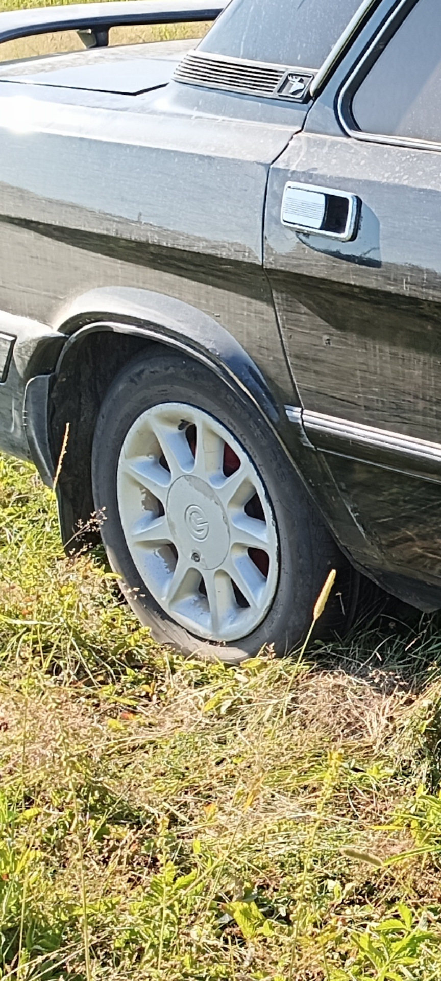

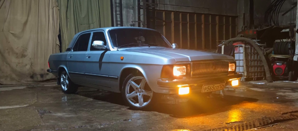

Купил диски К&К 15 диаметра.
17 конечно красивые, но не практичные, особенно с нашими дорогами. Да и надоело это рысканье в колее в городе. 15-е диски отпескоструили, покрасили порошком и покрыли лаком в конторе. От себя добавил черные логотипы ГАЗ в центра крышек.
Вроде выглядит нормально. Обул их в новую резину с заводскими параметрами. Теперь езжу с комфортом.

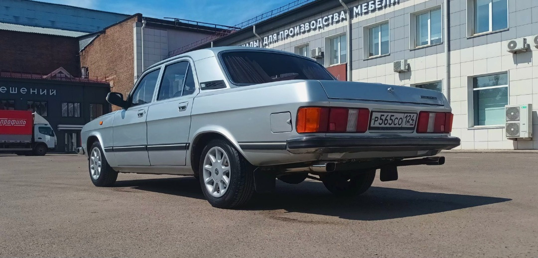

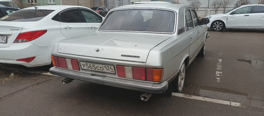

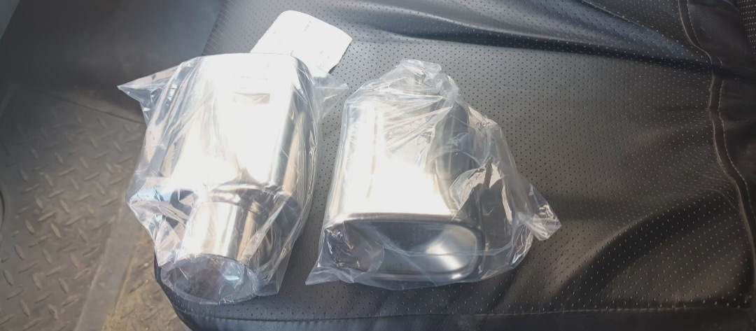

Ещё поменял круглые насадки на выхлоп на более подходящие к общей "квадратности" авто как я считаю. Срезали старые, приварили новые.
В целом к машине претензий нет, она радует. Есть конечно ещё чем заняться, но это всё не срочные дела.

Дружище, что за переключатель дворников от Газель бизнес? Номер, если можно, как встает на штатное место? Как провода, переделывал или все на штатные фишки?
Так и называется — от газель бизнес. Встаёт на штатное место, но провода нужно перепаивать. Там разъемы разные.
Странную особенность заметил, на зимней резине ездил без проблем, а натянул лето тоже начала плавать по дороге
Я зимой кайфовал на втором 15 комплекте, а летом страдал:D Надоело.

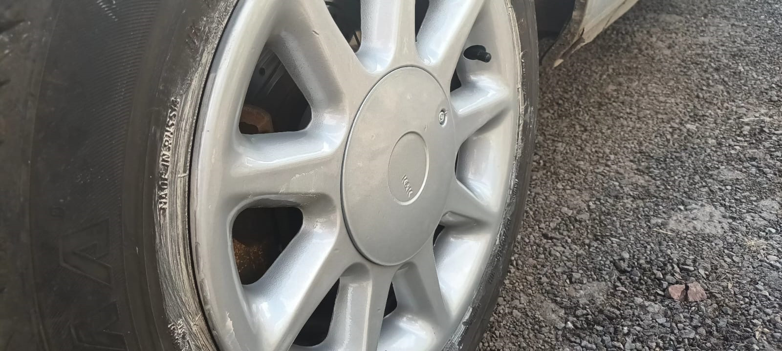

В хорошем состоянии диски попались…
Тоже такие стоят, истрепаны донельзя😁
Поверь, состояние у них было не хорошее. Я взял их только из-за цены в 5к. Два диска пришлось катать на станке. По итогу они мне встали со всеми затратами около 20к🤪 Но я ни разу не пожалел. Сейчас мне нравится как машина на них выглядит.
Красил?
Выглядят они зачетно, согласен)
В посте всё написано)
Не дочитал!)
Откатались они хорошо?
Да, всё в ноль. Грузиков по минимуму.
Тоже надо свои катать…
Один раз катал уже… То ли мастера круглое с квадратным путают, то ли диски уже не спасти… Хз
После 120 вибрировать начинают в руль
Печаль. Надо хорошего мастера.
MironenkoAndrei1
Красил?
Состояние "до")
Покрасили отлично, вот что скажу😁
Теперь фактически "как новые")
Кстати, у меня крышки другие стоят, с отлитым логотипом кик
Подумал, тоже наклейки налепить, а тут вот что)
Ну и видно состояние… Облезли
Крышки у меня вообще видимо от других дисков стояли. Сразу не прикинул, были откручены. Не вставали на место. Пришлось после покраски отдавать их токарю, чтобы снял по кругу примерно 1,5 мм. После чего опять отдал красить уже отдельно крышки. У меня на крышках логотип К&К
А с таким логотипом от кик элита, наверное
Да, скорее всего так и есть.
GAZ3102KRSK
Это от элиты =) как у меня

Что за обслуживаемая рулевая трапеция?
В которой не нужно перепрессовывать пальцы. Сделана по-человечески. На авито чел по 16к продаёт. Посмотри внимательно фото.
А вот вопрос, как регулировать маятник и сошку в случае замены? Или тупо до упора?
Вроде как до упора
