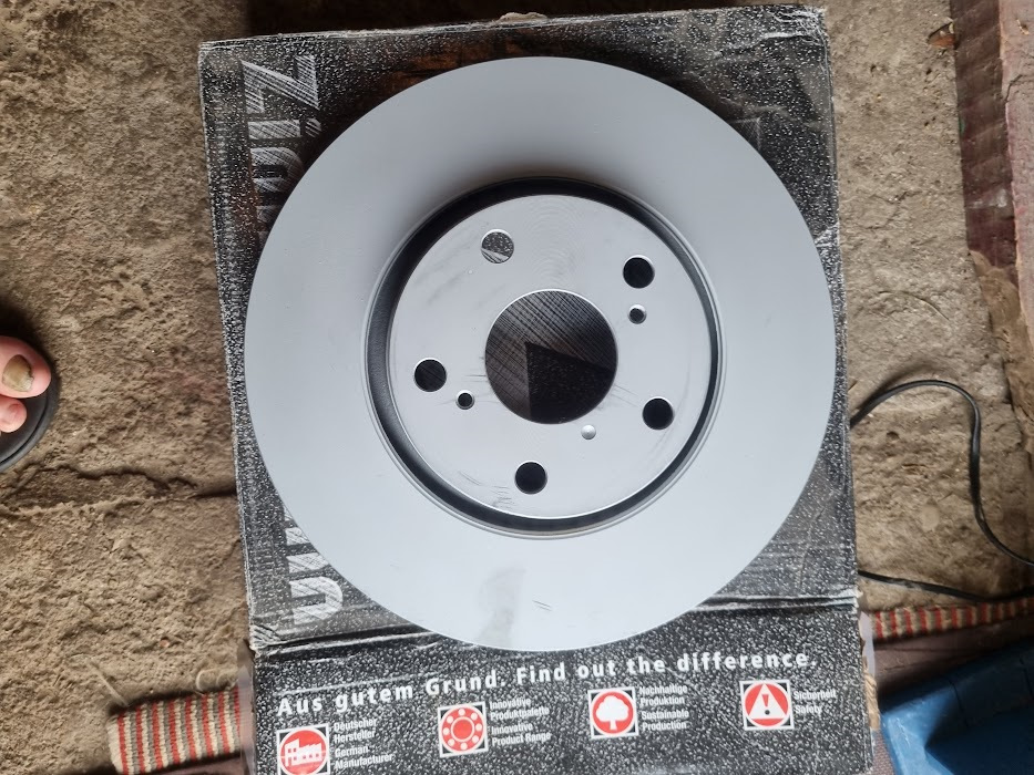

Ничего сложного нет, но дам несколько советов по замене тормозных дисков. В моем случае они прикипели прям очень серьезно, что даже досталась резьба в отверстиях диска для вкручивания болтов на 13, помог совет соседа по даче, после снятия колеса и суппорта простукиваем по кругу старый тормозной диск, затем берем перфоратор со сверлом и устанавливаем переключатель на отбой, за пять минут диски отошли.

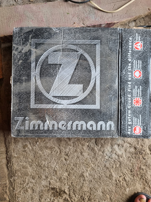

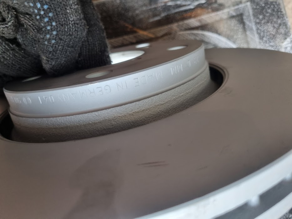

Брал запчасти по следующей логике: диски передние ZIMMERMANN (590.2803.20) в коробке 2 диска, один из лучших производителей дисков для обычных пользователей производство которых осталось в самой Германии.

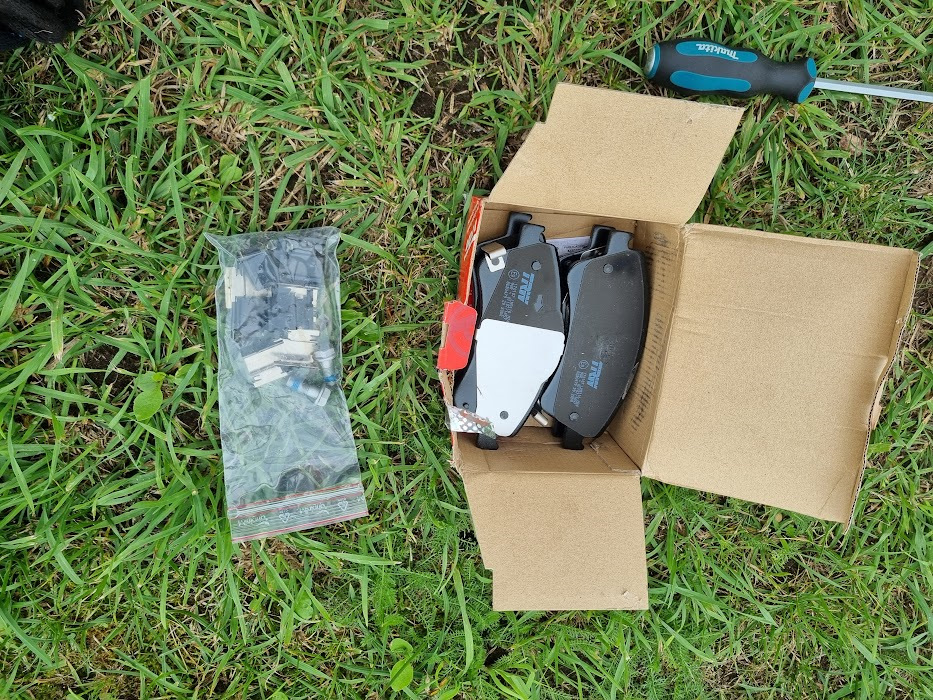

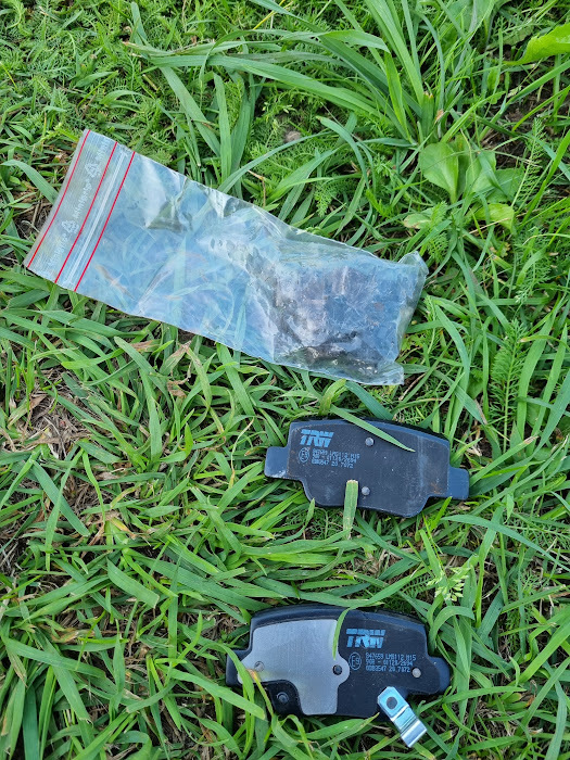

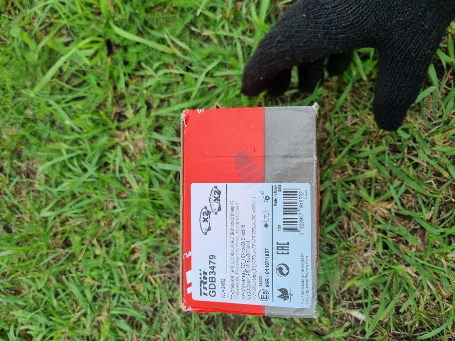

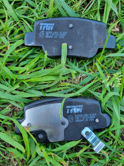

Колодки передние TRW GDB3479, колодки задние TRW GDB3547 в комплекте есть передние и задние направляющие пластинки, на передних дополнительно 2 болта + выбирал по отзывам версоводов, многие ставили TRW и не жаловались.

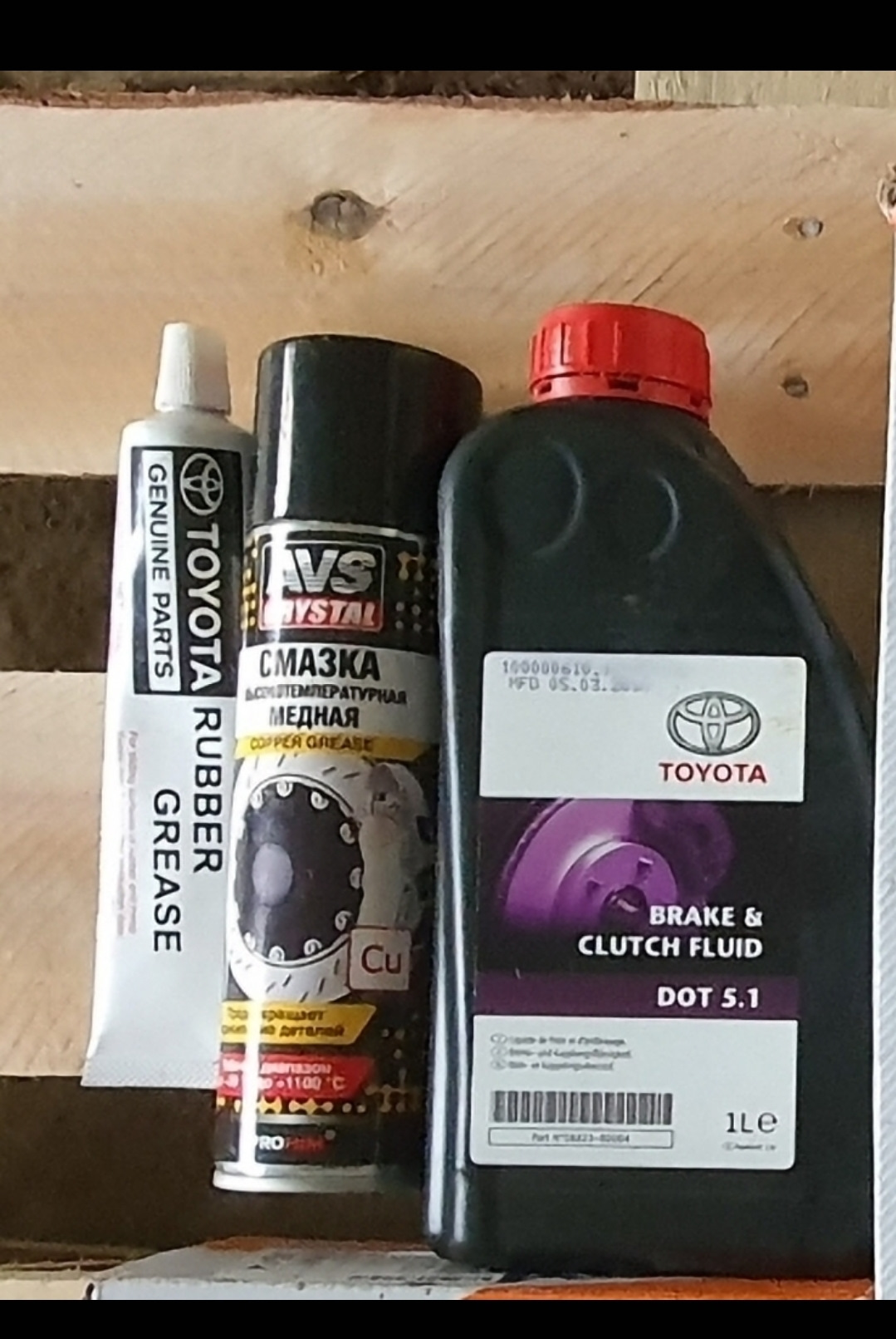

Тормозная жидкость Bosch DOT 4 HP / 1987479112 (0.5л), брал 1,5 л, что бы хорошо прокачать еще и сцепление, можно и 1 л, будет достаточно, логика простая — тормозная система бош и жидкость тоже бош в книжке написано dot 4, брал более жидкую из вариаций DOT 4 для быстрейшей работы тормозной системы. После замены тормоза стали более отзывчивыми.
Тормозные диски передние ZIMMERMANN (590.2803.20) в коробке 2 шт., цена за 2 шт. — 367.00 BYN (112,31 USD, 10 083,95 RUB)
Тормозные колодки передние TRW GDB3479 — 141,44 BYN (43,28 USD, 3 886,3 RUB)
Тормозные колодки задние TRW GDB3547 — 116.94 BYN (35,79 USD, 3 213,13 RUB)
Тормозная жидкость Bosch DOT 4 HP / 1987479112 (0.5 л) — 23,40 BYN (642,95 RUB, 7,40 USD)

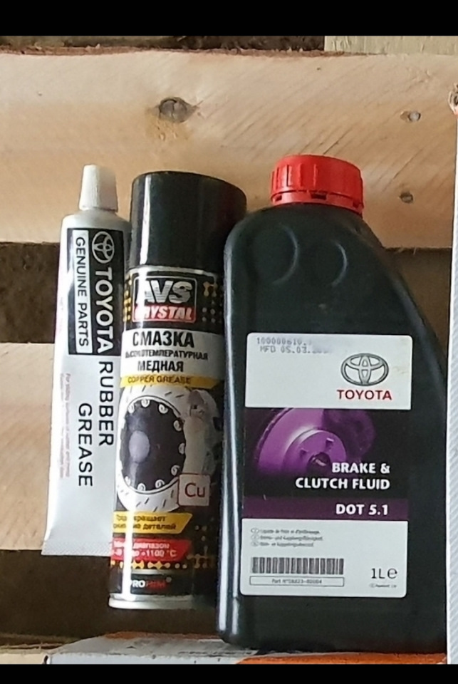

Такими средствами пользуюсь

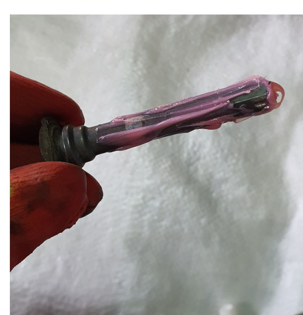

Всё замечательно, а я ещё мажу медной смазкой противоскрипные пластины с обеих сторон и направляющие шпильки суппортов))
Мажу направляющие TRW PFG 110, главное покупать у официальных поставщиков много подделок)
