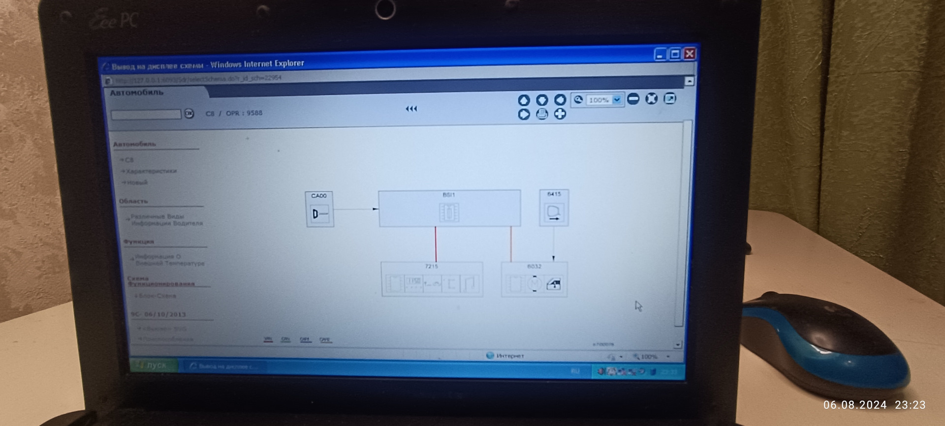

То есть всё это устроено так: кнопка и датчик температуры воздуха подключены к блоку стеклоподъемника, а он подключен к BSI по шине данных. То есть информация о забортной температуре поступает с блока стеклоподъёмника по шине данных, а не напрямую. Он её измеряет прогоняет через АЦП и далее по шине в BSI.
Команда на опускание/подъем стекла поступает на него как по шине, так и напрямую с кнопки. По шине (то есть с водительского пульта) стекло опускается/поднимается, а с кнопки — нет.
Датчик температуры исправен, сопротивление на разъёме в блоке стеклоподъёмника как и должно быть, но BSI выдаёт ошибку, что показания датчика не верны. Шина данных исправна. Какой из этого следует вывод?

Была версия, что неправильно сконфигурирован BSI, сегодня взял лексию и весь вечер подключал отключал блоки и компоненты в BSI — результата ноль, блок пассажирской двери всегда показывает температуру за бортом 87гр.

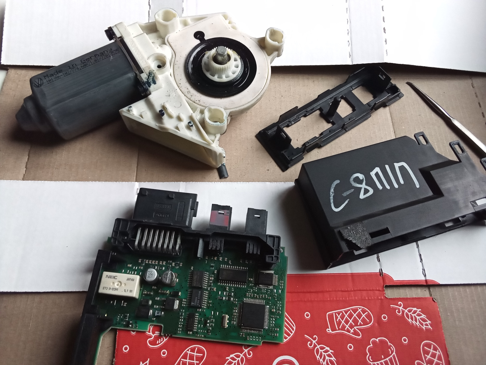

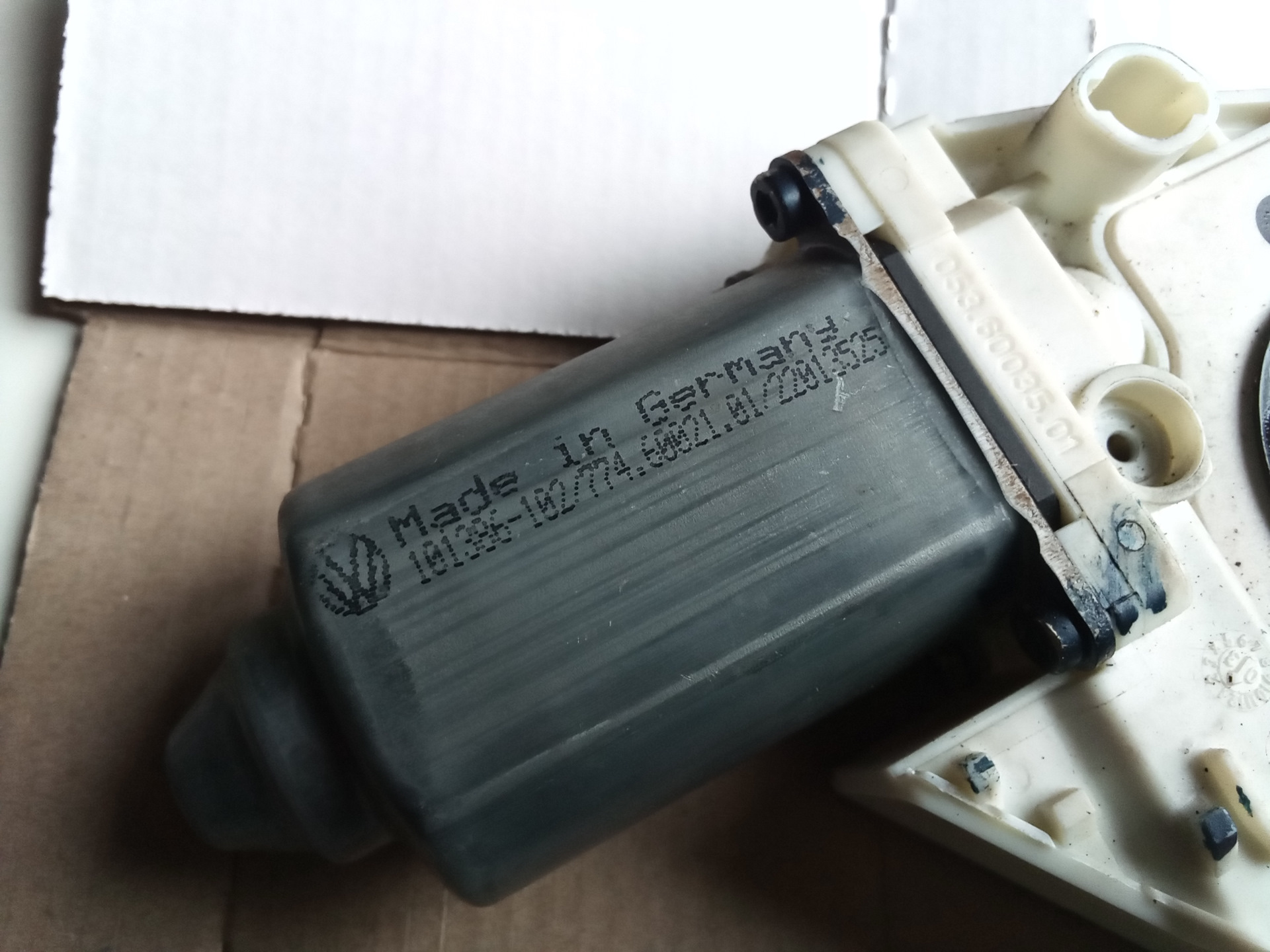

Дополнено: Сюрприз! Блок стеклоподъёмника с разборки, да ещё и от VW, да ещё и паяный. Смысл его ремонта теряется, не факт что он вообще поддерживает этот функционал.

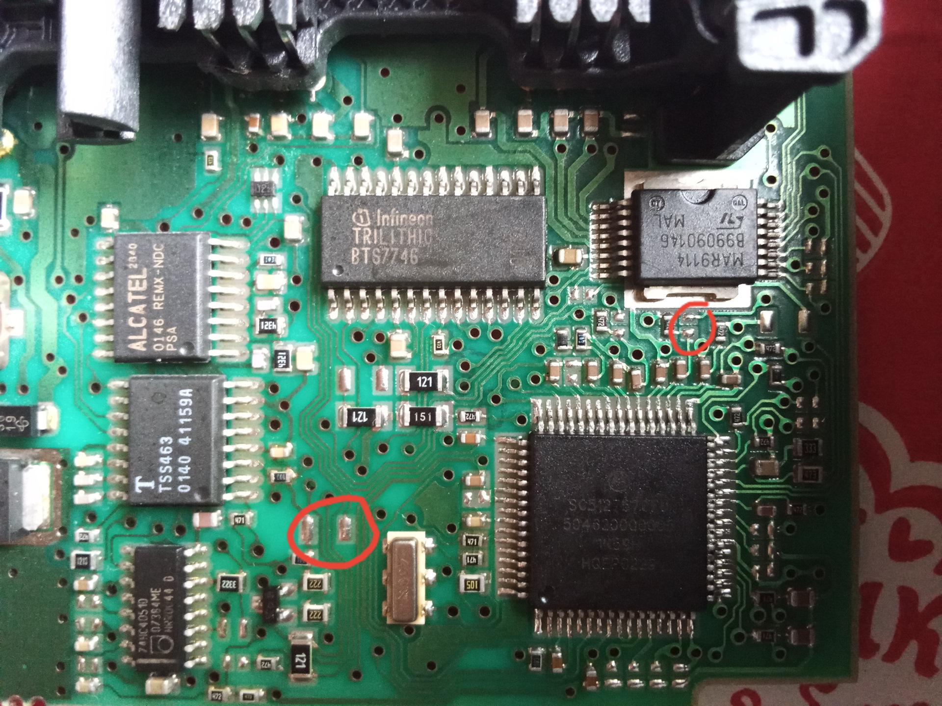

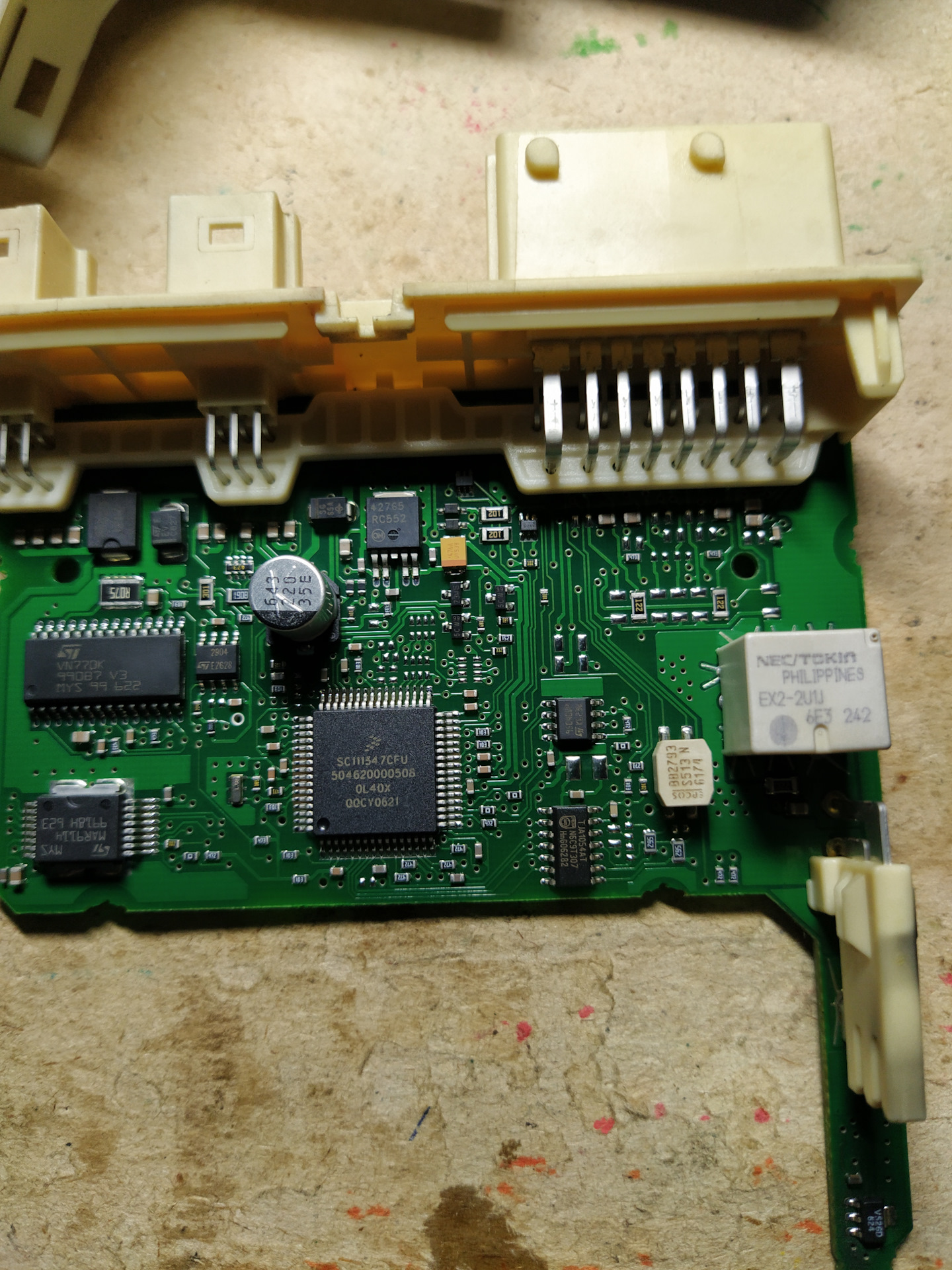

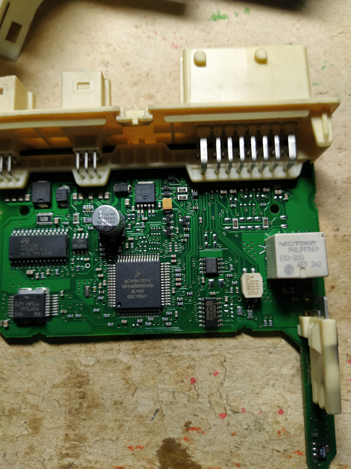

Прозвонил плату, 6 контакт, на который идет датчик, ни к чему не подключен. Не впаяны сопротивления.

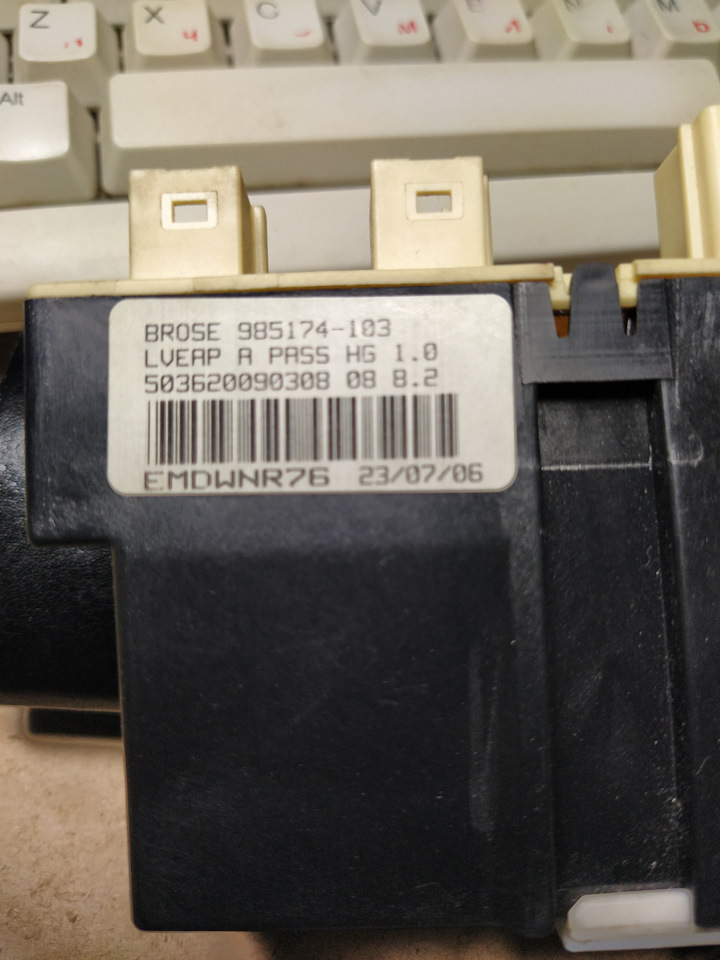

Судя по всему это блок с праворульной машины, на нем надпись Cond то есть сокращённо водитель по французски. Должно быть pass. Это объясняет отсутствие компонентов в цепи датчика, там он в левой двери.
Финал: впаял подстроечный резистор на место отсутствующего резистора и настроил по термометру — теперь показывает температуру. Остается проверить насколько будет верно показывать.

Впаять сопротивления не проблема, только нужно знать номинал. Я для эксперимента впаял подстроечный резистор и температура появилась, но с реальным датчиком нормальную температуру получить не удалось.

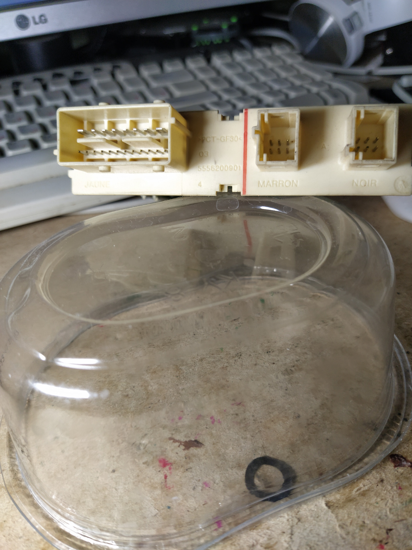

Если получится, то постараюсь сегодня — завтра до обеда снять такой же блок у себя. Как время будет. Часов до 14 (время московское). Сделаю несколько фото, постараюсь помочь ))

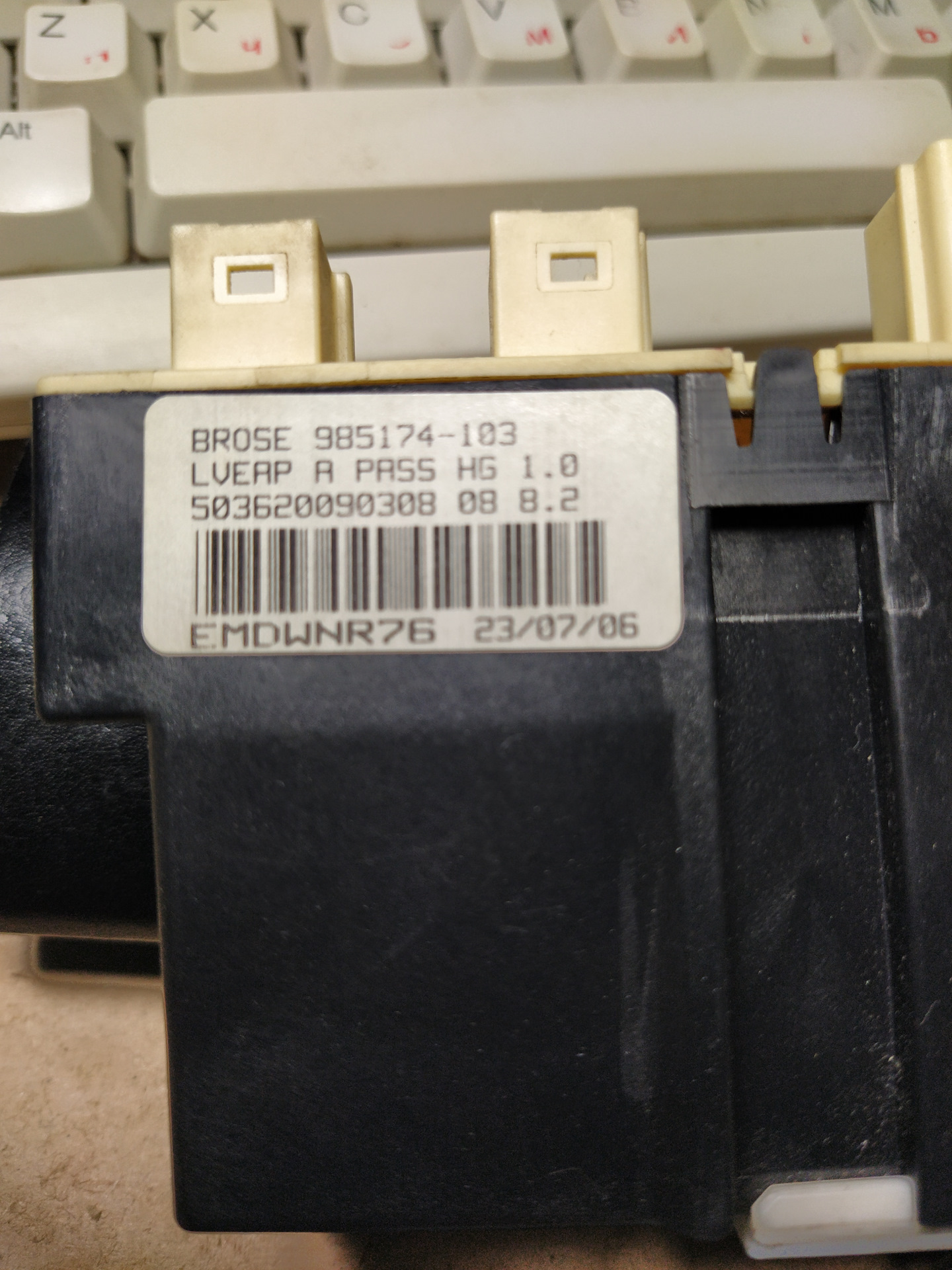

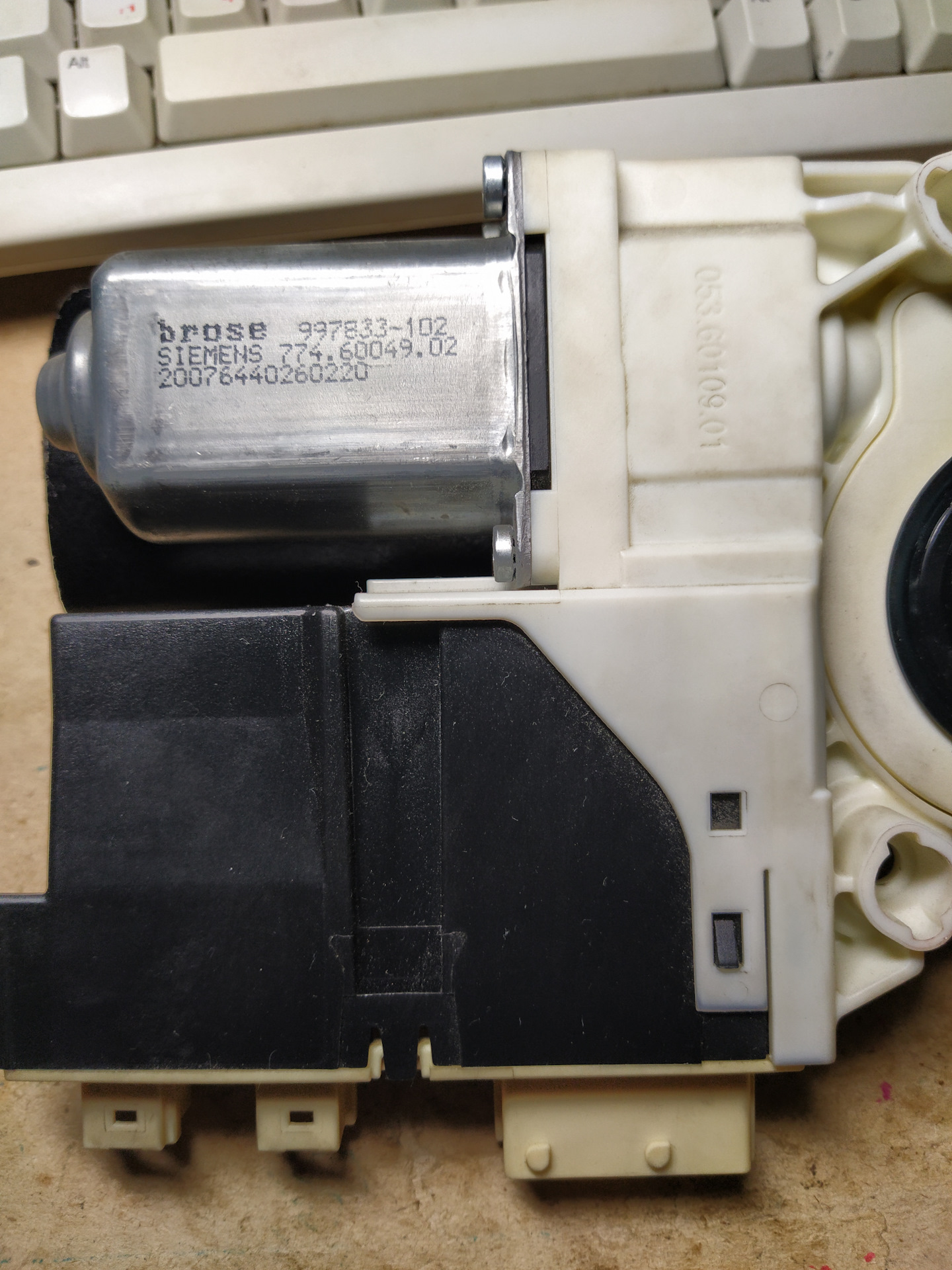

Завтра буду занят, поэтому с фонариком снял сегодня )) У нас разные блоки. Сейчас сброшу фото.
Да, блоки разные, я уже это понял когда искал блок по объявлениям. И там разная схемотехника, другой контроллер, но поидее номиналы делителя напряжения должны быть одинаковые. Вот только где он в этом блоке не совсем понятно)
ValeriyGr
Большое спасибо! А нет фото с нижней стороны платы?
Уже не надо, я впаял подстроечный резистор и настроил по термометру, вроде показывает теперь правильно.

Очередной сюрприз — блок с разборки и он с праворульной машины(((
