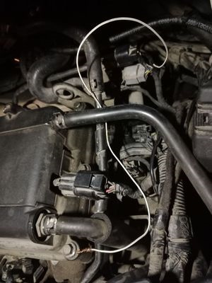

Далее решил, что дело в ГБО, так как на бензине машина ехала чуть лучше (но на нем катаюсь редко, поэтому полноценно поначалу не сравнил). Поехал, проверил состояние оборудования. Вроде все было в норме. Единственное, обратил внимание, что в последнее время периодически газовый МАП показывал увеличенное давление в коллекторе немного гуляло в сторону повышения, особенно с кондером, но не понимал, что делать с этой информацией. Решил улучшить ситуацию тем, что подсоединить провод газового ЭБУ к лямбда-зонду для считывания показаний, чтобы возможно газ лучше самонастроился. О необходимости его подключения мнения тоже расходятся. Большинство газовщиков против этого, единицы за. Одни говорят, что это нужно на этапе настройки в боксе, а программа утверждает, что с ним ей лучше, якобы учитывает показания в самонастройке, получается. Я хз. Как-то был подключен на другой машине и было ОК. Главное, чтоб ЛЗ был живой.
Если б я знал, чем эта простая затея обернется… Собственно, куда подсоединить провод, узнать несложно. Как правило, сигнальный провод черного цвета, можно и загуглить распиновку. Задача была найти считывающий газовый провод в жгуте проводов. Вроде раньше он мне попадался на глаза где-то обрезанный, но в этот раз я его не нашел и поехал к газовщикам. Услышал в очередной раз, что автоадаптация не работает корректно на Стаге/Диджитронике (а работает норм только на ОМВЛ). Хотя автолюбители рядом приехали в очередной раз настраивать OMVL. В общем, с машиной моей работали трое поочередно. Сначала нашли газовый провод, припаялись к нему, с помощью китайского мультиметра прозвонили поочередно провода на фишке лямбды. Первый раз подсоединили к заземлению, к минусу. Ничего не проверяли. Уехал. Машина поехала еще хуже, подключился к газовому ЭБУ, увидел, что лямбда показывает 0V. Вернулся. В этот раз "мастера" сами подсоединились к газовому ЭБУ. Снова с тестером (а по факту методом тыка) подвязались к одному из подогревающих проводов — показания гуляли от 0 до 5V, затем с третьей попытки добрались до нужного сигнального провода. Но вот только показания были в районе 0.45V без колебаний. Лишь при газовании график начинал двигаться вверх-вниз. Оплатил, уехал. Загорелась ошибка p0134, машина совсем плохо поехала. Вернулся. "Мастера" откусили провод, который подсоединили. Ситуация не улучшилась. Пожали плечами: мол, сдохла лямбда, и резюмировали: мы же говорили, что бессмысленно (и даже вредно) к лямбде подсоединяться. Уехал. К этой ошибке вдогонку добавлялась ошибка p2187. Интересное совпадение — сдох лямбда зонд прям на СТО. Ну ладно, заказал лямбду.

Тут же нашел толкового и незанятого электрика, попросил прозвонить провода бензинового ЭБУ, относящиеся к лямбде. С ними все было ОК, мастер начал было думать на датчик коленвала, я напомнил, что все-таки после манипуляций с фишкой лямбды случился эта х.ня. Тут и выяснили, что минус, который должен поступать из ЭБУ на заземляющий провод зонда для создания опорного напряжения, не поступает. Мастер прибегнул к кулибинскому методу — взяли минус извне, с массы. Позже я перекинул провод на АКБ. Так что, если кто, не дай Бог, с подобным столкнется — такая вот альтернатива ремонту ЭБУ.

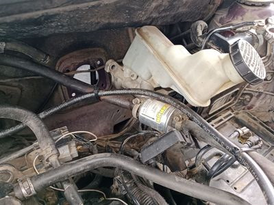

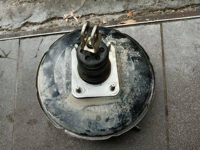

Через какое-то время пришел вакуум за 1000р. Выглядел сомнительно, но решено было ставить. Процедура несложная и недолгая. Когда отсоединили от вакуума шланг, он издал легкий звук поступления воздуха. Мастер предположил, что все-таки может он живой. Наверное, последнее издыхание, подумал я. Далее, убираем АКБ, откручиваем ГТЦ и подаем его на себя. Из салона около педали тормоза откручиваем 4 гайки и аккуратно извлекаем вакуум. Вроде так, как я понял. По работе уложились в 1000р. После, как обычно делаю, проверил затяжку гаек. По опыту скажу, полезная процедура:)
Новый вакуум тоже был проверен дымогенератором. Когда шланг отсоединяли, звук был более звонкий и насыщенный, чем на старом. Но дым из этого тоже повалил в салон, что было странно. Тут мнения мастеров разошлись. Один сказал, что его быть не должно, другой — что это допустимо. Я хз. Но при этом при запуске двигателя накачанная педаль, хоть и не сильно, но утапливается. Бензиновый ЭБУ показал давление в коллекторе в районе 0.26-0.28, при нажатии на тормоз оно поднималось до 0.34, но затем нормализовывалось. Не знаю, наверное, так должно быть на Солярисе? У кого как? При езде торможение принципиально не изменилось, но расход топлива нормализовался и ошибка исчезла. Ну и машина поехала поживее, трогание плавнее — меньше вибраций.

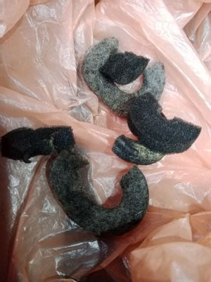

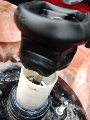

Этот же электрик, который "залатал" ЭБУ, тоже обратил внимание, что педаль тормоза жестковата. По его мнению, дело в том, что со стороны салона около педали ВУТ имеет чехол-пыльник, на нем несколько дырок по кругу. Как мне объяснили, при нажатии на тормоз происходит забор воздуха из салона. Под этим пыльником в качестве фильтра стоит поролон, затем плотный войлок, затем снова поролон. С годами они забиваются, и воздух плохо проходит. Поэтому педаль жесткая. Он порекомендовал убрать войлок и заменить все новым поролоном. Так он, мол, проделывал на БМВ. Поролон по идее надо нарезать кружками. Я пока ограничился тем, что взял тонкую фигурную отвертку и попротыкал ею через дырки пыльника, как шилом, понад стенкой. Вроде стало чуть лучше. На установленном ВУТ не очень удобно (хотя возможно) заменить поролон под пыльником, но я пока не решаюсь. У кого какие соображения на этот счет?

Подскажите, пыльник можно вывернуть, как у вас на предпоследнем фото, не снимая вут?
Да
У меня в жару педаль тормоза кряхтит. Там за пыльником есть что смазать?
Точно не скажу. Вроде бы нет. Там шток по центру

Там ещё пружина может быть она
Посмотрю. Пыльник можно порвать выворачивая как думаете?
Если аккуратно думаю что не порвёте довольно плотный но надеть обратно на бортик будет не очень удобно под торпедо
