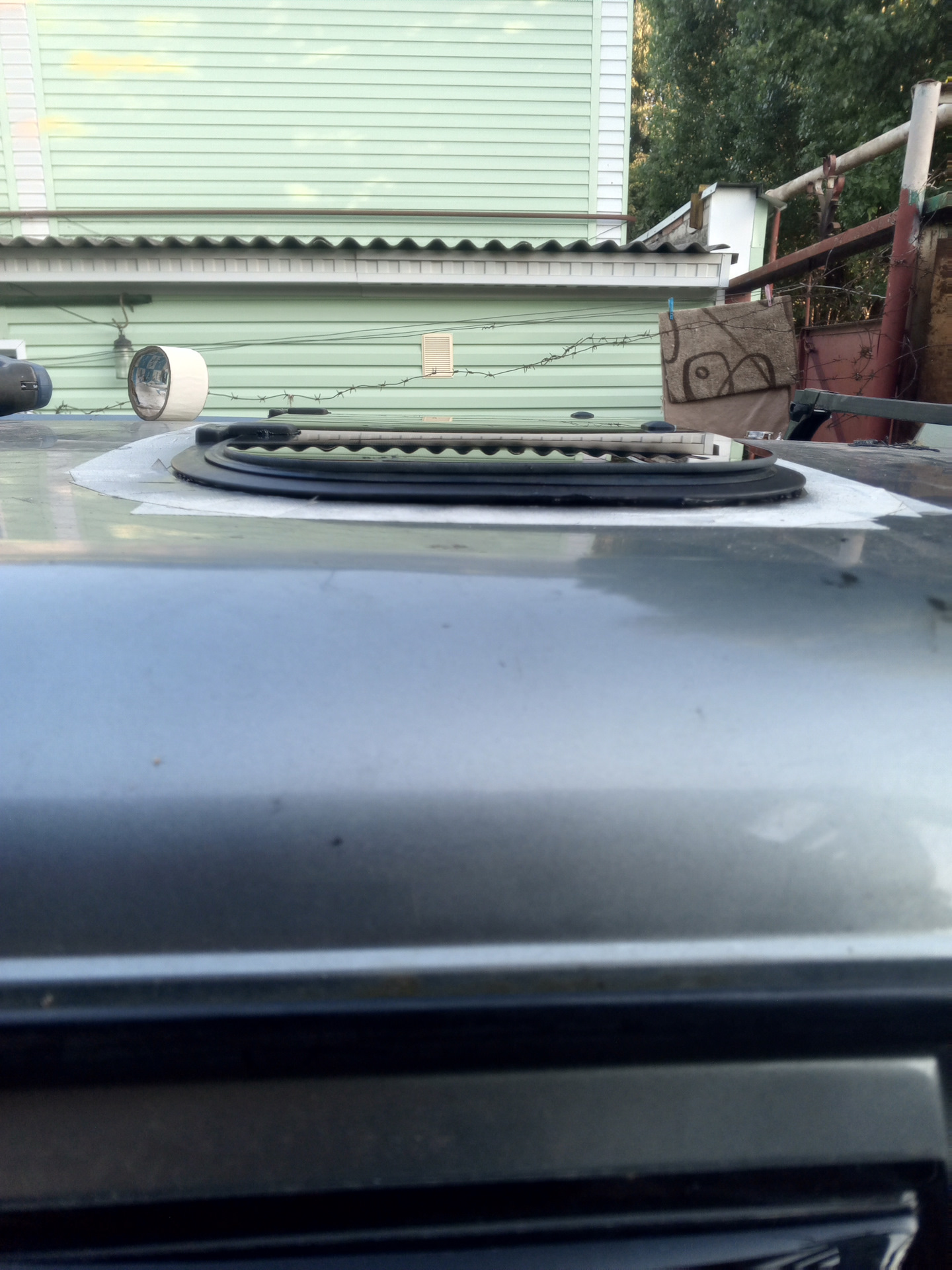

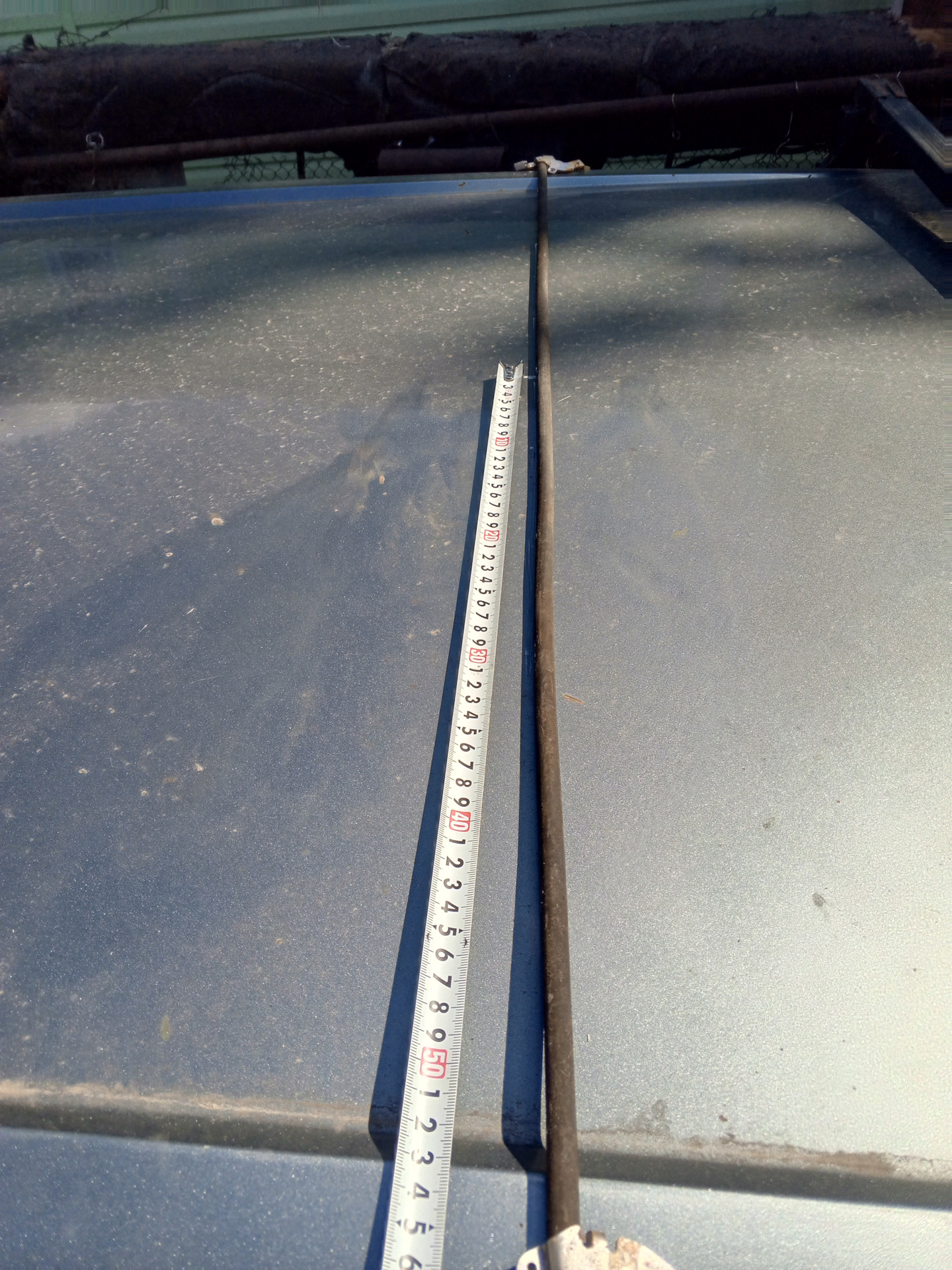

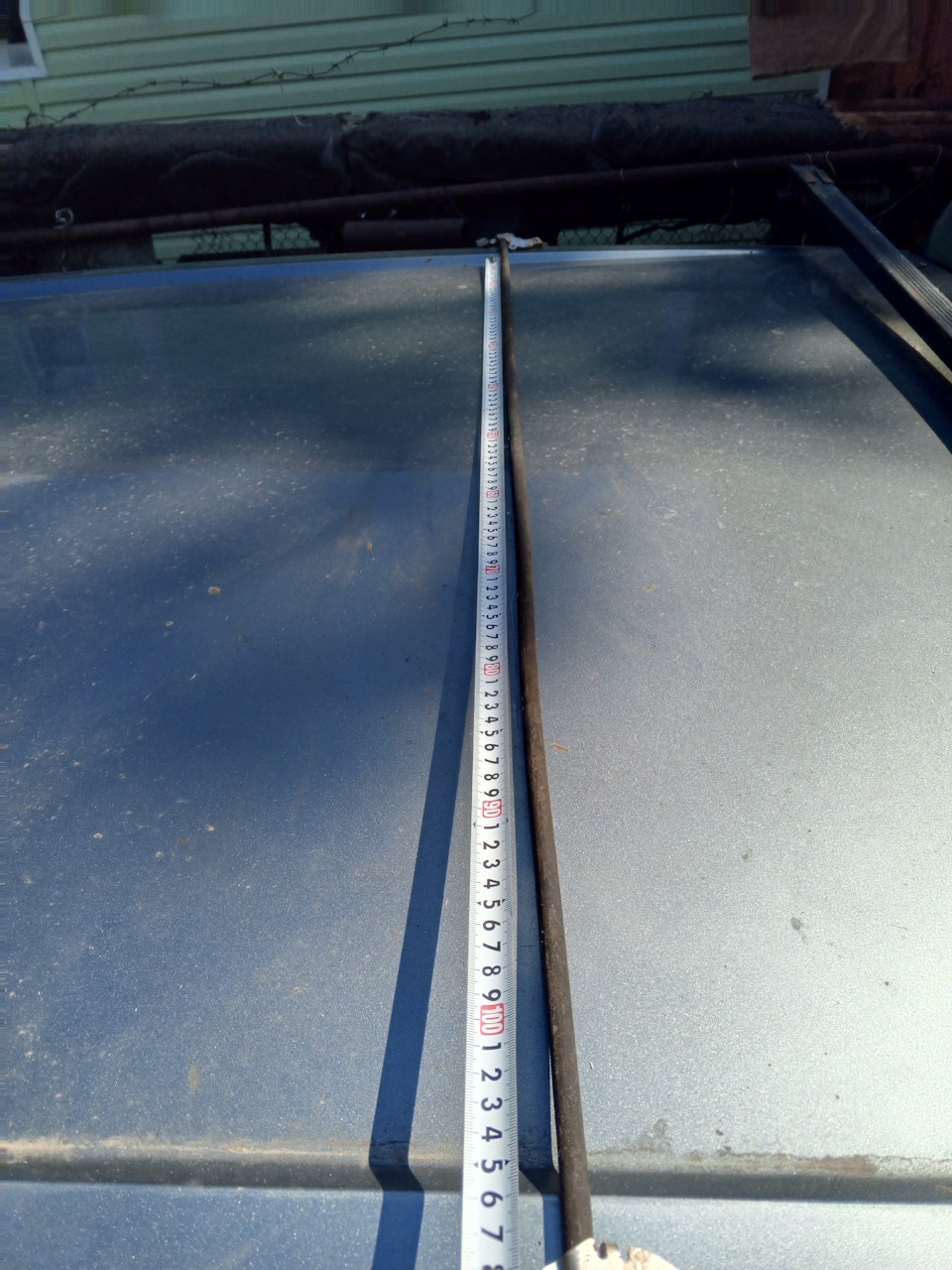

Здравствуйте, дорогие читатели и подписчики. На конец то решил я впилить себе люк. Два года он на чердаке лежал. Брал я его тогда за 2500₽. Пока вимана стоит, я над ней издеваюсь. Планов много, денег нету, но скоро всё изменится, когда придут "они" 😁. Проглядев все возможные варианты по установке люков на наши машины, решил врезать его между 2м и 3м рядами. Да далековато, с места не достать, но зато весь салон продуваться будет. К тому-же планирую поставить задние ремни и дети просят ездит там. Отметил белым маркером на задних стёклах где примерно проходят усилители. Натянул резиновый жгут с помощью магнитов.
Натянул

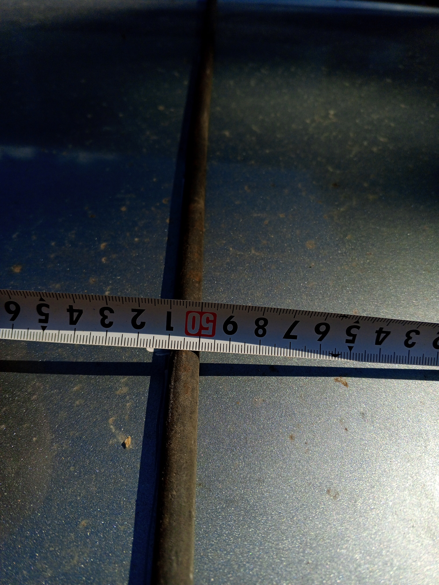

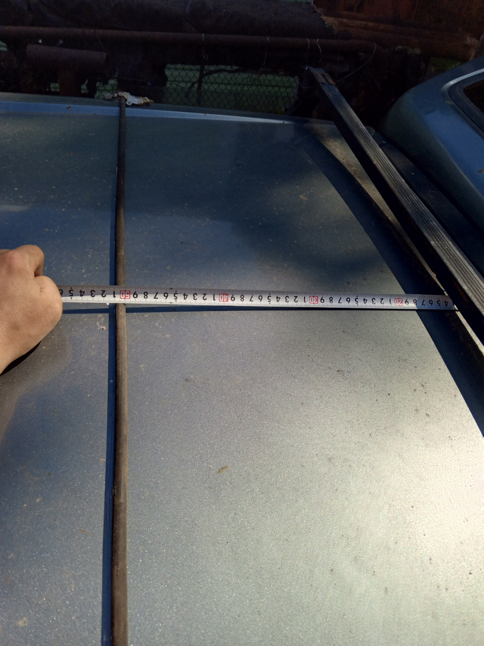

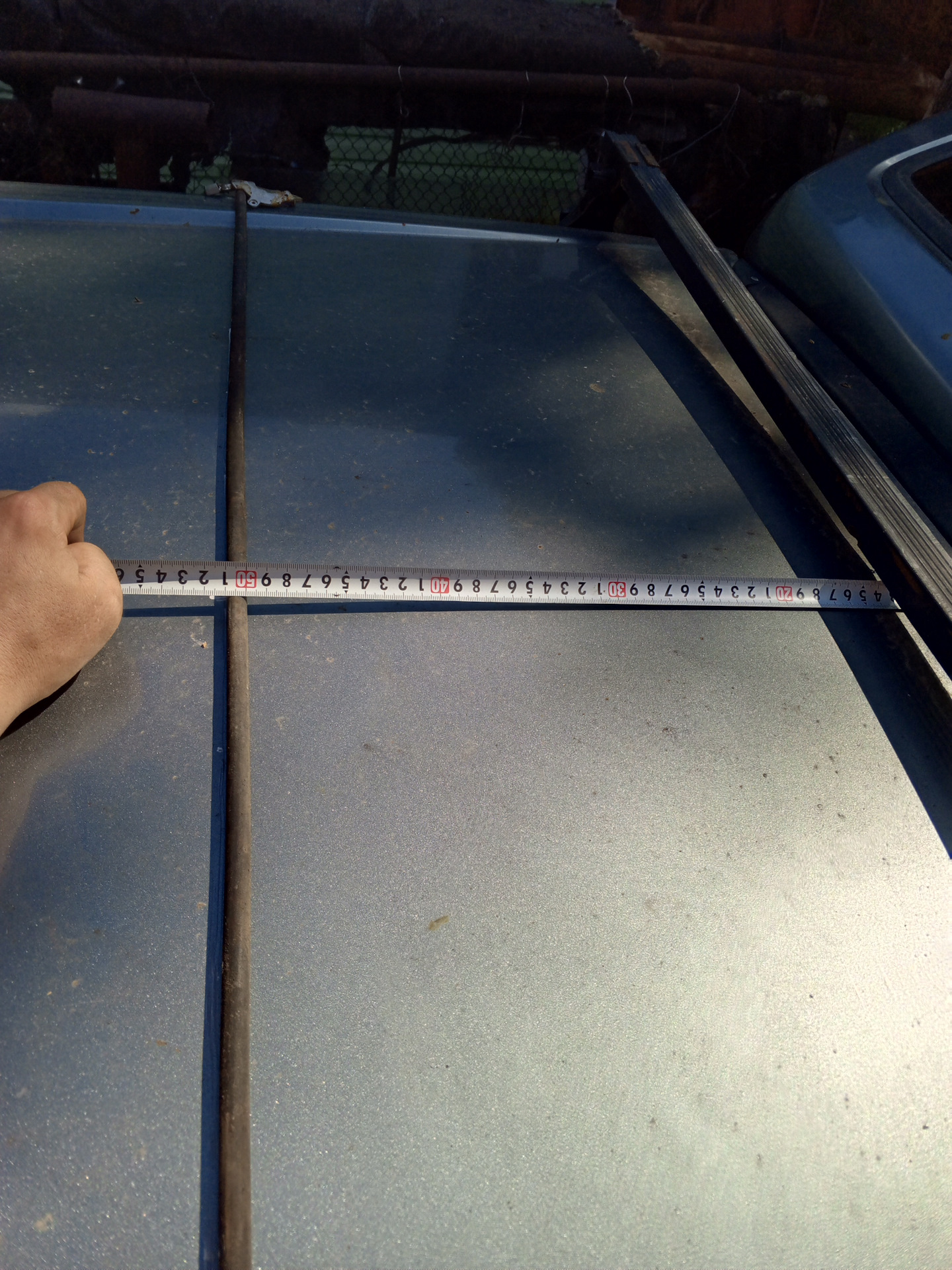

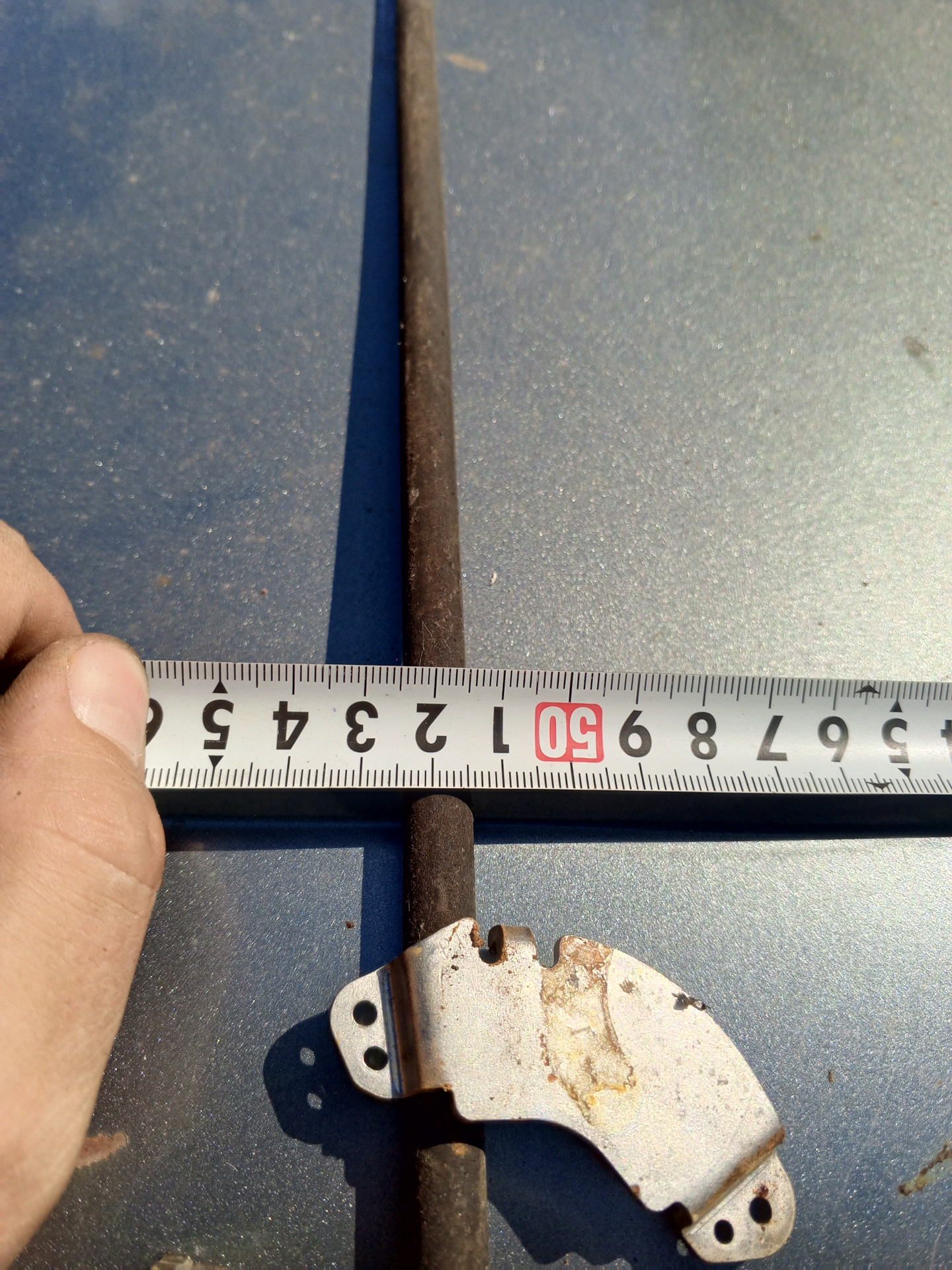

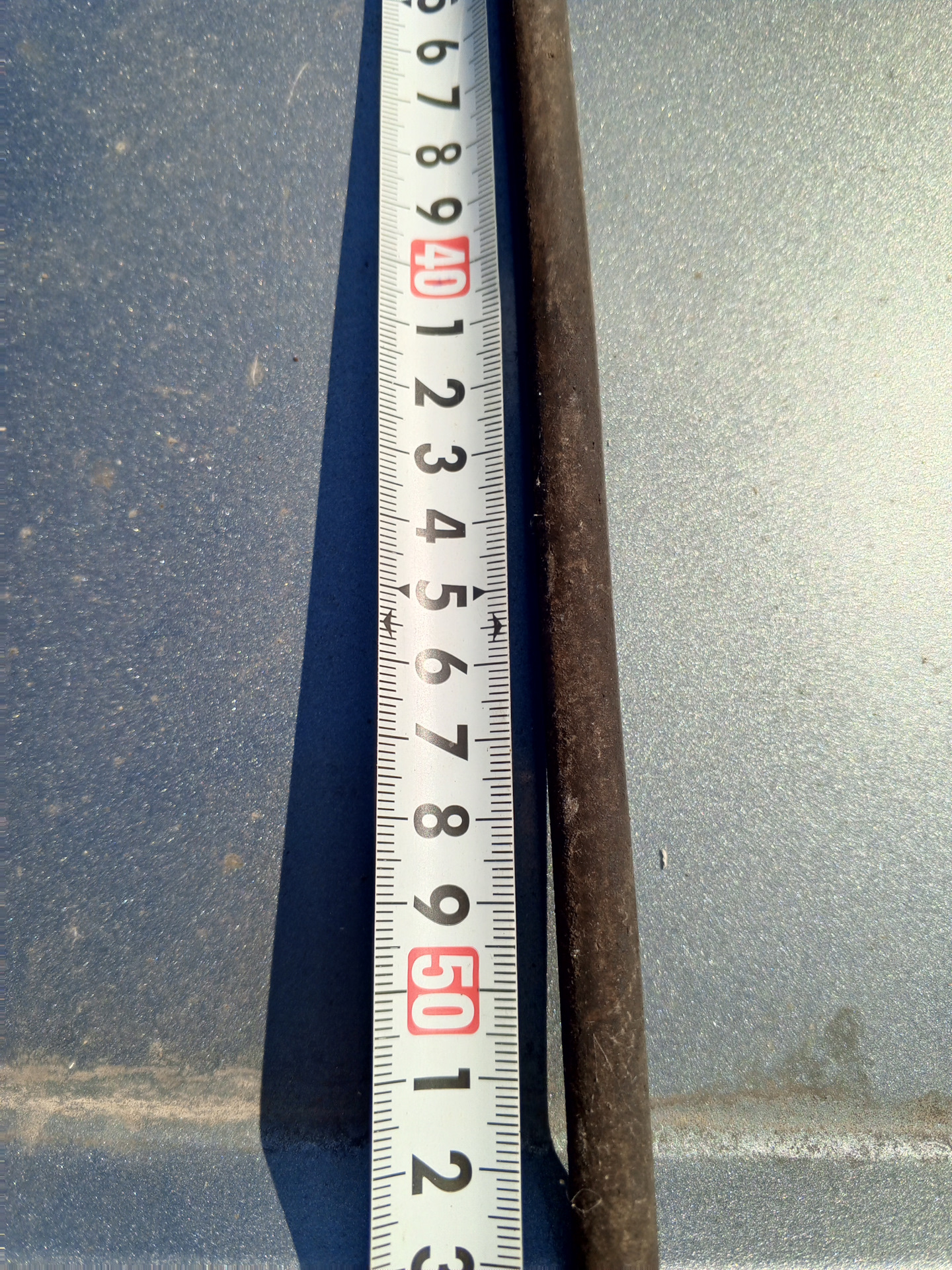

Лучше использовать нитку. Но я что-то не смог её найти. Отмерил для точности расстояние
Отмерил по центру
По центру 50см

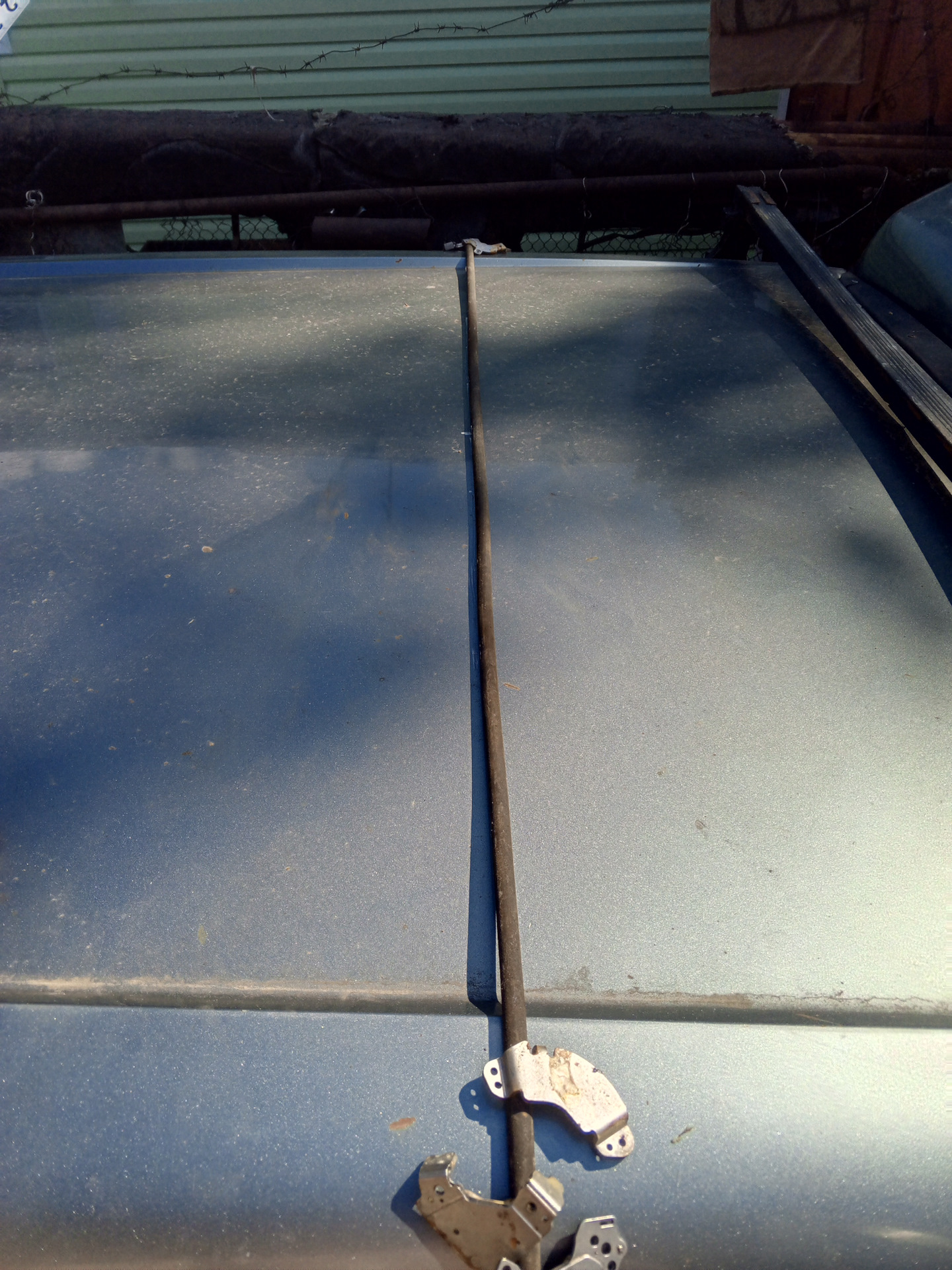

И по краям
По краям вышло 51,5

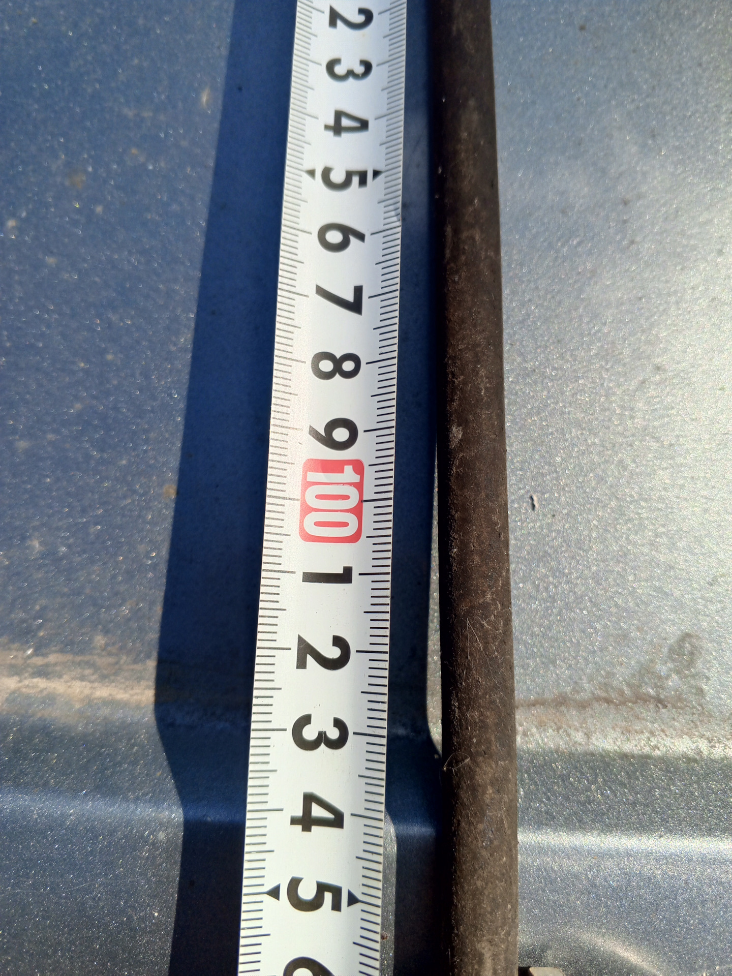

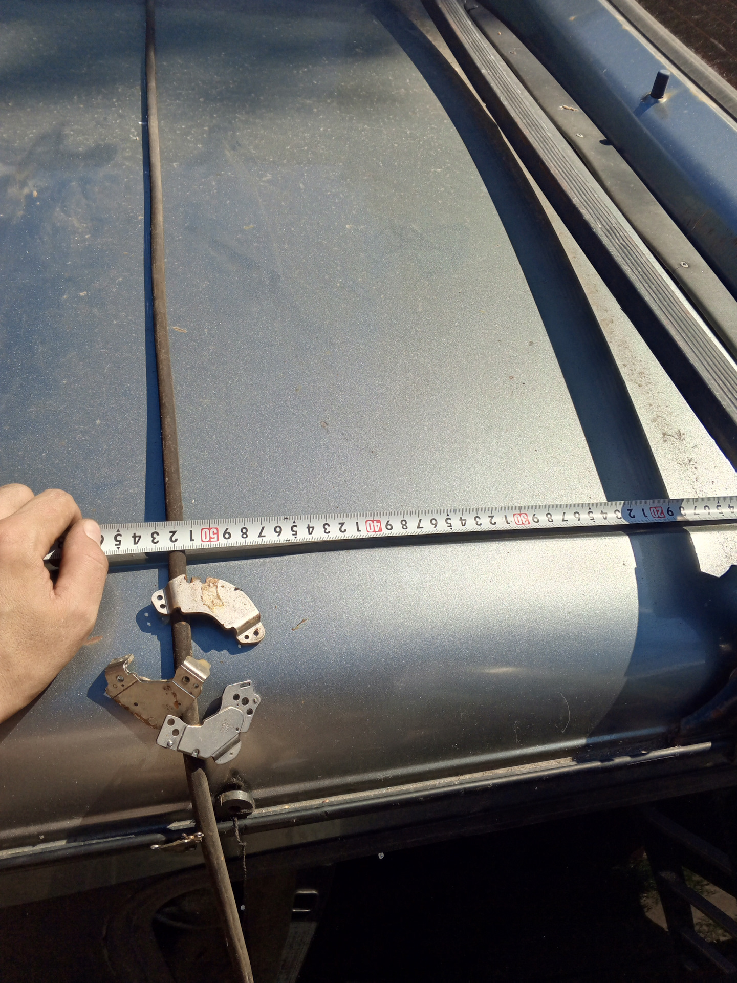

Затем измерил ширину крыши между гребнями.
Мзмеряю
102,5
Разделил пополам
Ищу середину
Разметил середину крыши ≈51,25

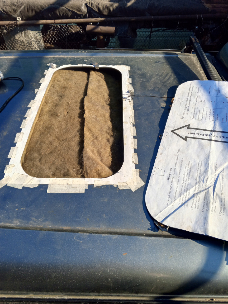

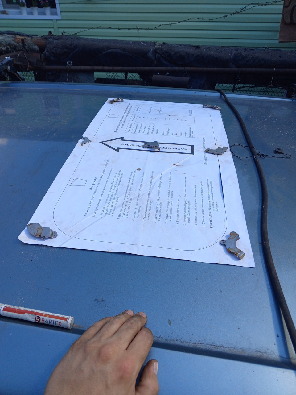

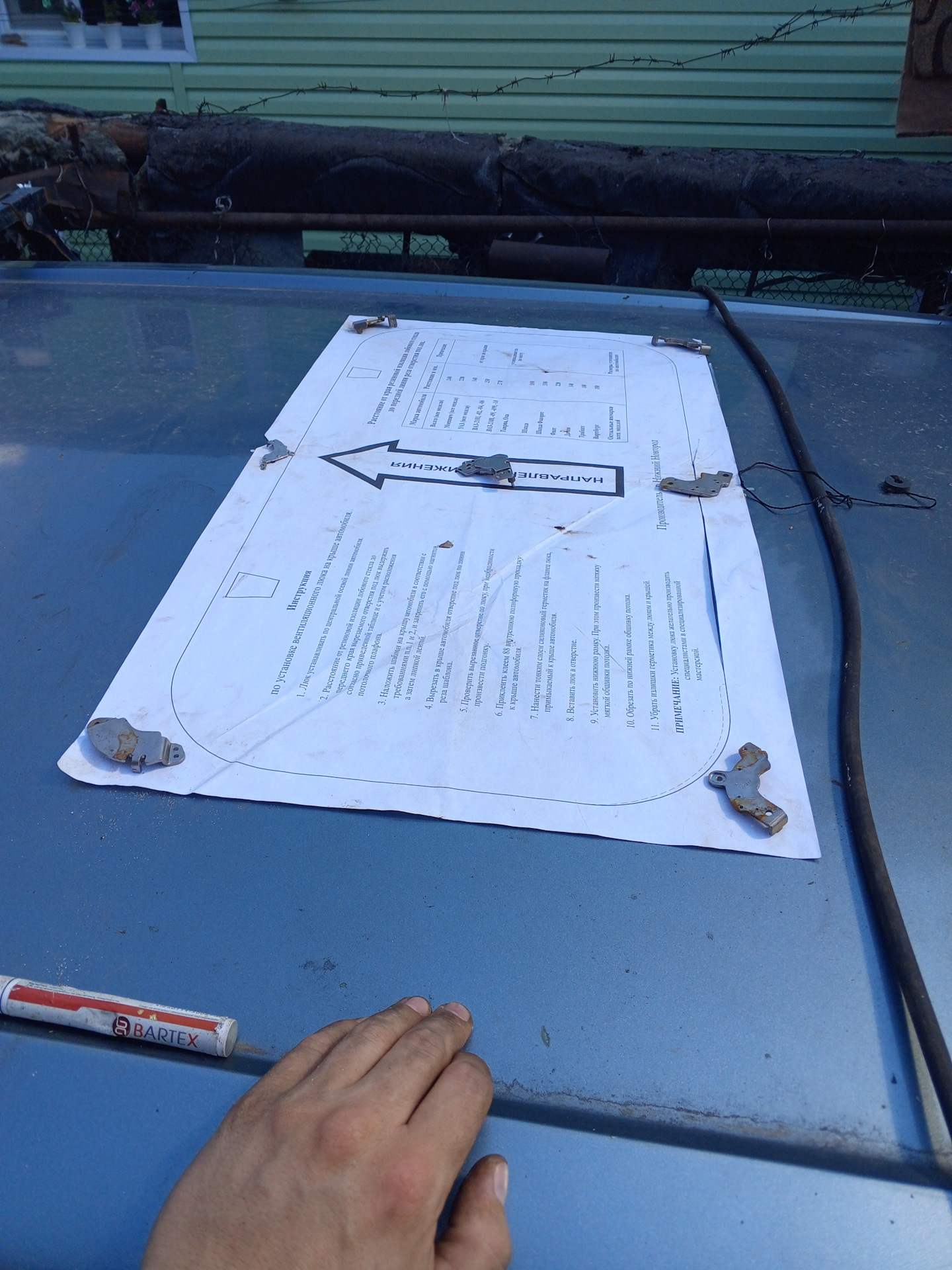

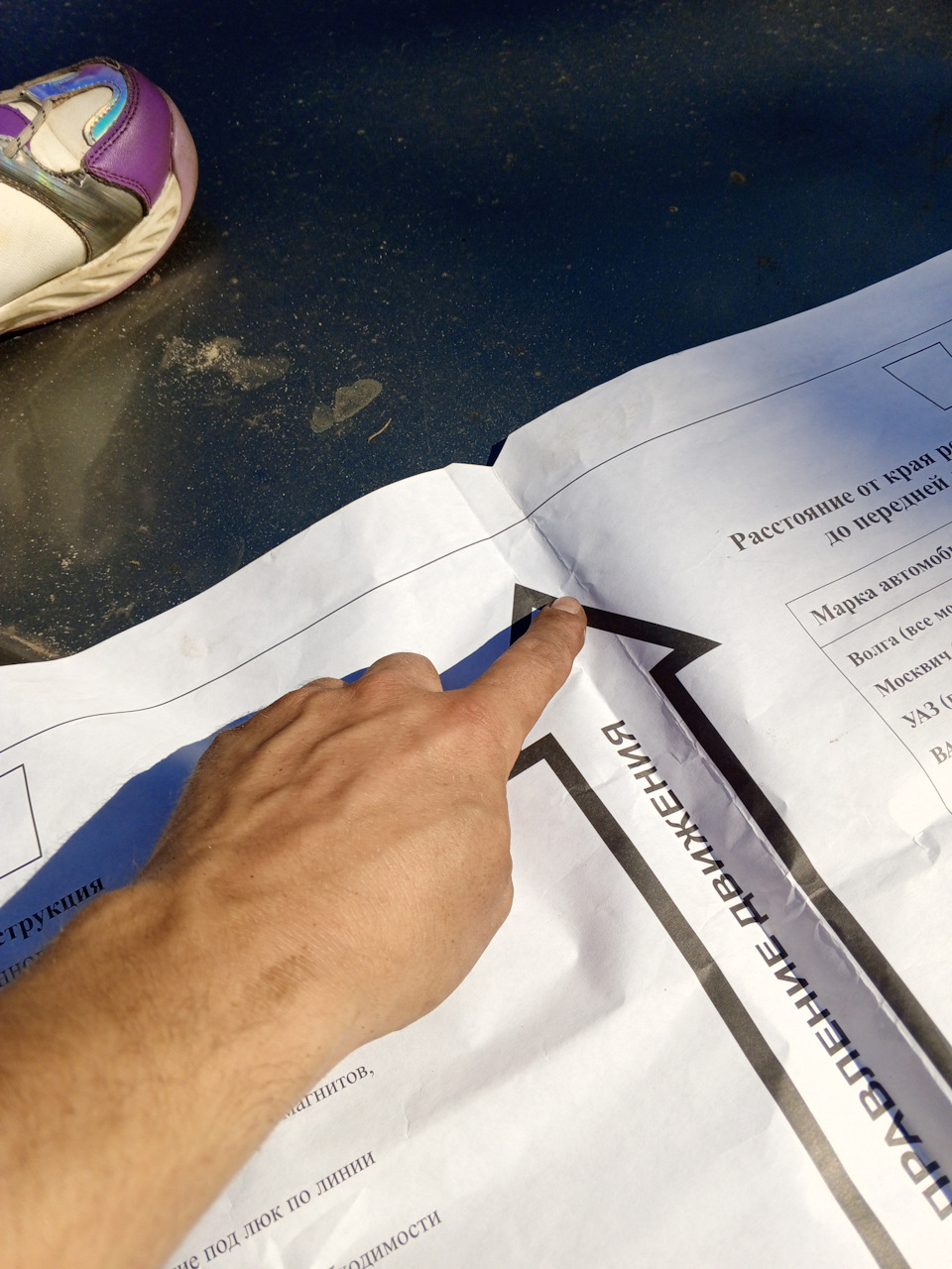

Так как шаблон был с ложен не по середине, пришлось его сгибать по новой так, чтобы линия сгиба проходила по центру шаблона.
Новая линия сгиба
Ею выставлял шаблон по середине крыши.
Выставил шаблос при помощи магнитов, отпустив при этом резиновый жгут.

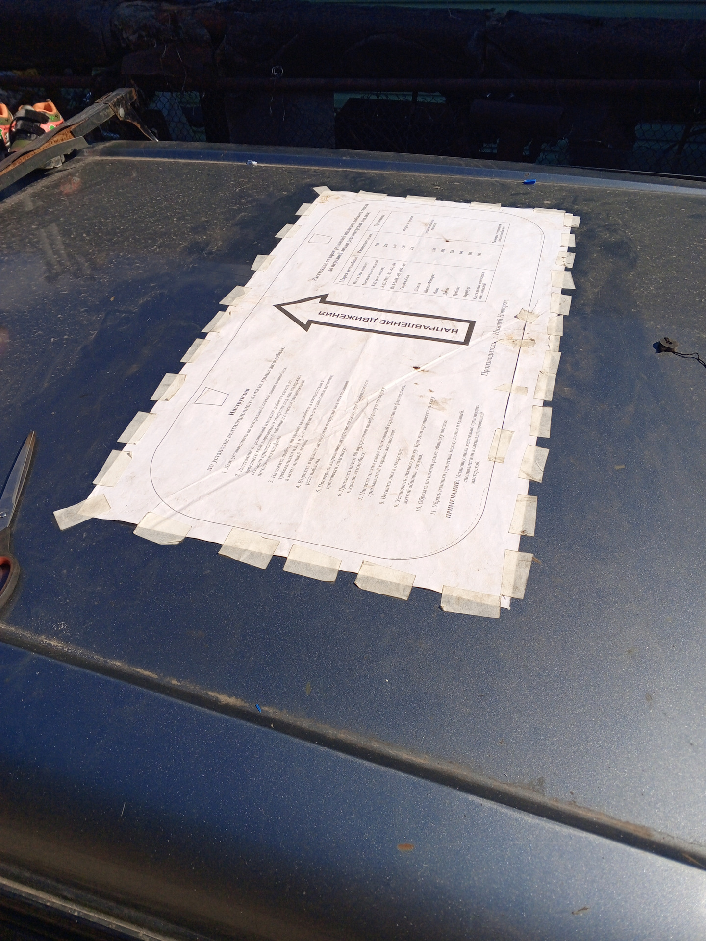

Проверил все расстояния и приклеил на скотч.

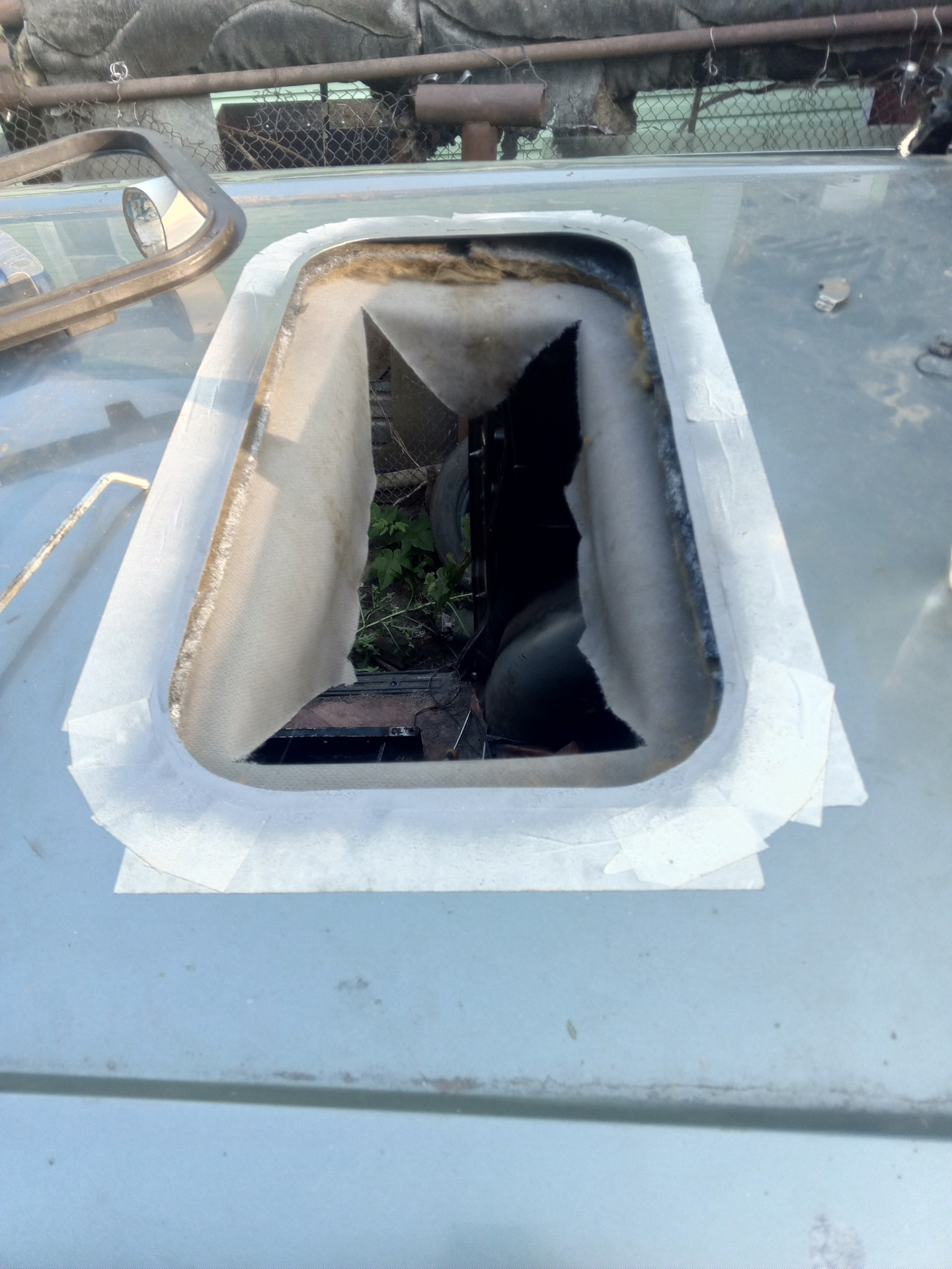

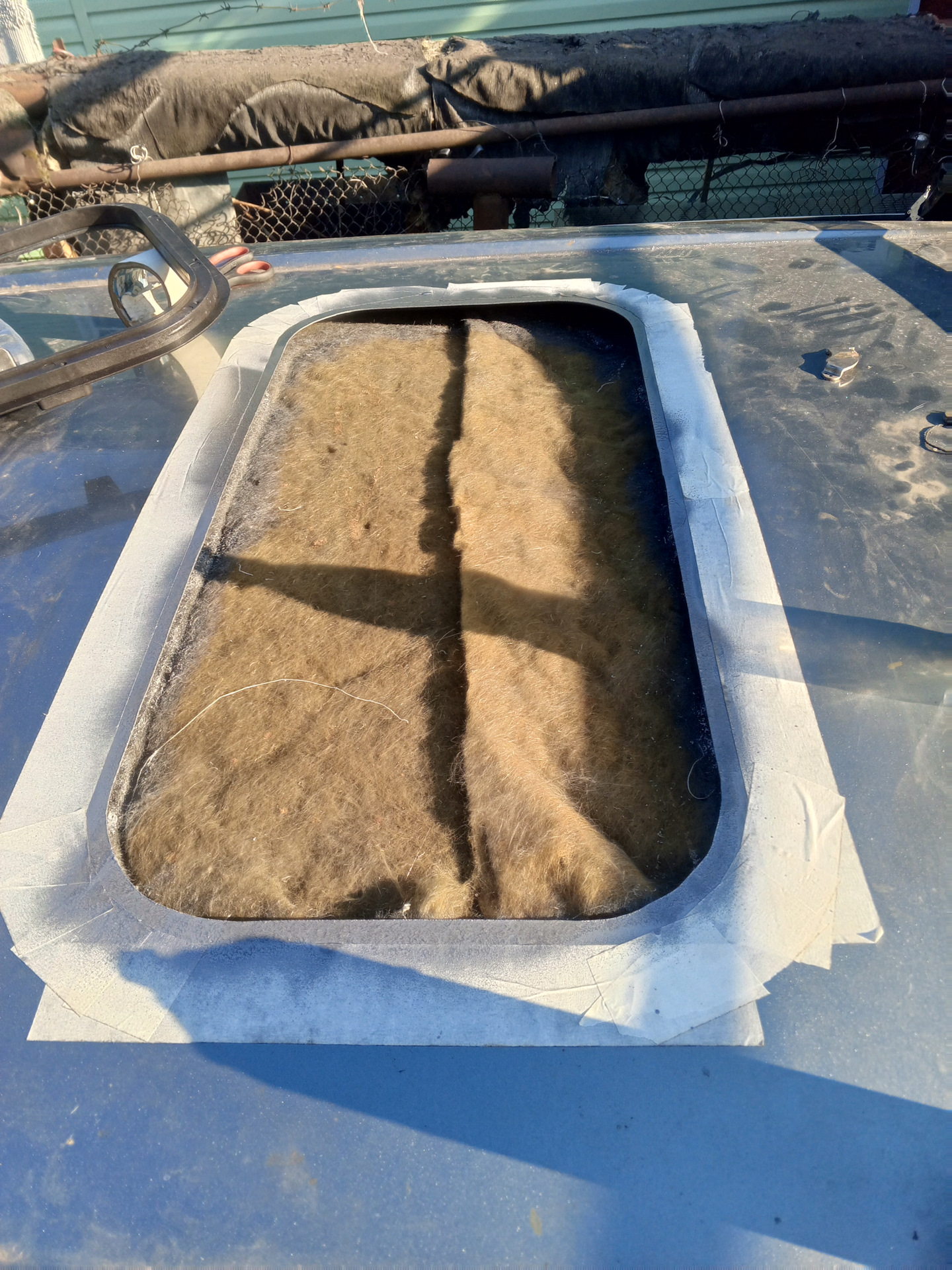

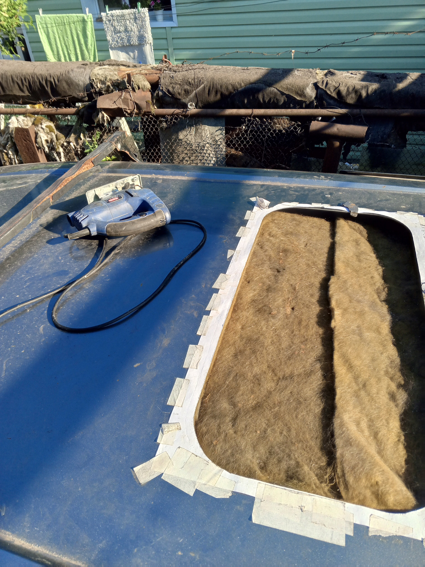

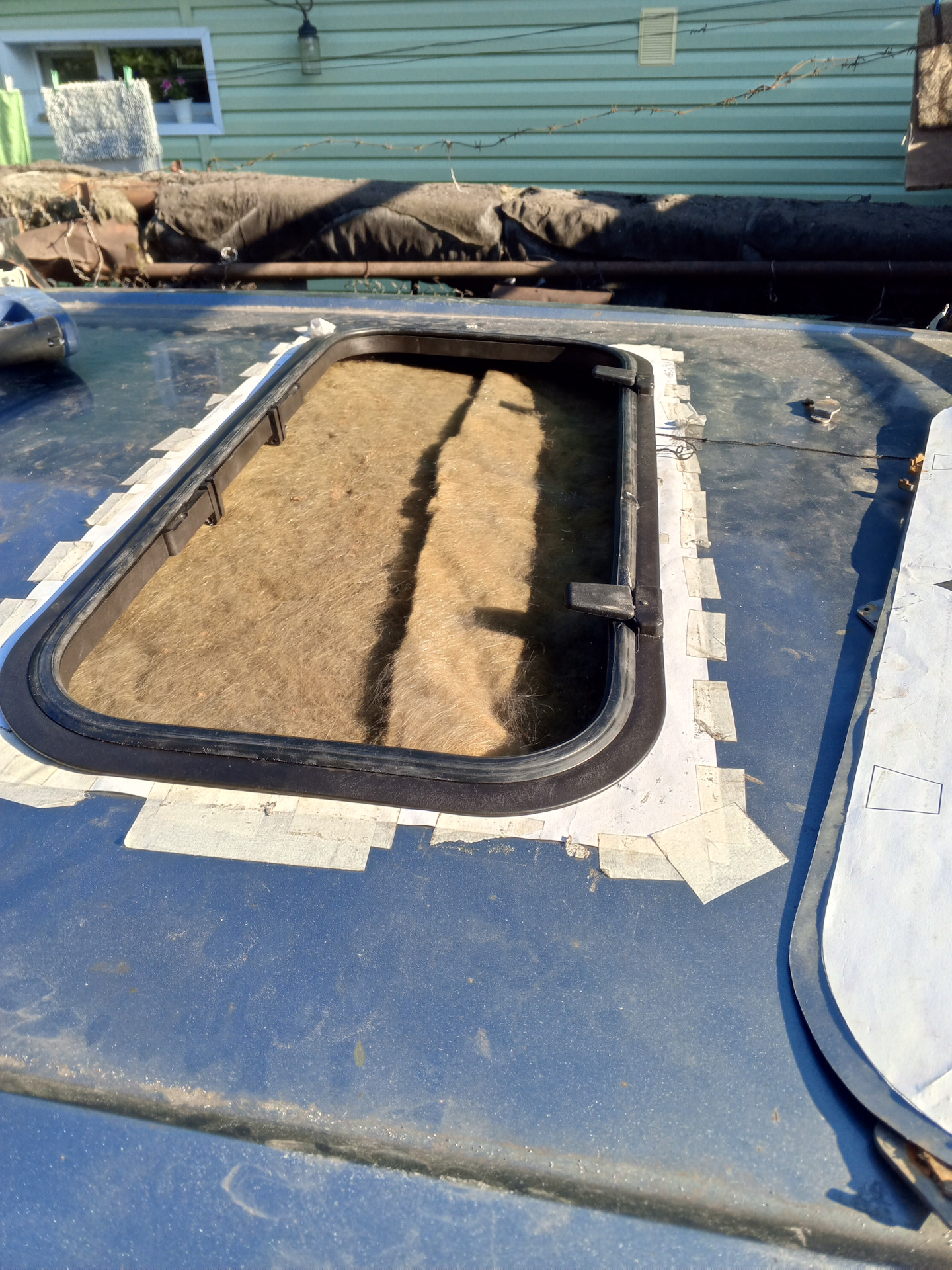

Сделал прорез болгаркой так чтобы диск прошёл на сквозь, затем выпелил лобзиком.
Потолок, как видите, не опускал и не резал пока. Только открутил ручки. Стекловата практически прорезана по периметру, немного дорезать пришлось.

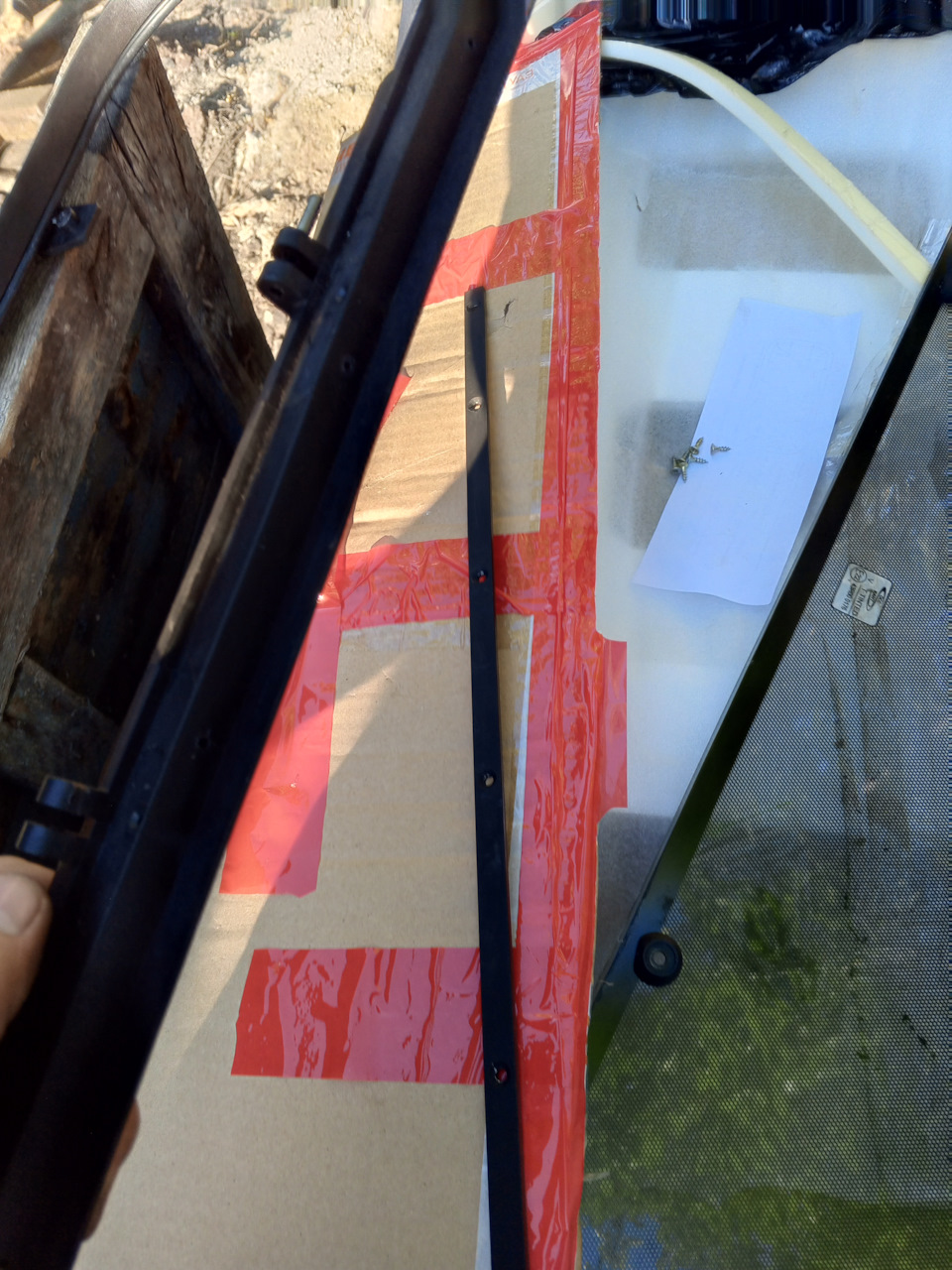

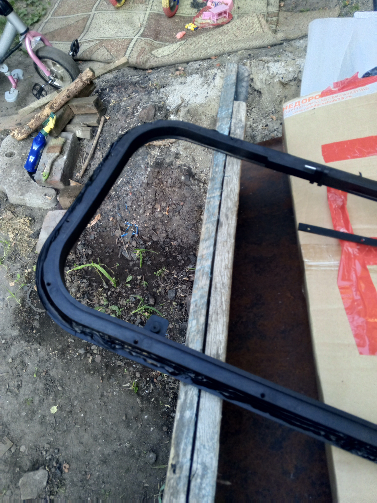

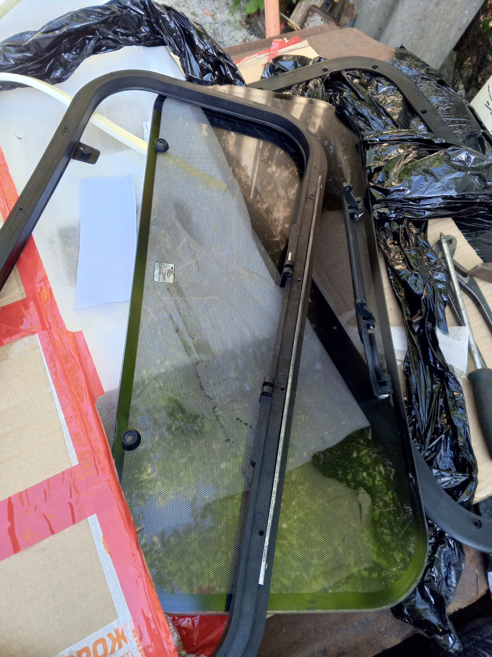

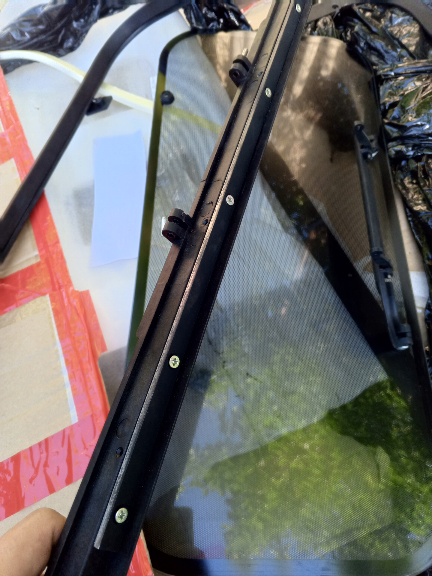

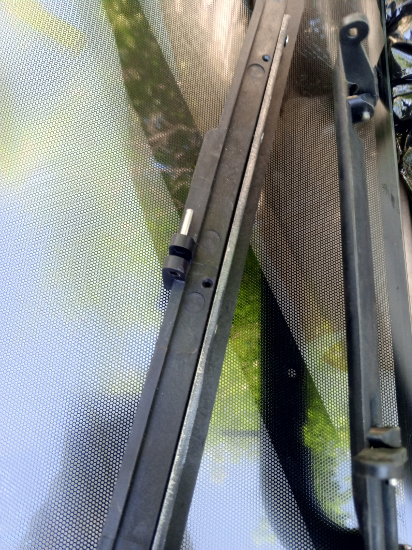

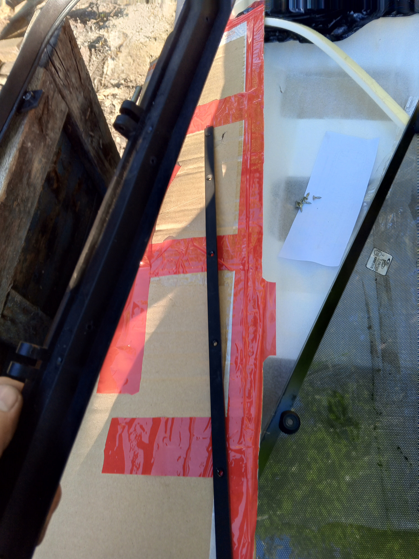

Люк я разобрал на случай если придётся пригнать с ним при подгонке.
Эту планку я тоже открутил, хотя не надо было.люк и с ней заходит.
Ручку отцепил от рамки оставив ее на стекле, просто вытолкнув стержни.
Главное ничего не потерять
Примерил люк.

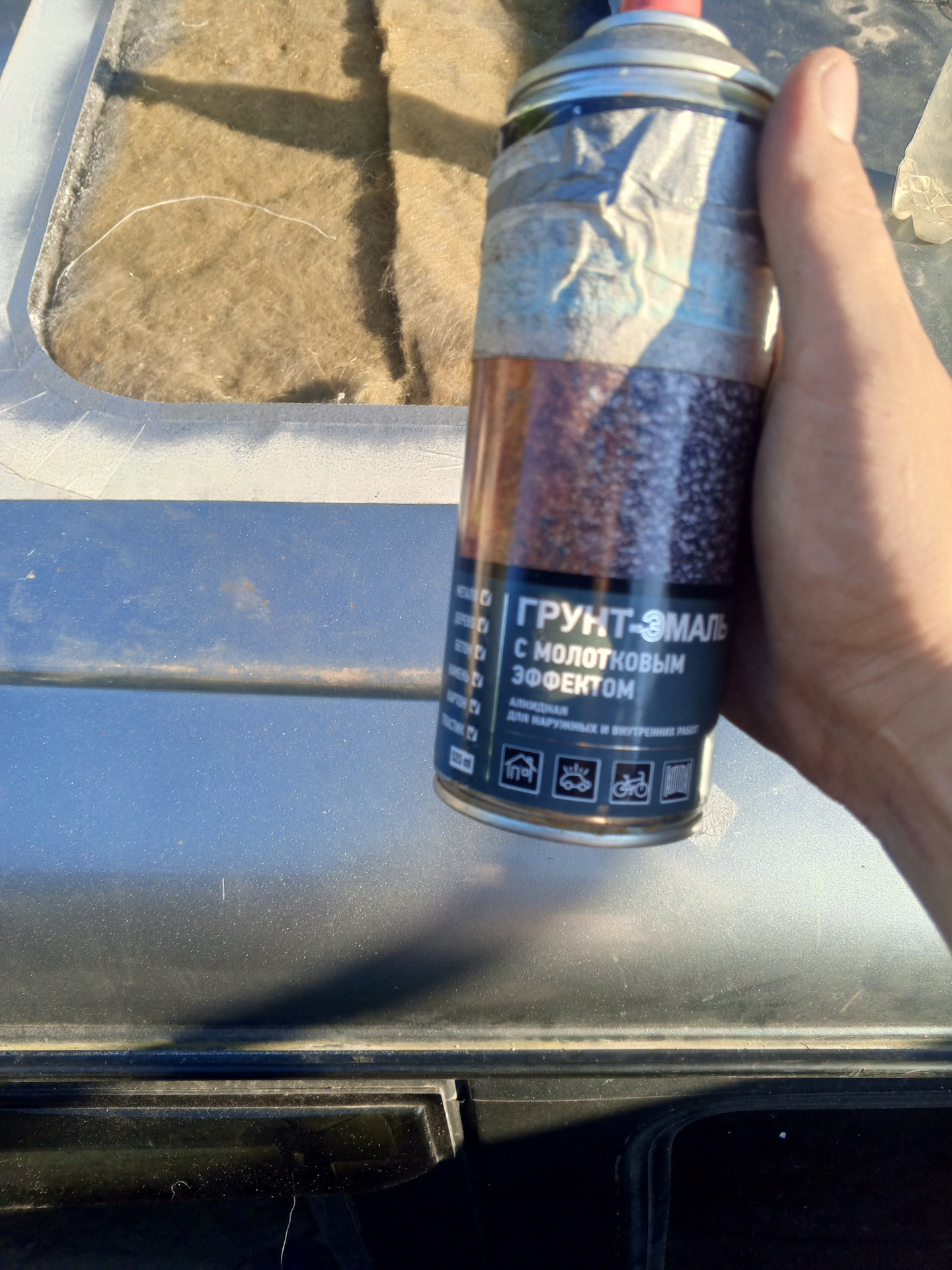

После примерки обработал карая
Вот такой молотковой краской

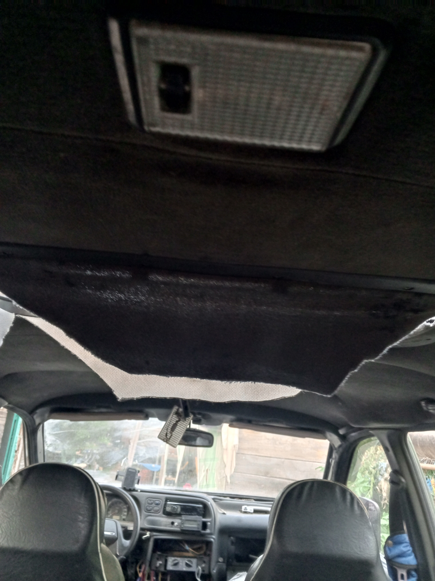

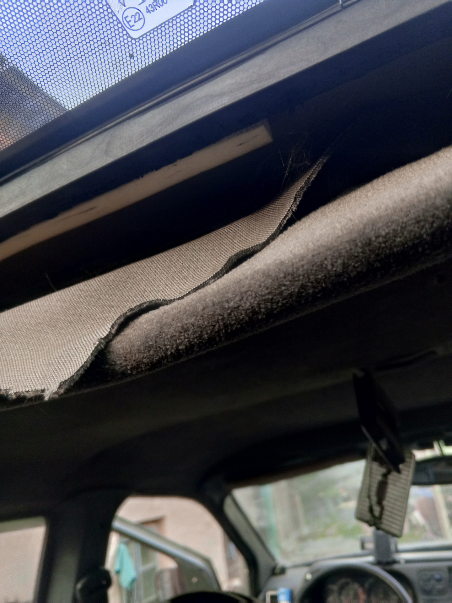

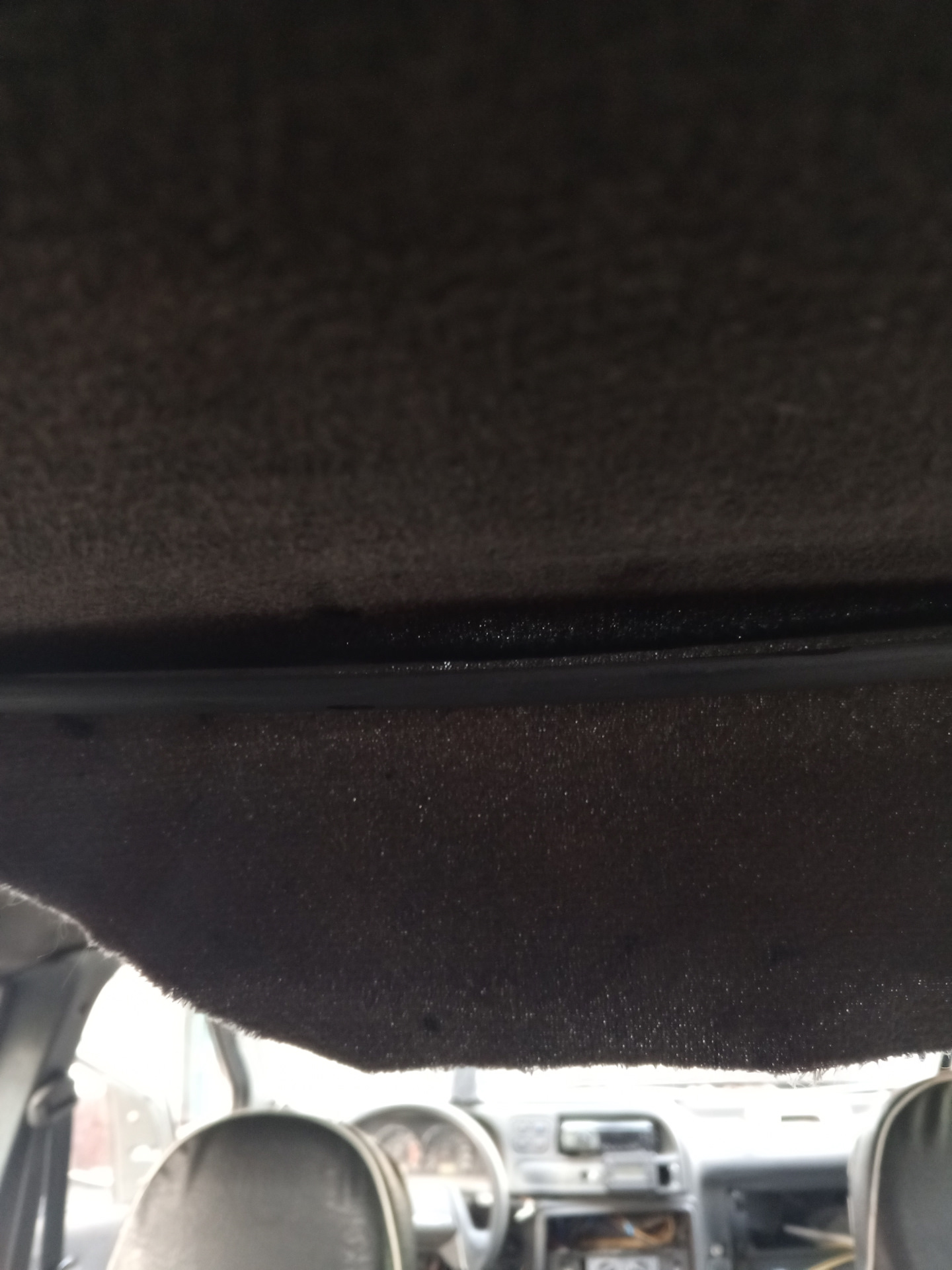

Удалил стекловату и прорезал потолок, предварительно прикрутив ручки в салоне.

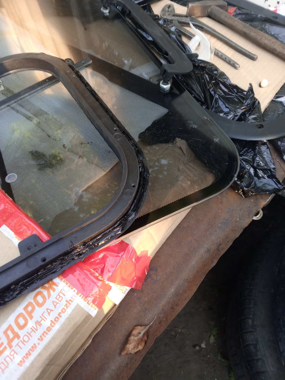

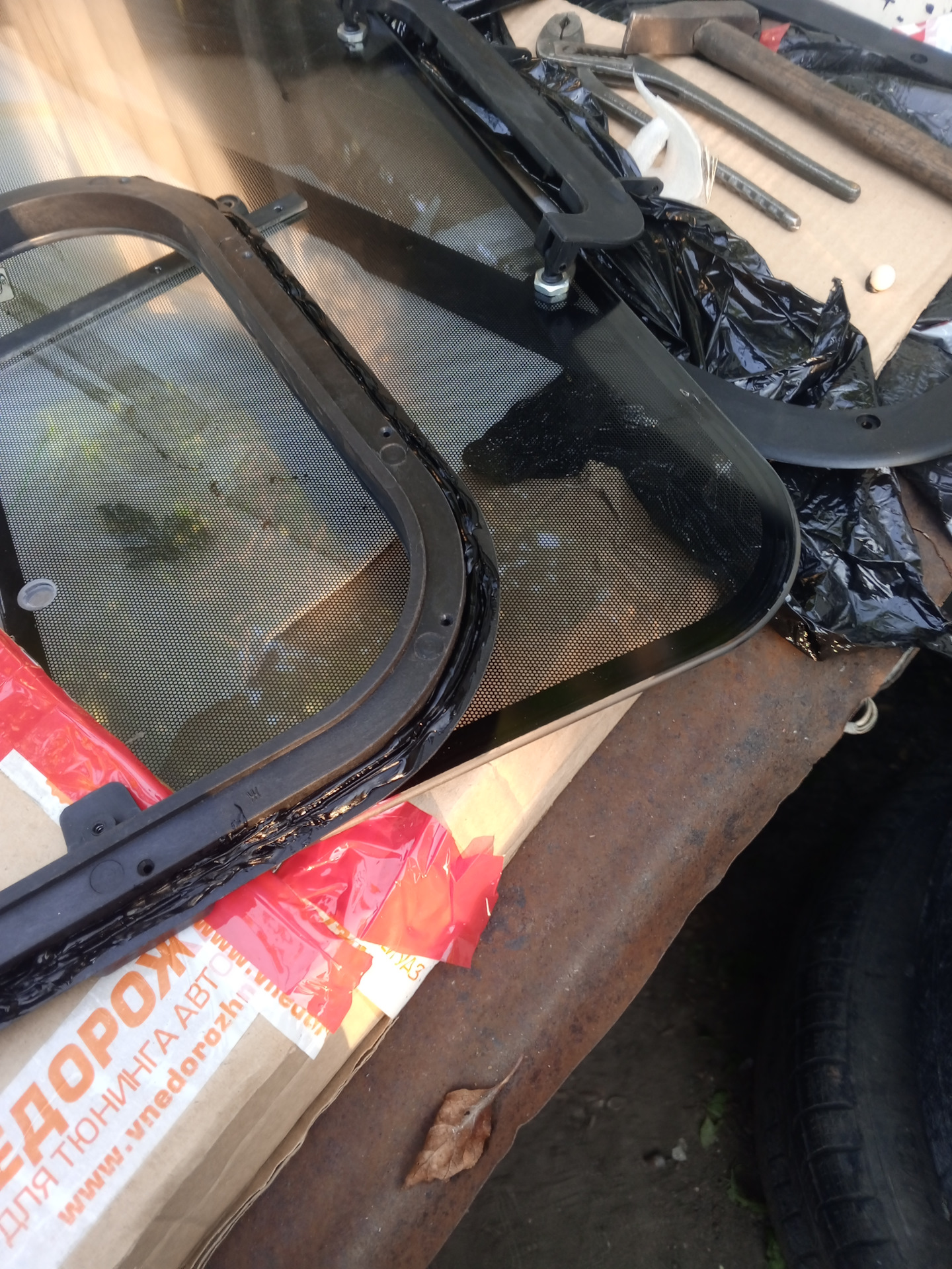

Сделал глупость, намазал рамку герметиком не собрав люк
Герметик использовал полиуретановый для вклейки стёкол.
Собрал люк, измазался как поросёнок.
Уложил люк на своё место.

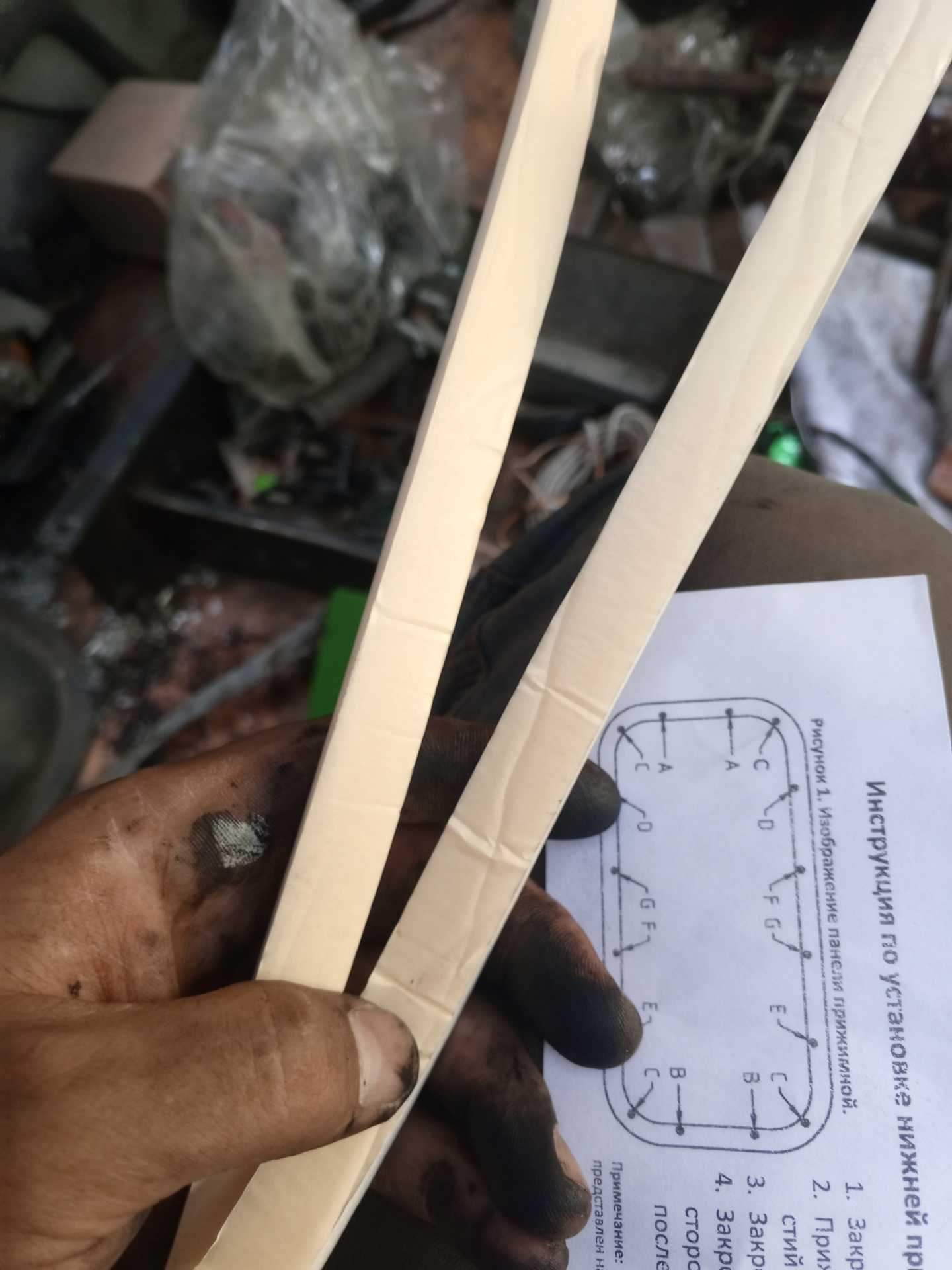

Затем приклеил к крыше вот такой уплотнитель, шёл в комплекте, в инструкции написано приклеить на 88клей, хотя уплотнитель с клейким слоем. Я клей не использовал.
Начал клеить спереди от середины
Закончил сзади, не стал обрезать лишнее, просто чуть отвел, всё ровно видно не будет.

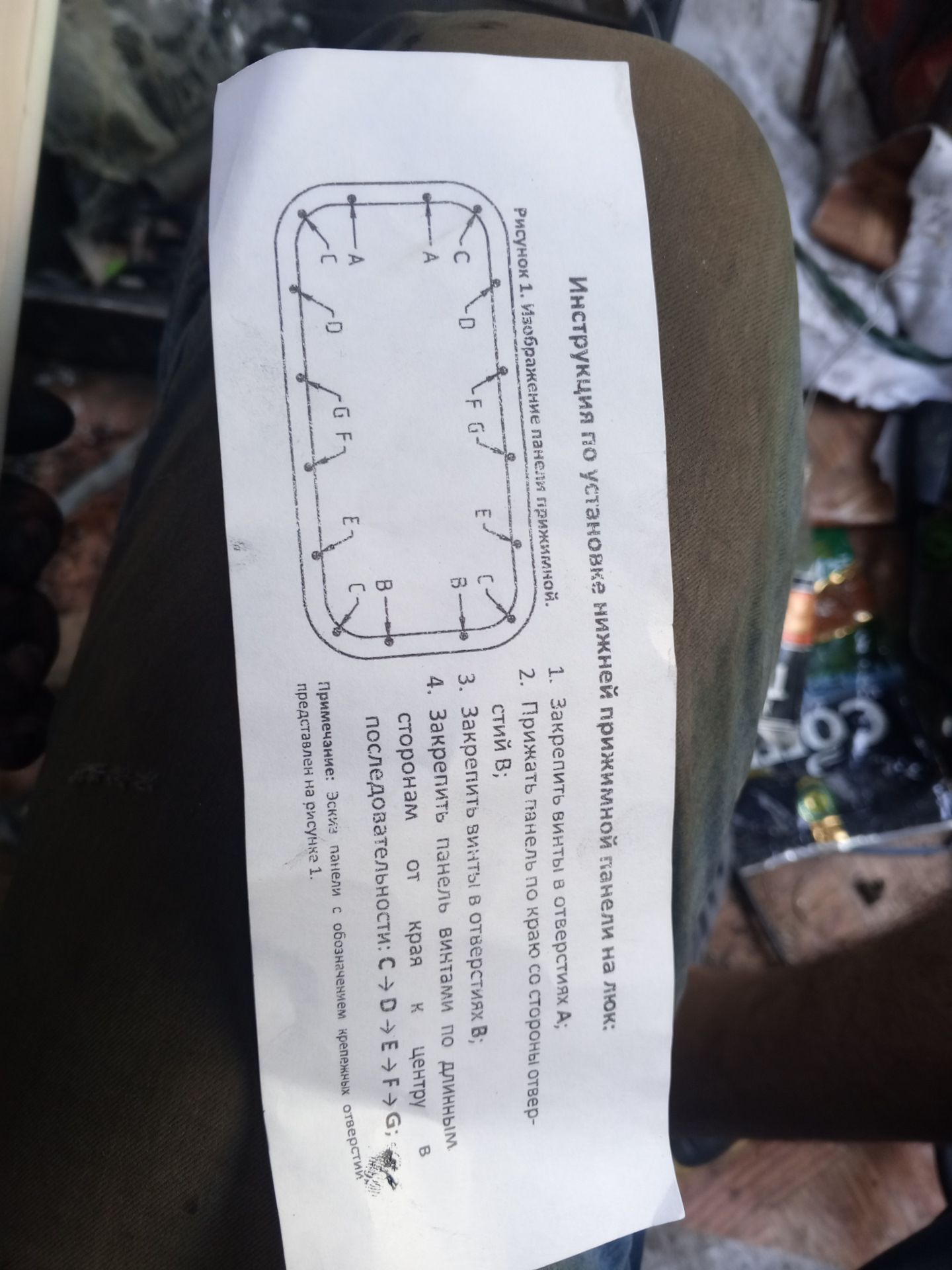

И стал прикручивать рамку по данной схеме, также шла в комплекте.
Прикрутив крайние саморезы, был в шоке от прогиба рамки. Кстати в корпусе люка не все отверстия просверлены, некоторые просто намечены, я вкручивал саморезы без сверловки.
Но закрутив центральные саморезы рамка выровнялась.

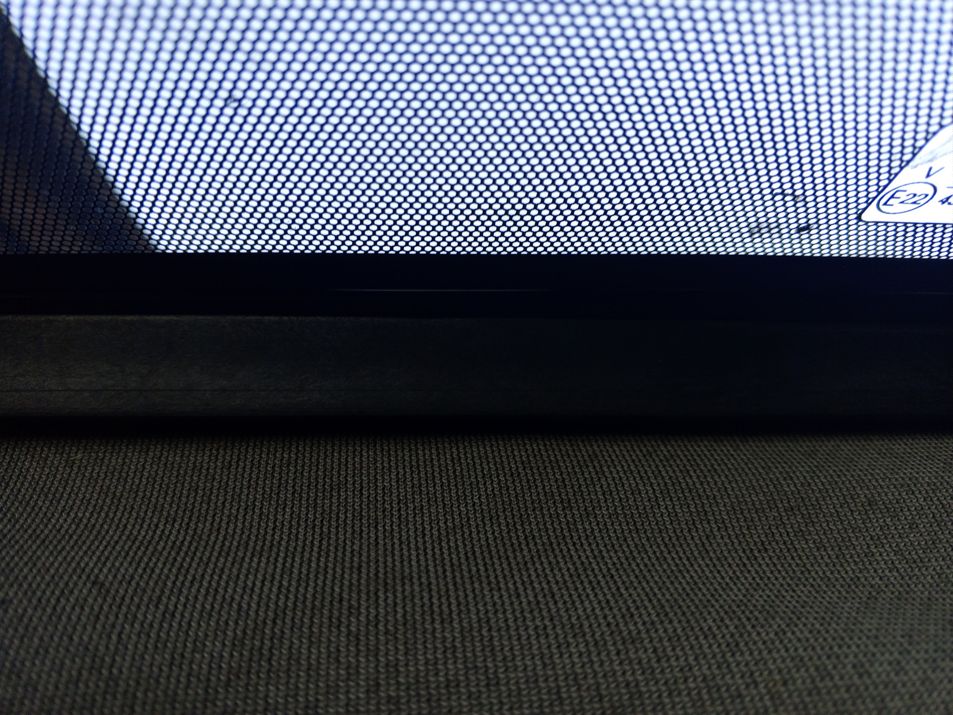

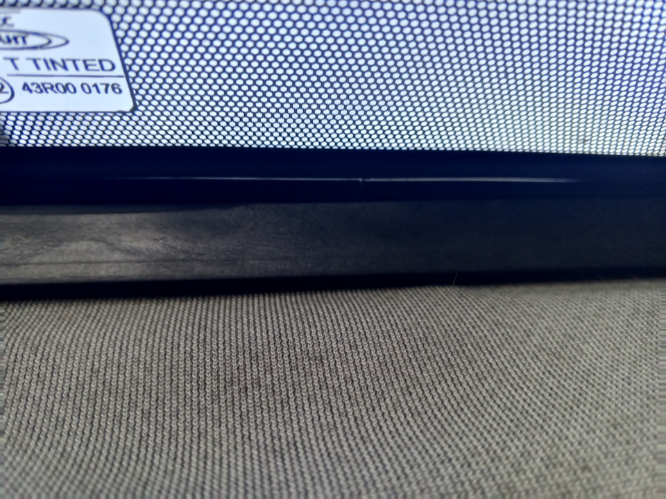

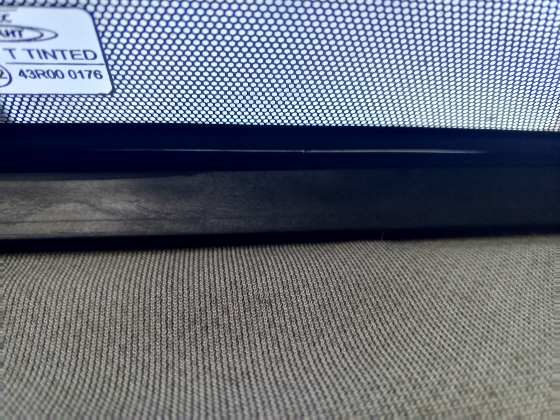

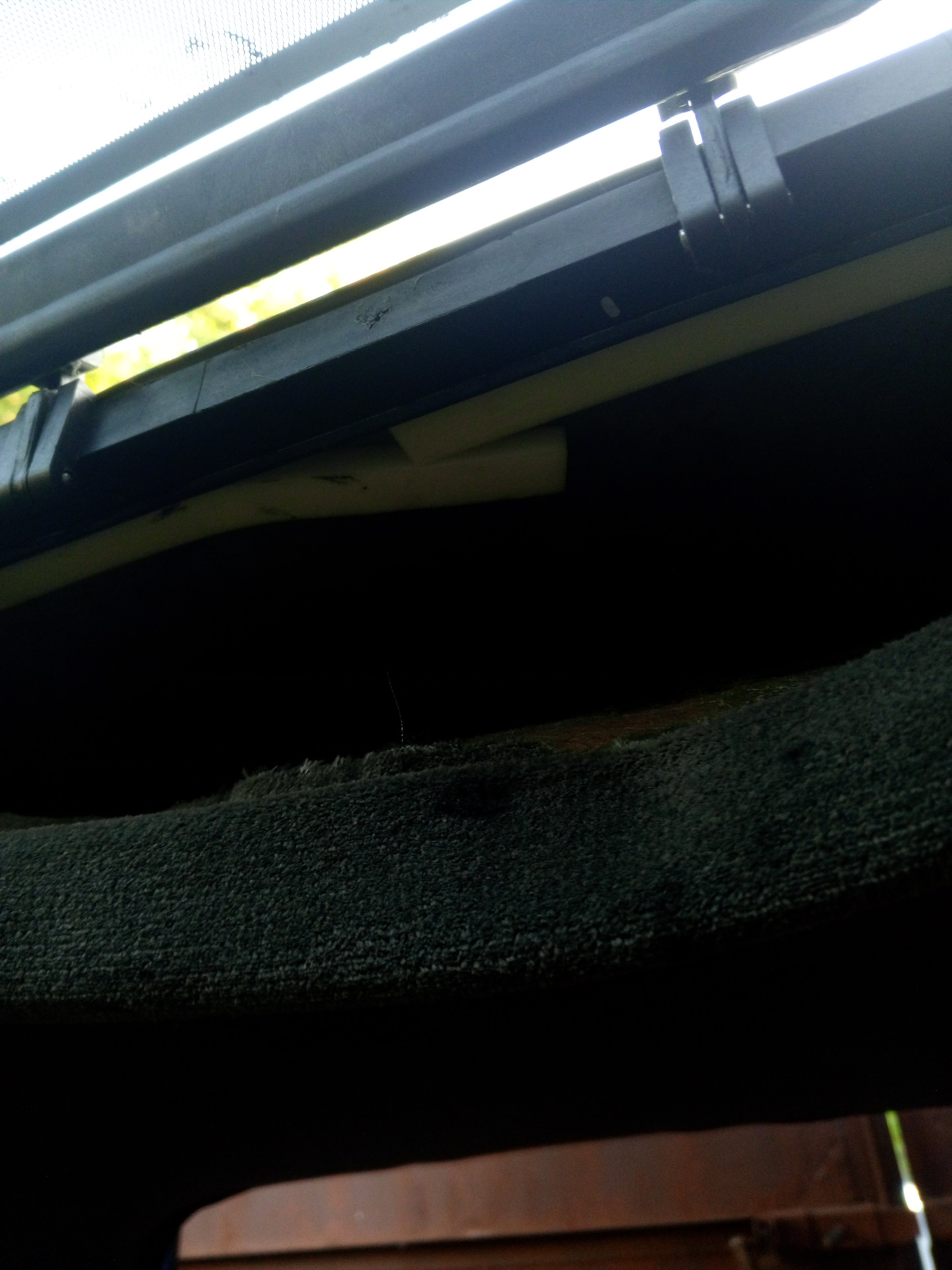

Обнаружил такой косяк, в передней части стекло не прилегает к уплотнителю.
С левой стороны зазор меньше но он есть.
Быть может ещё не прилегся люк к крыше но я нанёс тонкий слой герметика по переднему стыку уплотнителя и стекла, вроде все нормально. Дожди пока зали что протечек нет. Ранее проклеял лобовое битумным герметиком, вроде тоже течь перестало. На том пока всё. На очереди перенос рычагов кпп и рк. Гбо и сиденья. Всем добра и до новых встреч.
НА счет стекловаты не знаю у кого и как а у МЕНЯ она лежала на почерневшей обшивке потолка болтаясь вместе с ней выкинул все и стекловату \после нее долго чесались руки \ хоть работал в перчатках из грязной тряпки разметил экокожу в рубчик светло -бежевая с приклеиным паралоном всю крышу зачистил обезжирил и нанес шумку под ролик толщиной 2 мм в три слоя теперь если постучать по крыше то она не издает звука пустого барабана как -то так ОДНАКО не захотелось дышать пылью скопившейся в грязной тряпке потолка и частицами стекловаты
