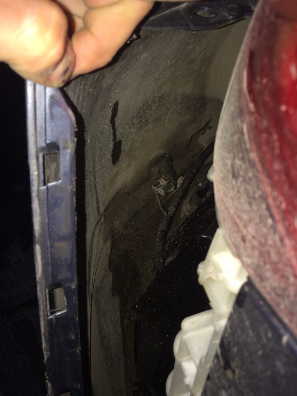

В результате бампер не стал снимать, а просто открутил в районе брызговика винты и винты под крышкой багажника.
И правый датчик хорошо доступен
А там все просто: отсоединяем разъем, поворачиваем пластиковую гайку и вытаскиваем датчик

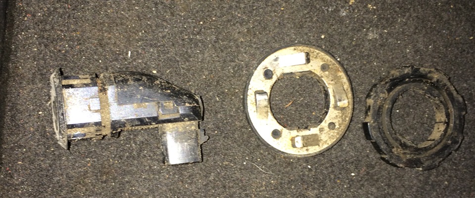

Решил разобрать его
Далее начал аккуратно ковырять
Основные моменты:
1. Герметик очень жесткий
2. В датчике есть регулировка чувствительности, которую по идеи можно как-то использовать
3. Видимые проблемы, которые могут быть — это 2 тонких проводочка, которые идут от центральной части датчика (круглая часть) к плате.
Провода эти труднодоступны и без их обрыва к самой круглой "головке" не подобраться.
В общем если проблема есть, то она именно в самой "голове", но там еще тоньше провода…
