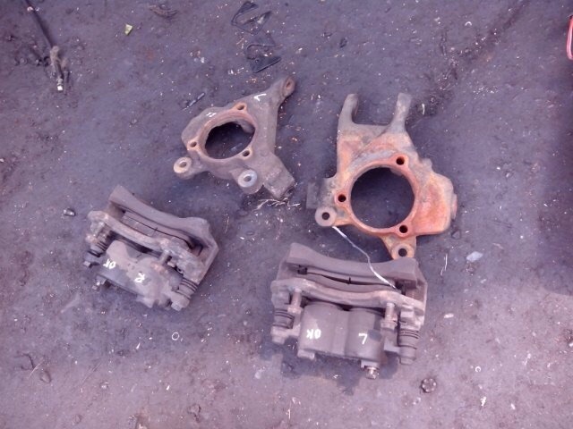

Сегодня забрал из транспортной компании первую посылку с ништяками:
— поворотные кулаки от WJ
— суппорты AKEBONO от WJ
— Рулевые тяги от WJ
Брал у проверенного на форуме продавца — DmitrySD из Минска.
По нынешнему курсу цены у него сейчас не особо сладкие, но зато уверенность в качестве запчастей и отсутствии кидалова.
Ждем остальное:)

Какая толщина проставки под ступицу?
Сейчас не вспомню, но что то около 3-5мм

Ну сам посуди — 2 поршня вместо 1 и диск диаметром 305 и толщиной 25,9 вместо 280/24
на WJ разболтовка 5*127, соответственно и диски под такую разбллтовку а не 5*114,3 надо и ступицы тогда менять и колеса не поставишь,
Нет. Тормозной диск пересверливается у токаря на станке и все:) единственное — под вжиковский кулак нужна будет проставка под ступицу см чтоль, разница в мостах вжика и зедки…
так а тяга подойдет по размерам к редуктору рулевому?
Есть специально обученные люди не раз проводившие данную процедуру:) так что как говорится подходит все и ко всему, просто иногда с помощью дрели, болгарки и сварки)))
