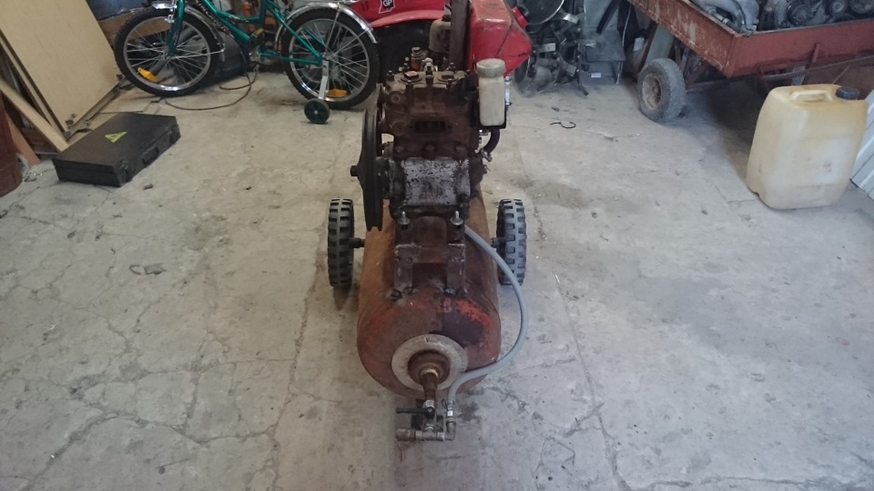

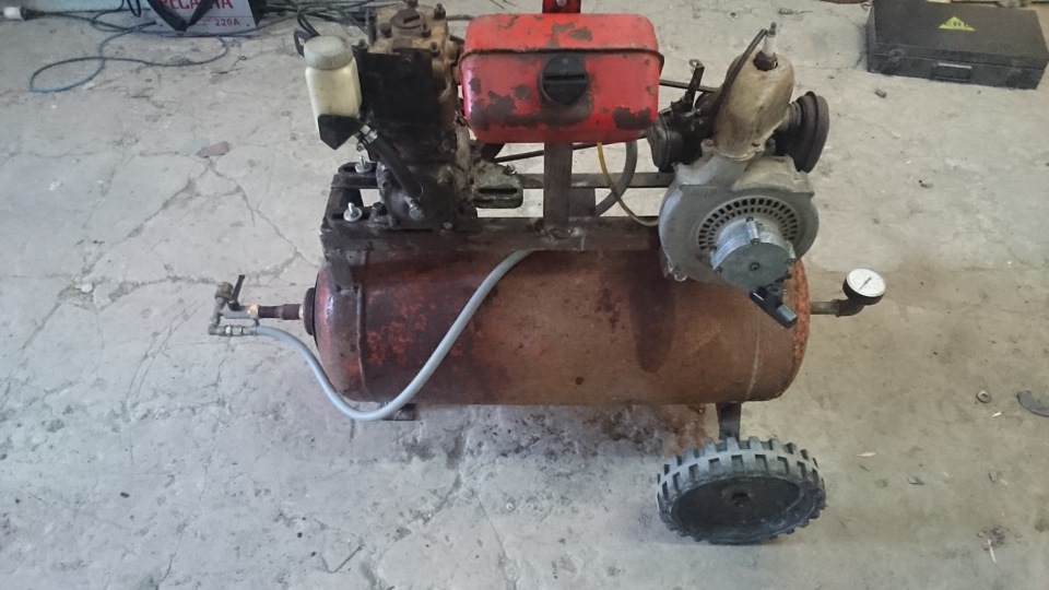

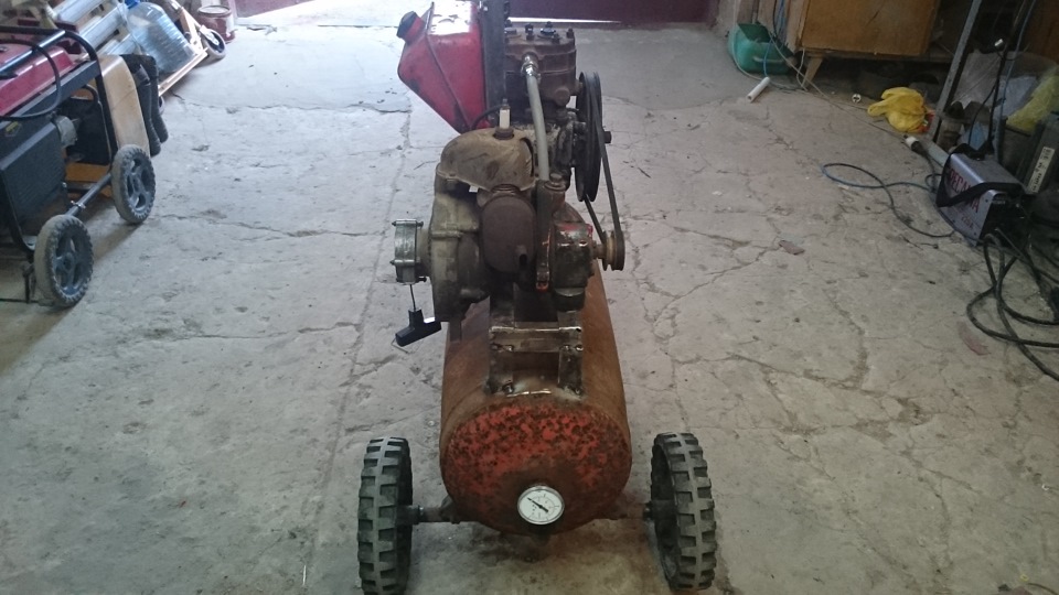

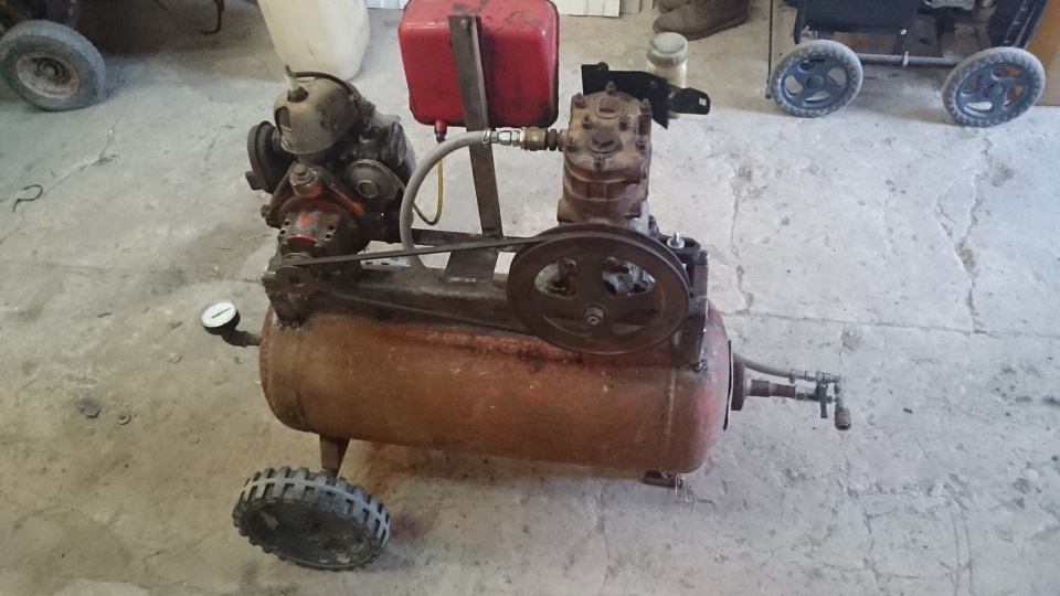

Дело было вечером, делать было нечего, короче не могу сидеть и играть в танки (зае…и уже), смастерил СИЕ чудо из того что было.
10 очей как с куста за 3 минуты балон из под пропана!
двигатель (дружба 4м) с культиватора, ремень со стиралки (ARDO).
Для такого компрессора, надо поставить Влагомаслоотделитель с регулятором давления 14.3512010 от Камазаwww.paaz.com.ua/prod_szair.php
Хорошо, поставлю, но пока и так сойдёт.
Как реализована функция отключения компрессора при достижение. Максимального давления в рессивере?
Да неплохо, вот только как сделать чтобы в рессивере было 10 мп а на выходной 2 мп(например для краскопульта)?
Есть такая штучка называется редуктор во второй части будет покажу
Покупной редуктор будет или самодельный?
Бесплатный фирменный снятый с оборудования
А редуктор можно в магазине купить отдельно от компрессора?
