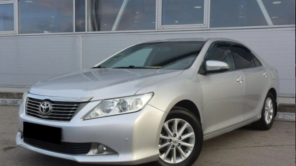

Кто нибудь добавлял парктроники в передний бампер? Чтобы они видели препятствие спереди а не по углам.

Лучше камеру в эмблему.
Как установить? Есть инструкция подробная?
вторая камера подключается на вход камеры заднего хода ГУ с помощью адаптера, например такого
market.yandex.ru/product-…d5=vyjQ4cwEO_d0XFvaQDgO7Q
инструкция там будет ))
на Али (да и в наших магазинах поди) продаются системы с двумя камерами
Так она получается будет включаться когда сдаешь назад вместе с задней камерой, надо чтобы передом было комфортно парковаться
нет, для того и адаптер … без него можно просто включать переднюю с кнопки, но каждый раз включать/выключать некомфортно
поэтому и адаптер (коммутатор)
тот, что по ссылке
"Алгоритм работы данного устройства следующий: когда вы заводите машину на дисплее на 10 секунд автоматически появляется картинка, которая показывает, что находится перед автомобилем. Таким образом вы не совершите наезд на препятствие (полусфера, поребрик) или на животное, которое могло расположиться там в ваше отсутствие. При включении задней передачи автоматически включается задняя камера. После выключения задней скорости, сразу отключается задняя и вновь на 5-10 секунд включается камера переднего вида. Также возможно принудительное включение камеры, которая располагается спереди при помощи кнопки, которая идет в комплекте"
у меня реализовано несколько по другому — передняя включается с кнопки (кнопку подобрал под Тойота, чтобы в салоне все было по фэншую), но при включении ЗХ идет изображение с задней, при выключении ЗХ — снова с передней

А все, почитал описание, автоматически все переключается, но есть нюансы))) передняя включается на 5-10 сек или принудительно с кнопки, по мне лучше добавить парктроники спереди чтобы не тыкать кнопку при каждой парковке
на Али выдел (товарищ такую на Кукурузер поставил) систему с двумя камерами, там включение передней происходит автоматически при снижении скорости до 10 (точно не помню) км/ч
кнопку тыкать не нужно
я тыкаю 🤣 практика показала, что нужна она не очень часто, так что неудобств не доставляет
парктроники все-таки малоинформативны, я задним вообще не пользуюсь, камера куда лучше
к разметочным линиям быстро привыкаешь, можно встать в 5-и см от препятствия
