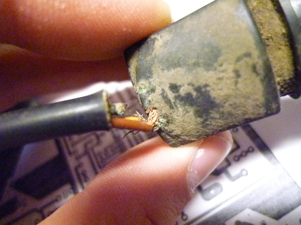

Наконец дошли руки до датчика, очень долго думал, почему 4 передача на пониженную не включалась. Потом когда поменяли мне масло, то вообще коробка перестала работать. Естественно я ничего не думал и решил поменять коробку на механику, очень жалею. Был на днях в гараже и открутил одно чудо, как оказалась проблема иначе

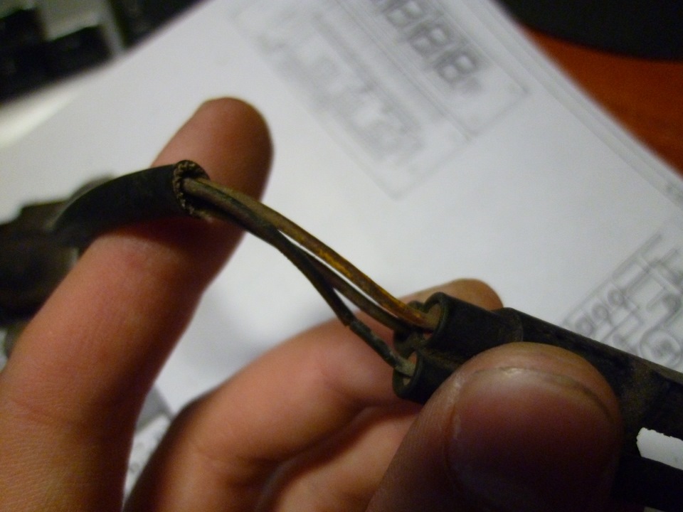

Когда я его снял, присмотрелся и сразу понял, что тырдык проводам, и поэтому из за него передачи не переключались как надо.
В общем вопрос, как правильно разобрать датчик? Походу вижу есть защелки, только как грамотно их от щелкнуть и не сломать, потому что на первый мой взгяд нужно поменять провода, я так и считаю, что коробка не работала нормально из за повреждение изоляции проводов, один кстати вообще оборванный.
И еще вопрос, кто знает лучше меня, что на самом деле отвечает этот датчик? Может мне и нет смысла его ремонтировать он только отвечает скорость на спидометре. Как я читал что он еще регулирует 4 передачу. Потому что я хочу починить датчик и установить автомат обратно
Жду советов, заранее спасибо.

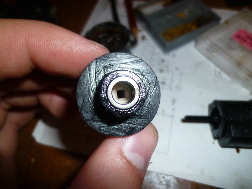

Советов так и не дожадся то я сам полез уже в датчик, распилил короче на две части, думал там защелки стоять, и хрен, затем подумал клеем приклеили, а оказывается это сплошной монолит и не разборный.
Потом в процессе разборки я случайно открыл "крышку" где выходят провода
В общем не знаю, зачем я отпил на две части… Буду теперь пробовать склеить и запаять обратно))

Когда мне меняли масло видимо мастера зацепили провода, и поломали их, как видно на рисунке, один вообще оторванный, а два повреждены изоляции и поэтому из за этого коробка не будет нормально работать.
