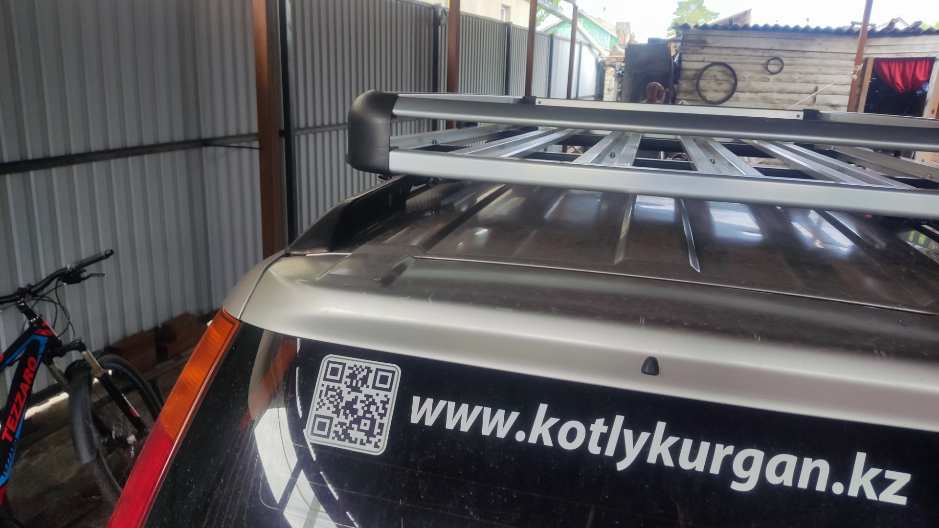

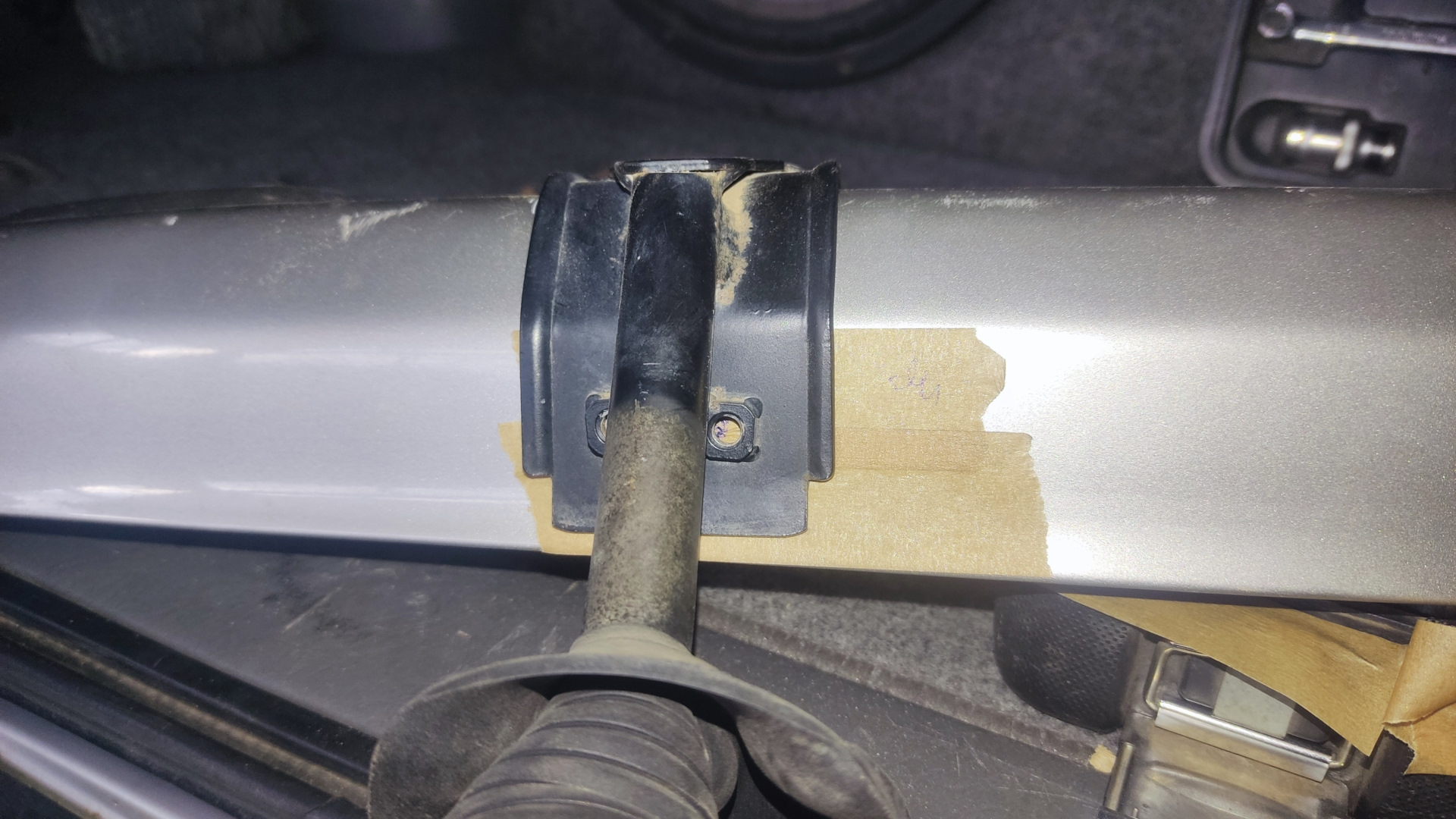

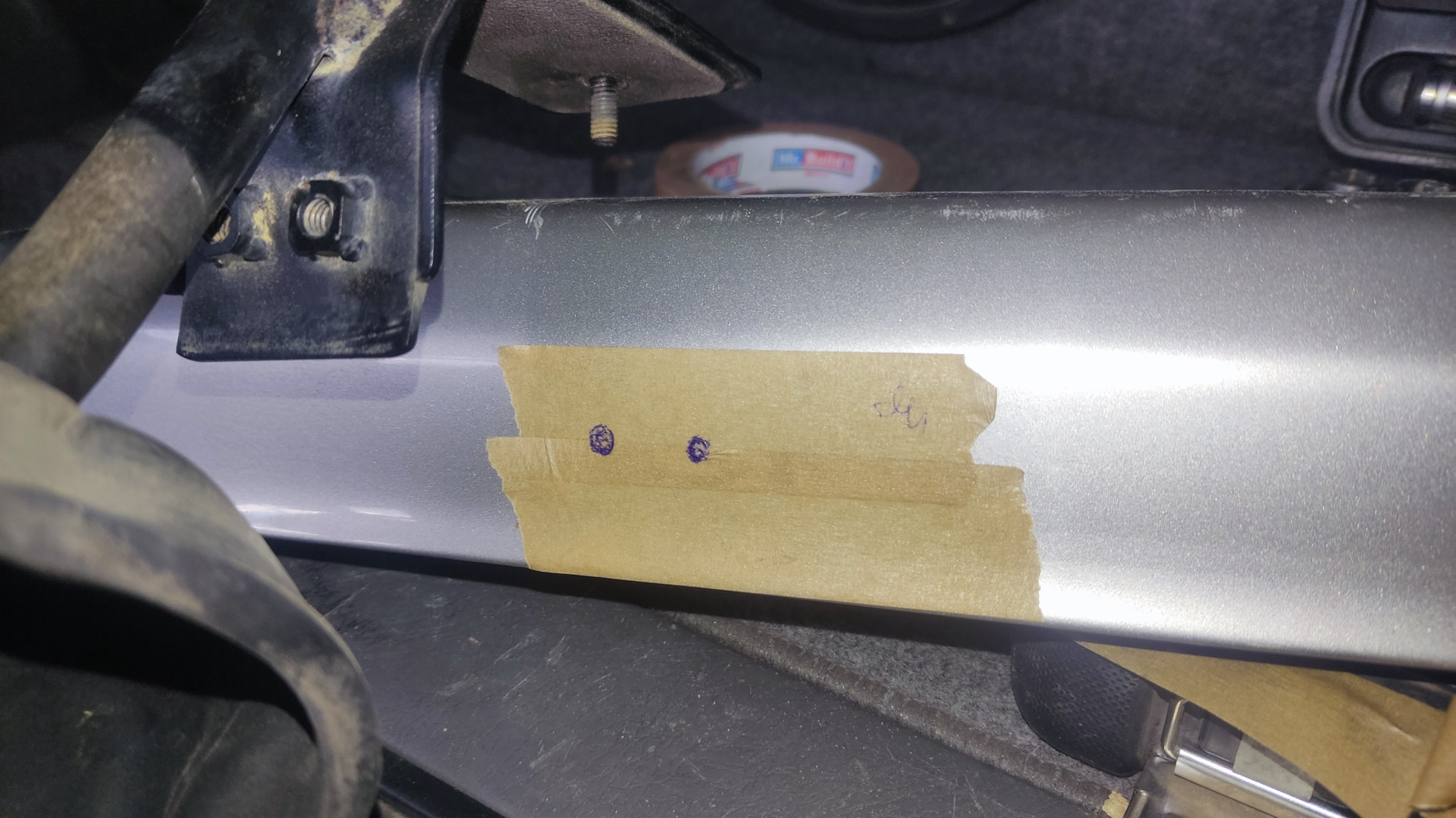

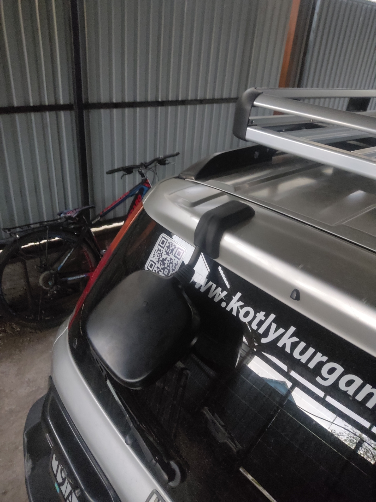

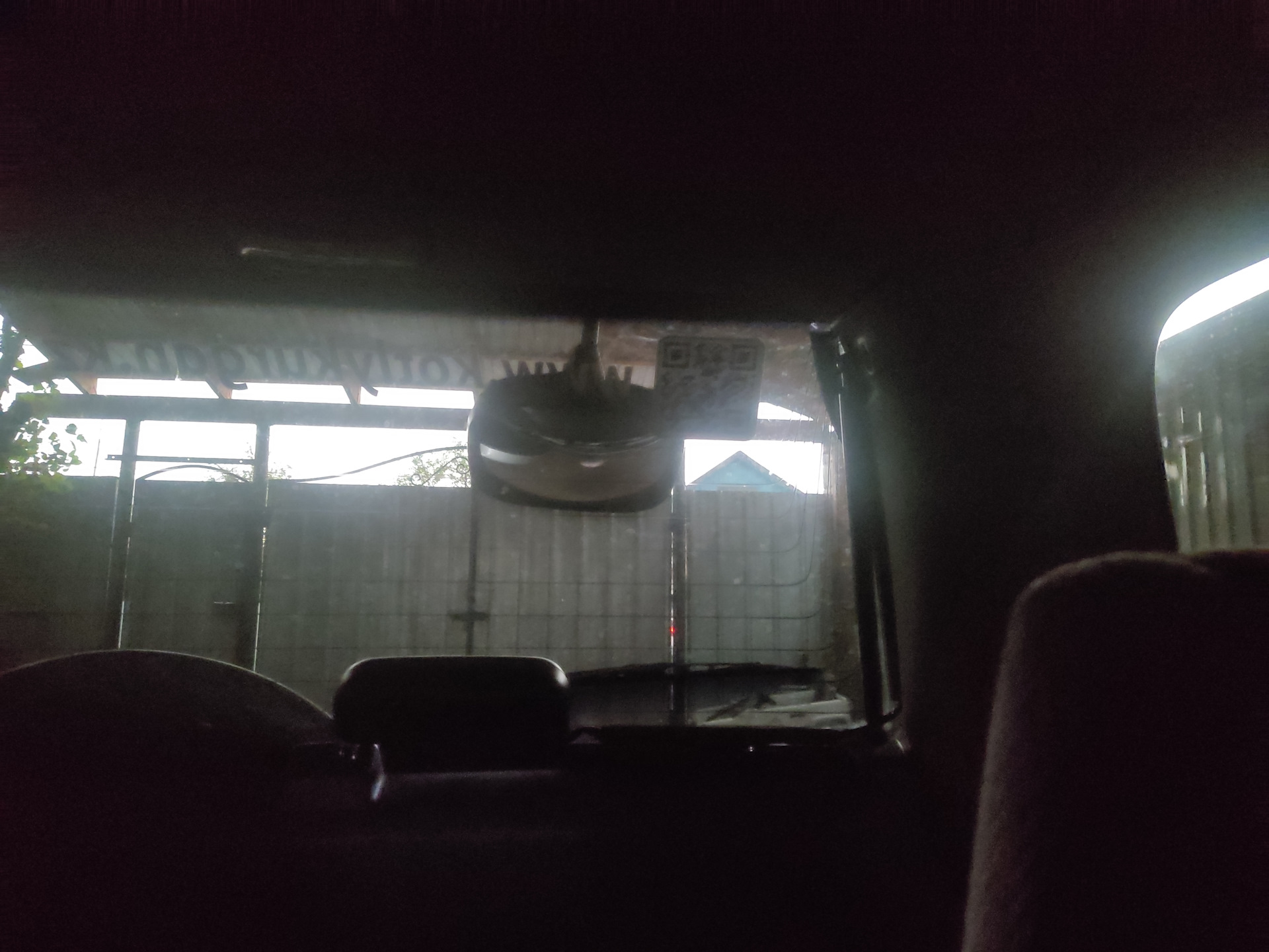

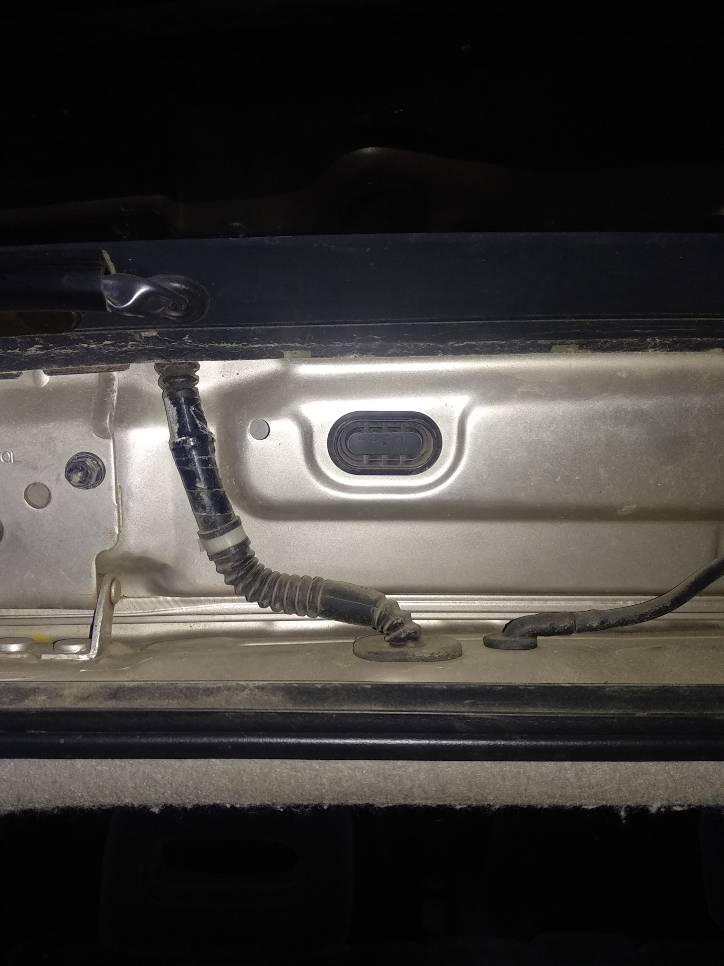

Всем привет. Давно хотел поставить парковочное зеркало но на разборах его не находил. Тут как то листв доску объявлений наткнулся на одно интересное. Созваниваюсь с продавцом, договариваемся о месте встречи и забираю. Установка не сложная, сверлится всего 3 отверстия в крышке задней двери и зеркало на месте.

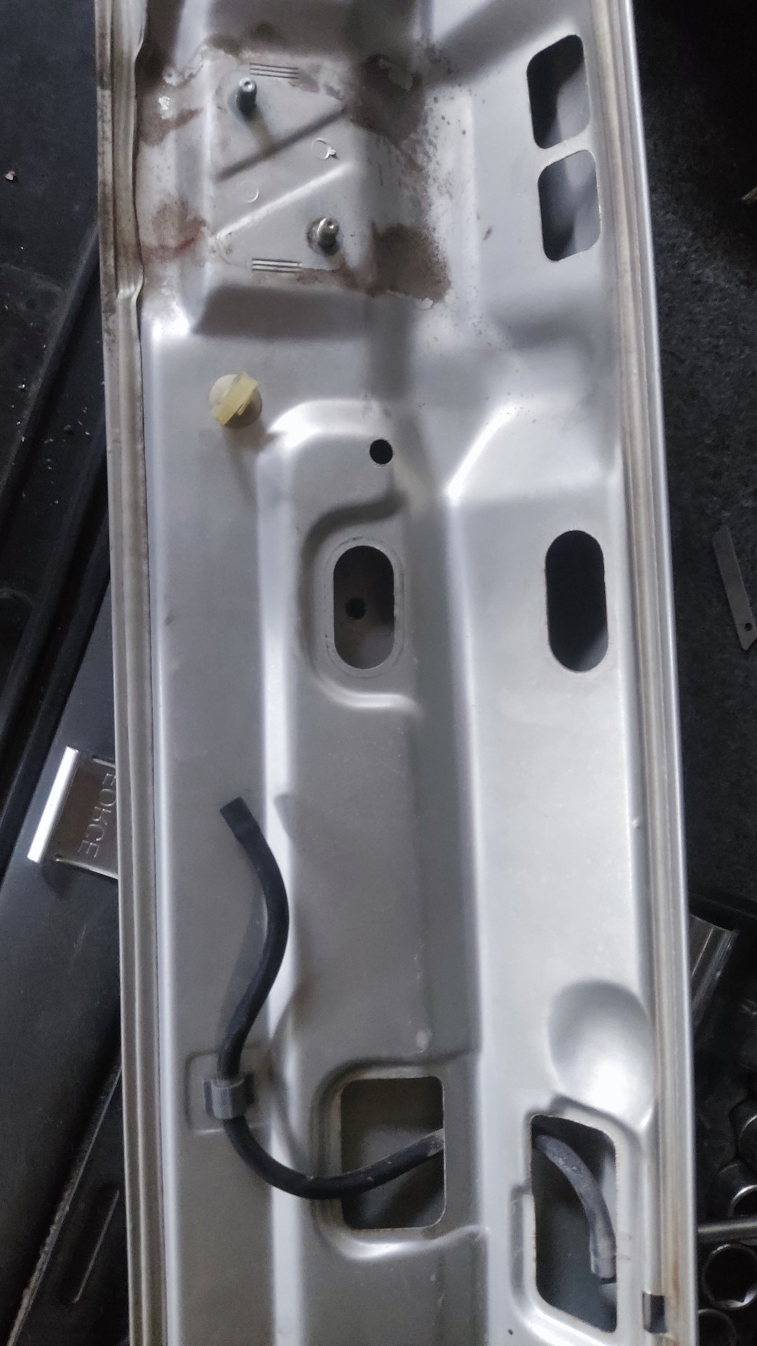

Как я понял, просто заглушку надо снять?
Да нужно заглушку снять и под стеклом есть второе такое же отверстие. Крышку снимите там все видно будет.
Крышка 2х-слойная, пустотелая.как сверлили, и крепили насквозь?тоже хочу поставить.
Там на внутренней стороне есть отверстия, сверлится только внешняя сторона крышки.

Салам. Как думаешь, на леворульную машину стоит такое ставить?
Салам. Да у моего соседа на леворульке стоит.
Рахмет дружище, будем тогда искать. )))
Тема заинтересовала.буду искать вариант.
