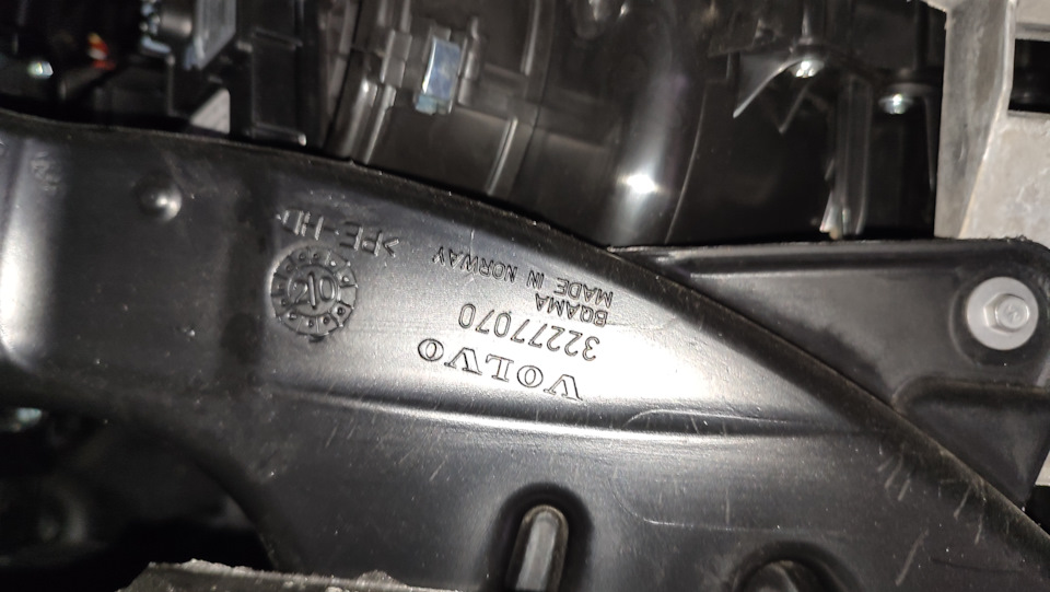

Ну что же… Все побежали, и я побежал. Собирался внедрить данное изменение без малого три года, но всё никак было не собраться. Уважаемый mirexd своим постом окончательно мотивировал. Готовлюсь к отпуску на югах, и охлаждение напитков точно лишним не будет :)
Делал точно по инструкции из поста. Фотографий мало — у mirexd такой хороший фотоотчёт, что я решил не дублировать. На всё про всё ушло минут 40. Однако несколько комментариев всё же добавлю:

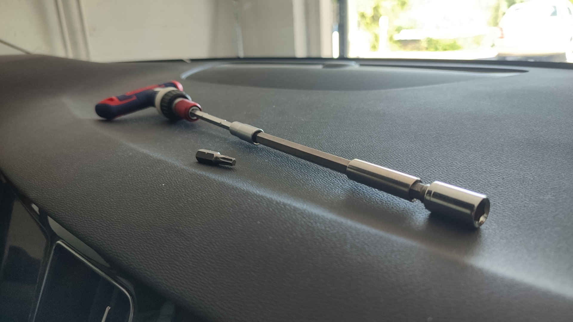

— Запасайтесь гибкими пальцами, битой Torx T25 и шестигранной на 8, а также максимально длинными удлинителями.
— Если у вас есть полочка для гарантийной папки, то хорошо, если бита на 8 будет магнитной, поскольку добраться туда пальцами и наживить болт очень сложно

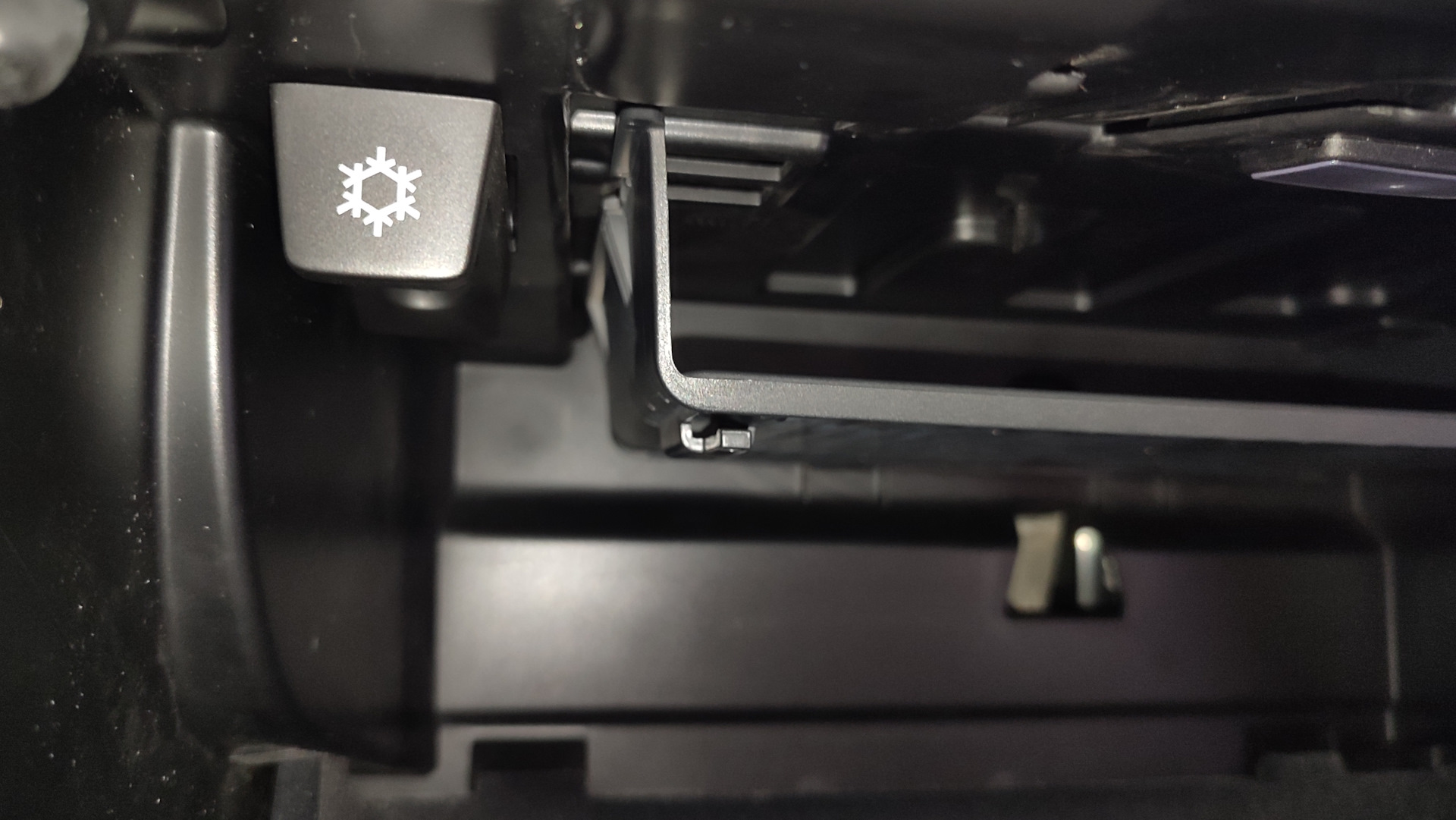

— Мне удалось не отключать бардачок от сети, чем я сэкономил немало времени. Однако центральный пистон проводки всё же удобнее отщёлкнуть. Знаю, люди скажут — повесил бардачок на провода, негодяй! Но я не повесил, а подложил под него в ногах пассадира плед и подушки. Кстати, отщёлкнулся и вщёлкнулся обратно бардачок очень просто, за пару секунд.

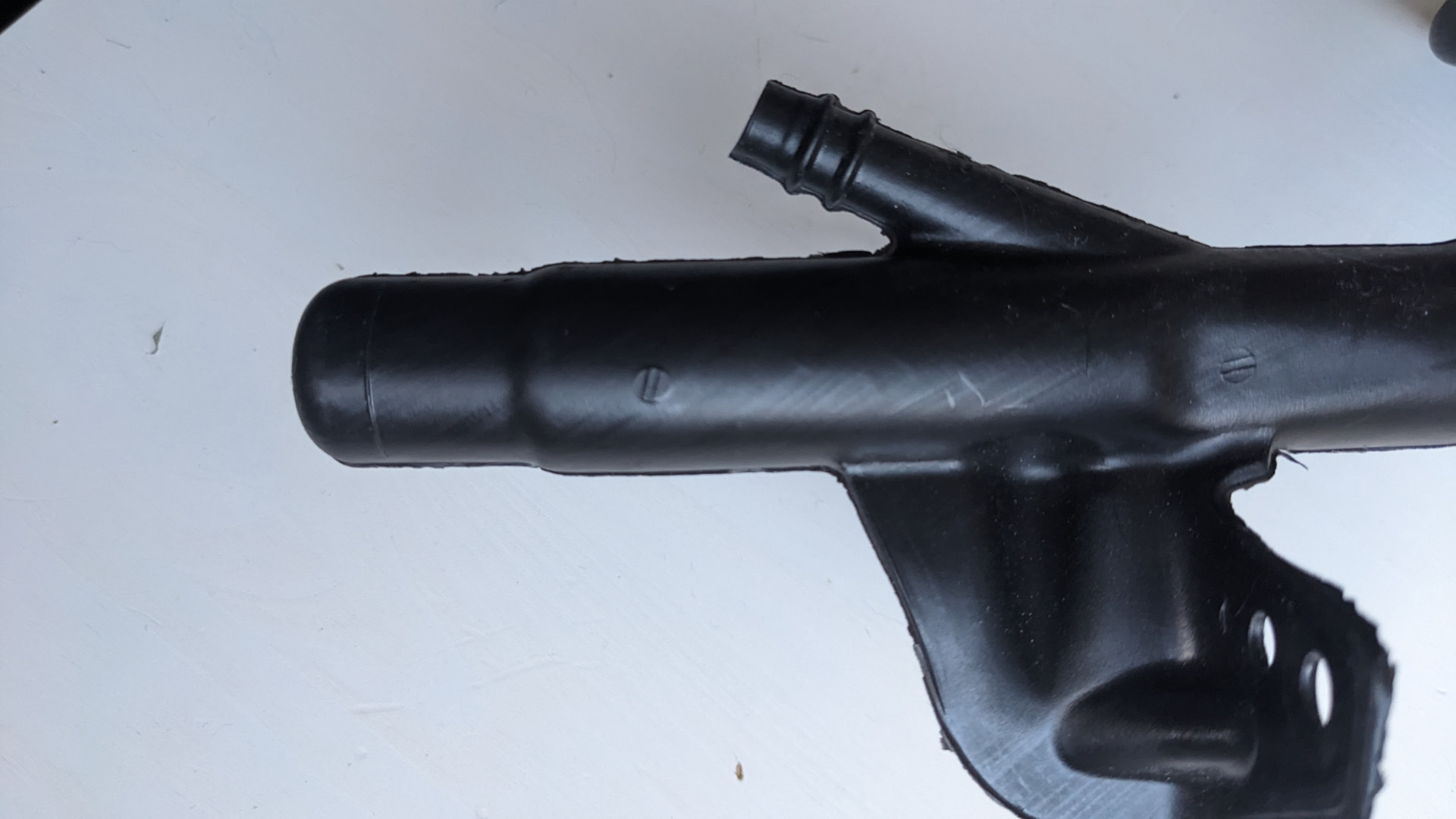

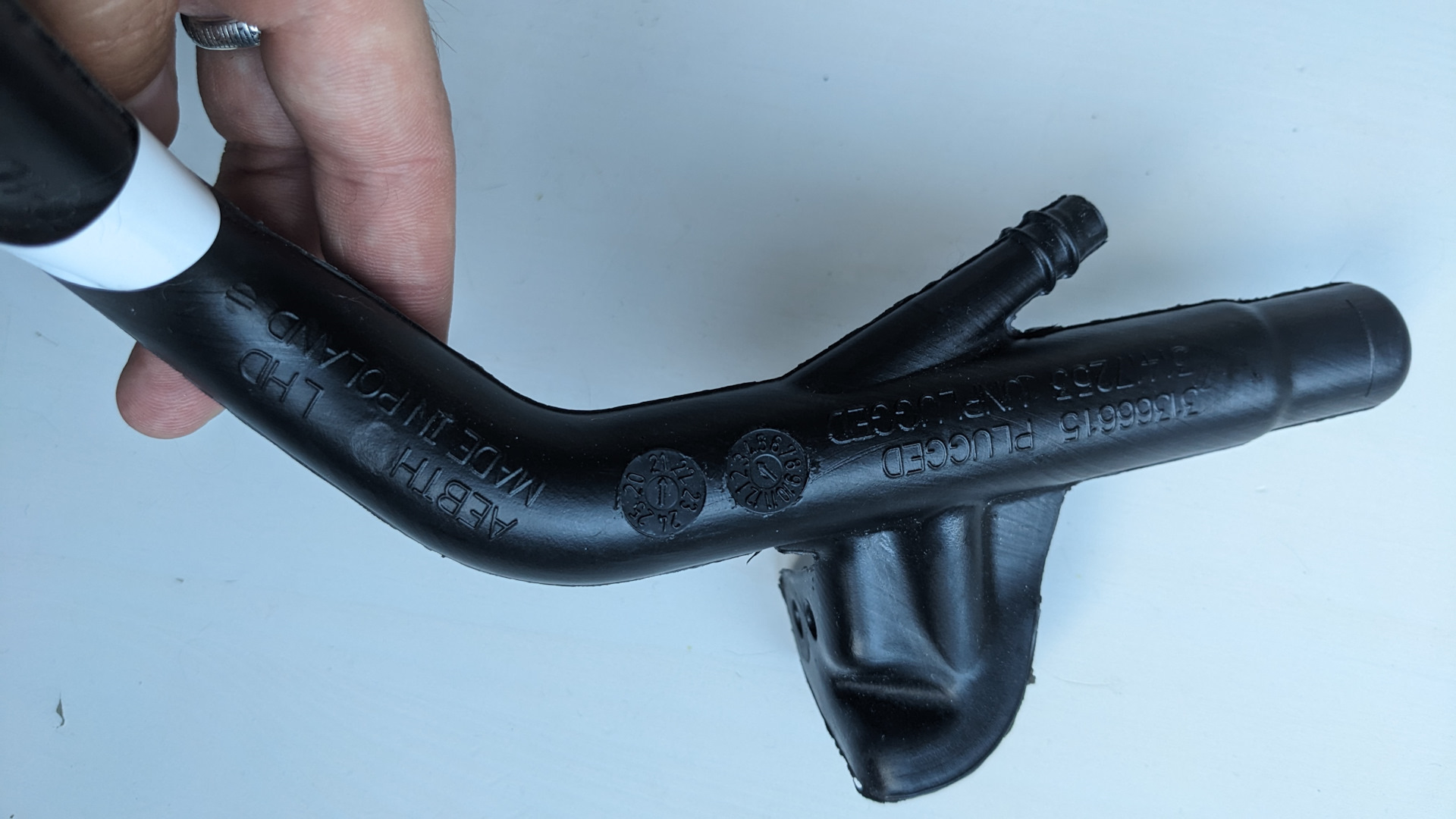

— Отрезал оригинальный патрубок ножовкой по металлу, потом зашкурил срез и обмотал сначала оконным уплотнителем, а потом изолентой. Есть подозрение, что если этого не сделать, часть холодного воздуха будет просто попадать мимо бардачка.
— Из любопытного, хотя номер патрубка у меня такой же, вместо двух меток-штрихов у меня была одна кольцевая

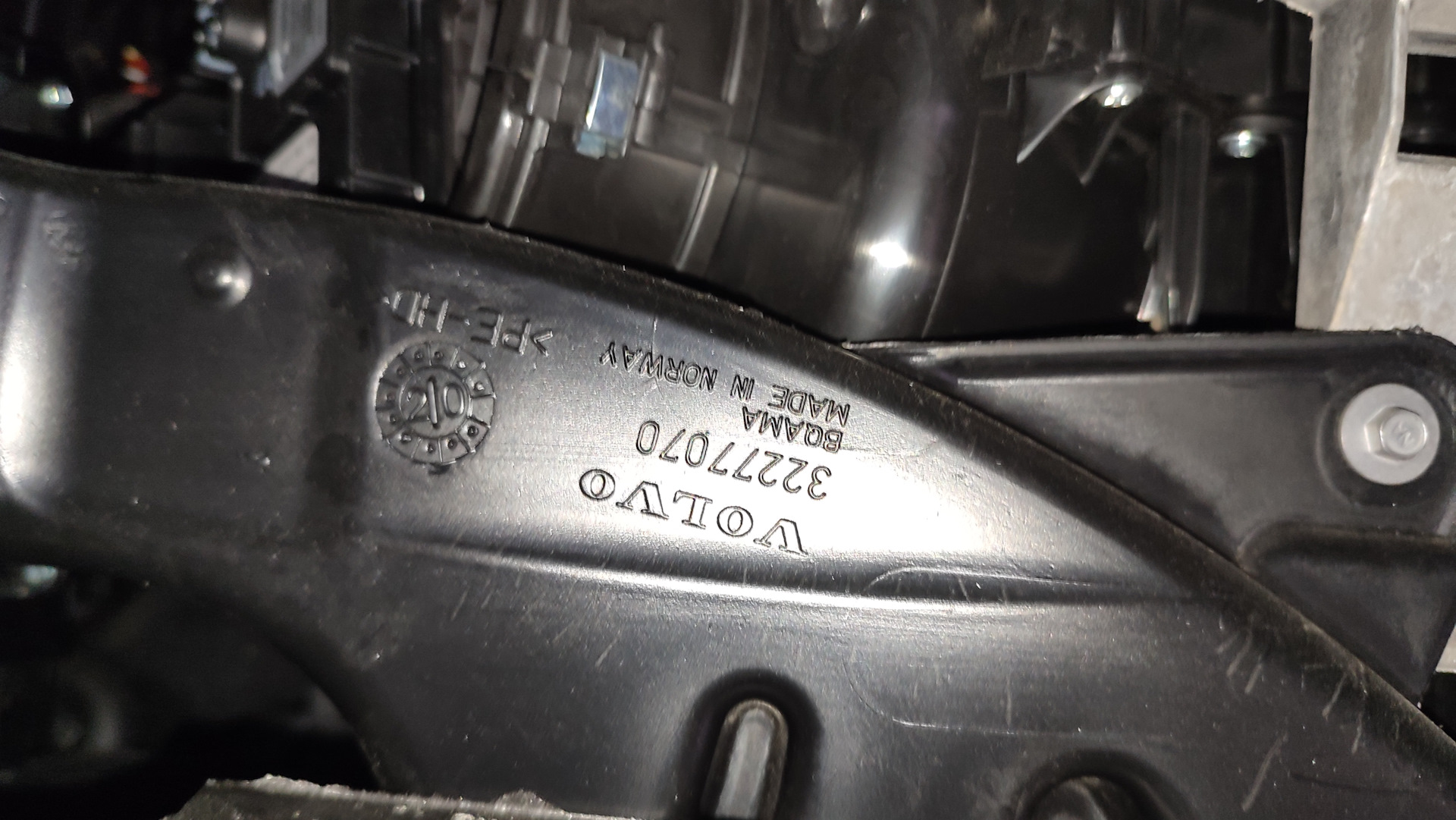

— Из удивительного, внутри нашлась одна деталь Made in Norway!
Запчасти:
— заслонка 31307239
— скоба крепежная 30622662
— саморез torx 4.0 mm 986161
Инструмент: торкс Т25, головка на 8, удлинители, оконный уплотнитель, изолента.

Отличная заметка про удлинители, чуть собрал нужную длину из того что было в инструменте)
Я дольше всего промучился устанавливать дальний болт, у меня бита не магнитная

Конечно, если трубку не заизолировать, сифонить будет мимо. Я бы новый правильный патрубок ставил, он же стоит в эквиваленте около 1000 рублей за рубежом.
Если я правильно понял, то у меня тоже нет насечек и отметка очень условно обозначена на штатной трубке
А зачем покупать, если и обычный хорошо работает?
Вольво не просто так сделала две трубки, причем на самой трубке написаны номера — plugged/unplugged. Но дело хозяйское
Так в чём разница-то?) что значит не просто так?

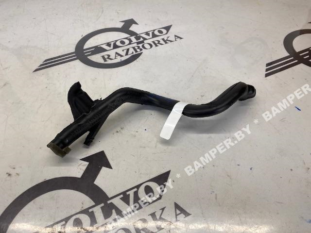

В смысле в чем разница? Ниже фото трубки (у меня нет моего фото, так как она уже установлена в 2021 году в Автошколе), где нет заглушенного выхода. Ты же не первый год владеешь Вольво. Я думаю, что, скорее всего, если порезать трубку обычную, хуже уже не будет.
Так в смысле хуже не будет? Ты мне объясни что такого особенного в специальной трубке-то? Чем она лучше обрезанной?
Там уплотнитель наклеен и вырезана она фабричным способом, но ок. Трубки на разборках даже стоят 20-30 евро, а новые чуть дороже, но если это ради экологии и рационального потребления шаг, вопросов нет
Мне было так проще. Получается, что мой вариант ничем не хуже оригинального.
