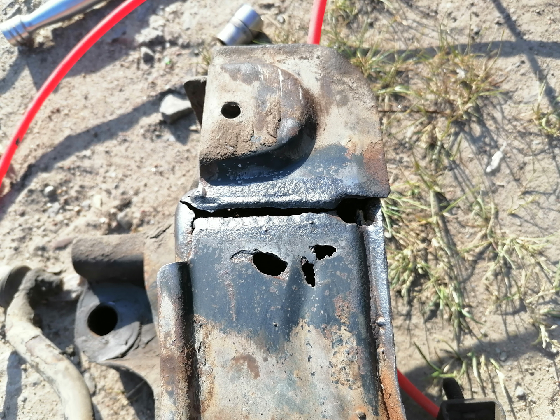

Как писал в теме про замену передних тормозных трубок были обнаружены проблемки с подрамником в месте крепления правого рычага.
Фигня, подварим, покрасим будет как новая )
Описание как откручивал болты и гайки крепления подрамника там же в теме про замены трубок, повторятся не буду.
Вот такие косяки были обнаружены:

И вот подрамничек снят. Начал насадкой на болгарку зачищать ржавчину, и надежды на то, что тут что-то можно подварить начали сходить вместе с ржавчиной…
мдаааа. не это конечно можно восстановить, при очень большом желании, но это явно не мой вариант.
Поэтому на всякий случай как смог приварил пластину временно, а то вдруг именно на счищенной ржавчине все и держалось )) и пошел изучать драйв кто какие китайские подрамники ставил.

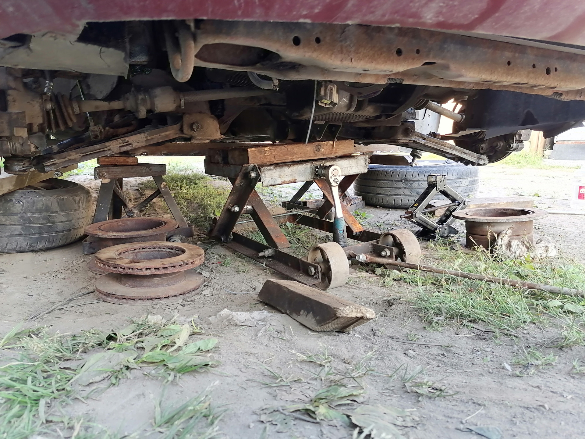

При возвращении подрамника на место осознал, насколько было удобно делать это на подъемнике в сервисе самообслуживания. Лежа под машиной оказалось ох как тяжко в одиночку. Но к счастью вспомнил, что у меня есть ножевой подъемник, который когда-то варил для снятия и установки движка в корсе.
