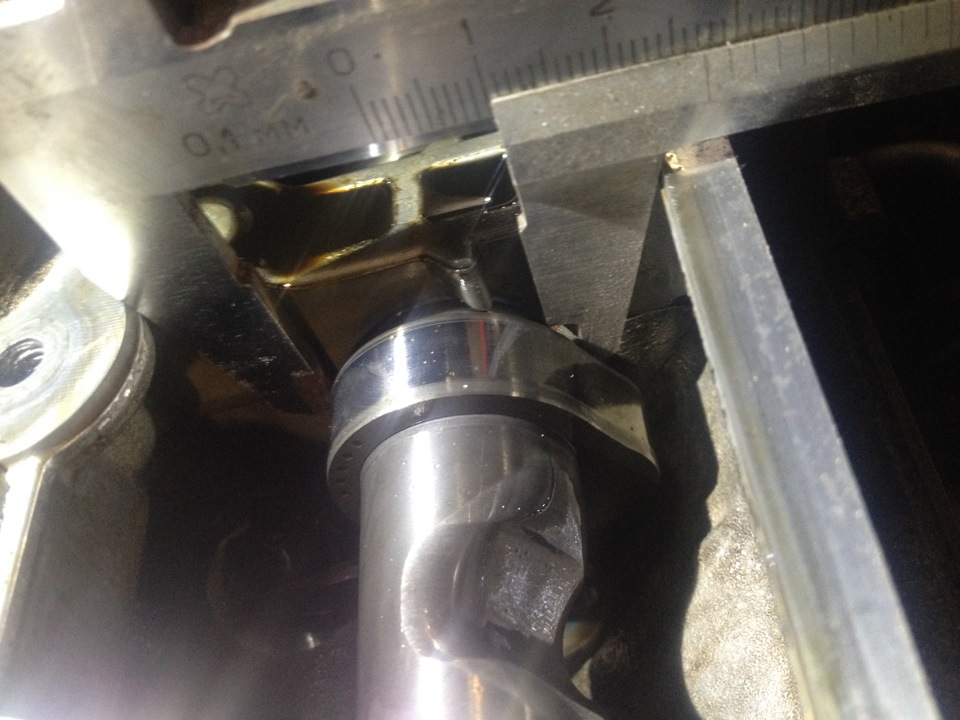

Началось все позавчера, когда решил поменять масло.
Выкрутил масляный фильтр, а на его резьбе алюминиевая стружка. Вот так номер!
Снял МО, чтобы посмотреть на валы… Там стружка тоже есть.
В итоге, машина осталась стоять в гараже.

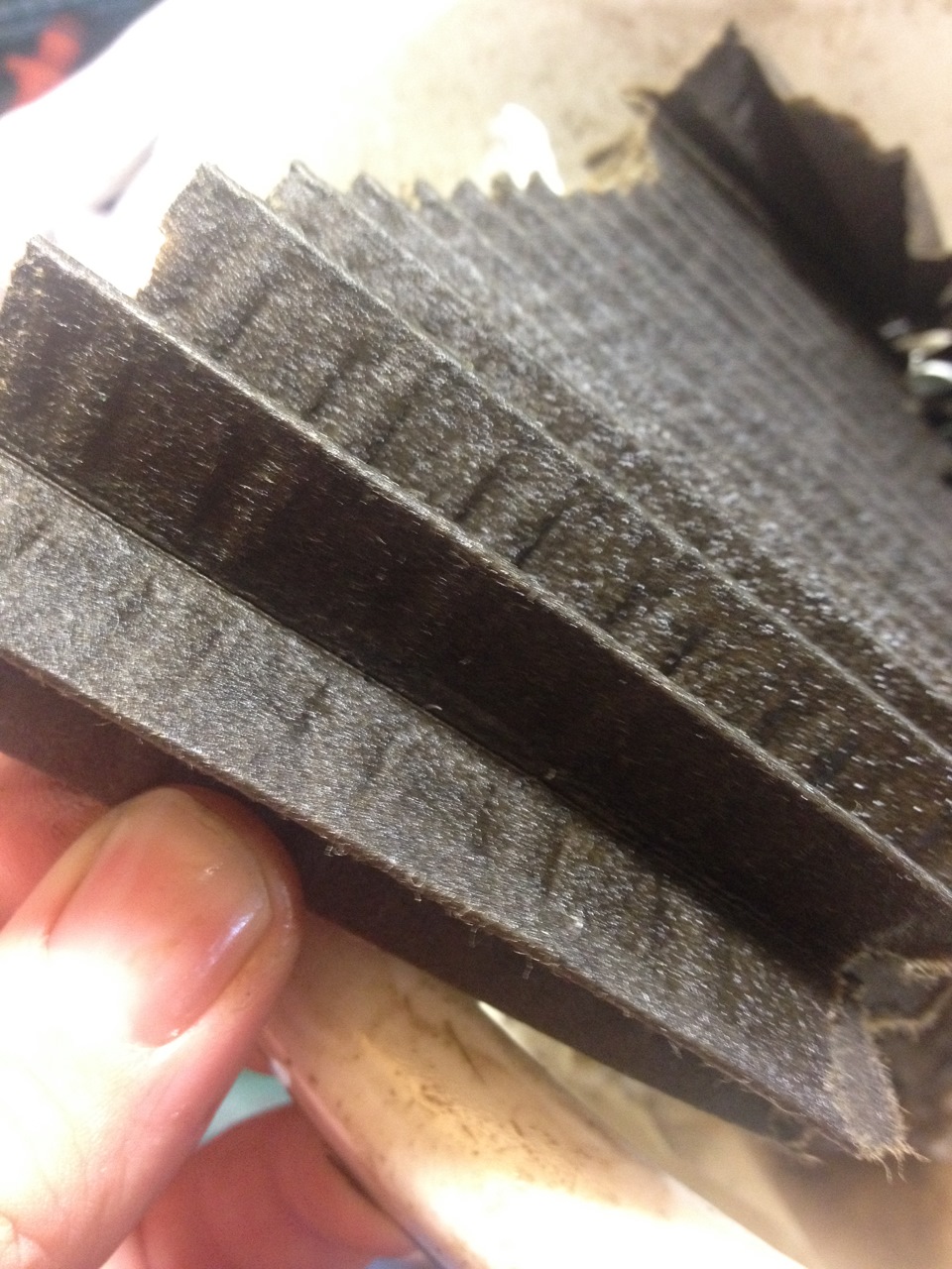

Разрезал масляный фильтр. Там фракции стружки крупнее.

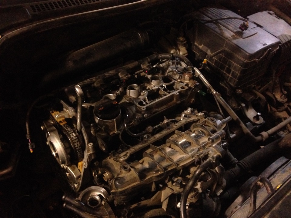

Сегодня было решено разбирать двигатель.
Процесс пошел.

Ты мне ответь на вопрос, когда будешь разбирать, возможно ли заменить маслофорсунки не снимая коленвала?
Да и фоотчеты приветствуются! ;-)
В итоге — возможно?
Нет.
Жаль, ещё и КВ выдёргивать.
