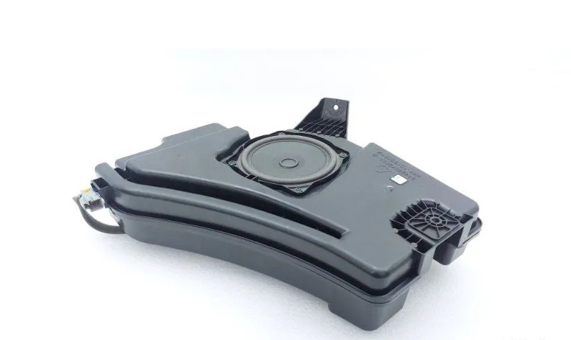

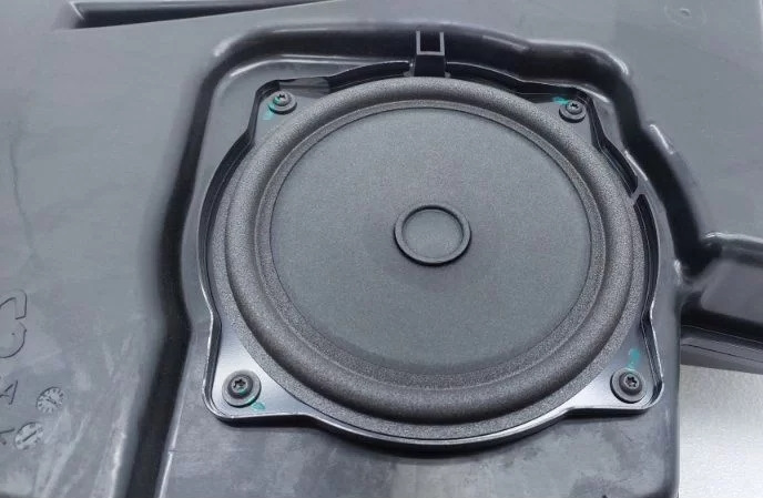

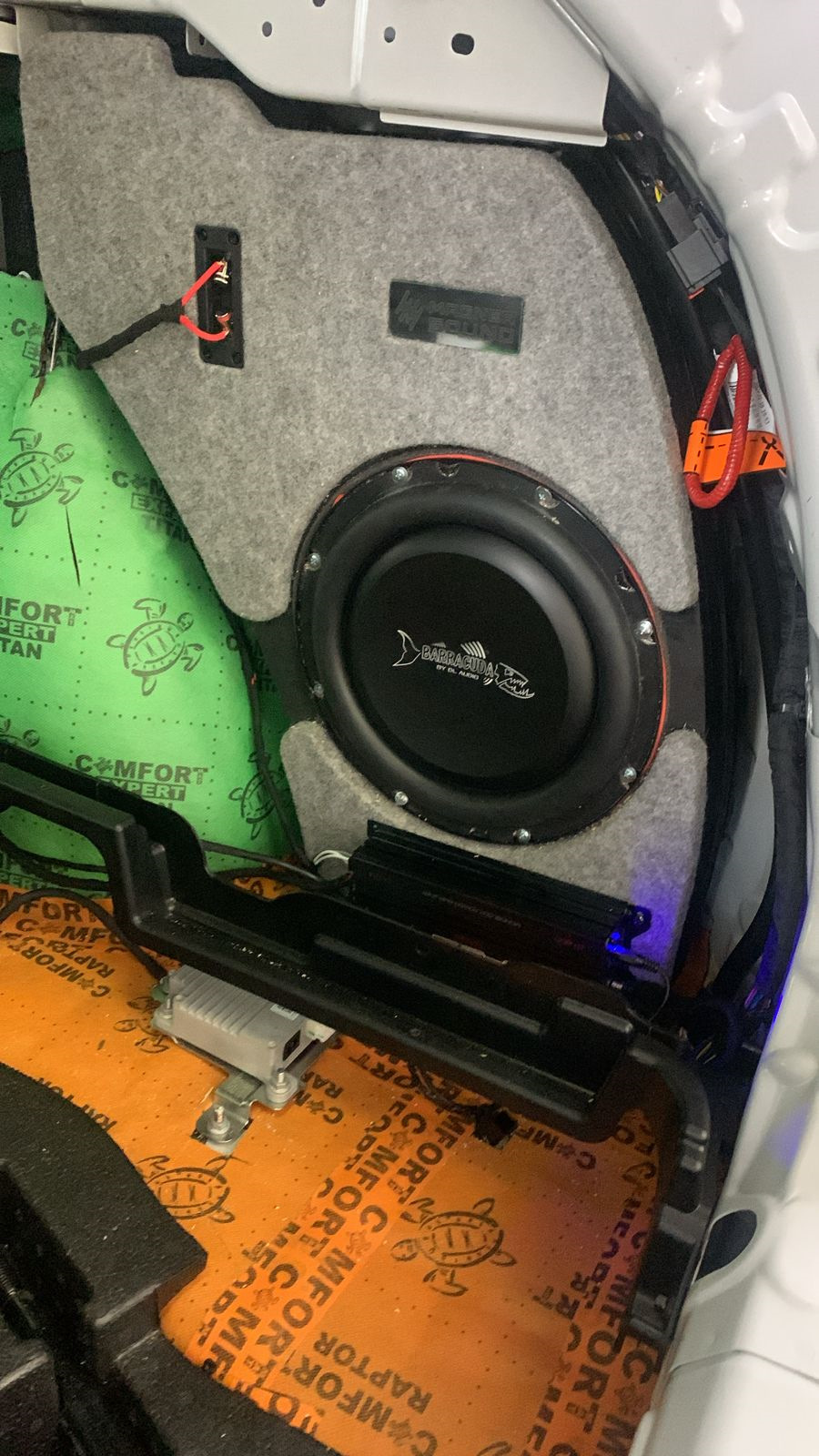

Купив машину сразу, я сразу обратил внимание что низких в акустике практически нет! На прошлом авто стояла штатная акустика JBL, со штатным сабом, и даже он играла гораздо лучше. Посмотрев как выглядит штатный саб у Monjaro, был мягко говоря удивлен))) Это корпус малютка с таким же маленьким динамиком!

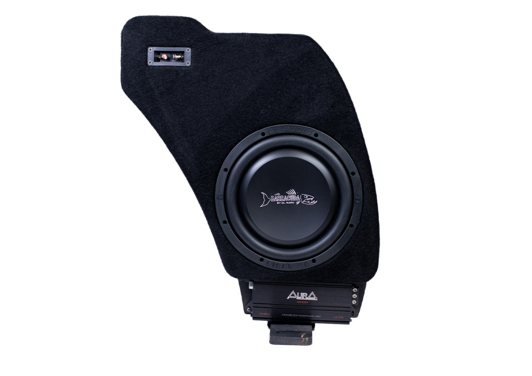

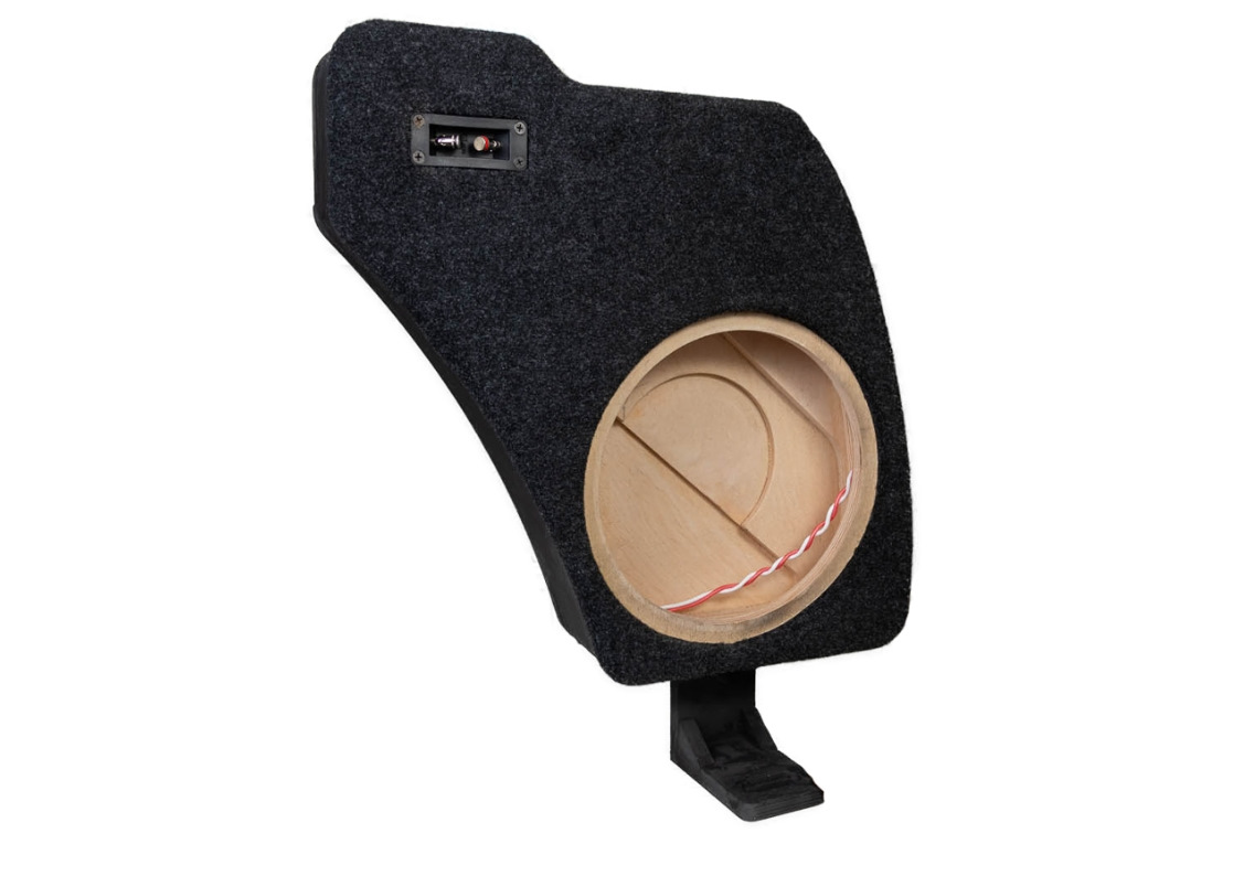

Решил не трогать основную акустику Infinity, но вот саб заменить. Т.к. хотел сохранить объём багажника, выбрал для установки стелс корпус в штатное место + динамик 10". Такие корпуса изготавливает компания Magner Sound, стоимость 12900 руб.
Всю установку делал с тудии KiberCar. Цена компонентов + установка обошлась в 58.000 руб.

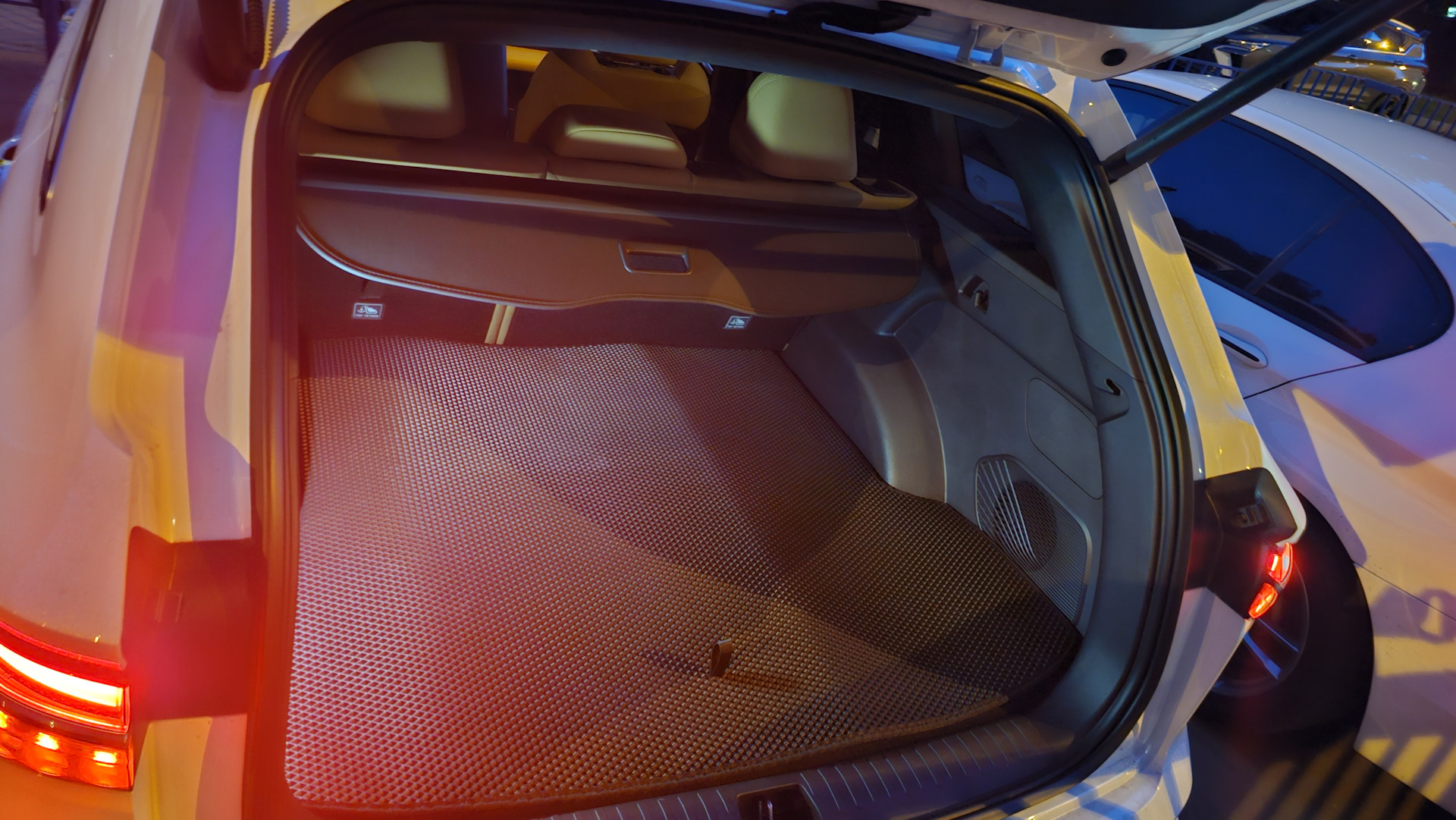

Визуально все скрыто под родной обшивкой салона. Ничего не видно и не скушало место в багажном отделении.

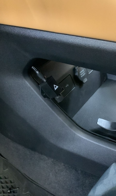

Дополнительно вывели регулировку саба под центральную консоль (на фото она пока не закреплена).

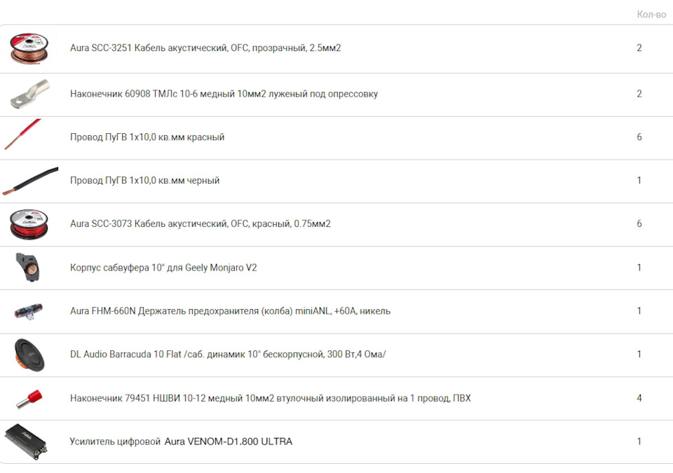

Если понимаете в электрике и хотите немного экономии бюджета, то можете все установить сами. Вот вам список компонентов которые были установлены. Можете сами все купить и установить.

Подскажи пожалуйста, сейчас смотрю на сайте компании magner sound идут уже готовые комплекты с динамиком и усилком. Когда ты делал таких не было или то что в комплекте на твой взгляд хуже или цена выше?
Добрый день. Хочу тоже барракуду поставить, с усилком другим. Подскажите, вроде как по каналу на штатный саб идет достаточно мощный сигнал от штатного усилка, до 24 вольта в пике. Никакие понижайки, или конвертеры линейные до ауры не ставили? Прямо сигнал с родной фишки на усилок и все?
Добрый день. Никакого постороннего шума в Сабе нет ? При надавливании на педаль газа ?
Родной усилитель куда дели ?
Добрый день. Нет, при нажатии газа никаких посторонних шумов нет. Штатный аудиоблок остался, от него и запитана линия саба.
Карпета не хватает в багажнике 😁
А как усилок подключали от колонок сигнал брали или от штатного саба?
Вообще от штатного берут
от штатного

Ну и как теперь играет?)
Отлично! Все чего мне не хватало теперь есть. Звук низов мягкий и глубокий стал.
