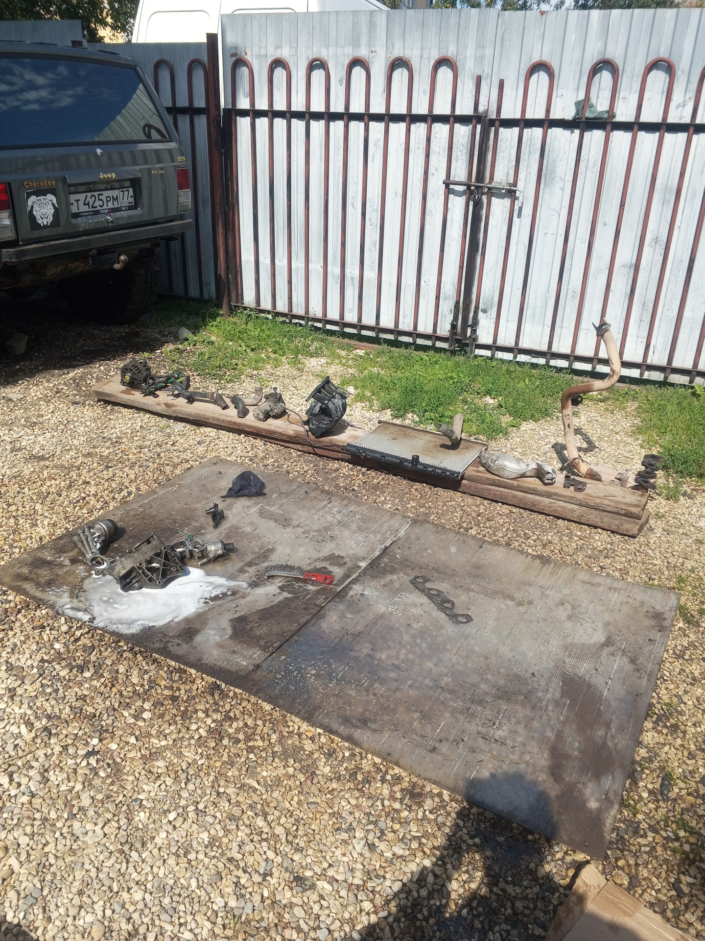

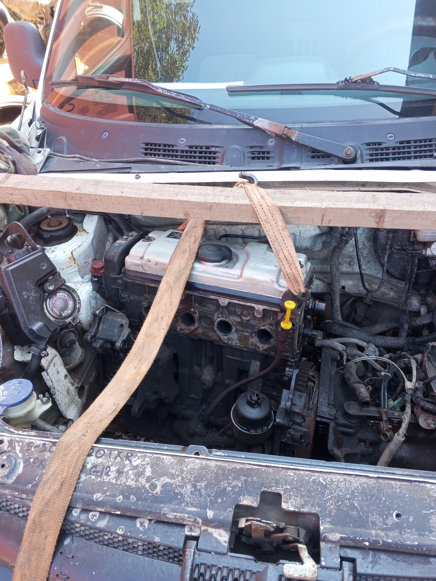

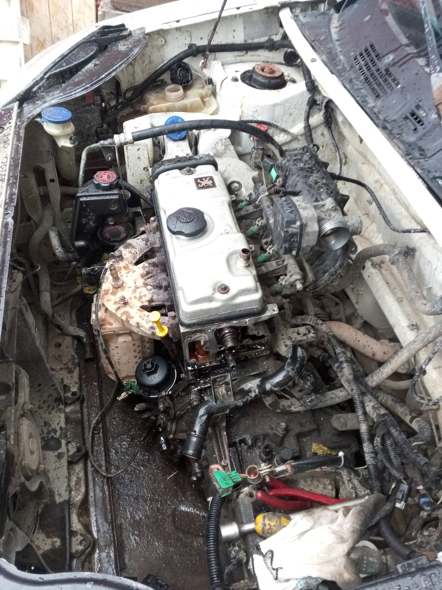

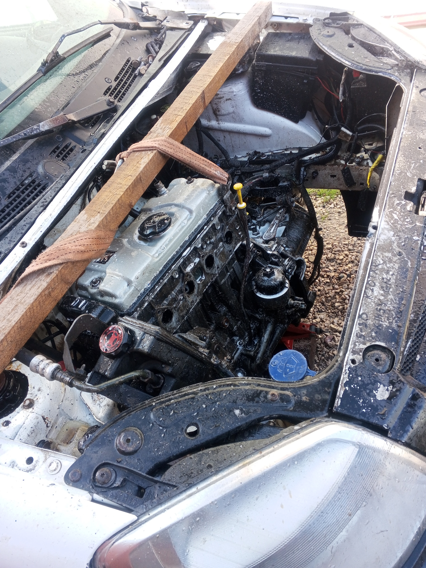

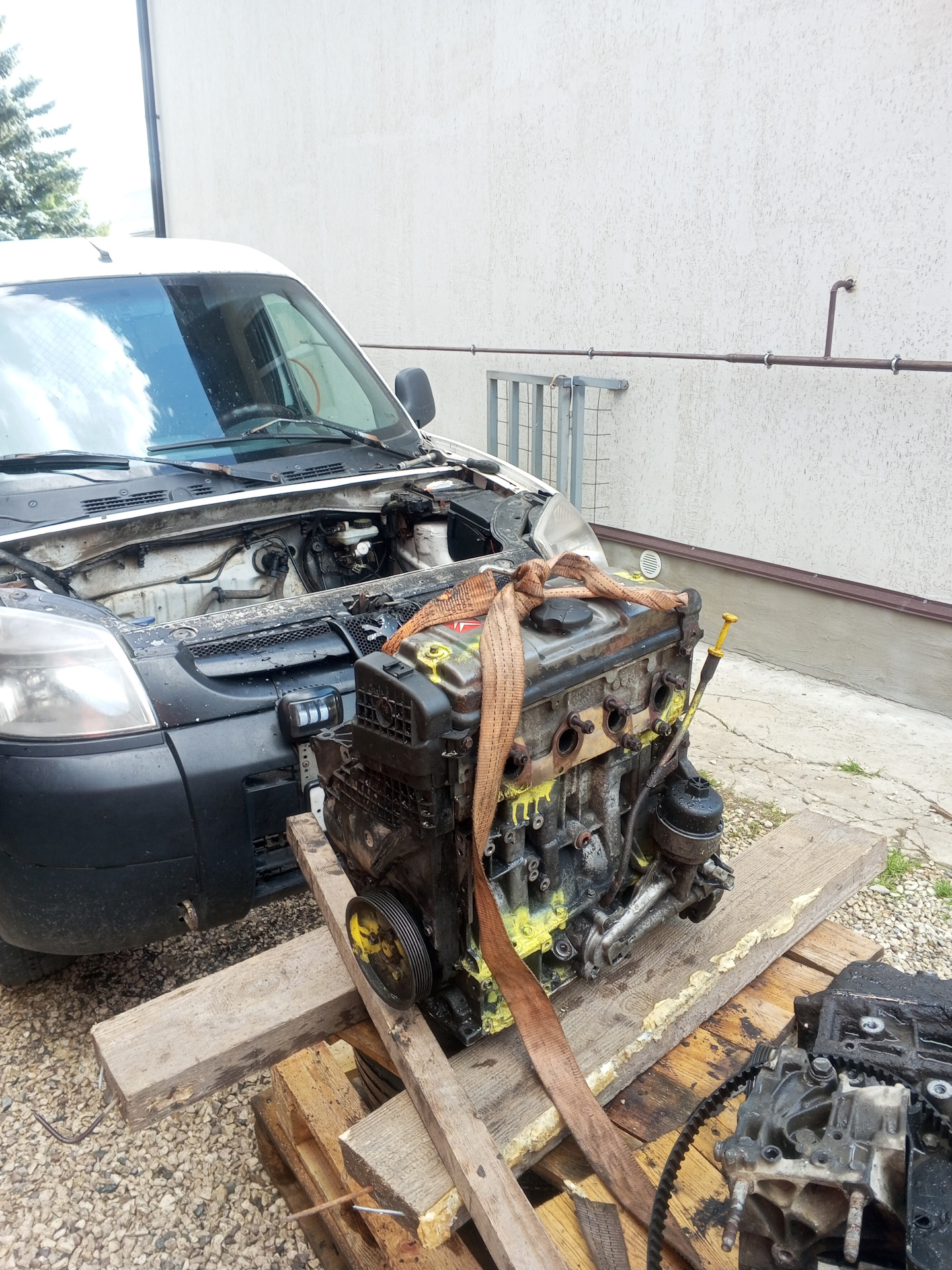

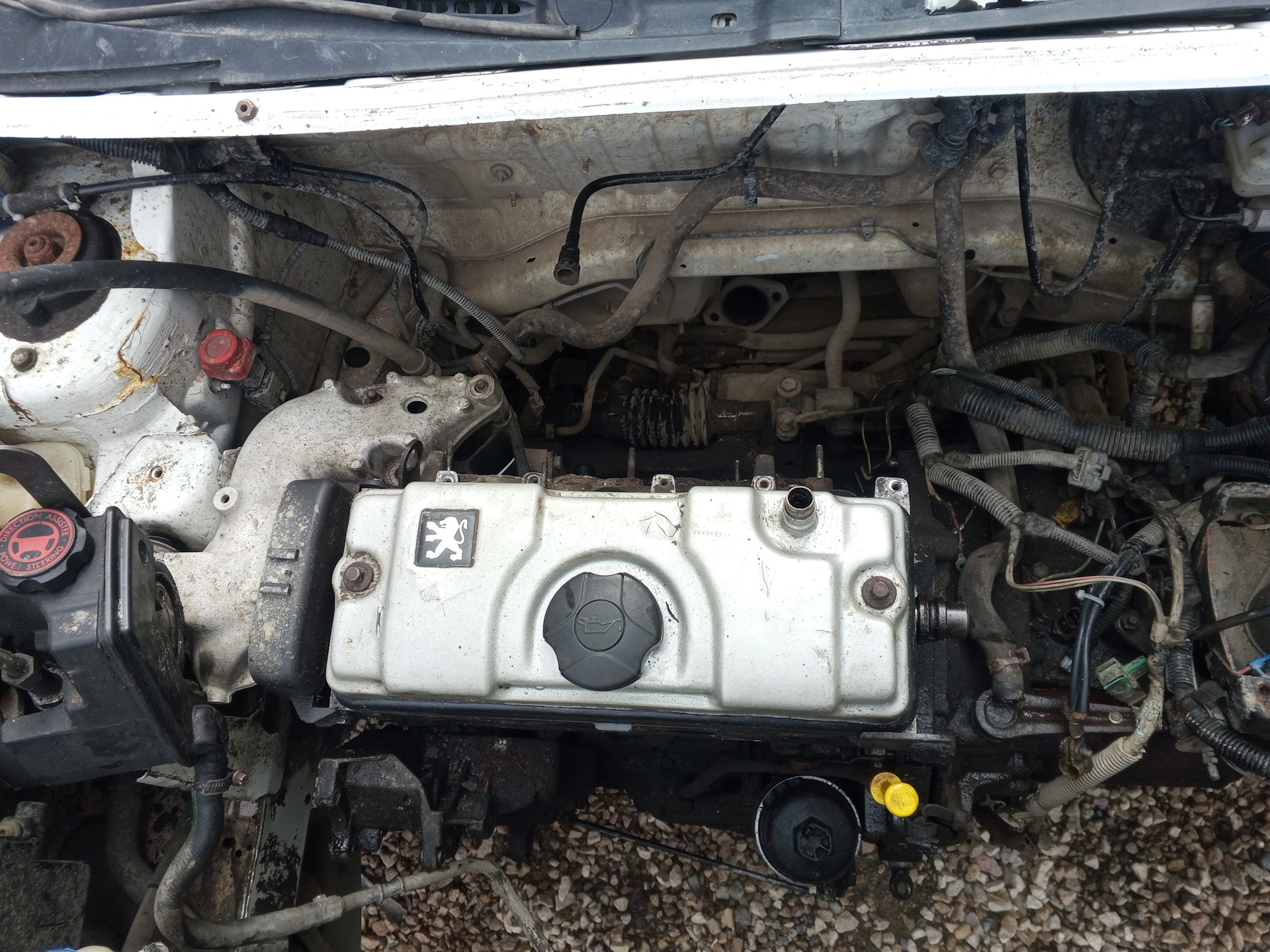

Мотор решил вынимать наверх, хотя мануал говорит скидывай вниз в сборе с КПП. С трудом, плотно, но вышел. Предварительно снял радиатор, коллектора, все навесное и кронштейны. Корпус термостата тоже скинул, не хотелось сломать. Подставил домкраты под КПП и мотор, открутил подушки, снял стартер, снял болты кпп-мотор. Дождался товарища, вдвоём на палке вынули моторчик вверх.

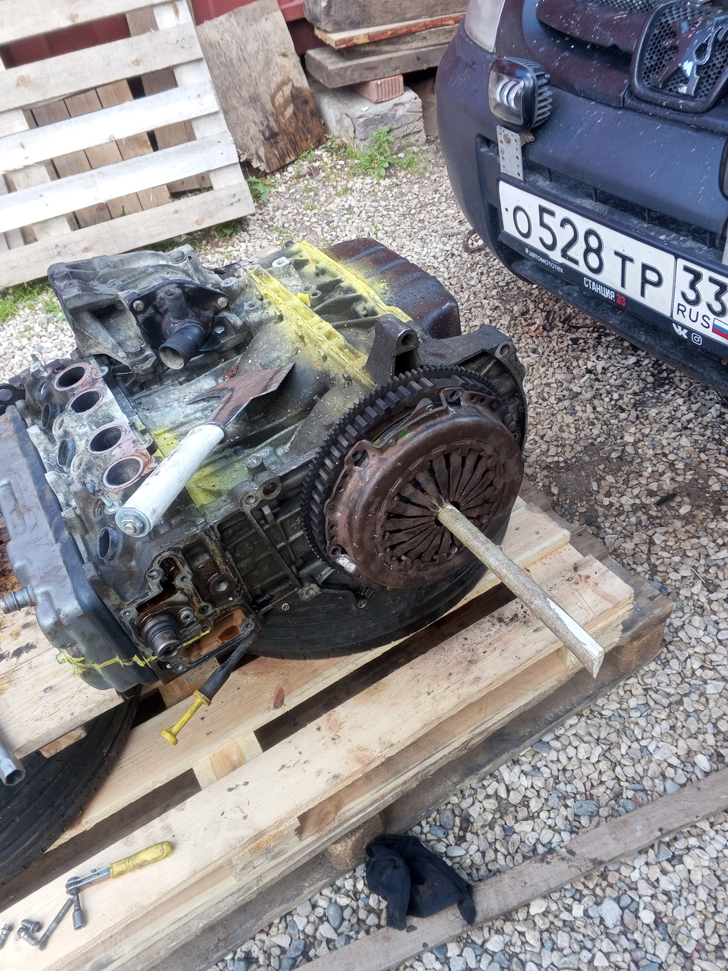

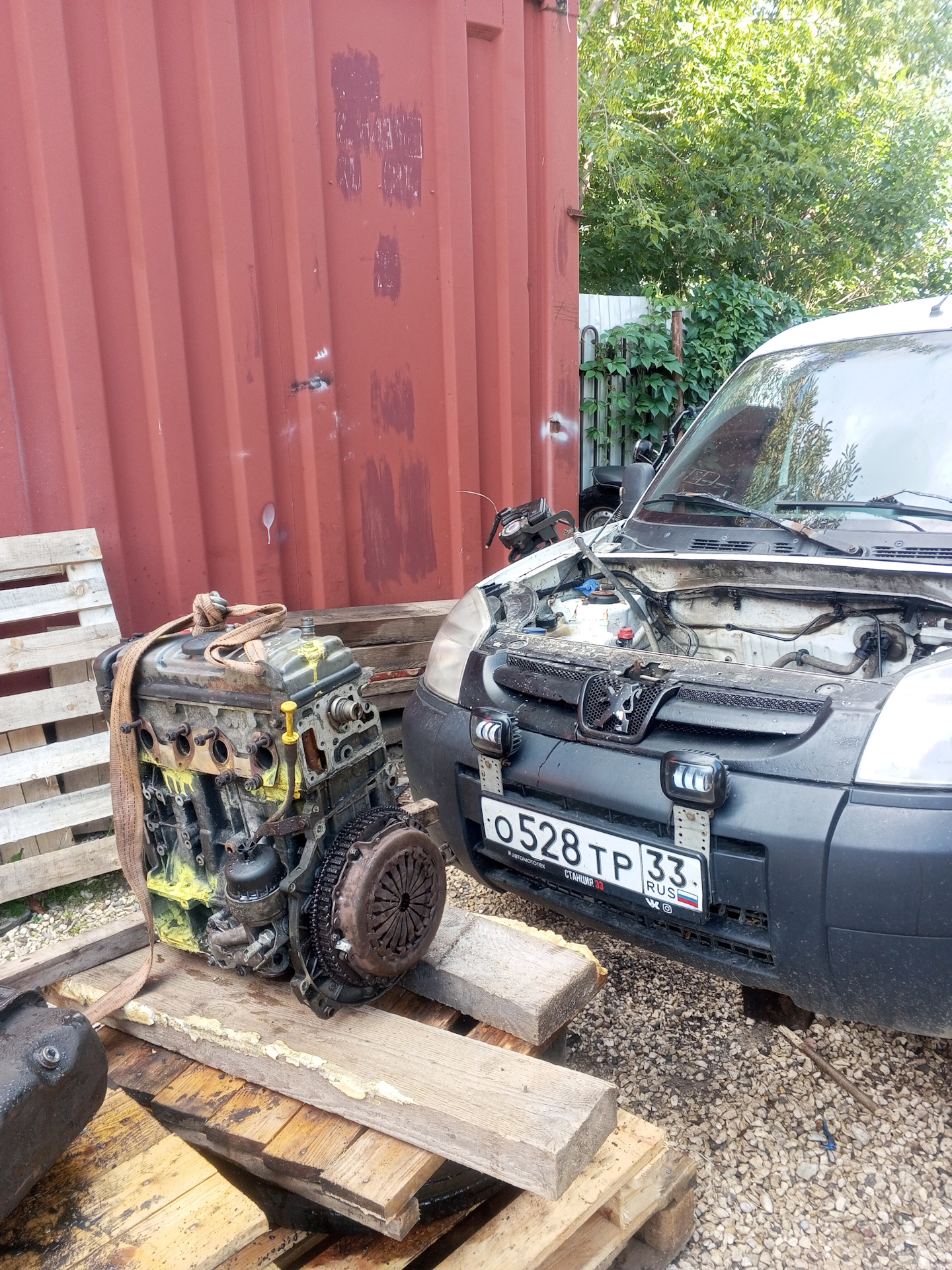

Дальше пару часов развлекался, перекинул ГРМ (вместе со шкивами распредвала, колена, помпой, — моему комплекту меньше 10 тыщ пробега, а стоялотвсе под длинный ремень, 104 что ли зуба. На, , новом, , моторе все на 98). Перекинул корзину с диском, центровал по колхозному. Переставил часть датчиков, левый верхний кронштейн под опору, удлинитель под масляный фильтр. Вечером приедет помощник, закинем как бы новый) мотор на место.
