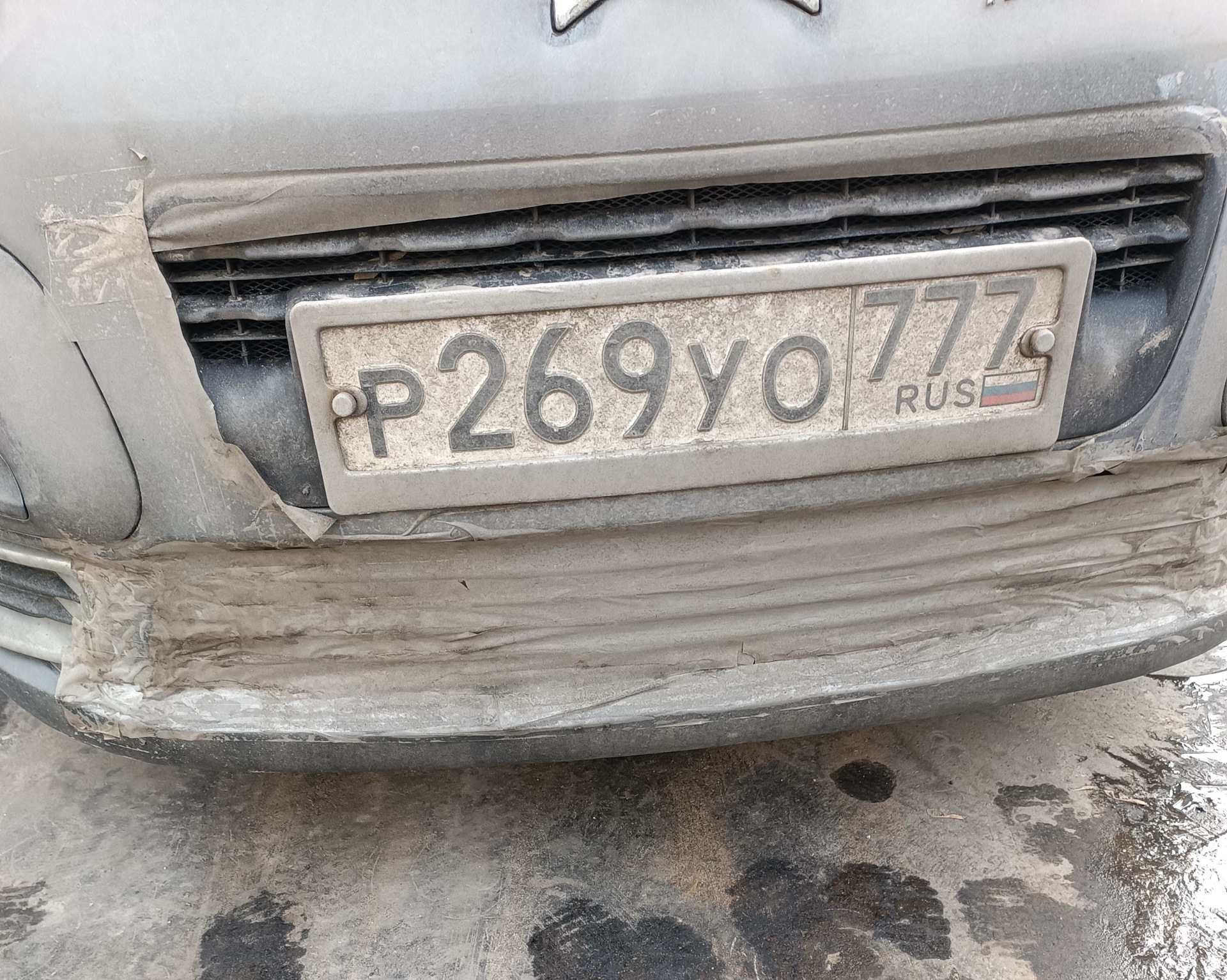

Продолжаем записи в БЖ! Все так же менялось еще в мае месяце. А проблемма пришла зимой когда в машине стало холодно и не уютно. Термос заклинил на большом круге и прогреть авто да и сам движок стало проблемно. Даже если стоя на месте и прогреется то на ходу все снижалось очень быстро. Для начала пока думал что покупать и чтоб можно было ездить залепил решотку радиатора скотчем стало норм даже.))

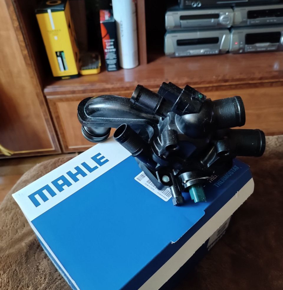

Выбор остановил на термостате MAHLE- BEHR TM 56 105.

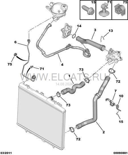

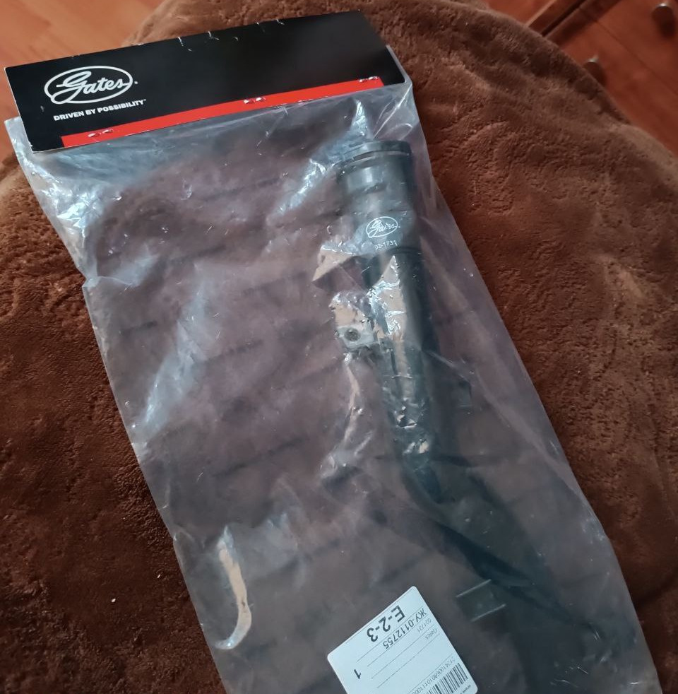

На всякий случай решил взять отводную трубку от термоса к помпе. Как писали на Драйве частенько ломается при замене. Так же писали что продается без уплотнительного кольца и надо лучше купить новое 1319.N4 . Тут я решил взять аналог сразу с кольцом Gates 02-1731 ( это была большая ошибка).

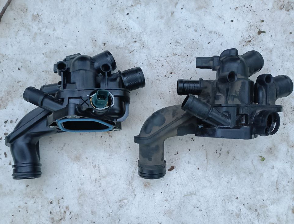

Теперь про замену. Поснимав акб и еще кучу всего вокруг старый термос был удачно снят!

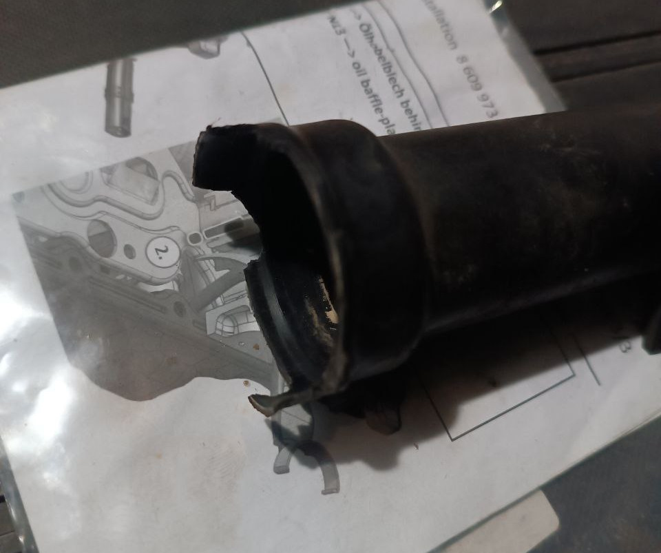

Как и описывали старая обводная трубка была с повреждениями но свою функцию выполняла.
Думаю ее повредили когда меняли термос по отзывной компании по причине не исправности датчика температуры. Тогда скорее и был установлен термос нового образца с двумя фишками.

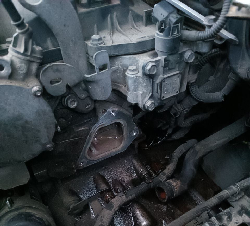

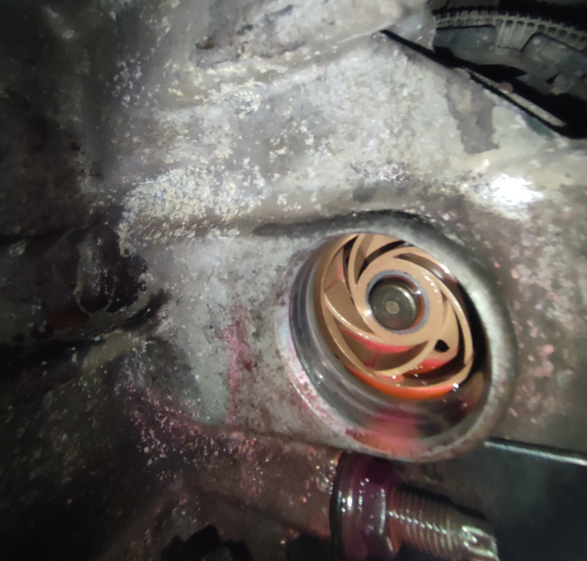

Делали вдвоем и один подавал трубку сверху а второй целился снизу! )) Чтоб попасть в отверстие помпы. Кстати еще сняли впускной коллектор!

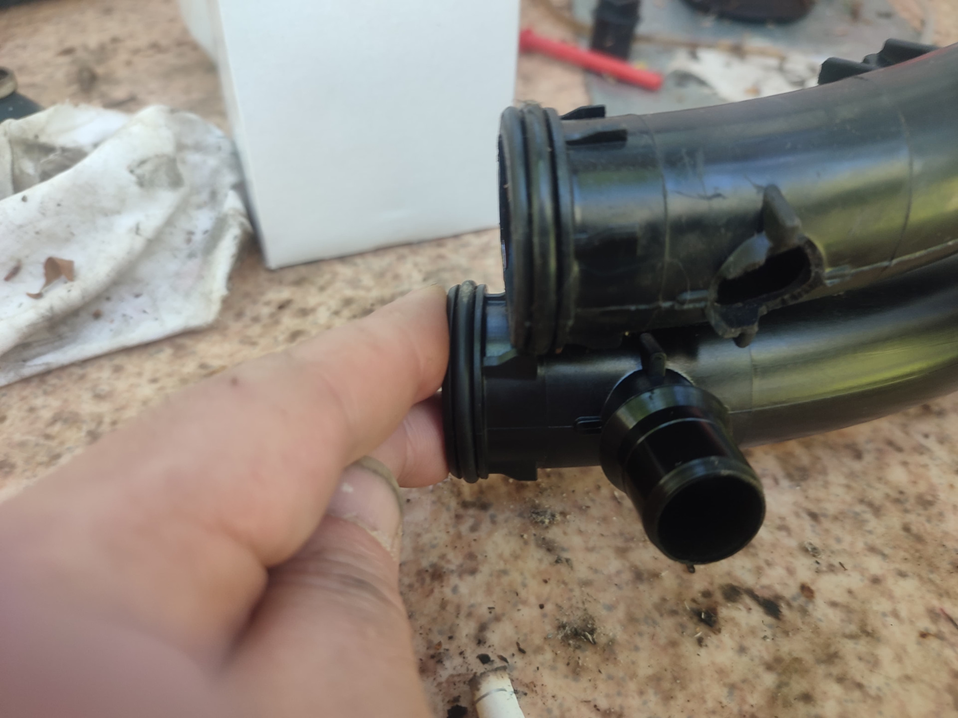

Далее сборка в обратной последовательности. Все собрали, залили антифриз и вроде все норм. Но потом чуток поездив заметили утечку антифриза со стороны помпы. Снизу разглядели что трубка не вошла до конца в помпу. Продвинули и течь стало со стороны термоса. )) Фигня какая то! Короче пока все эти манипуляции проводились отломили боковой штуцер на тубке ( и слава богу) . Заказываем новую трубку но уже оригинал 1351.VF и как выяснилось что в последнее время тоже идет с кольцом. Когда пришла новая то все стало ясно. Гейтс проклятый короче почти на сантиметр!
Не берите аналоги этой трубки никогда. У Гейтс и пластик Г. по сравнению с оригиналом. И думаю гарантий что другие аналоги лучше тоже никаких.

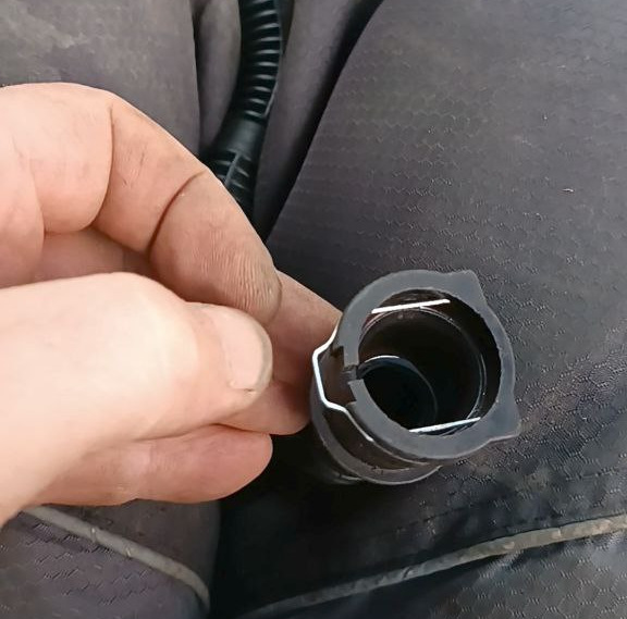

П.С. В процессе работы была утеряна фиксирующая скоба быстросьема шланга от штуцера трубки к расширительному бачку. Соскочила и улетела в неизвестность. Поиски успехом не увенчались. Отдельно не продается а только со шлангом 96 759 063 80. Идет под номером 4.
Но из сталистой нержавеющей проволоки изготовил новую!

Да, тоже сталкивался с тем, что Gates не подходит. Хотя даже в их каталоге выдается аналогом к оригиналу.
Вот я и соблазнился на то что Бренд известный. Но или это их косяк или паленка!
Трубка похожа на полиэтилен с али
Ну да. А оригинальной можно орехи колоть! ))
