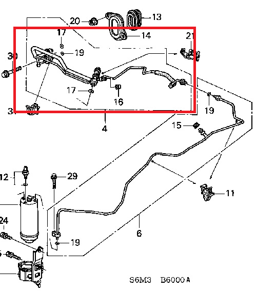

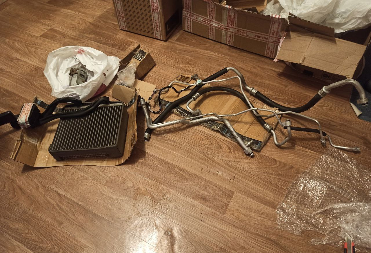

В прошлый раз Свежесть альпийских лугов была сделана новая трубка от осушителя к радиатору, но это ничего не поменяло — фреон прожил пару дней, и было решено искать новые трубки.
Первую партию трубок я приобрел у AndrewCat, которая оказалась от интегры. В целом, пару трубок можно было бы перекинуть и попробовать.
Но у меня были большие ожидания от замены трубки, уходящей в моторный щит (номер 4 на схеме), которая не подходила с интегры, поэтому решил добрать недостающие трубки и только потом пробовать заправляться фреоном.
Как оказалось найти их не так просто, еще и по отдельности. Ну и цены конские. Поэтому периодически мониторил объявления и жарился в черном кожаном салоне в 40+ градусной краснодарской жаре 😓
Но в один из дней в беседке увидел предложение от StuffyKid о продаже полного комплекта + испарителя + осушителя. Отдельно трубки не захотел отдать, но сошлись на адекватной цене и я решил брать.
Ждать можно еще очень долго, а терять сознание за рулём уж очень не хочется. И еще про запас останется куча запчастей — инвестиция покруче биткоина 🤑
5 дней ожидания и посылка у меня)
А значит можно ехать и менять трубки)
Фотографий в гараже не делал, так как был занят другими делами о которых расскажу в другом посте.
Но слышал очень много проклятий, стенаний и матов, видимо менять их не так уж и просто)
Немного помучались с вакуумированием, но все закончилось успешно, все трубки были заменены за исключением той новой из первого поста.
Но у товарищей закончился фреон и пришлось ехать в другой сервис заправляться.
Заправил — почувствовал живительную прохладу 🤩
Но это ни о чем не говорит, нужно ждать)
Прошёл день — кондёр работает
Прошел второй — кондёр работает
Прошел третий — кондёр работает
Прошел четвертый — кондер работает
Делаю вывод, что уже точно стало лучше и надеюсь что мои взаимоотношения с прохладным воздухом в салоне продлятся как минимум до ноября 🥳
