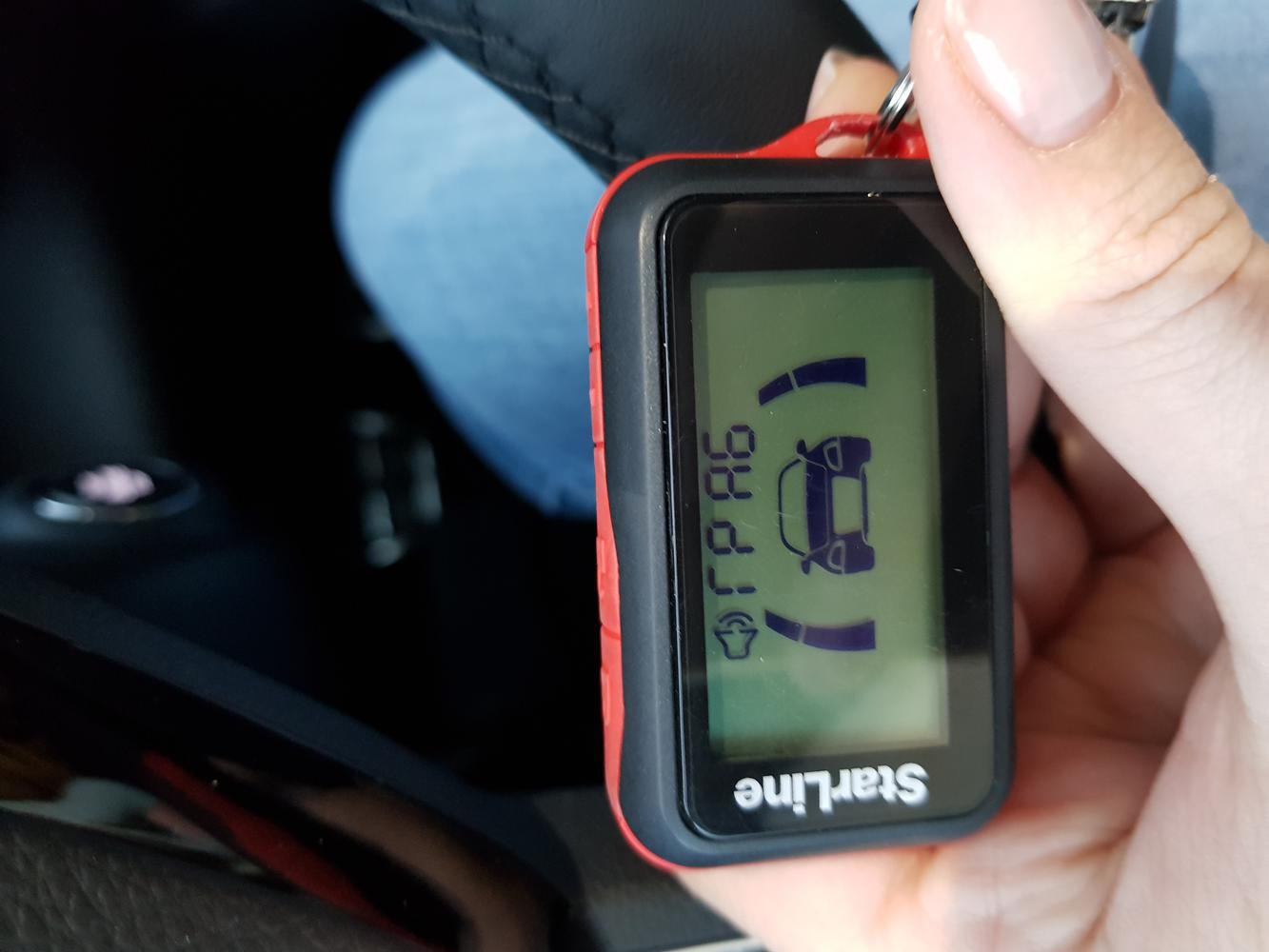

И спустя три года беспроблемной эксплуатации, случилось недоразумение. Сижу я в заведенной машине на стоянке, строю маршрут, а машина начинает пикать как таймер, моргать аварийкой и далее срабатывает сирена и машина глохнет. На брелок реакции нет. На дисплее такая картина

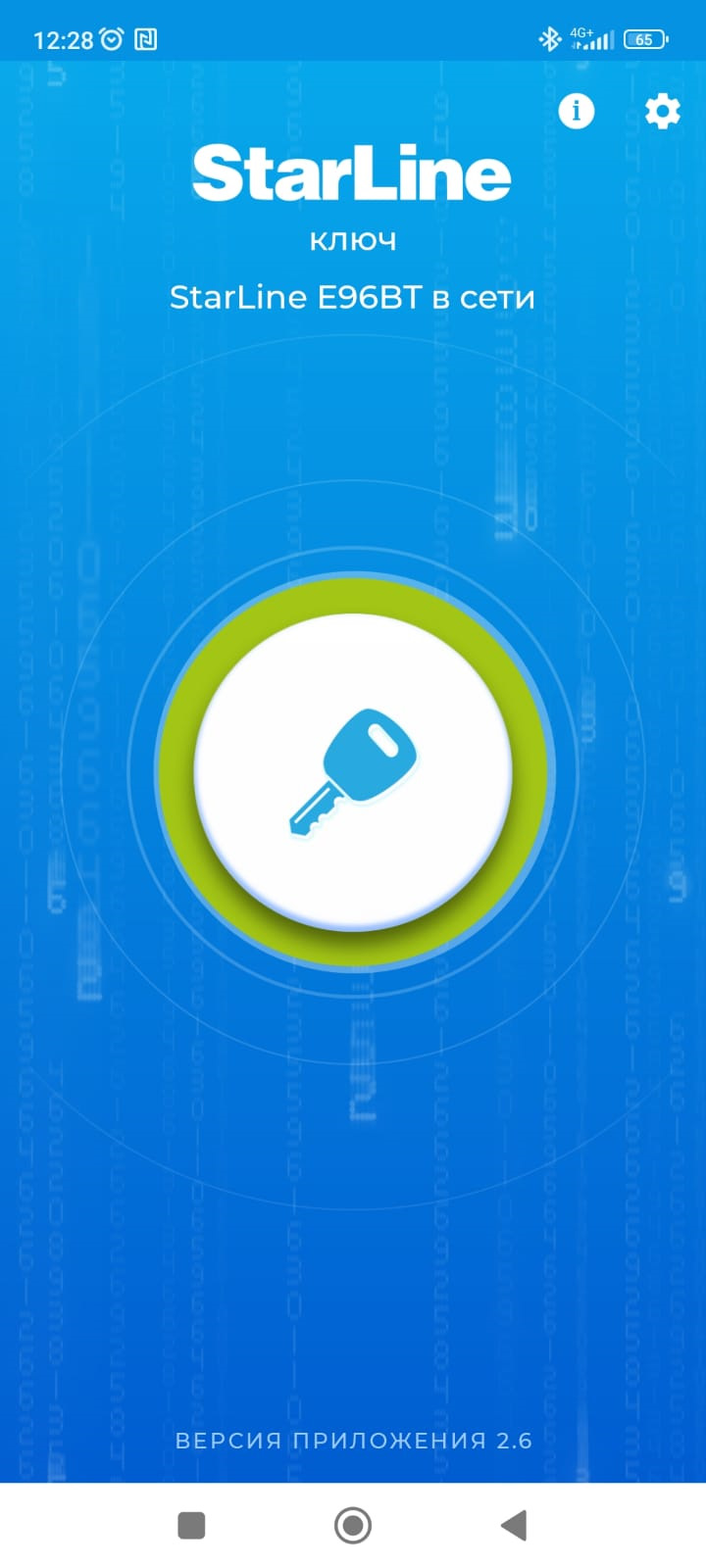

Хотя обычно при коннекте с сигналкой цвет зеленый

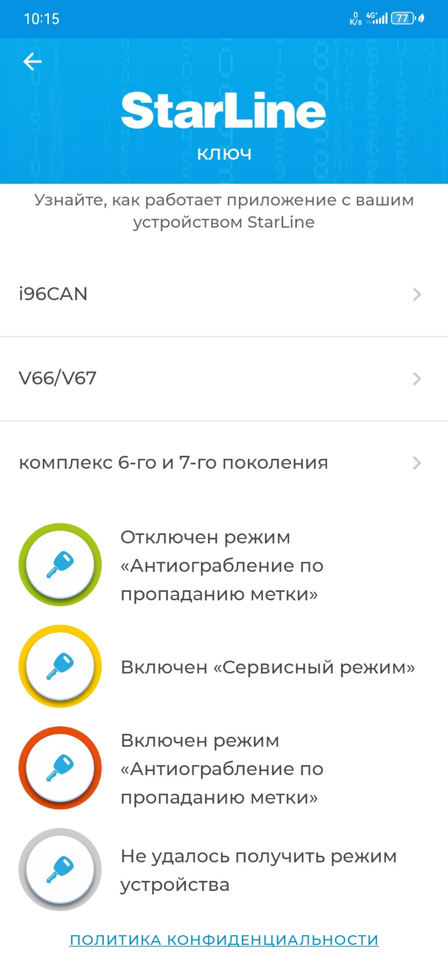

А решение оказалось предельно простое! Спасибо SCHAndrey, его запись была вообще не об этом режиме, но там была интересная картинка.

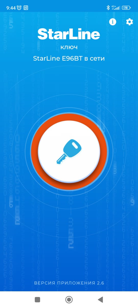

А так как я приложение уже юзал 3 года и ни разу не видел цвета ободка, кроме как зеленый — предположить не мог, что с него можно что-то еще сделать кроме как снять/поставить на охрану. Вспомнил, что на метке включается режим антиограбления длительным нажатием на кнопку — вышел и попробовал — вуаля — ободок кнопки стал зеленым! Насколько я понял, режим антиограбления запускается с конкретной метки и далее сигналка отслеживает именно ту метку, с которой режим был включен, игнорируя брелок и даже экстренное отключение с кнопки валлет, было временным решением. Все логично — если человека выкинули из машины, а у него в кармане эта метка — он активирует режим и машина спустя некоторое время начинает выть сиреной и глохнет.
Полагаю, днем, забирая очки из машины, передержал кнопку в приложении и установил этот замечательный режим. А так как в телефоне блютус режим работает не стабильно и в фоне может связь рваться — сигнализация периодически теряла связь с телефоном и врубала алгоритм защиты.

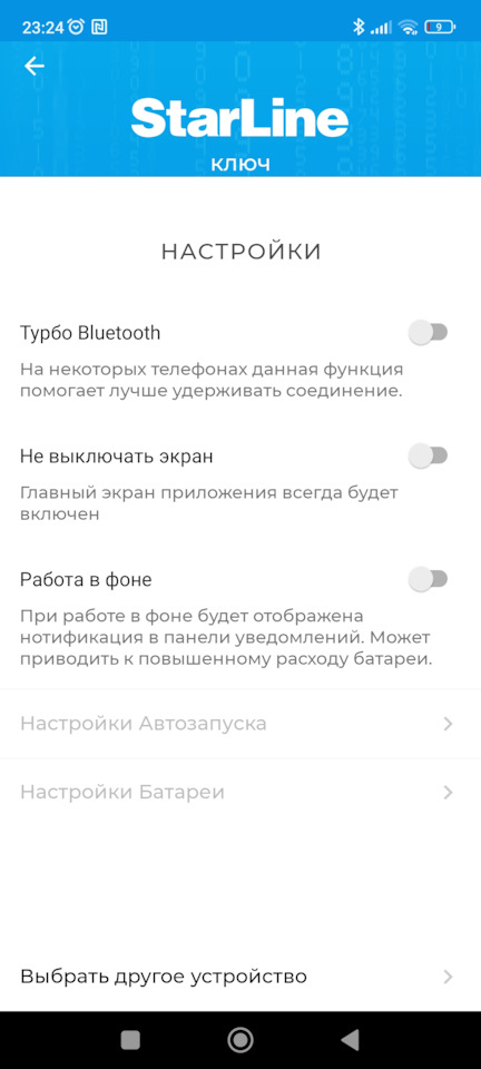

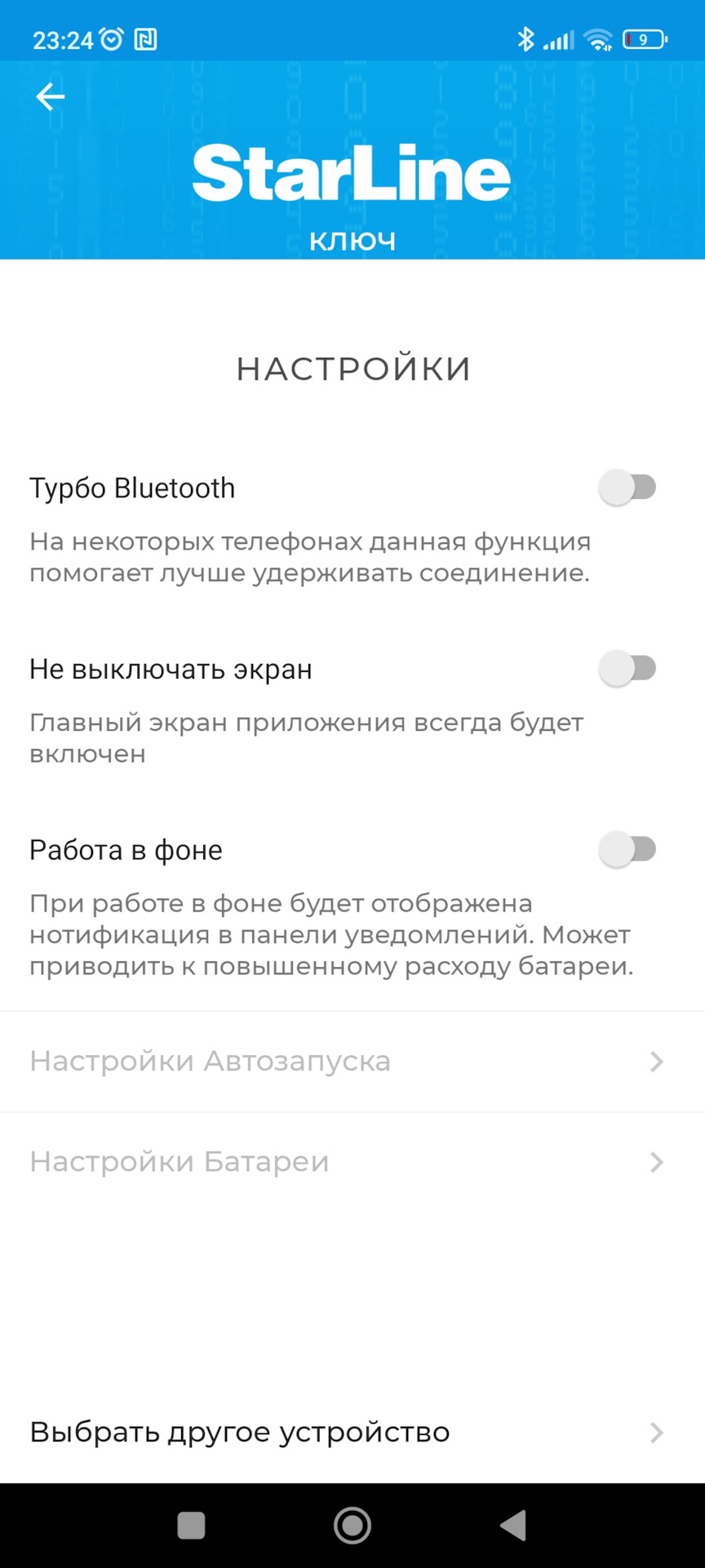

У меня приложение СтарЛайн ключ, такой функции не нашел, зато нашел это, видимо, потому и терял метку, работа в фоне отключена, а на телефоне у меня навигатор был включен
