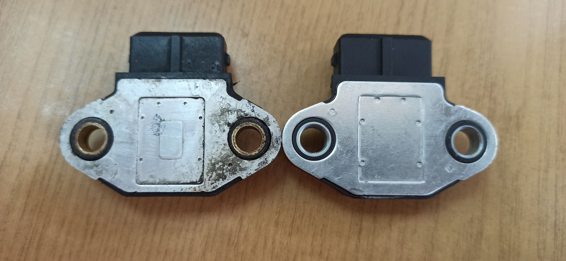

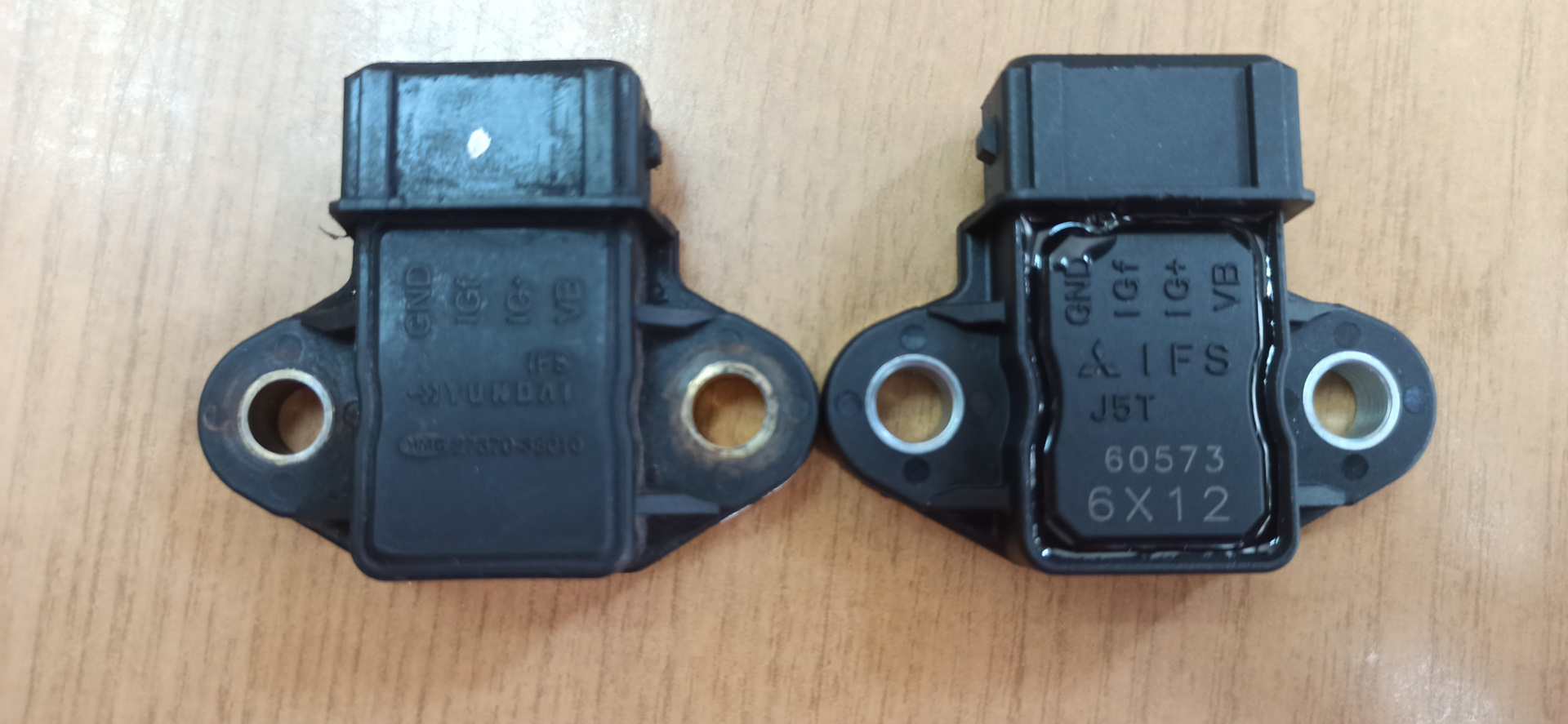

Продолжаем серию постов о запчастях и их показателях.
1. Оригинал не имеет в комплектации термопасты
2. Качество пластика как и с ДТОЖем на оригинале на порядок Выше как и надписи.

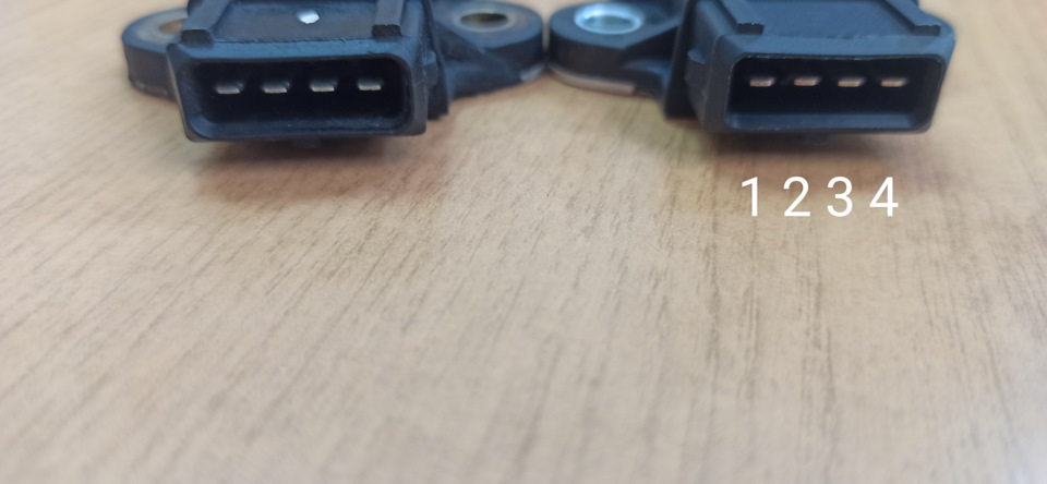

3. Показатели сопротивления кОм Оригинал (Цифры номера контактов, — и + прикладываемые к ним щупы).
3.1 1 — и 4 + — 7,29 кОм
3.2 1 — и 3 + — 7,29 кОм
3.3 1 — и 2+ — 0
3.4 1 + и 2 — — 17.06 кОм
4. Показатели сопротивления кОм контрафакт.
4.1 1 — и 4 + — 45,98 кОм
4.2 1 — и 3 + — 45,98 кОм
4.3 1 — и 2+ — 0
4.4 1 + и 2 — — 14.38 кОм
