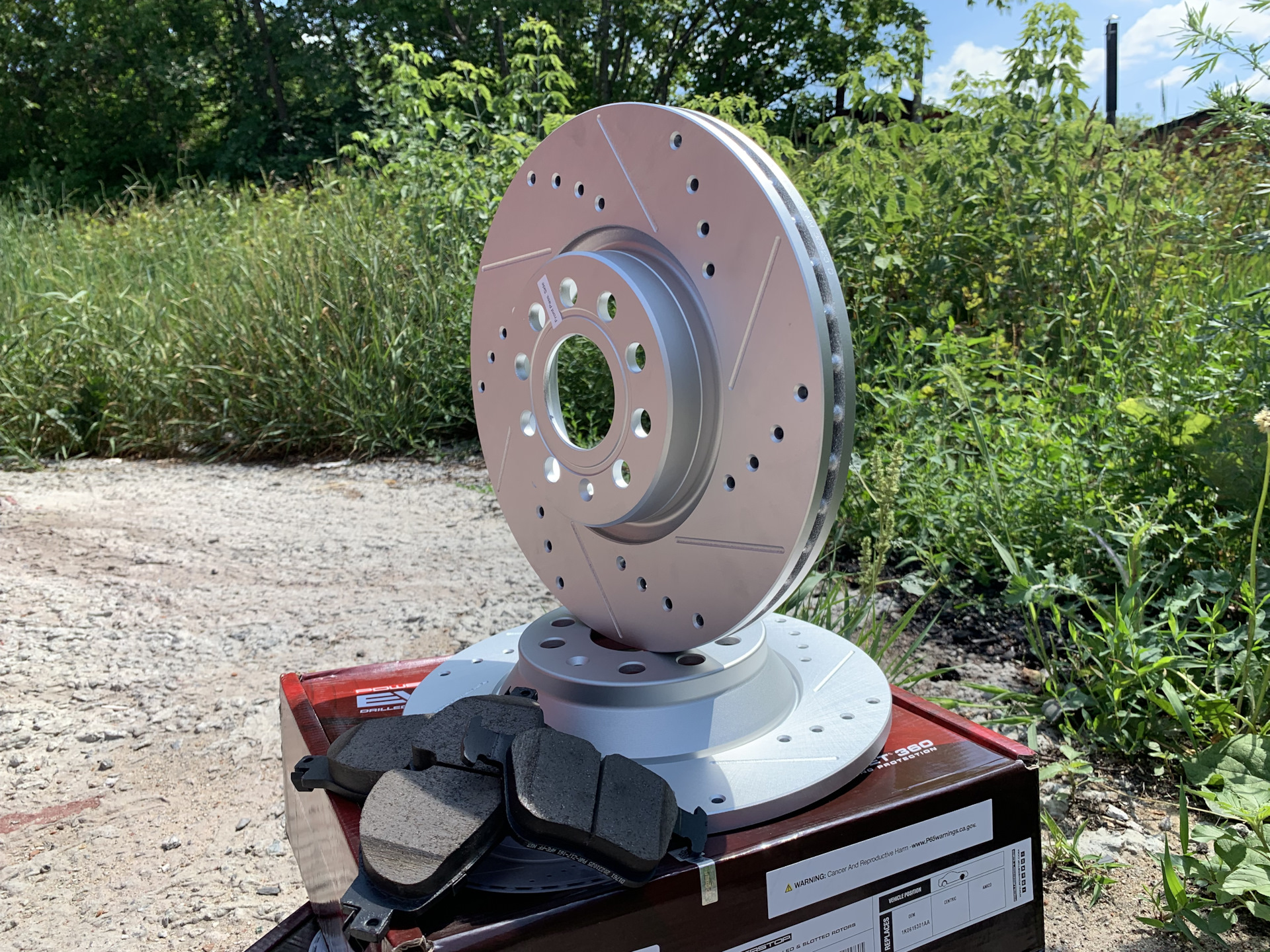

Вот и пробежал я на Power stop 6000км., из них примерно 1000км., у себя в городе, а остальное дорога Воронеж- Северная Осетия Алания- Грузия-Кобулети-Батуми и тд., и назад
про замену писал ТУТ и ТУТ
Прикатал согласно инструкции вложенной в упаковке и согласно описанию на сайте.

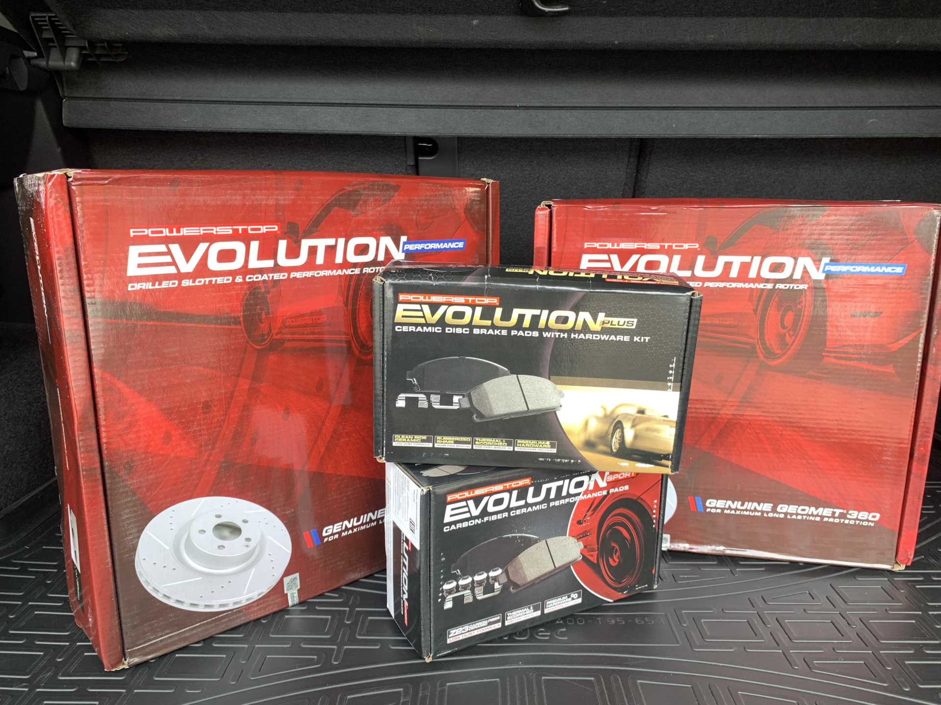

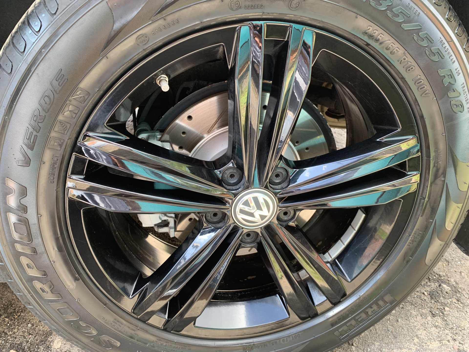

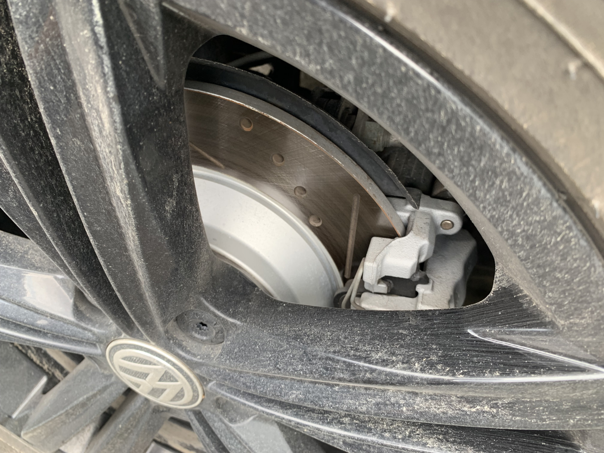

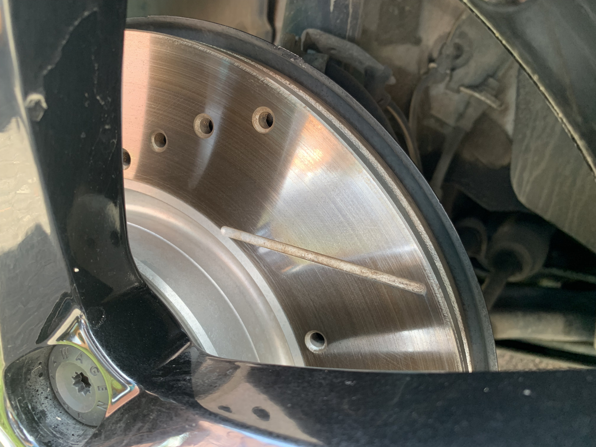

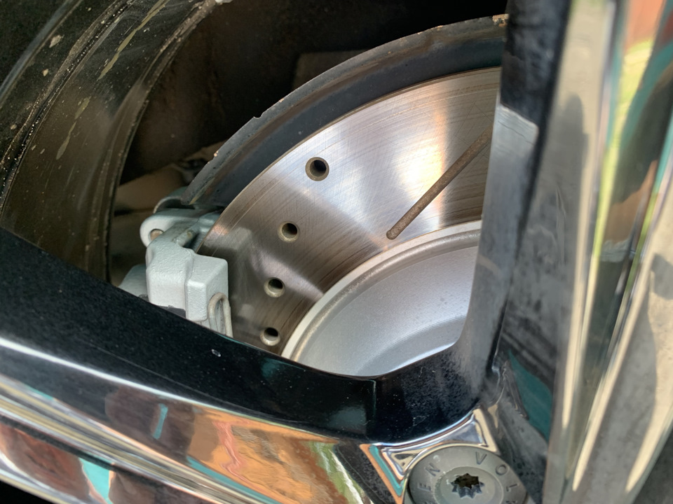

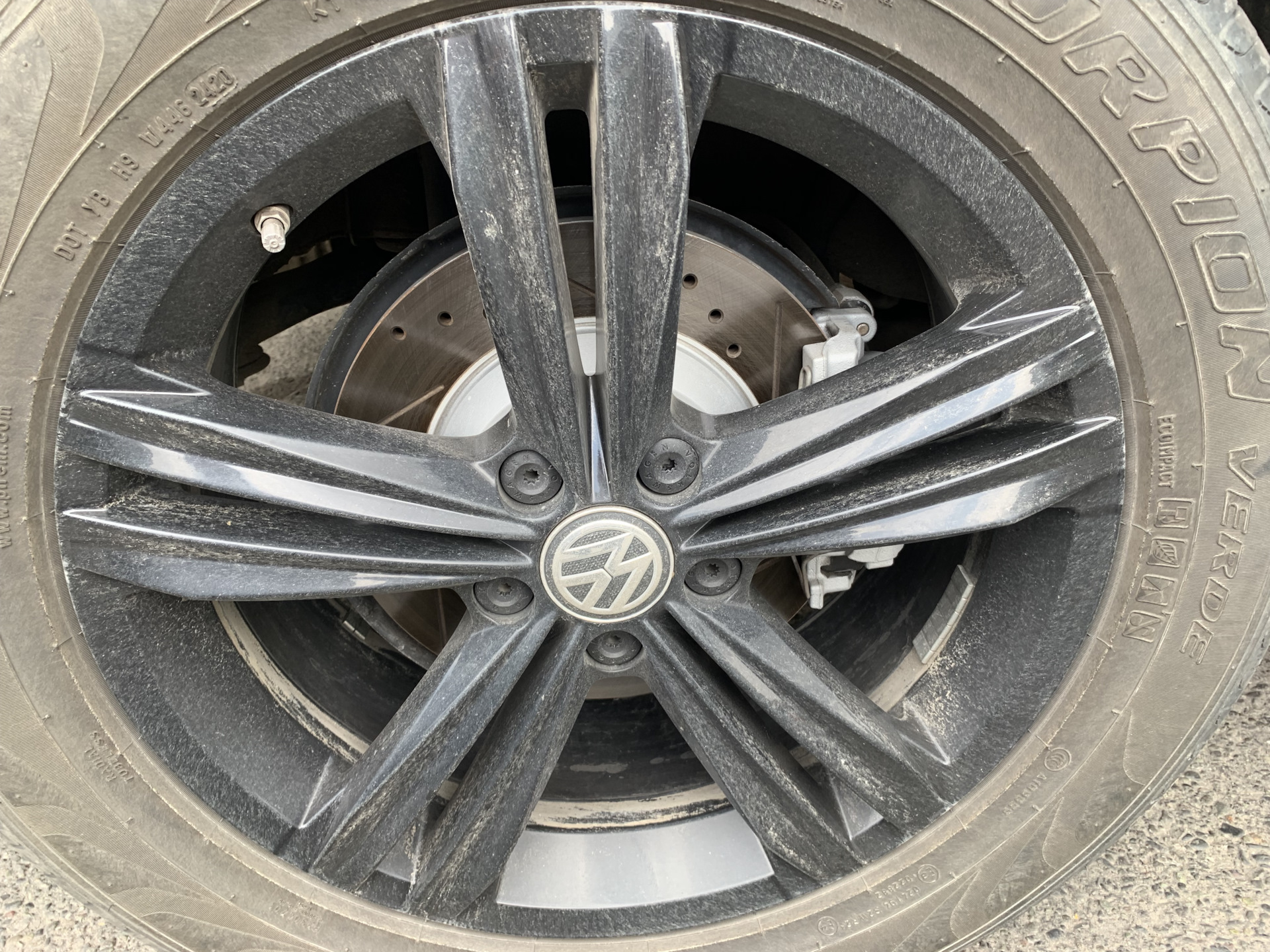

❇️Power stop -тормозные диски и колодки себя показали с отличной стороны, тормоза в отличии от стока лучше это однозначно. Более плавные и цепкие торможения, при меньшем усилии на педаль.

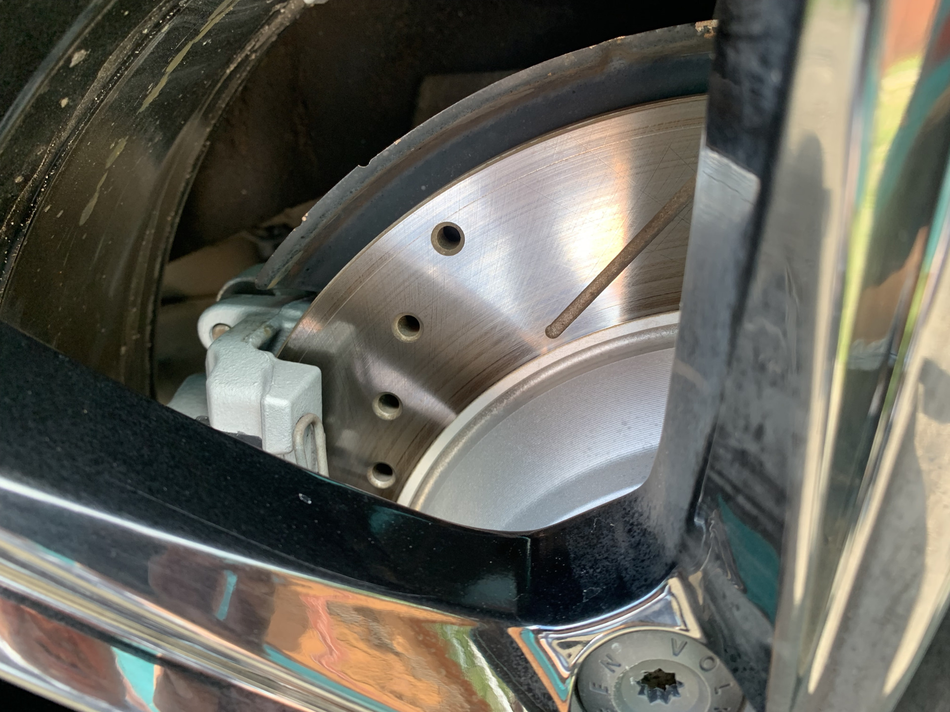

Кто то мне писал что отверстия в дисках и насечки быстро забьются, на фото прекрасно видно что это не так. Тормозные колодки не пылят, не скрипят совсем, в сырую погоду так же отлично тормозят

Про замеры речи в моем посте нет, я сразу после установке уехал в Грузию, если знаете что такое военно грузинская дорога и какой там спуск, то знаете что даже премиальные авто после перевала жутко воняют тормоза, на тормозах этой фирмы, да был запах не сильный, соответсвенно тормоза не сильно перегрелись, дырки в дисках у меня не забиваются и всегда чистые, как и насечки

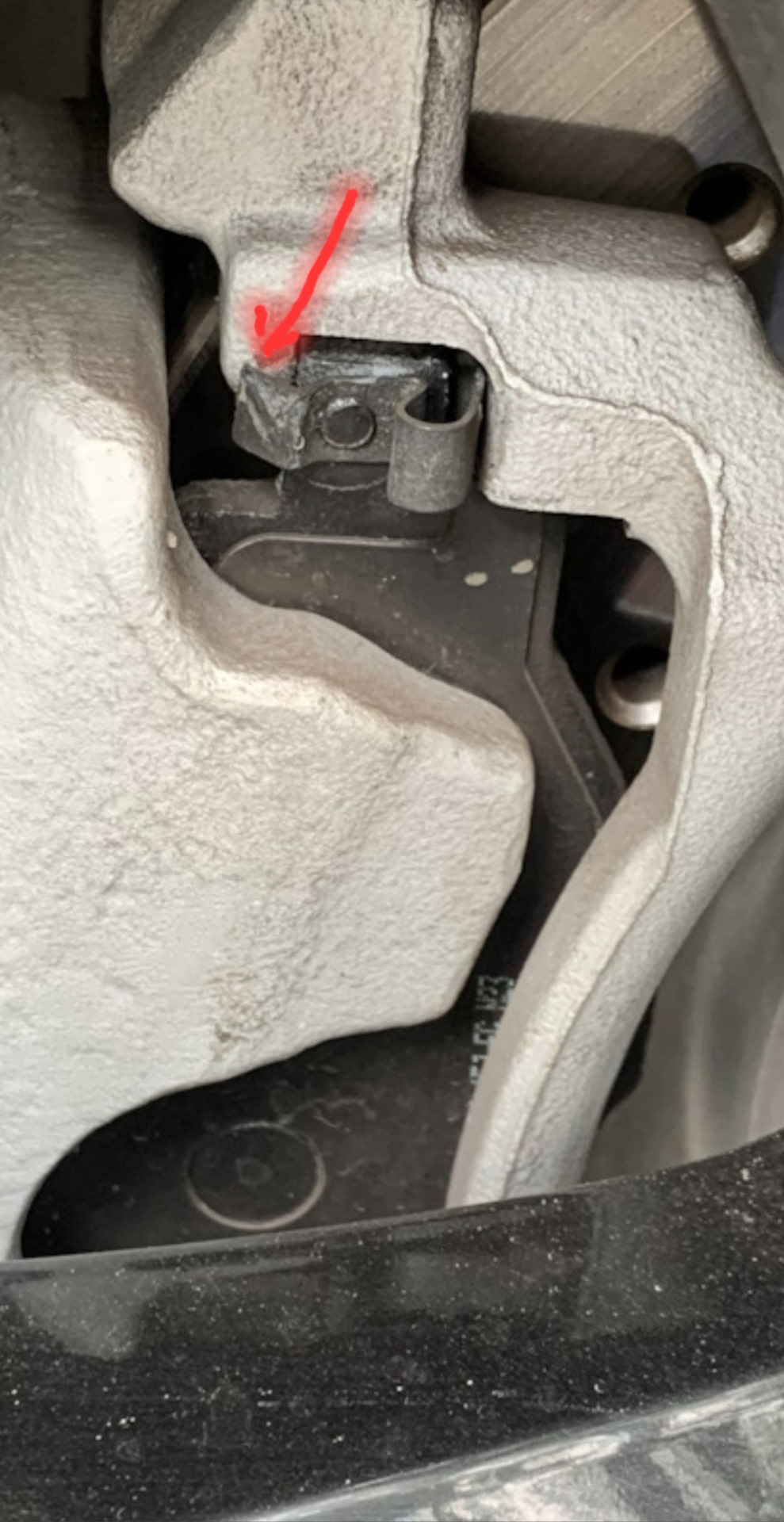

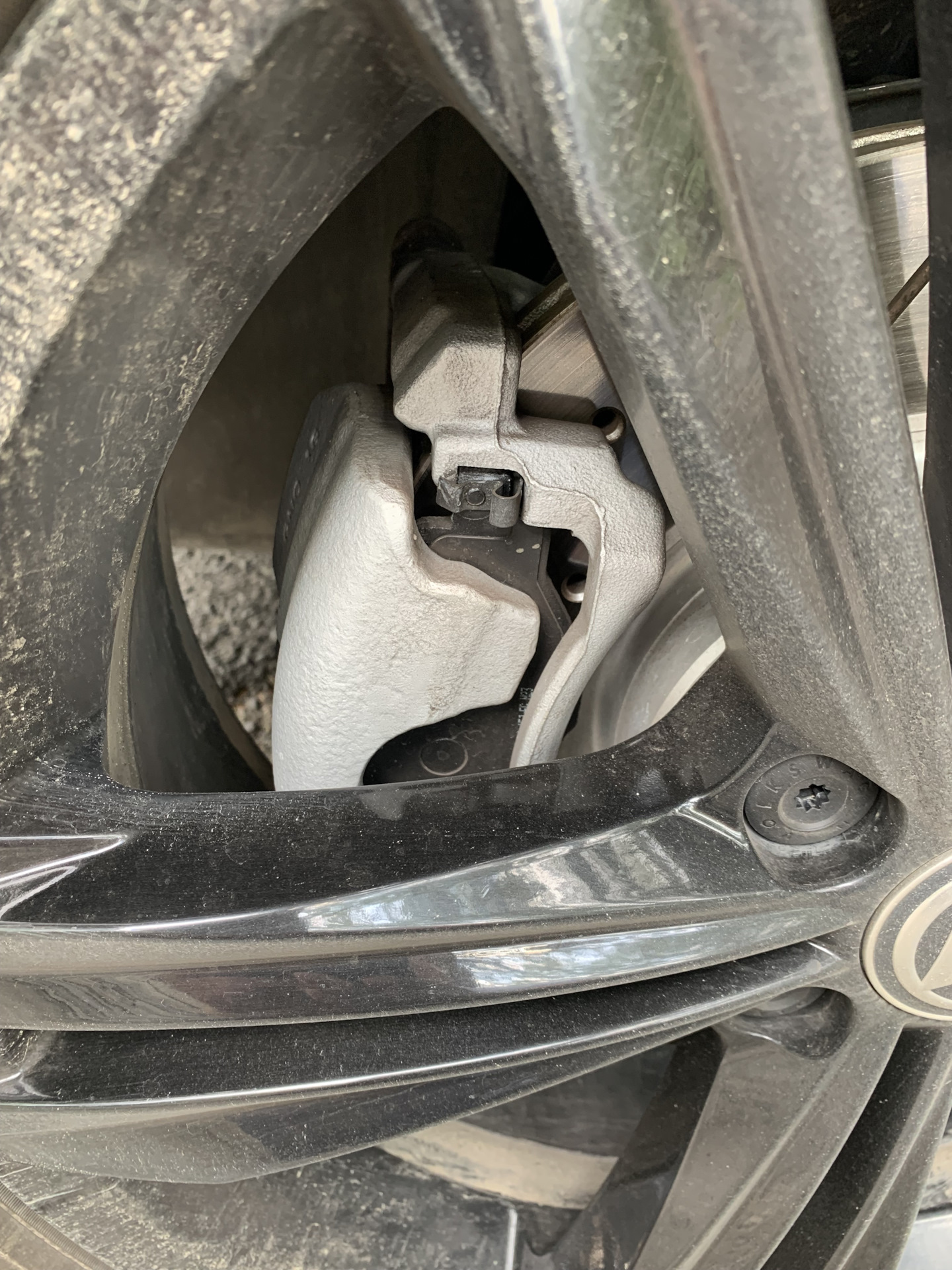

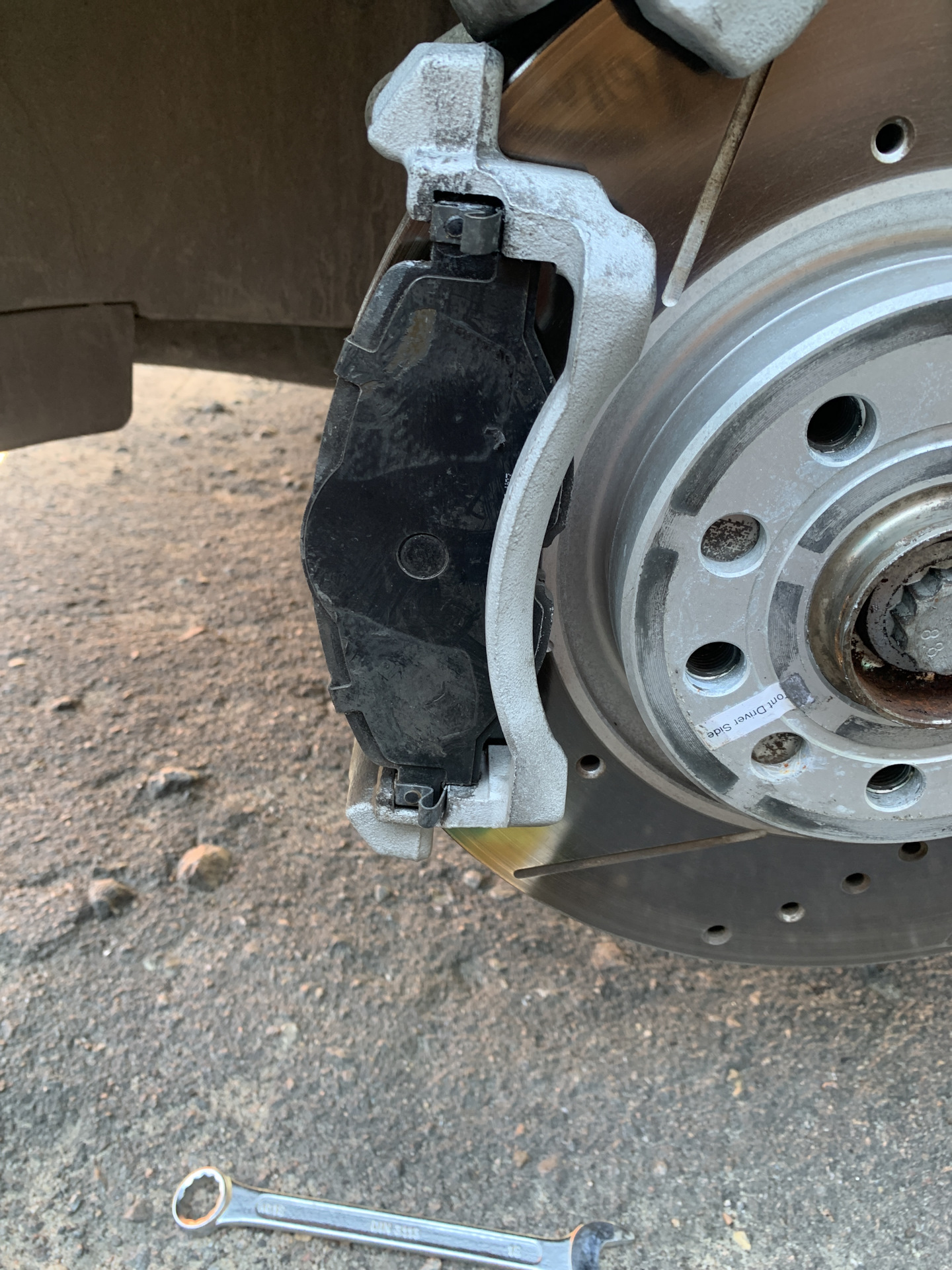

Не знаю как с дисками, а передними колодками у Вас точно беда прижимная пласнина съехала и упирается в скобу супорта.
Проверю спасибо
F-2233
Спасибо что подсказали, это я накосячил при сборке, уже исправил
