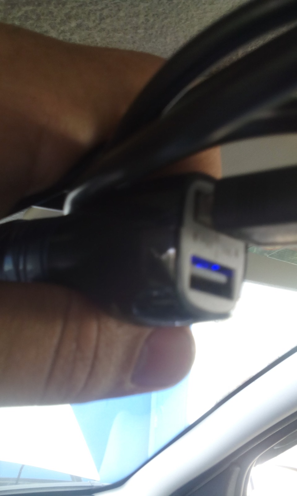

Процедура не сложная, да и объезжена.Просто хотел чтоб зарядка шла не постоянно, а с кнопки.
берем адаптер (я взял с двумя входами USB) и припаиваем плюсовой провод(в центр) и минус(боковой).В данном случае синий +, черный —
далее снимаем плафон, выдергиваем лампочку для пассажира и вот сюда припаиваем минус (провод черно-синий оказывается)))
вид ближе
далее Плюс к красному проводу от штекера(плафона)
протягиваем(пропихиваем) провод.
проверяем-выкл.
Кнопка включена(видно на фото)-адаптер работает
все провода в кучу, на изоленту и под крышу
все фунциклирует ))))
