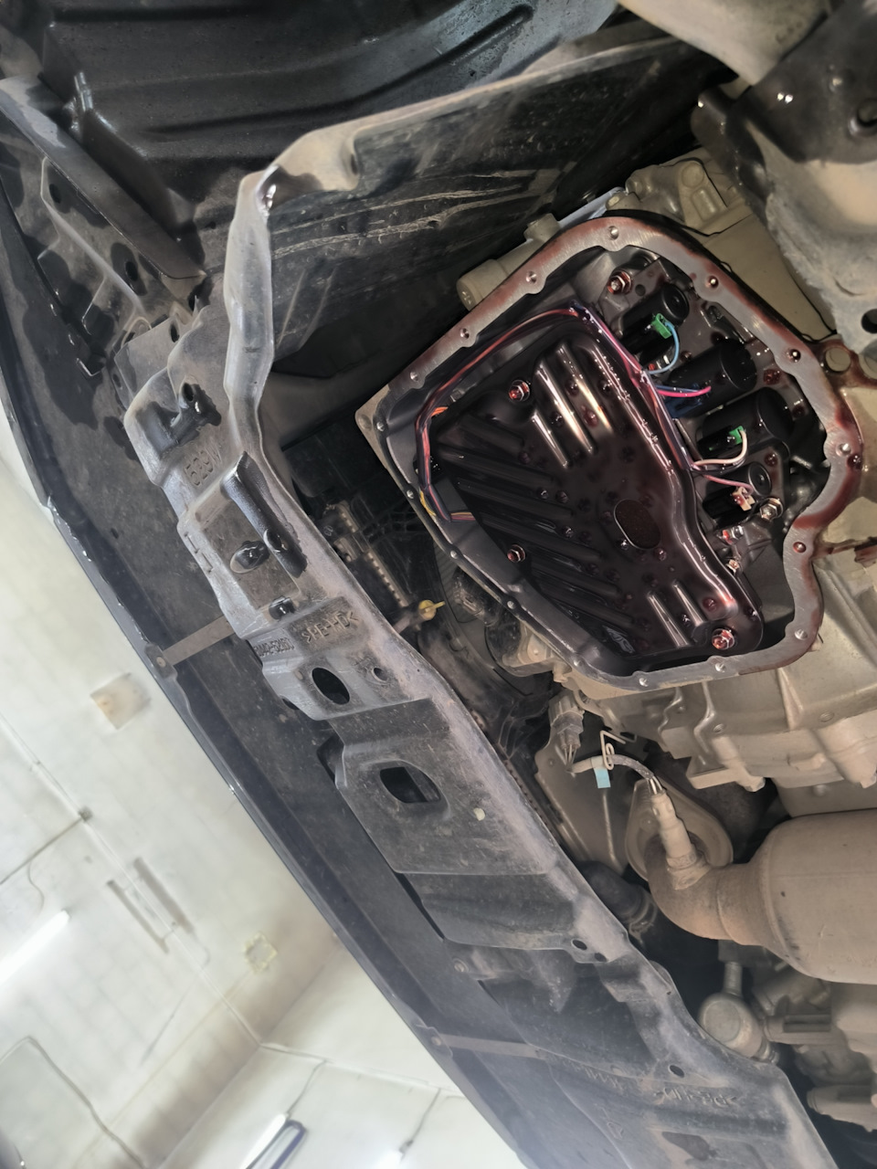

Пробег 44 000

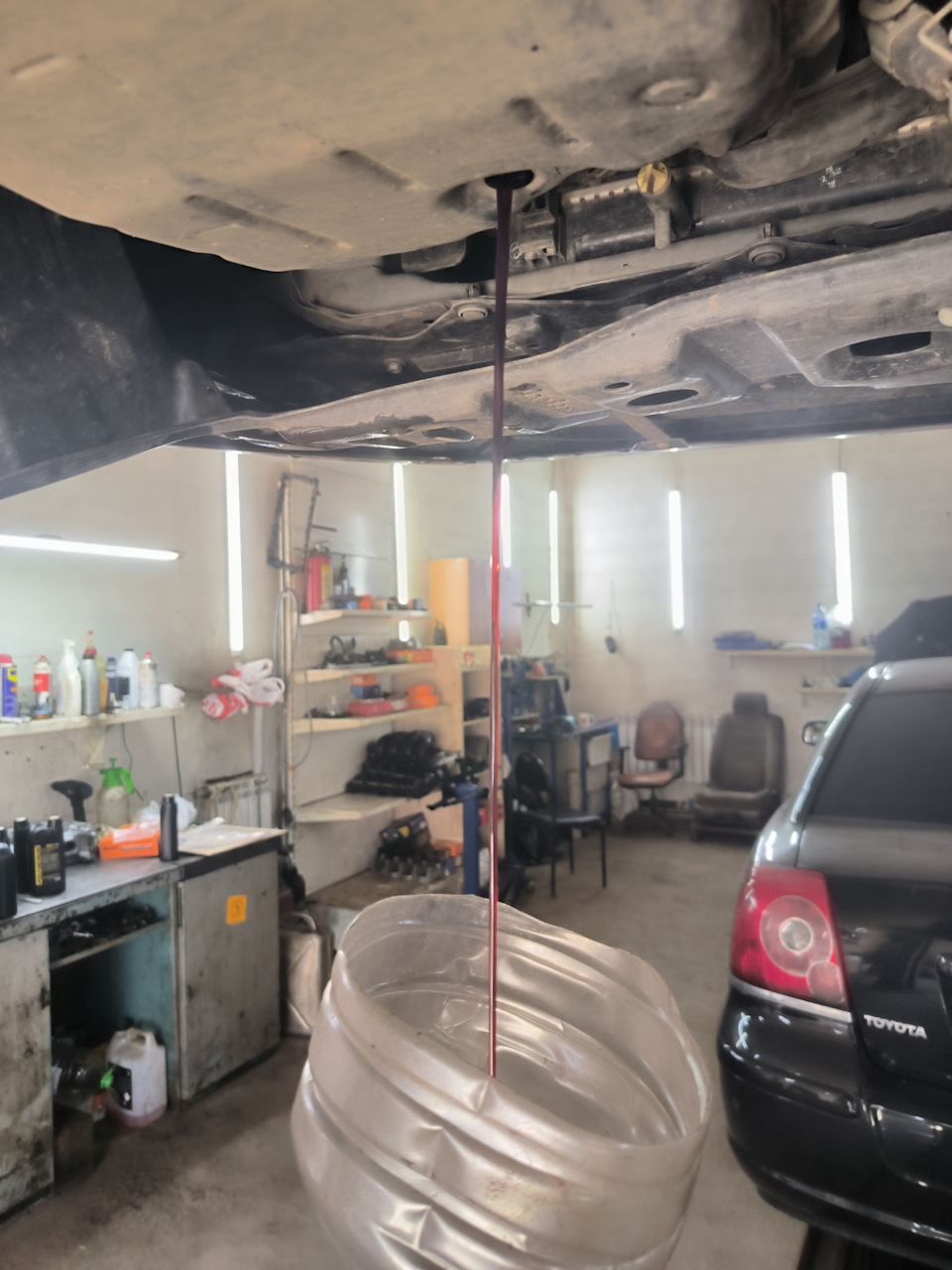

Судя по цвету рановато приехал на замену
Слилось 4 литра

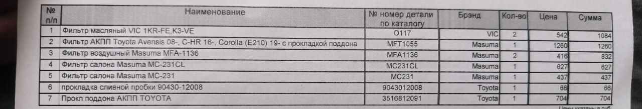

1260 фильтр акпп
66 шайба сливной пробки
704 прокладка поддона
3224 масло (4 литра)
3000 работа

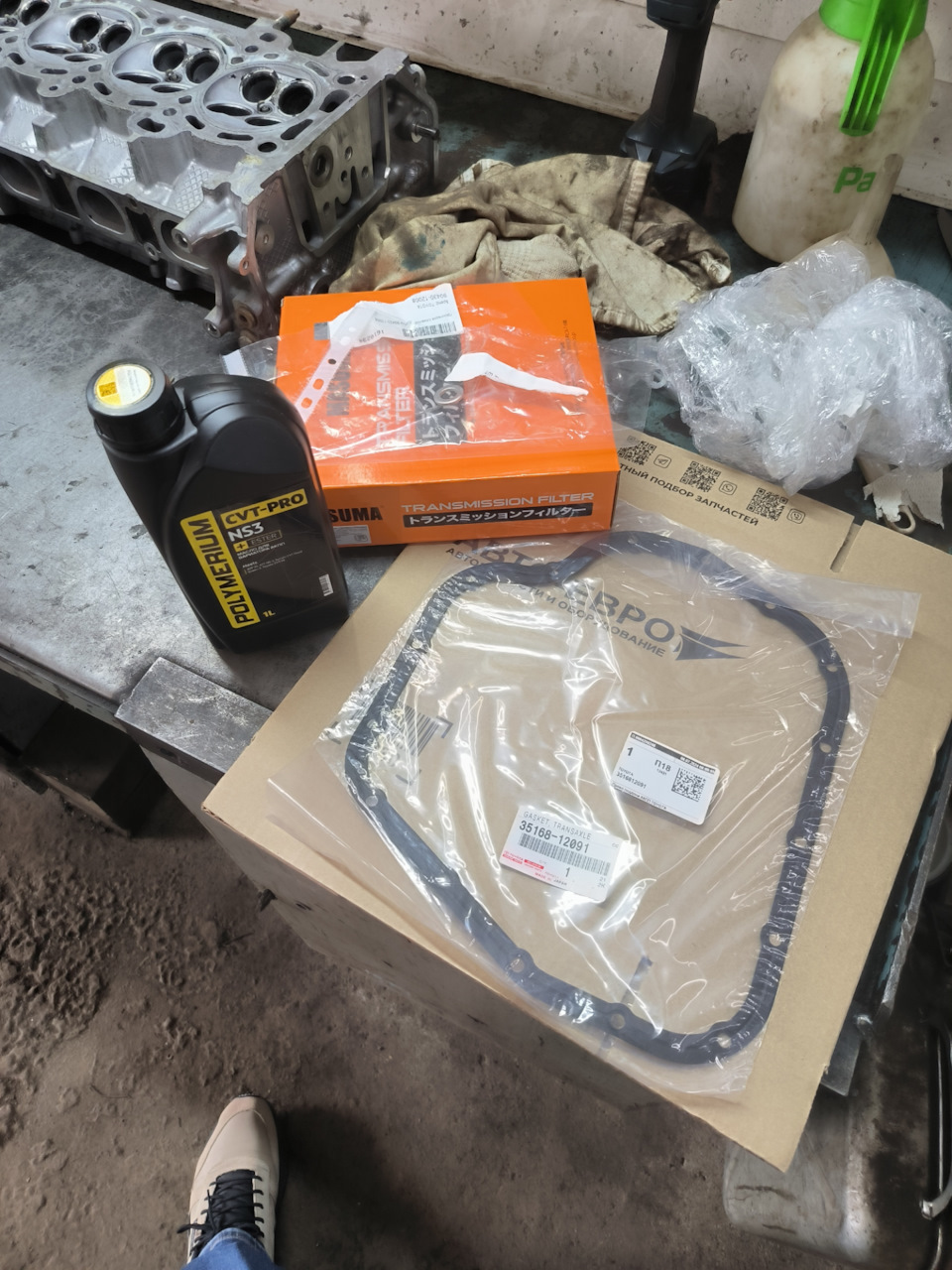

Запчасти на фото: 3516812091

Привет, подскажи пожалуйста при какой температуре перестаёт вытекать масло при выставлении уровня?
Вопрос вот в чем, вчера менял масло вошло 5литров с фильтром, сегодня обнаружил небольшые капли на сливном болте, машина была нагрета, выкрутил болт слилось немного может грамм 50-100 и перестало, шайбу заменил и всё (получается первый раз масло перелил?)
Спасибо за ответ!🤝
Лучше раньше чем позже. Темнеет, чернеет оно в 2х случаях: от избытка частиц износа, перегретое/сожженное. Эксплуатация в 1м случае может привести к засорению гидроблока и соленоидов. Во 2м пррсто теряет свои фриационные свойства со всеми вытикающими для конусов и ремня.
44ооо км не рано. Нормально! Это вариатор — лучше не затягивать с заменой. 35-40ооо км оптимальный интервал замены (со слов РАЗНЫХ людей, занимающихся ремонтом вариаторов).
За масло прям сладкая цена.
Ага, дешевле чем zic.
Приветствую! Что за масло? Почему его выбрал? Как впечатления после замены? Делал адаптацию?
Масло полимериум, посчитал что это оптимальный вариант цена качество,
Впечатления после замены — да никаких впечатлений, я после замены 10км проехал, ни каких изменений не ощутил, ни в лучшую ни в худшую сторону
Адаптацию не делал
На автомате всегда чувствовалось что масло поменял, переключения становятся более плавными. На вариаторе тоже не заметил разницы после замены
