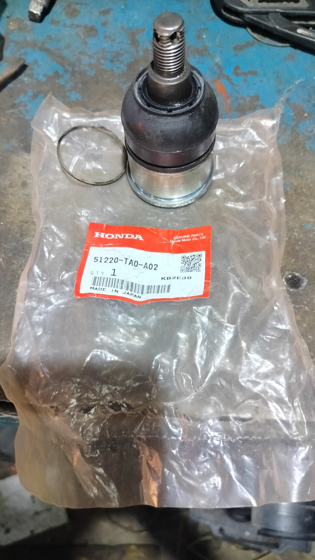

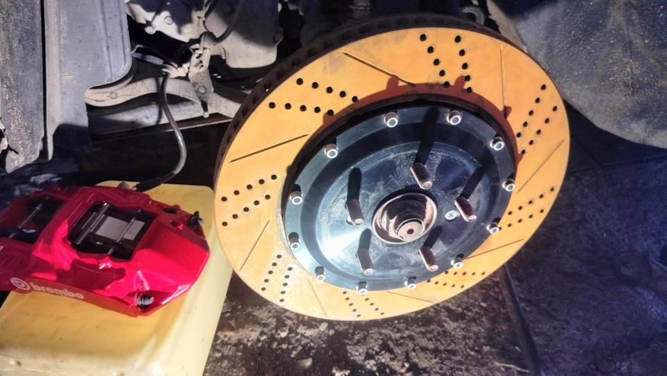

Пришло время для замены нижних передних шаровых. Оригинальные были закуплены давно на прозапас.
До этого стояли шаровые фирмы 555, отработали они достойно-около 60 тысяч км.
При замене ничего сложного, только нужно разобрать половину ходовки 🤣.
Пока сняты суппорта и диски тормозные, произвел чистку перфорации и слотов.
Новыми тормозами очень доволен, не греются, ватными не становятся. Оттармаживаться от 150-160 до 90 перед камерами без каких-либо напрягов.

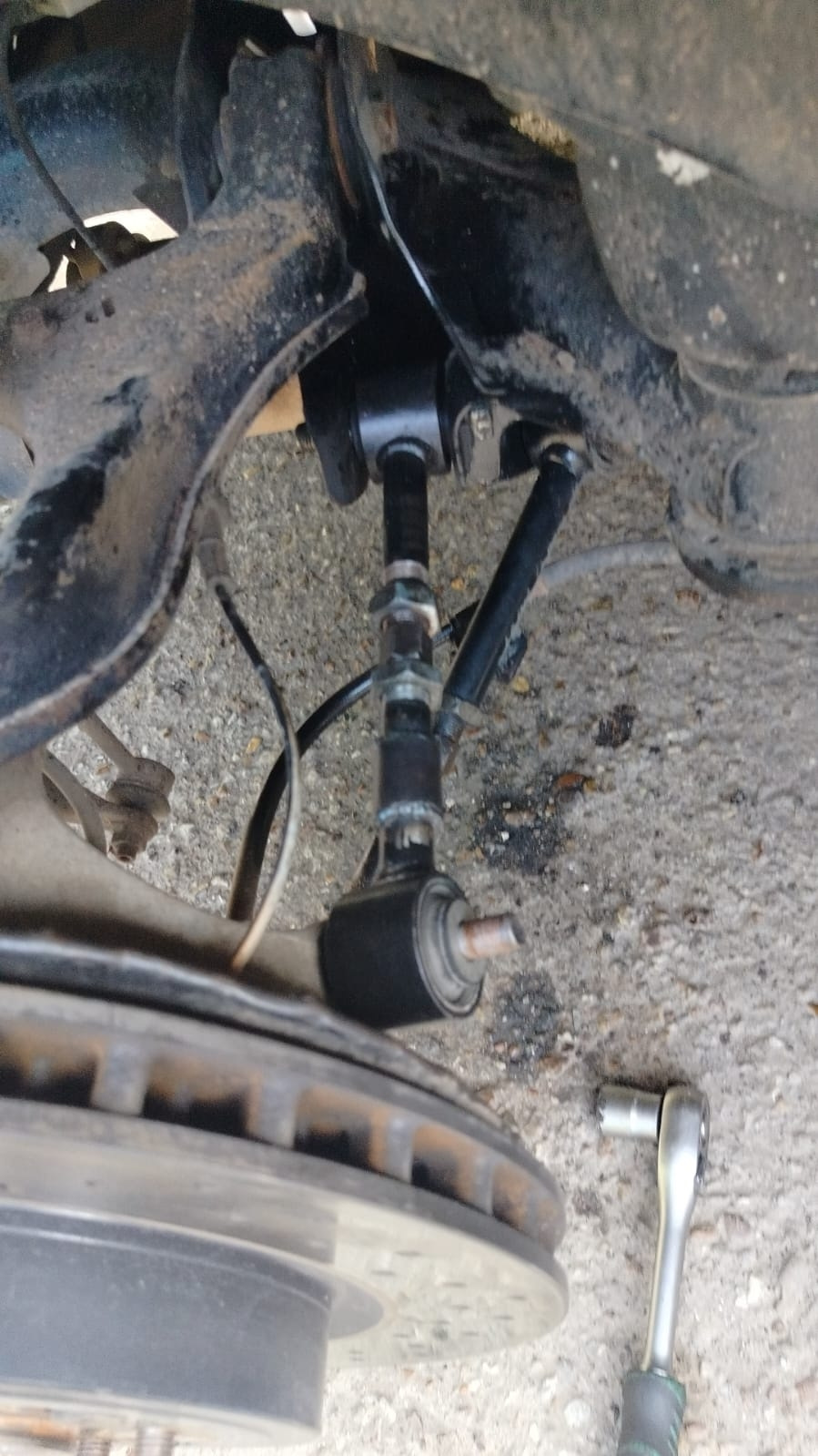

Заехал на регулировку развала.

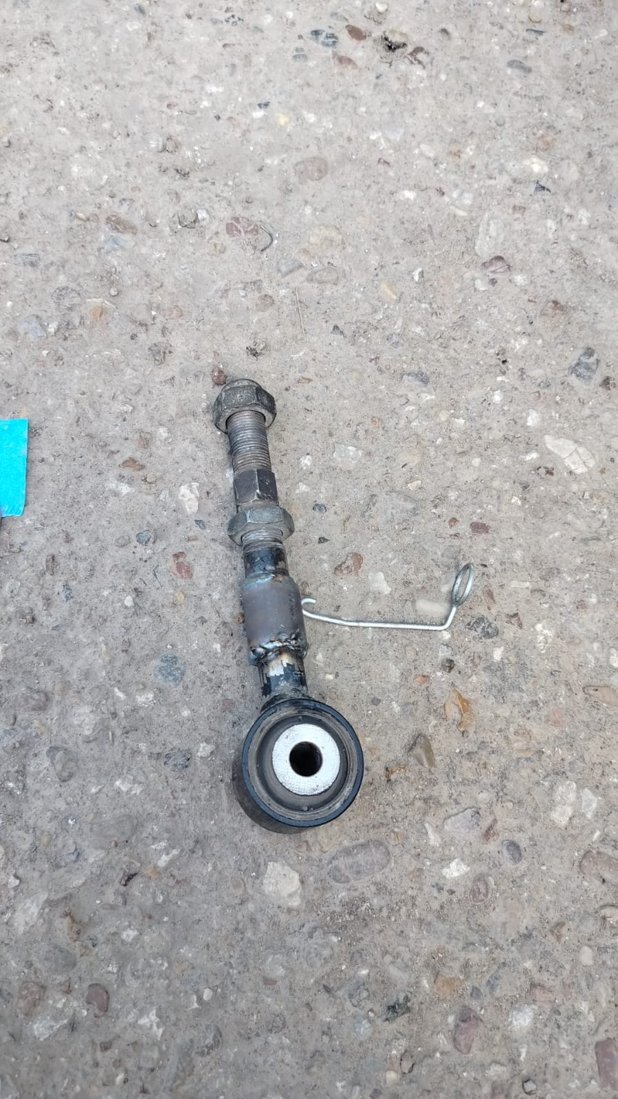

При регулировке заднего рычага произошла неприятность, он лопнул. Пришлось заварить. Этот рычаг тонкостенный и не расчитан для врезки резьбы- установлю пару сток рычагов. Будет только по два рычага с каждой стороны для регулировки.

По 5 рублей были в начале лета. По крайне мере я за такую цену брал .
Ну и сейчас примерно так стоят они.
Сколько стоят оригиналы шары?
Не подскажу, давно брал.
Нынче дорогое удовольствие
Согласен. Сейчас всё дорого и найти ориг проблема.
gratia10
В районе 8к за штуку
Охренеть! Я когда-то за две на Црв отдавал 7)). И не факт что сейчас в пакетике будет оригинал лежать
