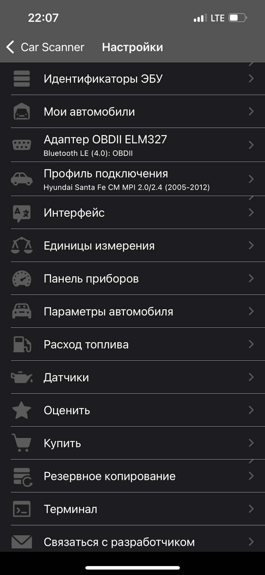

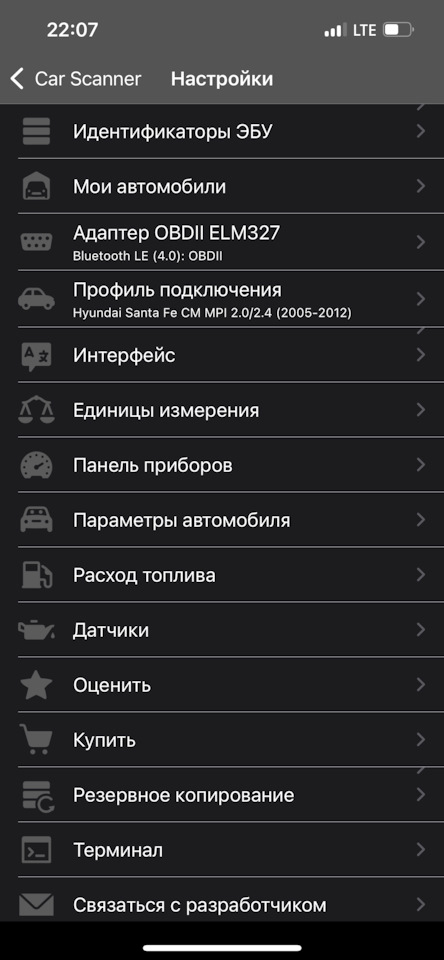

Ёлмкой ж температуру по дтож не посмотреть?
У меня не цепляется.
Надо елм другую, у меня тоже не цеплялось пришлось другую покупать, надо чтобы чип был pic18f25k80.
Themakemoney
А стрелочка на приборке что показывает? Когда дтож не работает?
в этом и прикол что показывает рабочую температуру, то есть кроме как глубоким сканированием показаний этого датчика с компа или спец. устройства, понять что он вышел из строя нельзя. Не ну можно как я все датчики заменить начиная с ДТОЖ, а в конце обнаружить что ДТОЖ ультра механики не заменили.
А скоко видит эбу, ты так и не узнал? А датчики менять не надо, надо launch x 431 pad7 с али за 16к купить и будешь ты видеть вообще всë.
Не узнал, я скорей всего его и буду покупать, пока надо мелочи доделать что бы на каждый день кататься.
Themakemoney
Обычной елм v1.5 но подключился только таким профилем, температуру показывает, вопрос работает ли дтож : но не известно с этого ли датчика идет инфа на экран или с какого то другого ?
