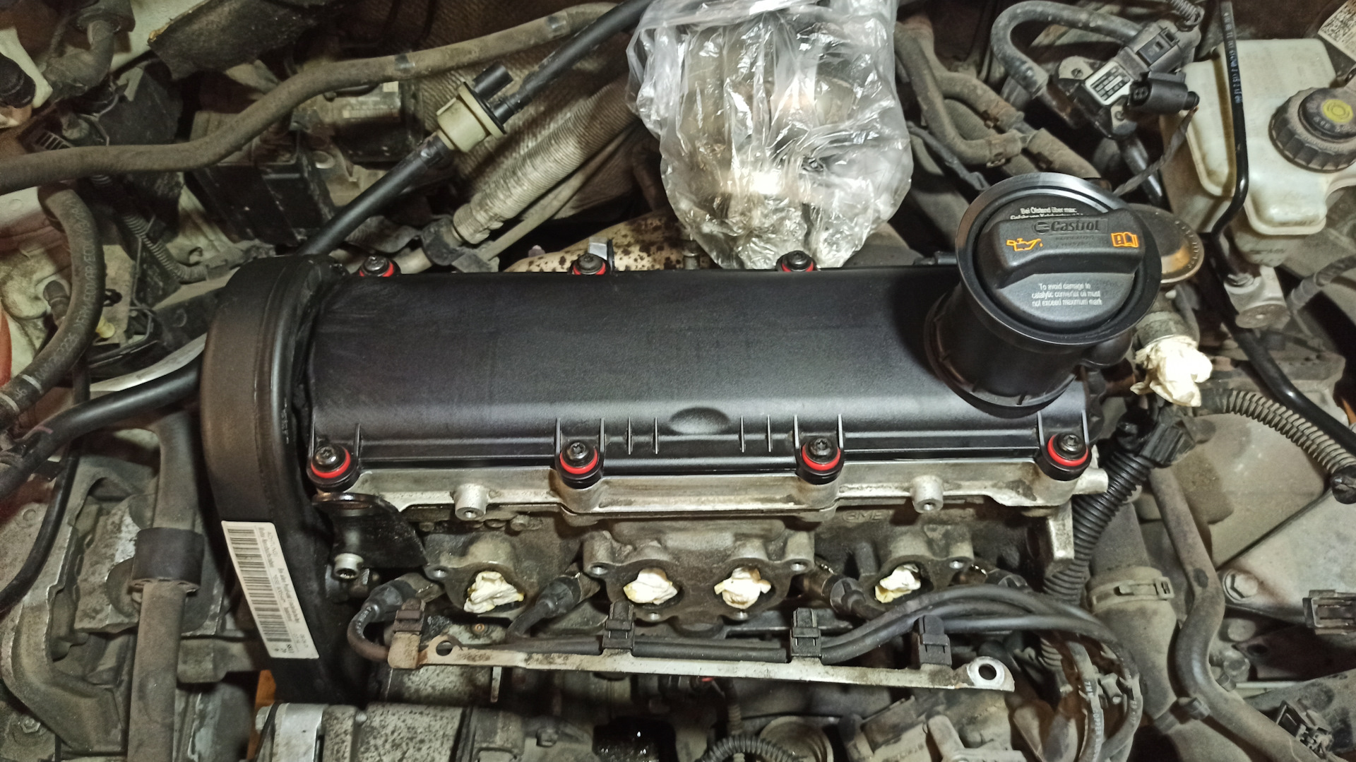

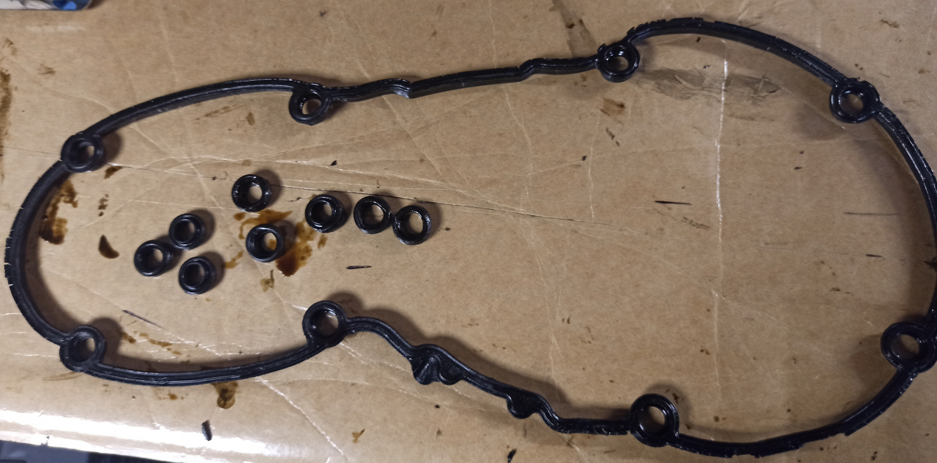

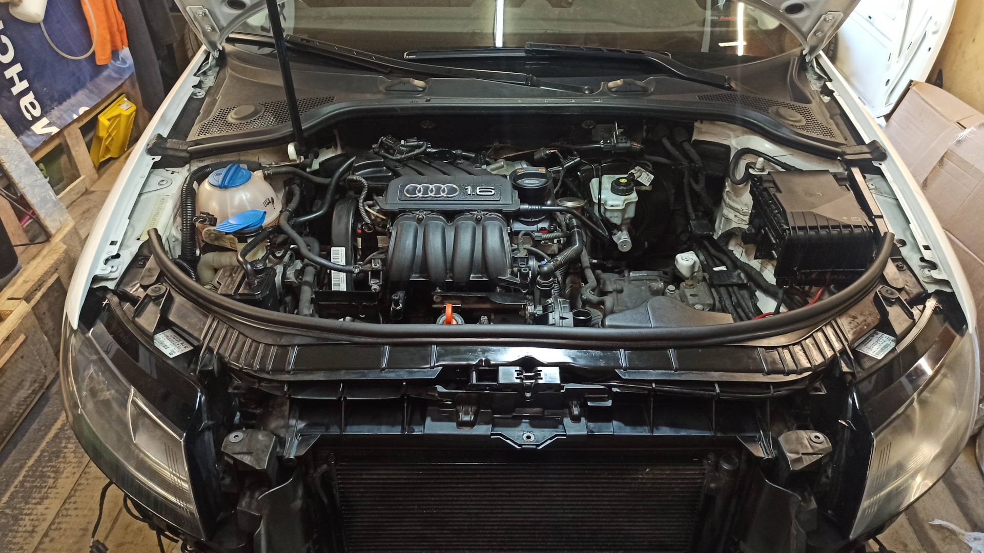

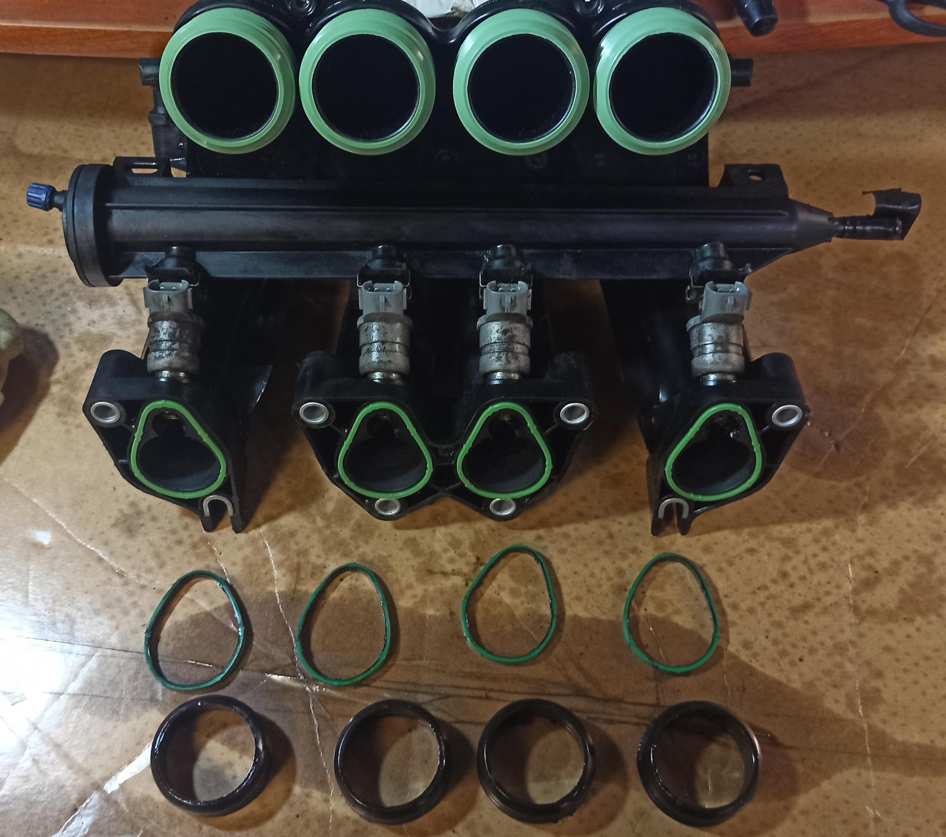

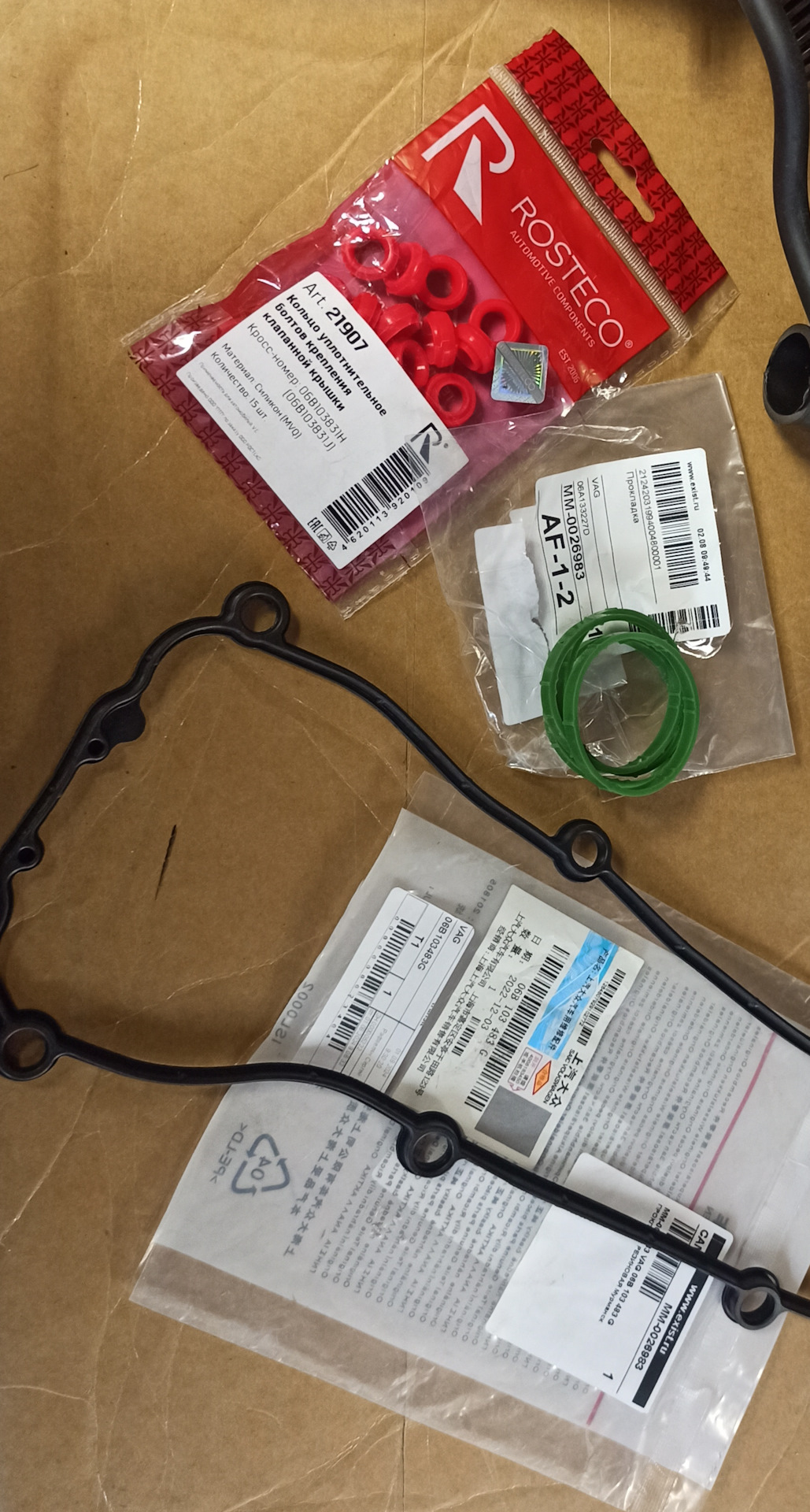

Параллельно работам ранее анонсированной записи делал плановое ТО 130 тыс. км, по факту проехал 7 300 км, поэтому раз в год как обычно, единственное добавил замену обоссаной прокладки клапанной крышки и замену резинок впускного коллектора.
Гайдов по замене прокладки великое множество, сложного ничего нет, но придется изрядно испачкать руки.

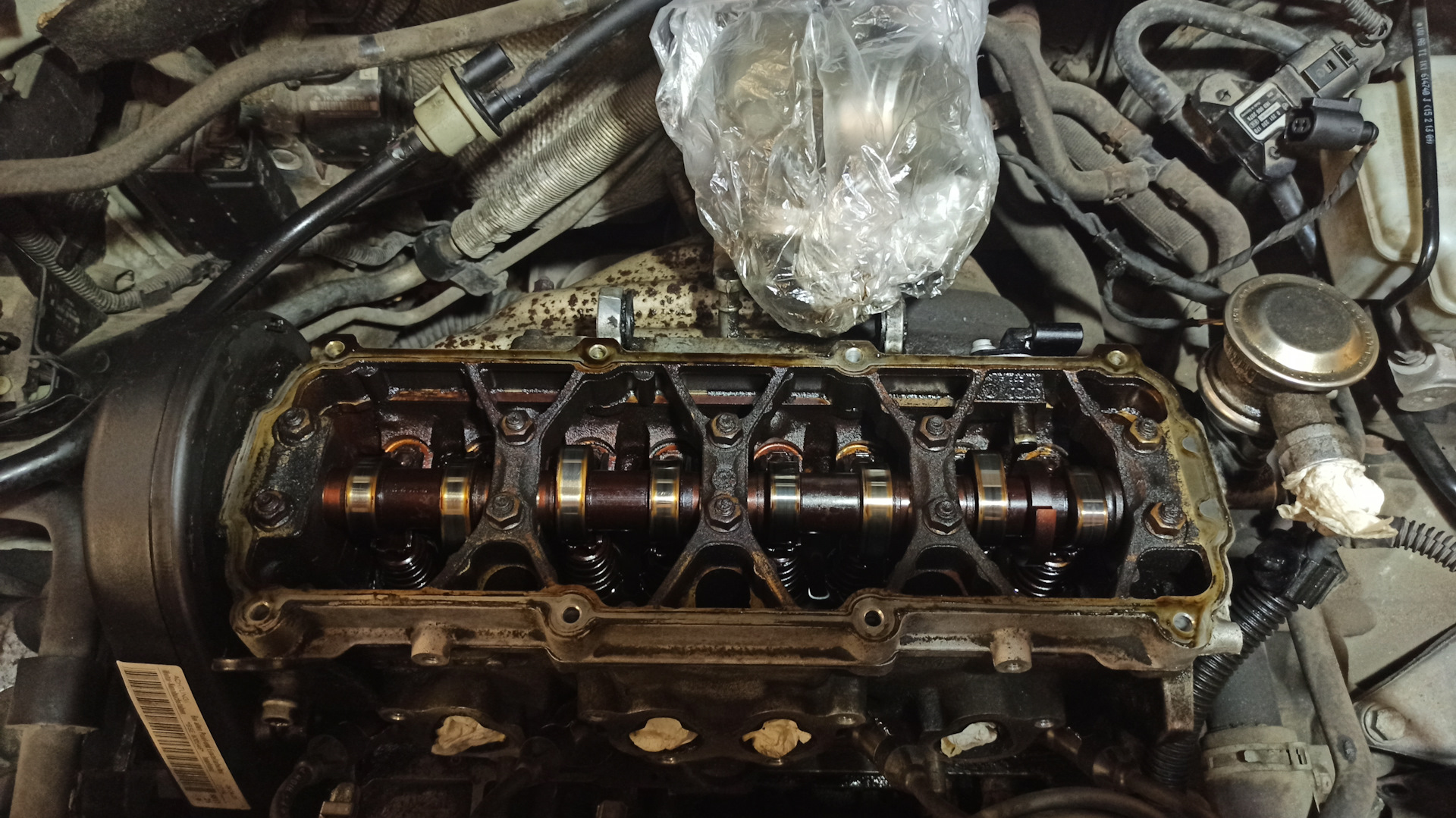

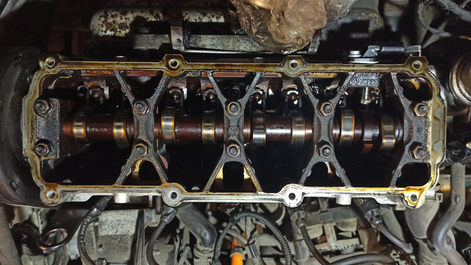

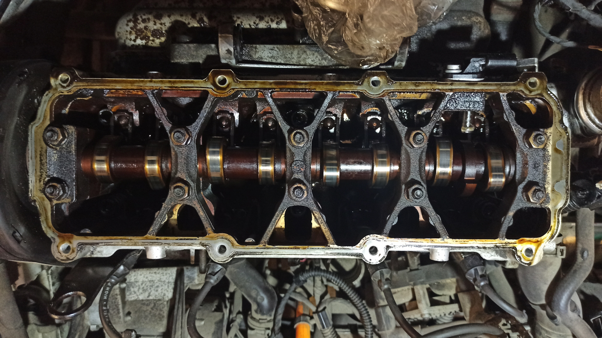

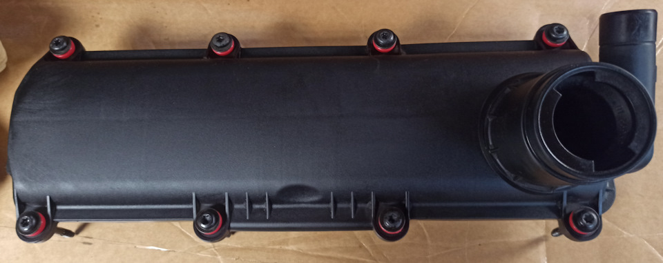

Сняв крышку был удручен открывшимся видом:
Вопрос коллегам с BSE — у всех так все плохо за 15 лет? Что льем и чем моем?

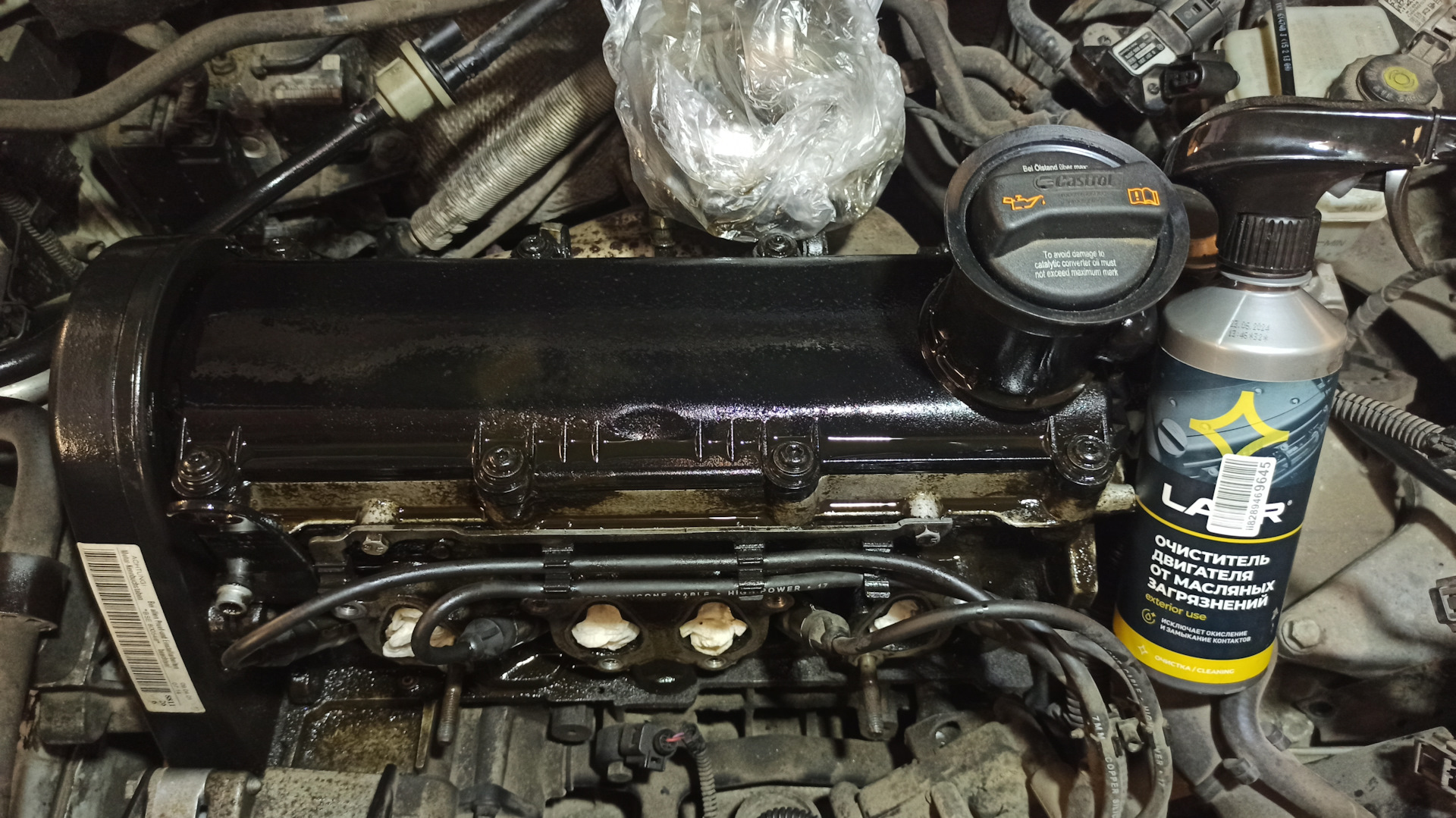

При следующем ТО решил что-то с этим делать, надо глобальную промывку учинить какую)

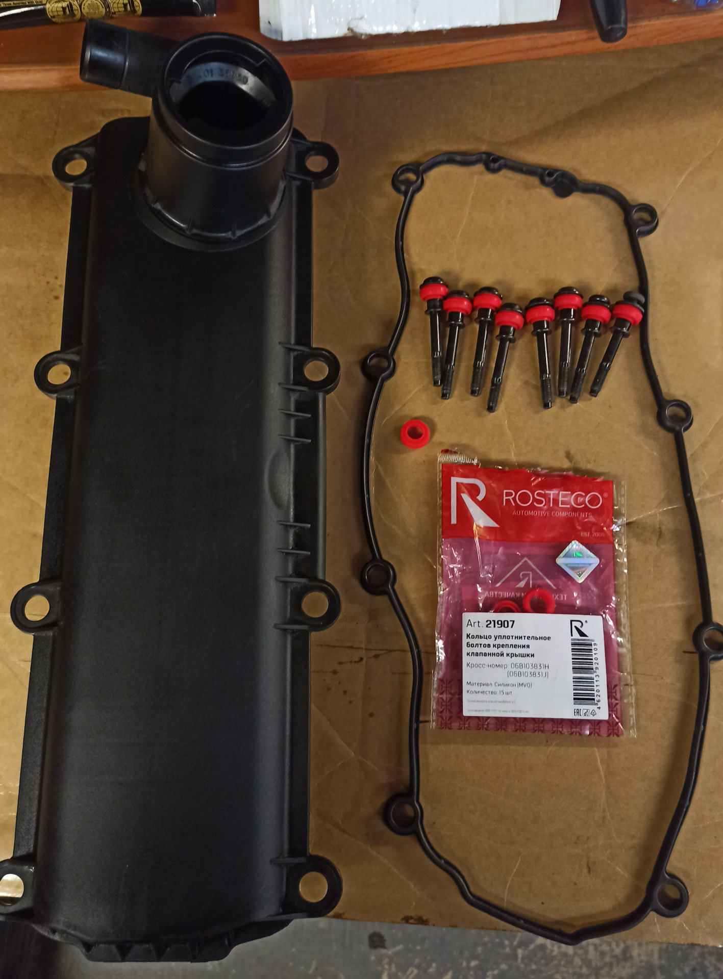

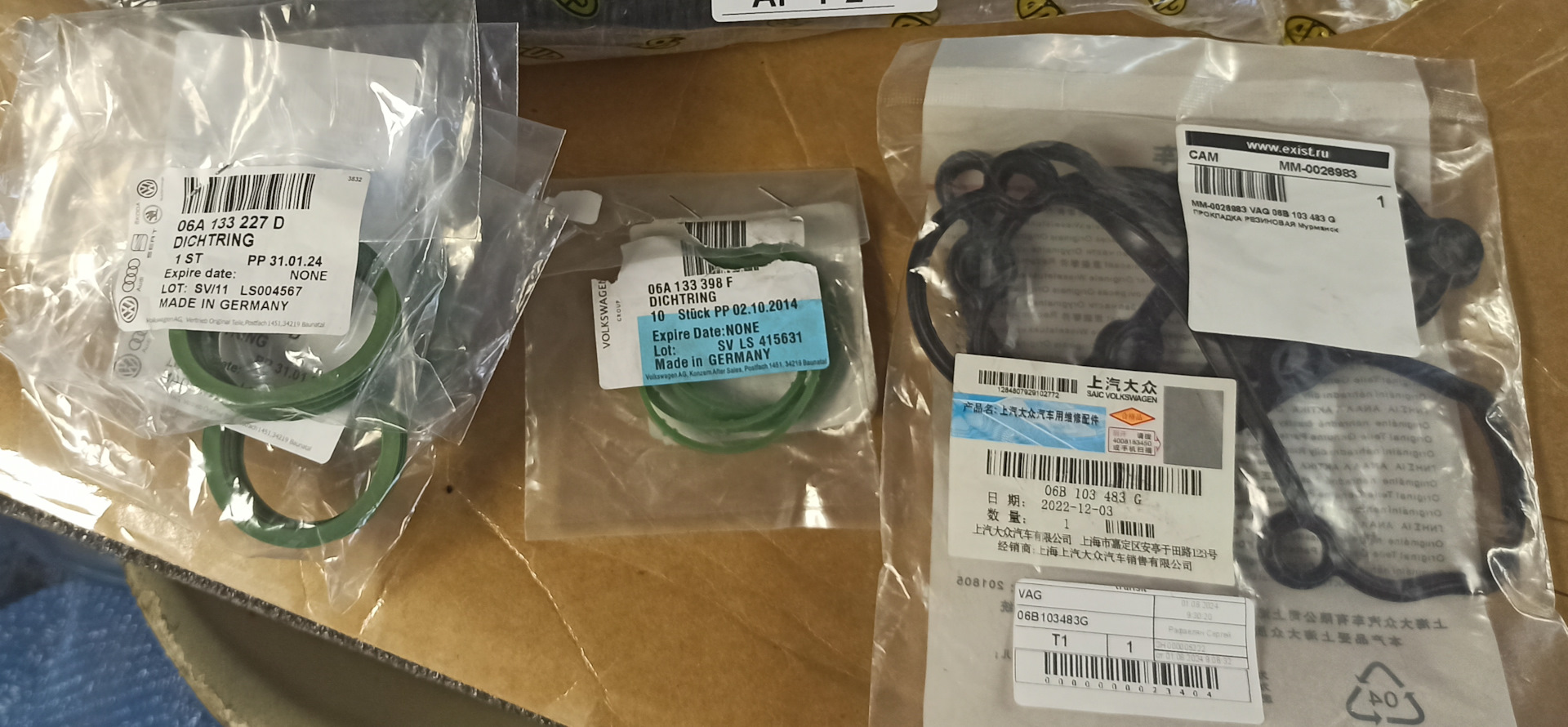

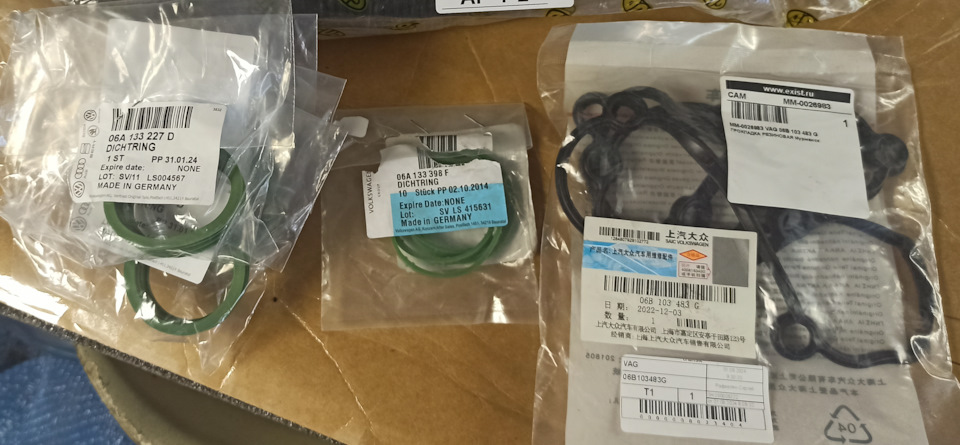

Покупать болты с резинками мне показалось совсем уж не гуманно, 600 р за болт, а их надо 8. Но без замены уплотнительных резинок прокладку менять вообще смысла нет, поэтому единственное возможное решение от ростеко.

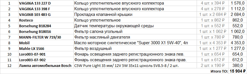

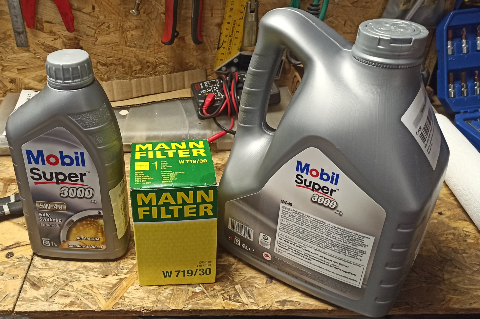

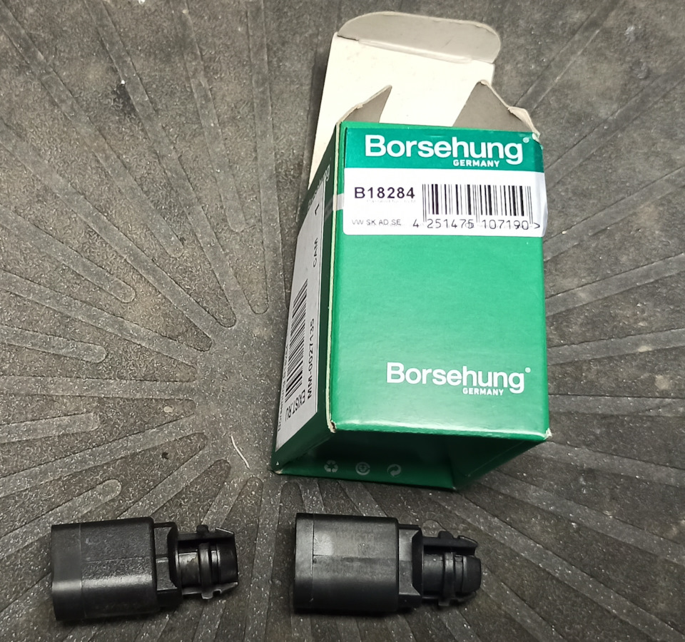

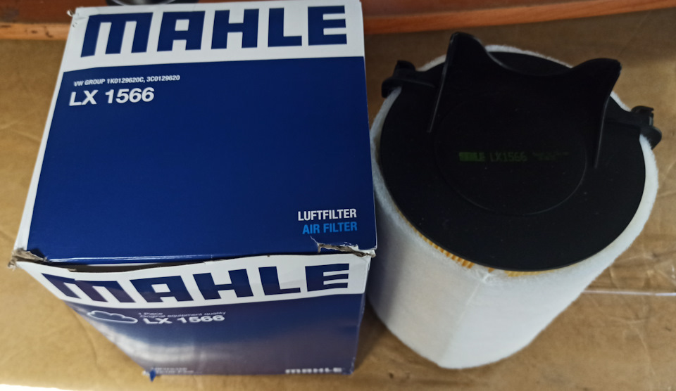

В рамках ТО заменил:

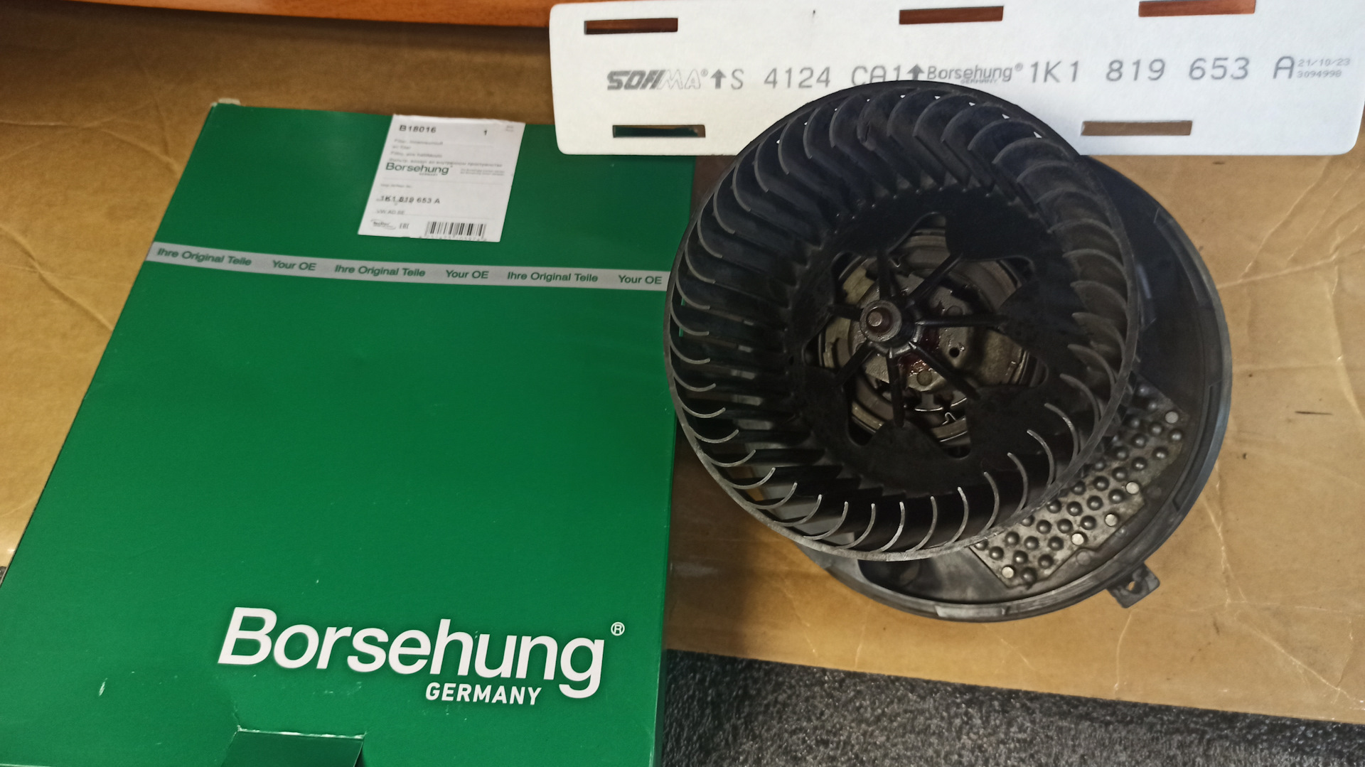

Снял продул/промыл/смазал вентилятор отопителя (стрекочет в морозы при торможении, пока не критично, но в проекте тоже к замене)
После замены прокладки КК замена масла и фильтра.

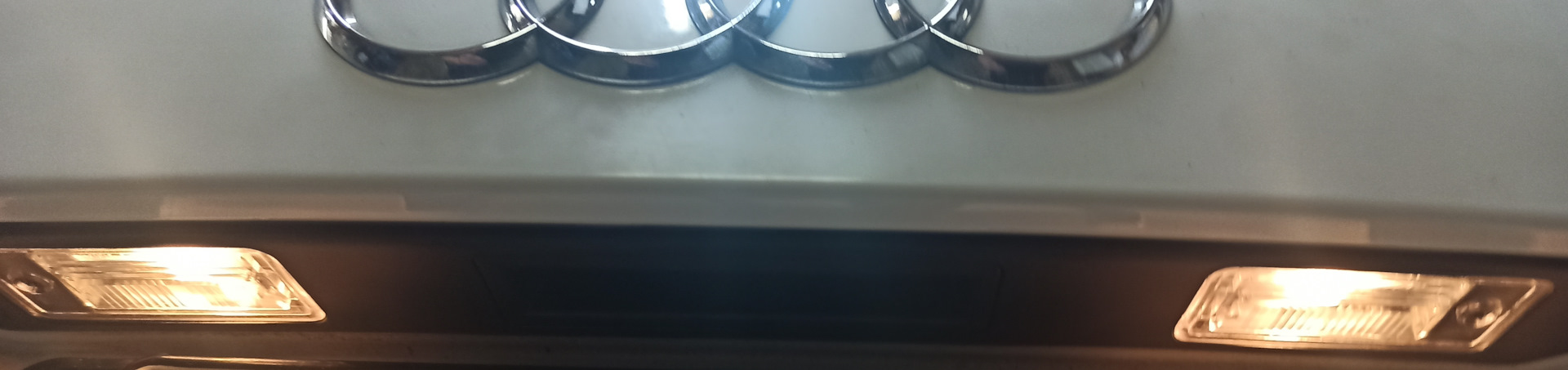

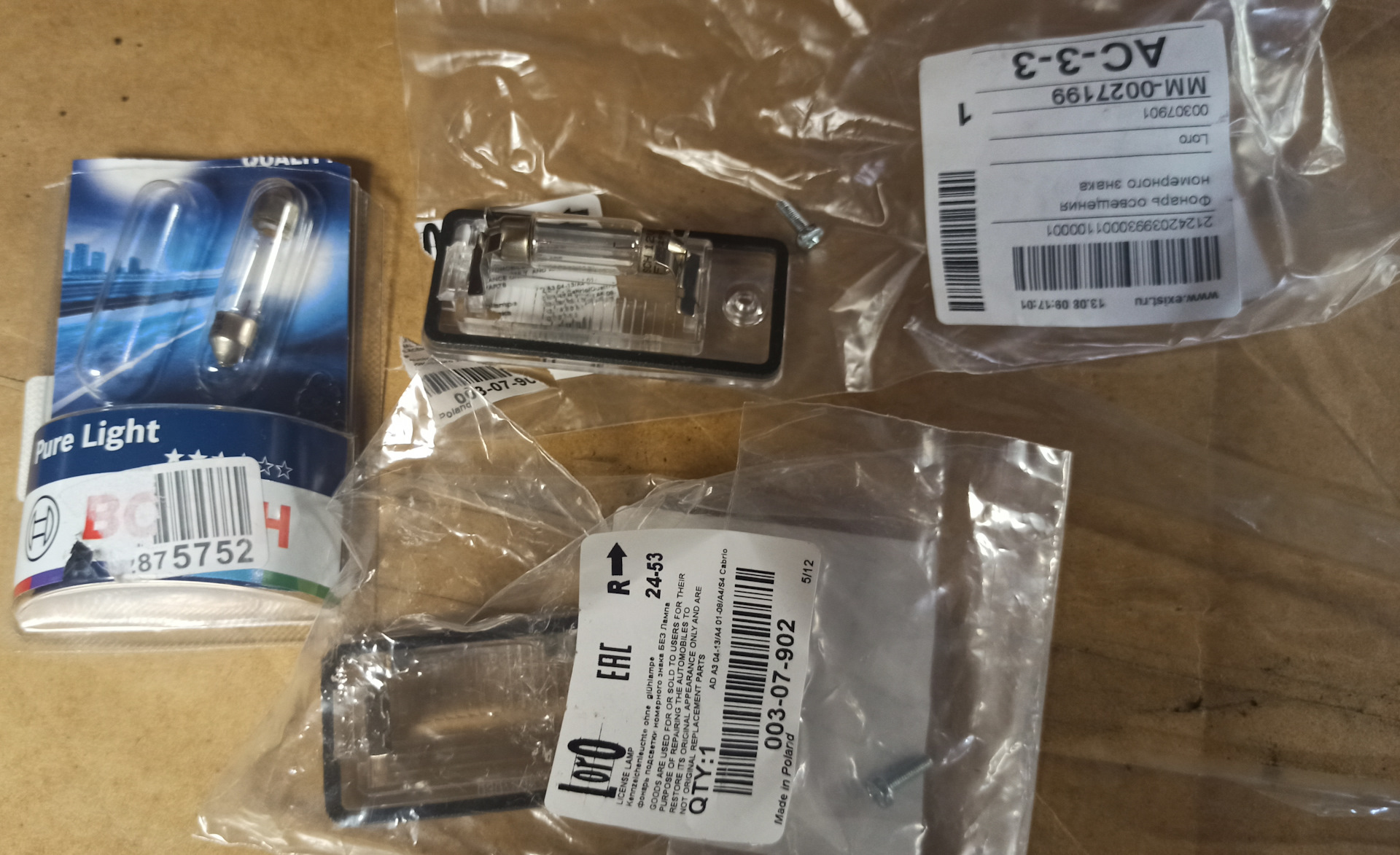

Ну и по мелочи, принципиально против диодов, поставил аналоговые лампы и новые фонари подсветки заднего номера, не оригинал но вполне достойное Польское качество).

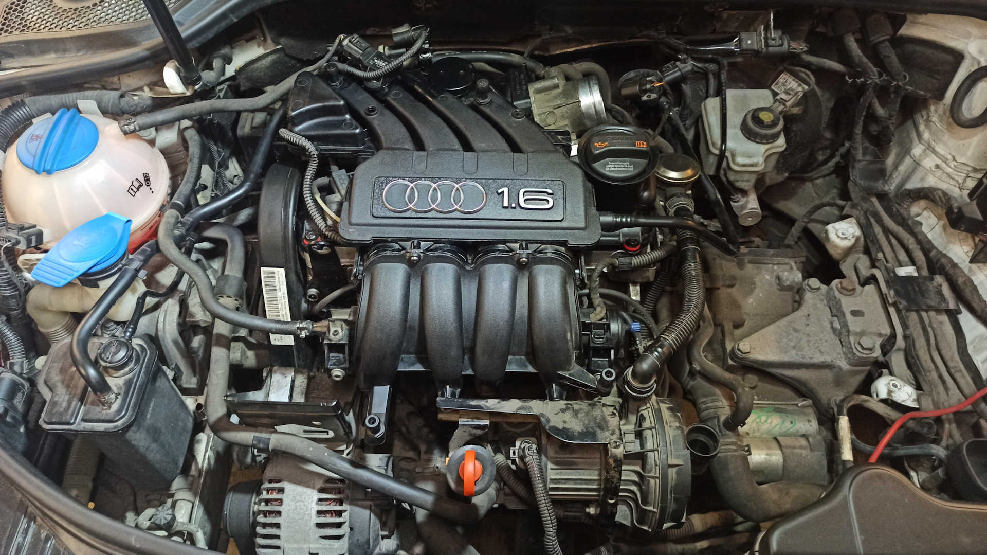

Заодно отмыл подкапотку, промыл ДЗ и провел проводку передних ПТФ, но об этом подробно в следующей записи. По номерам и деньгам вот что вышло:

Планирую замену прокладки клапанной крышки, надеюсь состояние будет лучше, чем у тебя. Меняю масло каждые 5000км. Как вскрою скину фото тебе.
