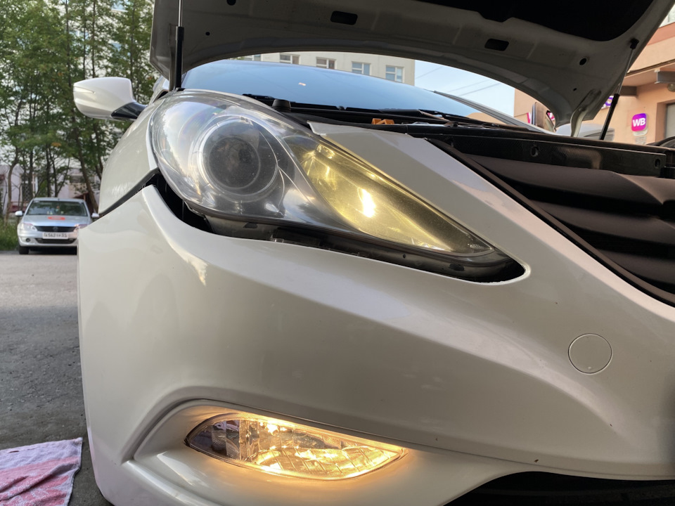

Год назад сменил ПТФ со стороны водителя, так как в него попадала и накапливалась вода. После замены сразу была видна разница с пассажирской ПТФ (она была сухой но отпескоструенной). теперь же и в него стала попадать вода. МЕНЯЕМ!

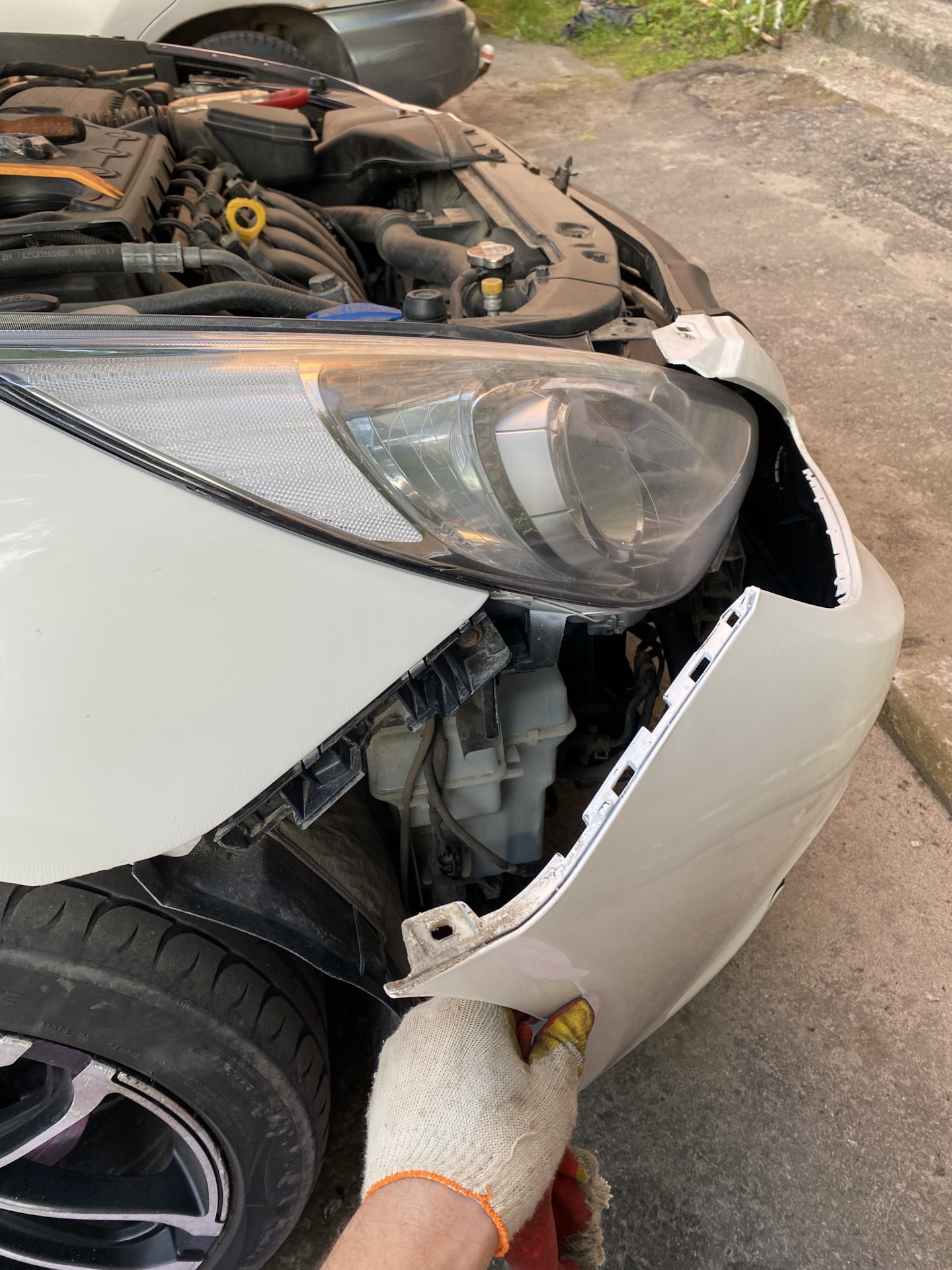

Подлезть к ПТФ со стороны пассажира уже сложнее, нежели к водительской, так как мешает бачок омывающей жидкости, потому придется немного отстегнуть бампер.

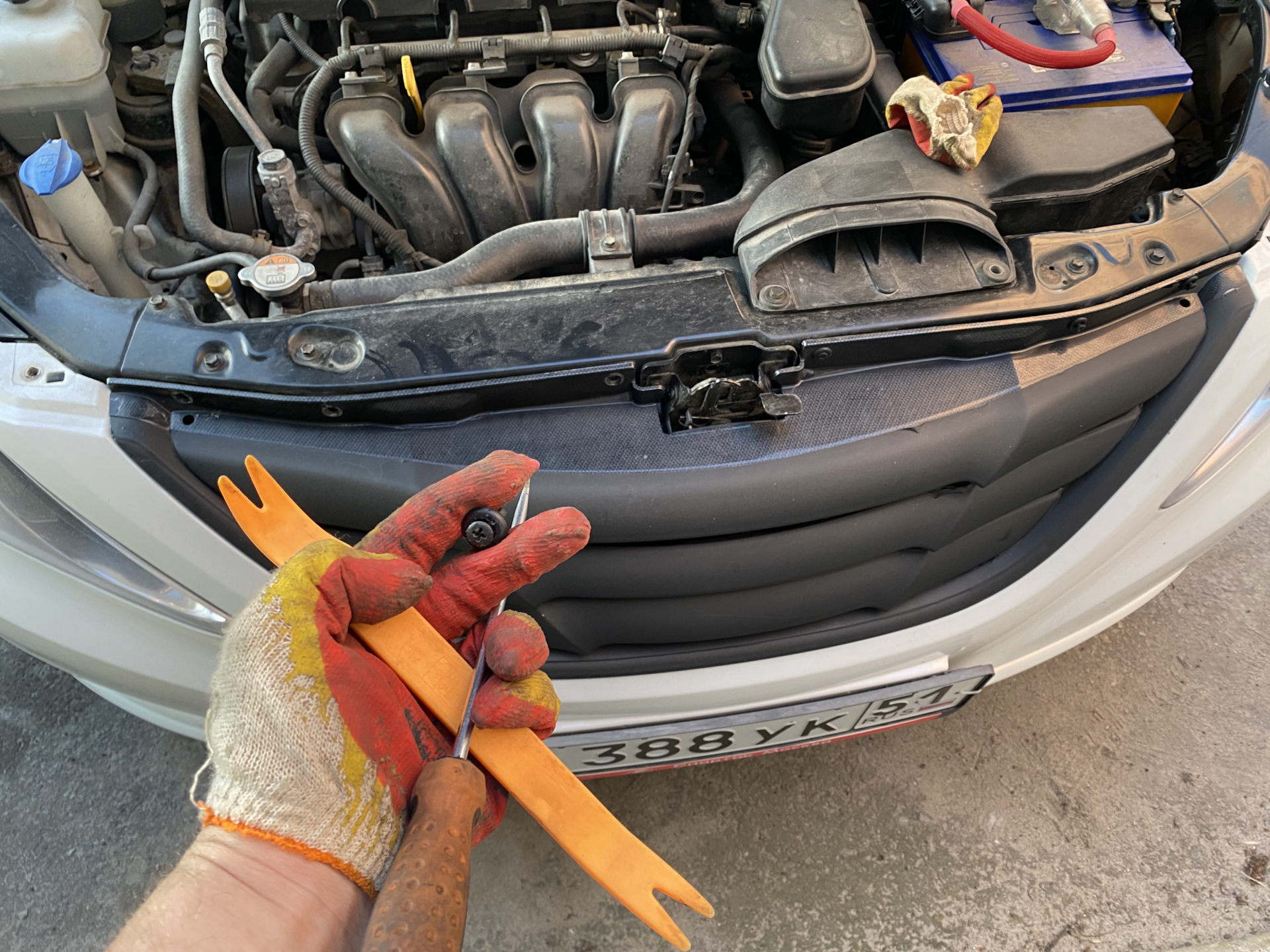

Для начала открываем капот.
И вынимаем все пластиковые клипсы с решетки радиатора.

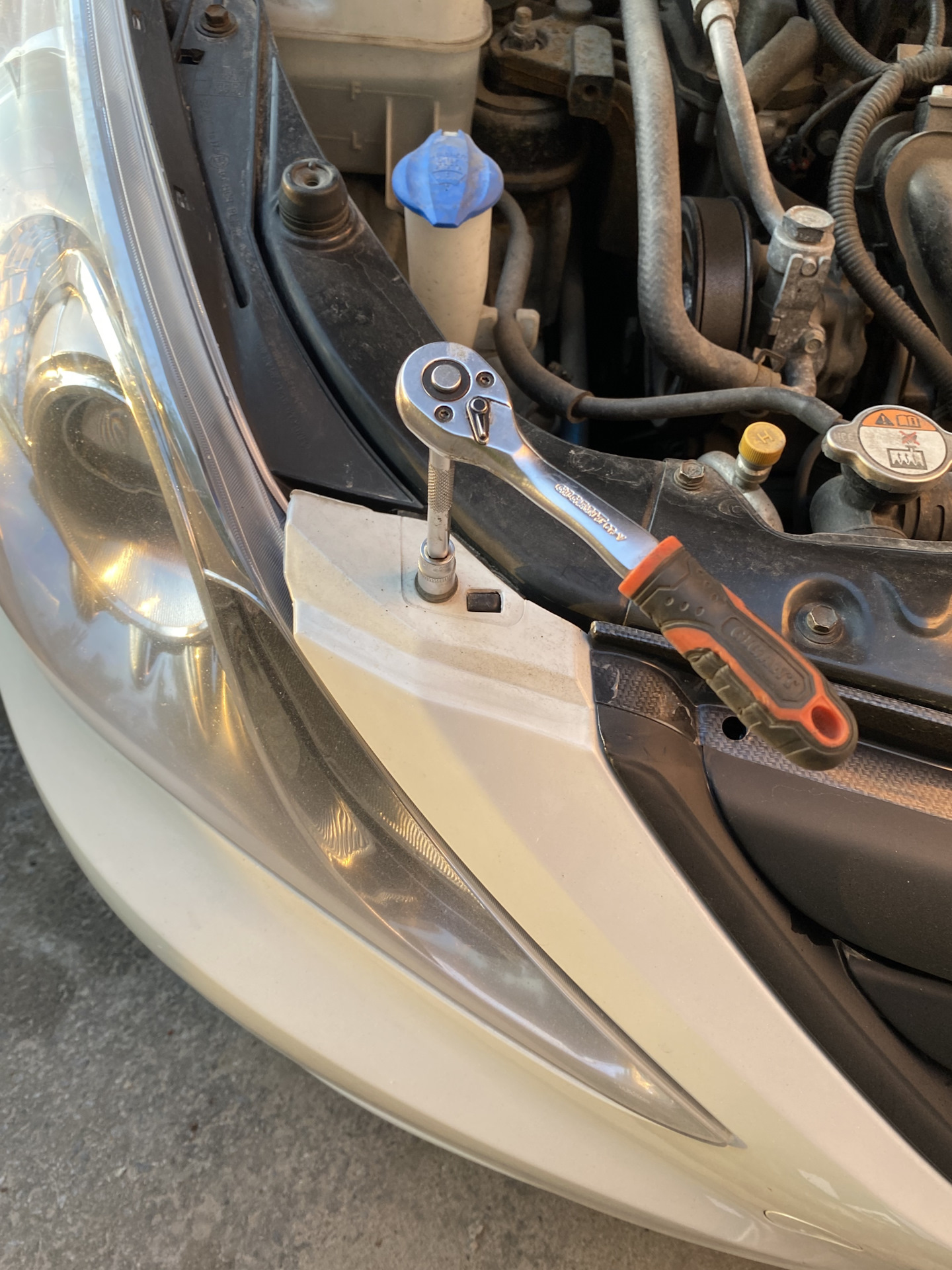

Затем выкручиваем болт крепления бампера к "телевизору".

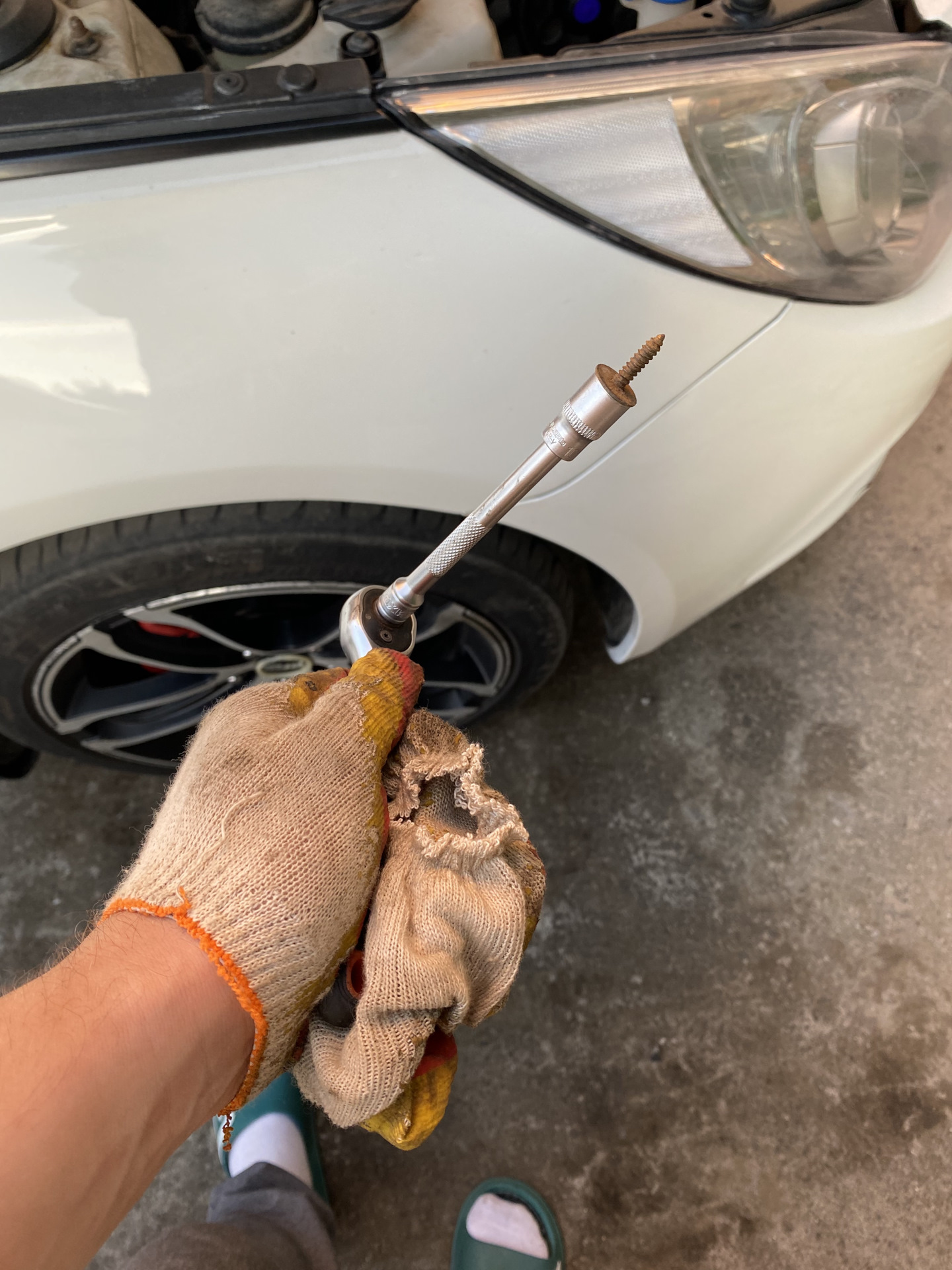

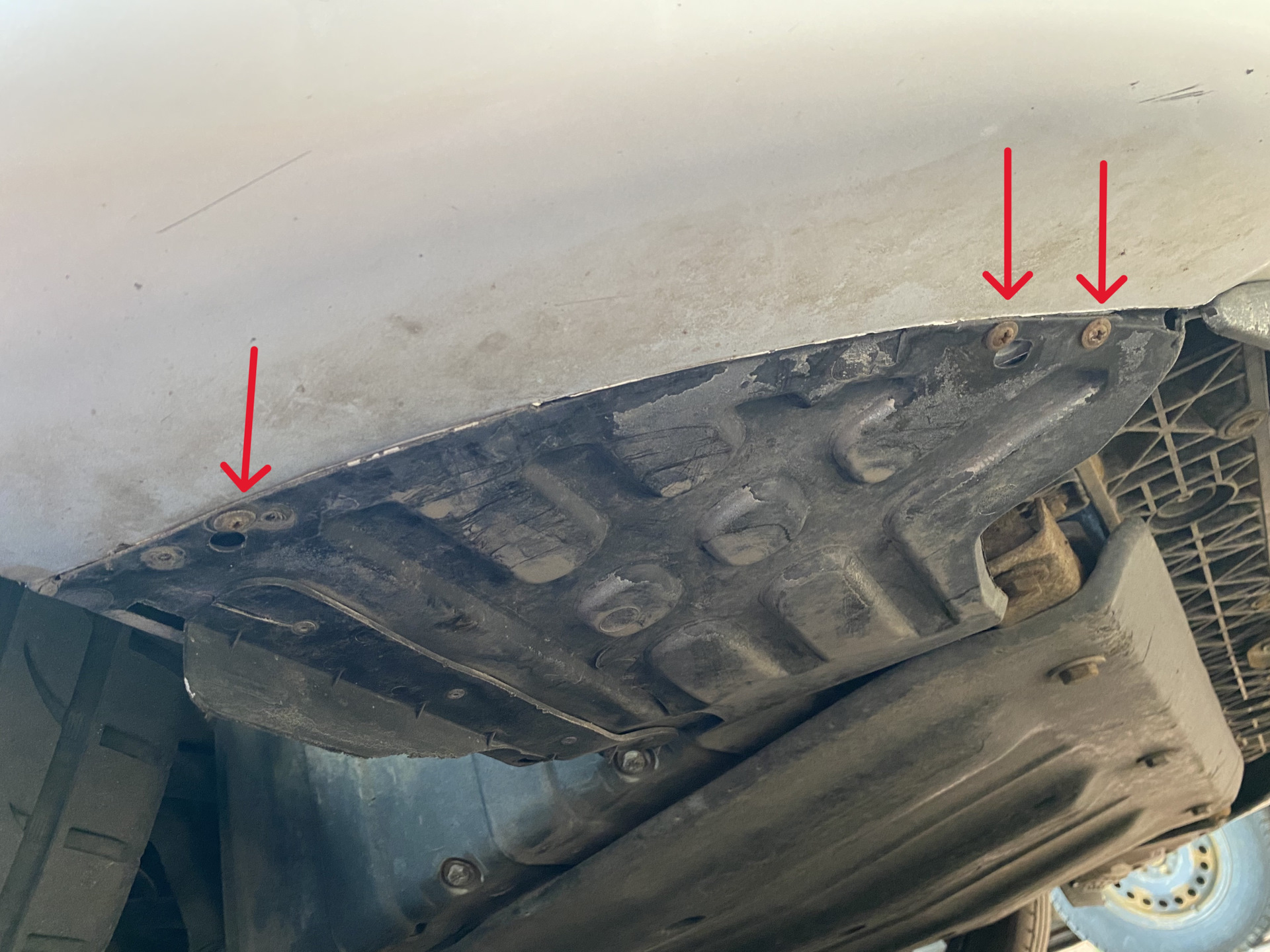

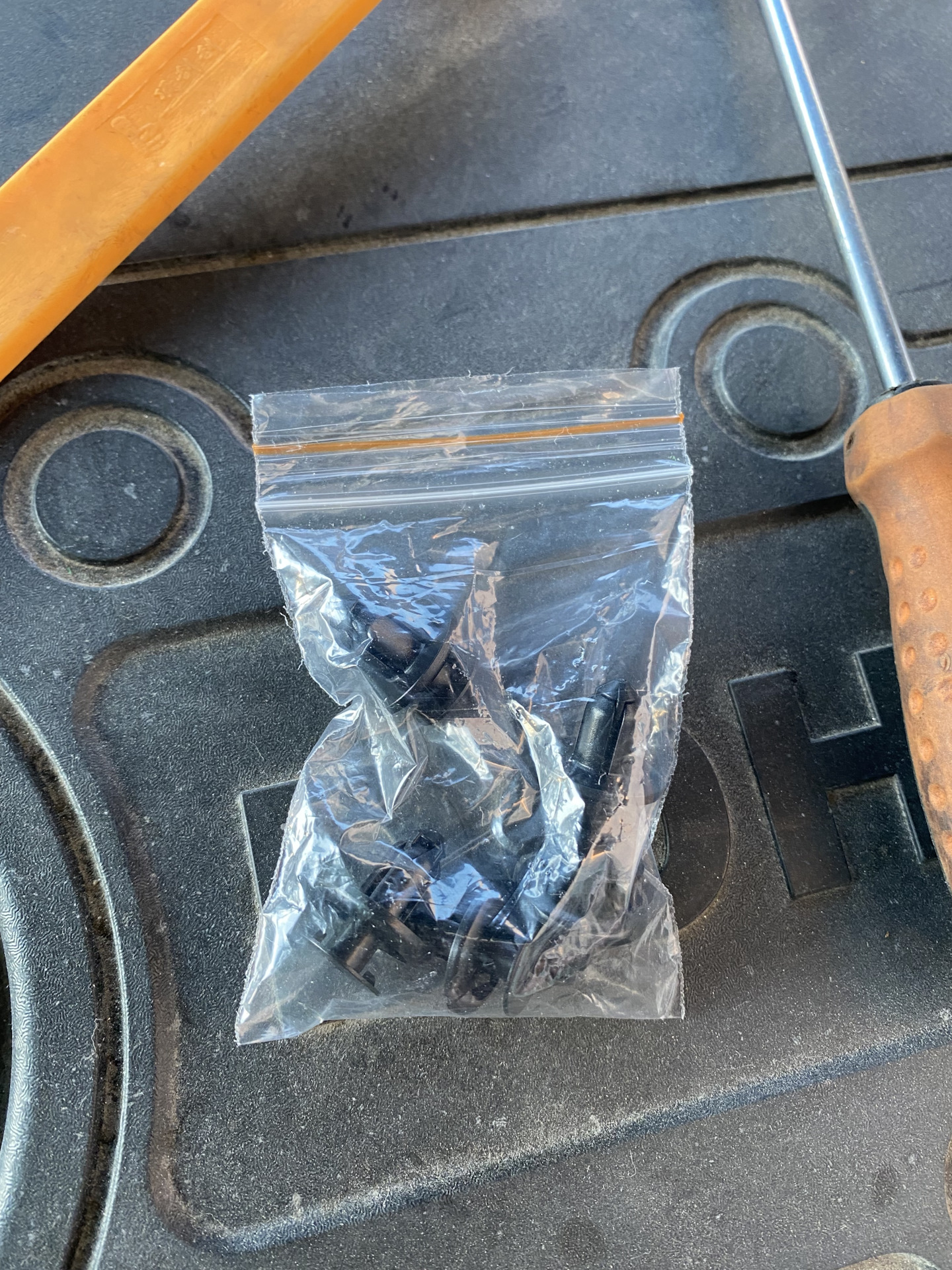

Далее ныряем под машину. Отсоединяем юбку локера от бампера. У меня она держится на саморезах. Их извлекаю и в урну. Так как купил необходимые клипсы.
А вот и собственно пакетик с клипсами.

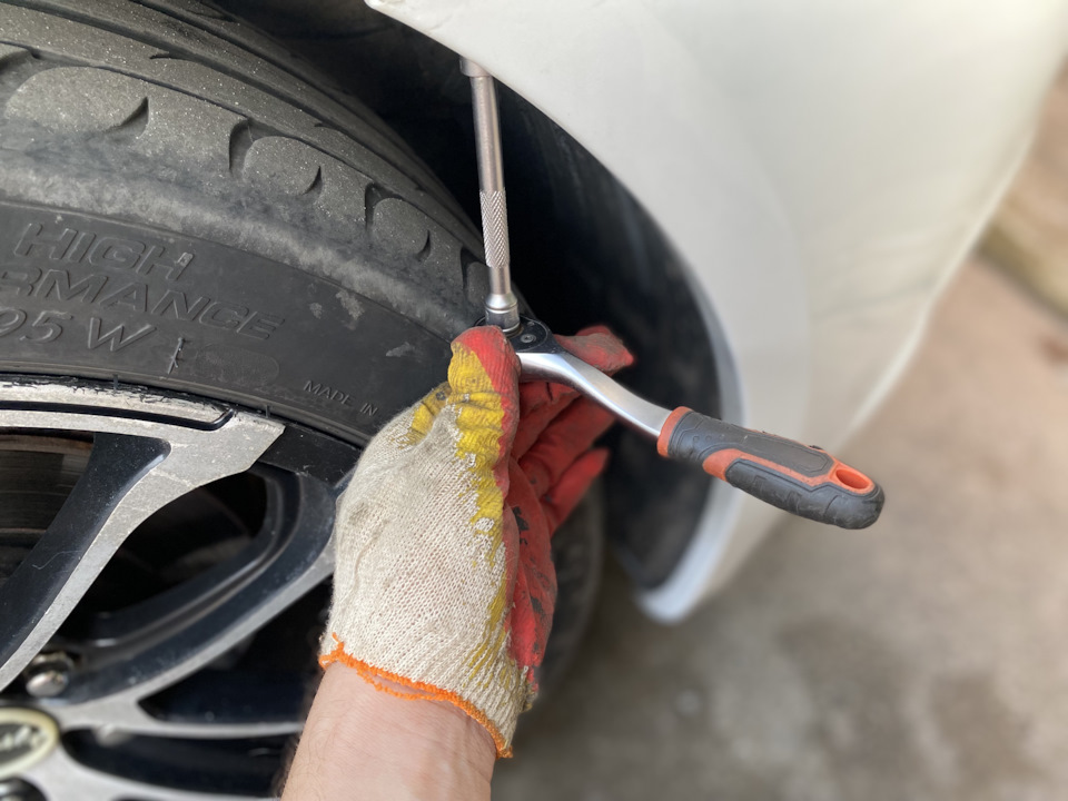

Осталось извлечь всего один скрытый болт в нише крыла.

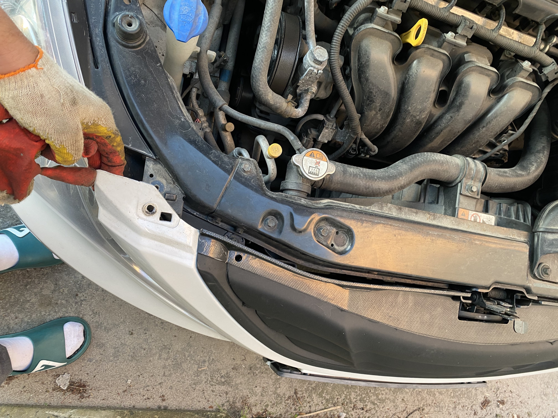

Теперь потихоньку тянем на себя все освобожденные элементы бампера.
Верхняя его часть:
И нижняя:

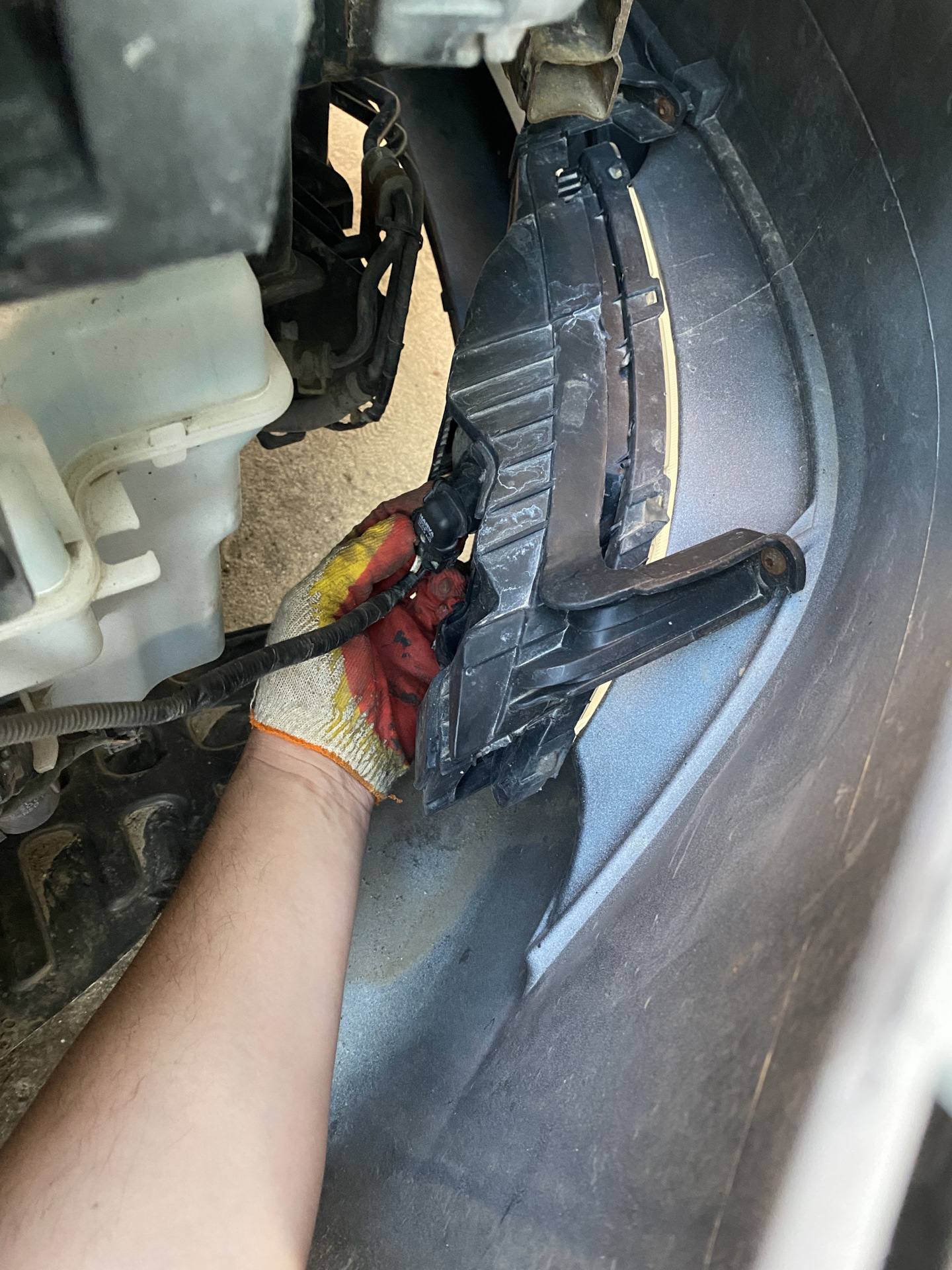

На данном этапе бампер можно смело, но без фанатизма оттянуть и добраться до ПТФ которую будем менять.

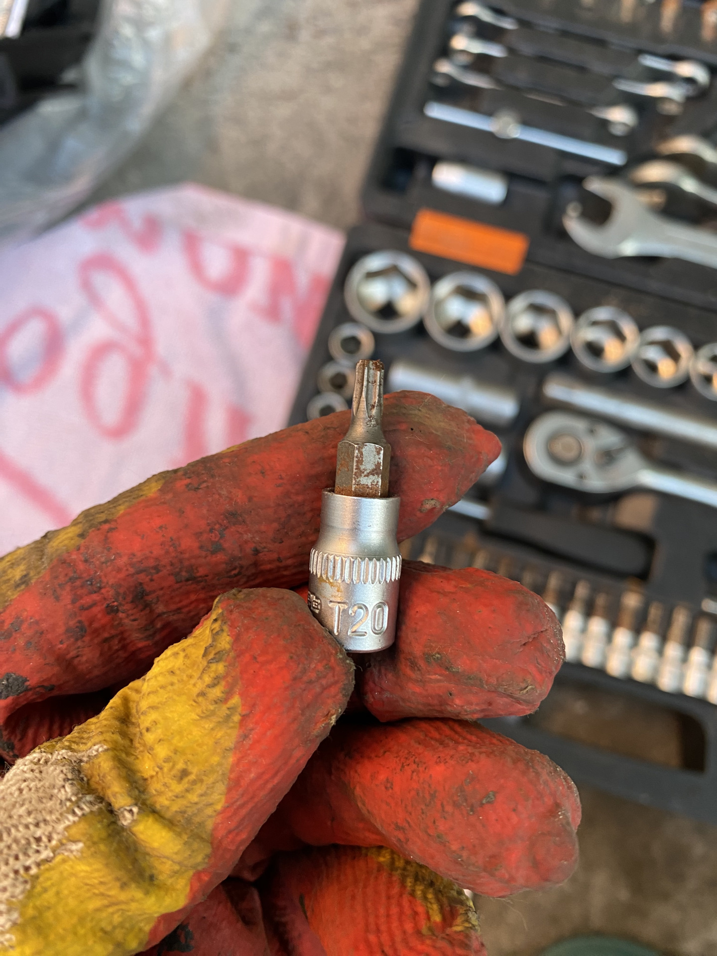

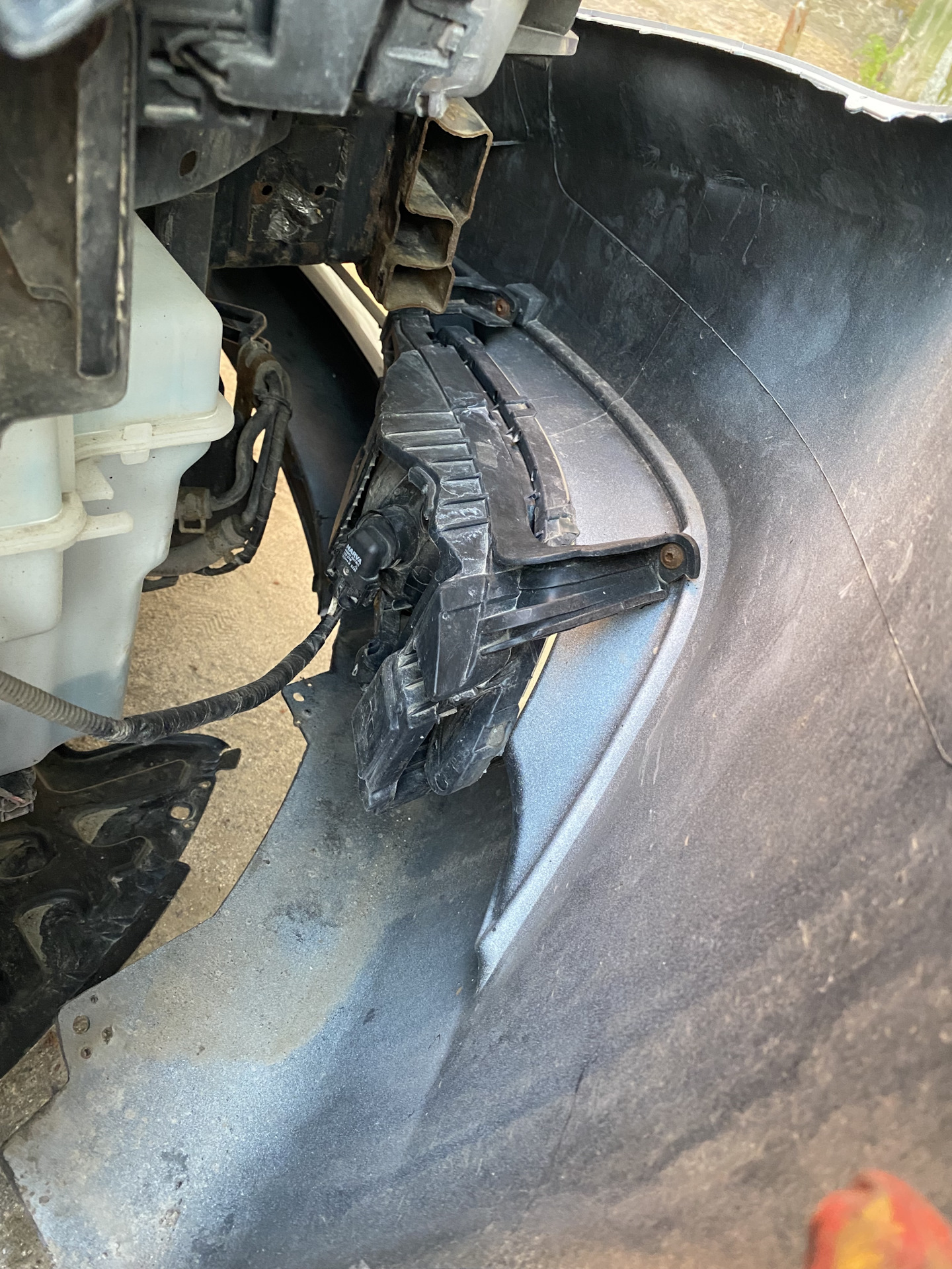

Ну что же, меняем насадку на головке. Ставим торкс Т20 (звездочка)
Вынимаем лампочку. Откручиваем крепления ПТФ (их 4), предварительно нанес проникающую смазку.

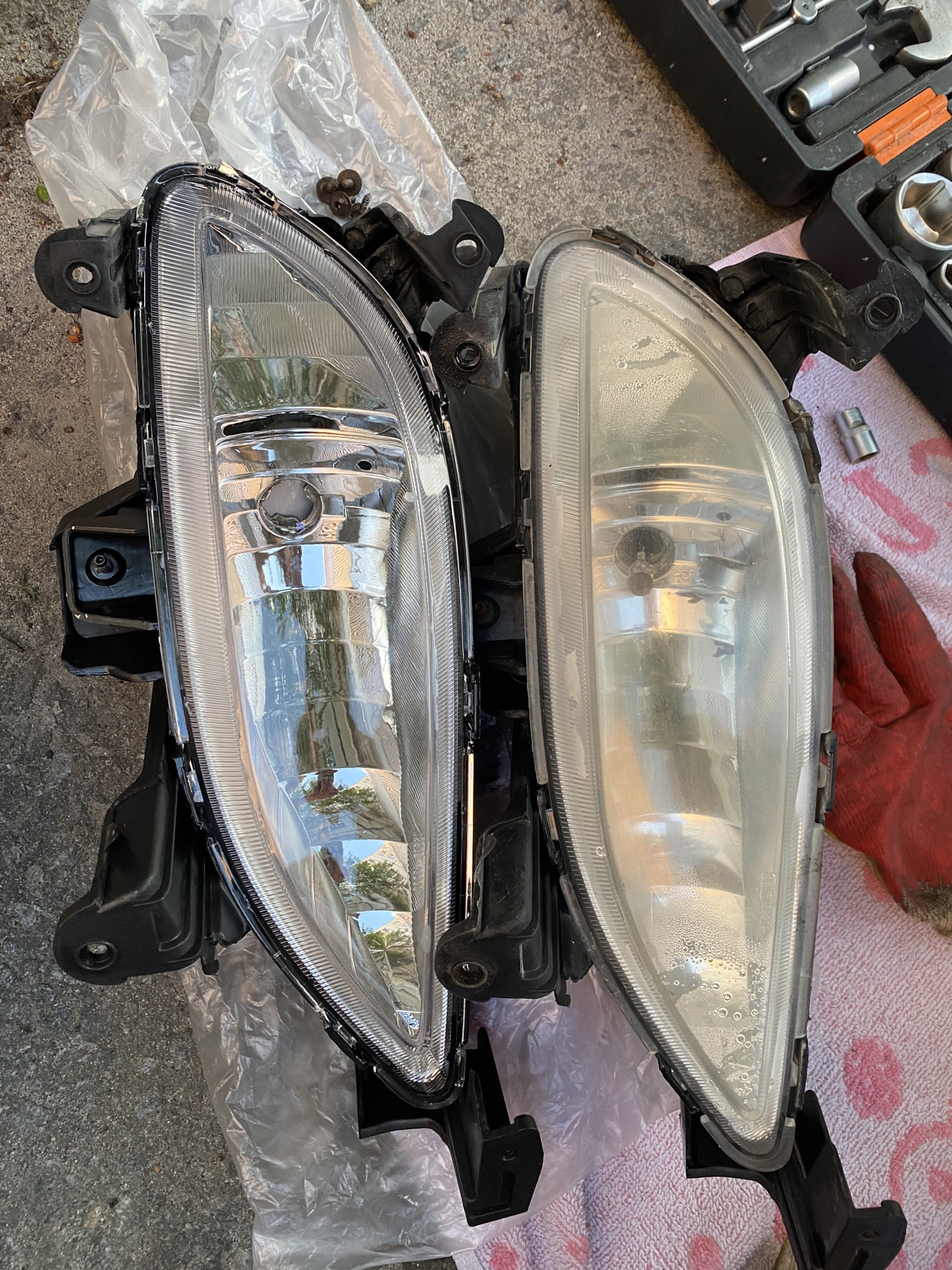

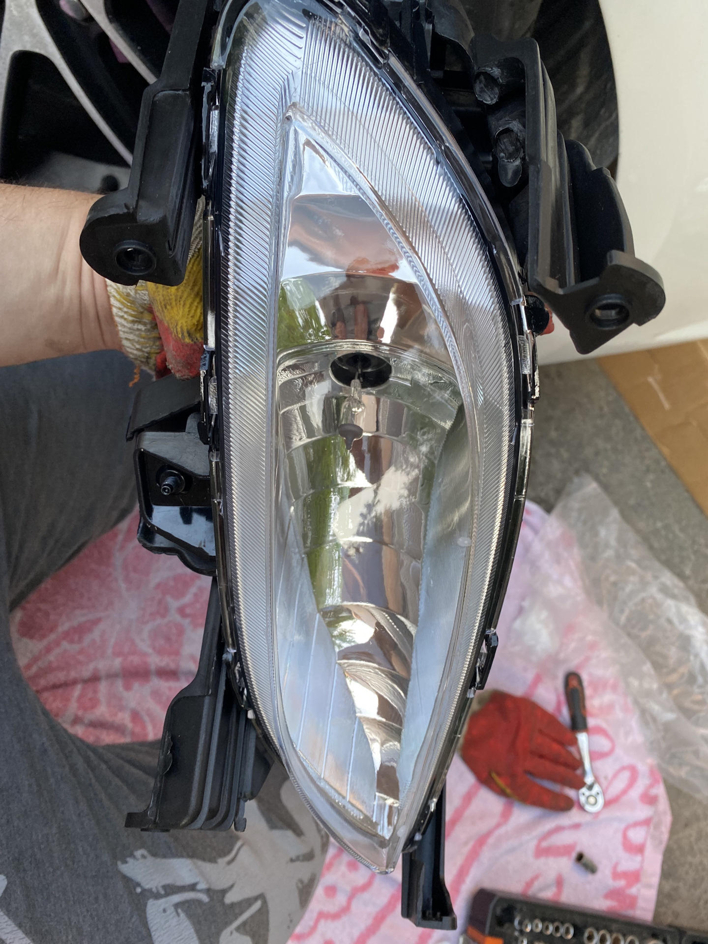

ПТФ снял без проблем. Сравним со снятой?
Новую ПТФ приобретал также на ОЗОНе за 1750 руб. Также перед установкой обклеил ее бронепленкой.
Обратите внимание, старая ПТФ уже накапливала воду и потела. Плюс — вся желтая от налета и пескоструя.

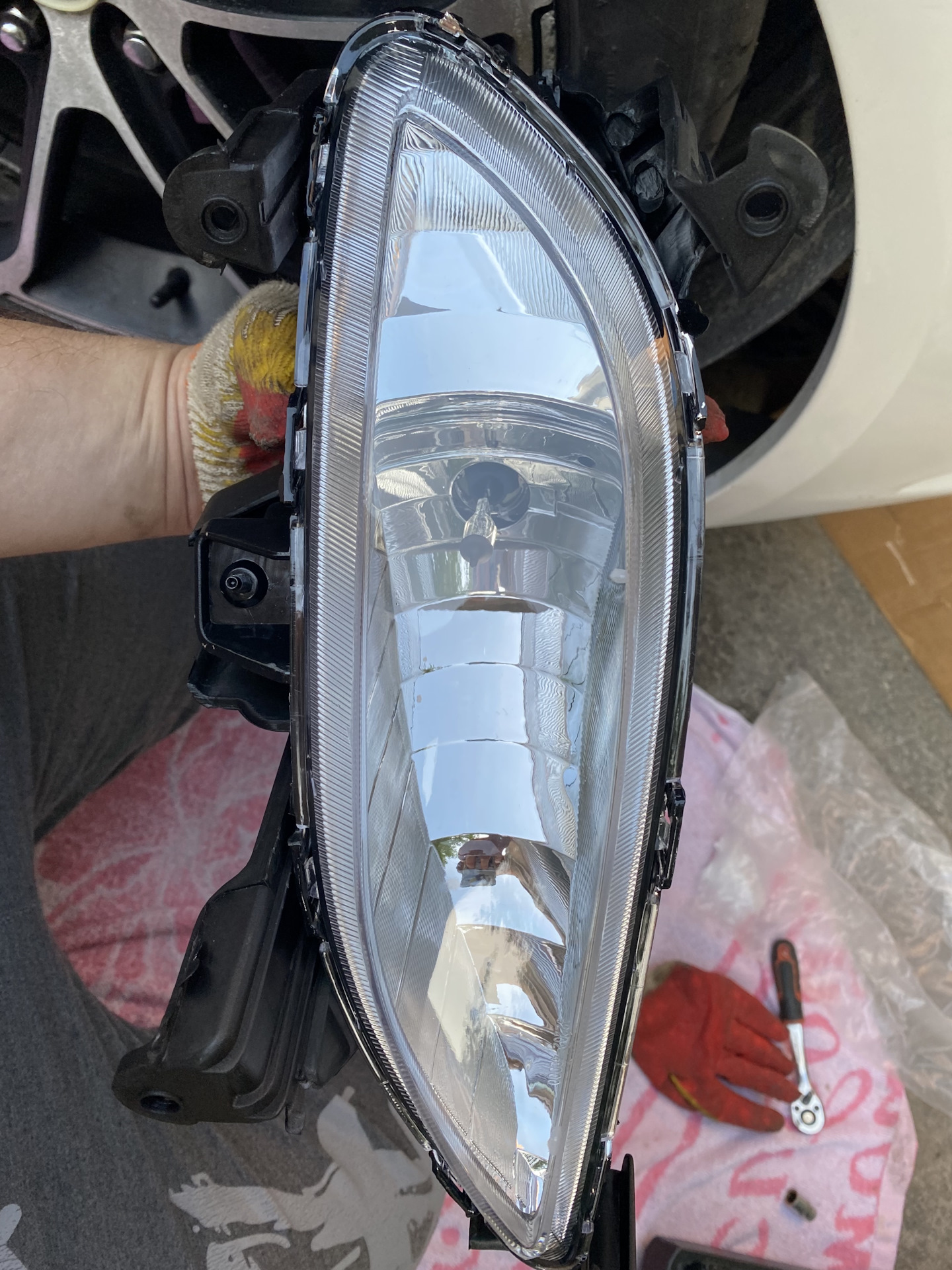

Еще парочка фото новой:
Внедряем новую ПТФ на штатное место ( да, кстати, боковые места спайки стекла и пластика ПТФ я пролил затекающим герметиком) и проверяем её на месте:
Теперь возвращаем на свои места все точки крепления. Радуемся)
