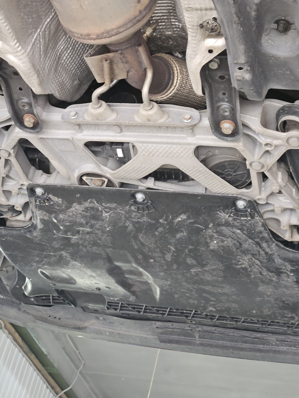

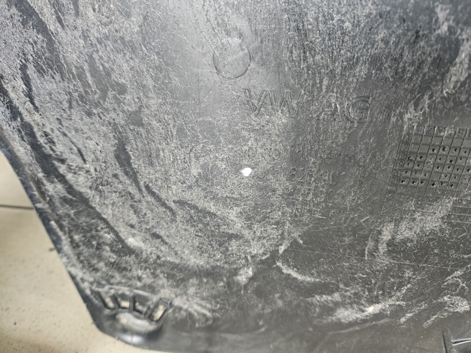

Установил OEM защиту с прорезью под охлаждение коробки вместо пыльника, защиту без повреждений оказалось найти не так то просто, то цена космос, то на фото одно, в жизни другое.

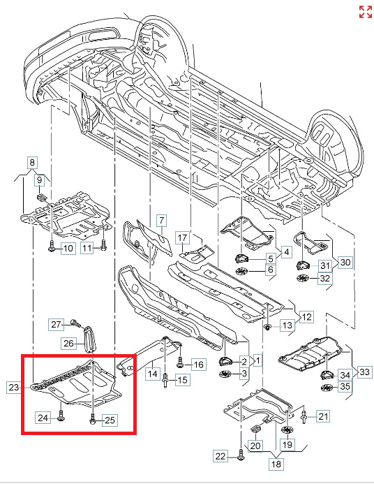

Необходимые ЗЧ:
Защита двигателя композитная 3Q0825901B (7000р. БУ) — 1 шт.
Кронштейн защиты левый 5Q0825921 (841р. новый) — 1шт.
Кронштейн защиты правый 5Q0825922A (810р. новый) -1 шт.
Болт крепления кронштейна к кузову M8x30 N10574702 (47р. новый) — 2 шт.
Болта для крепления защиты M8x25 N0195307 (67р. новый) — 7 шт. (4 шт. для крепления защиты к кронштейнам, 3 шт. для крепления защиты к подрамнику). В оригинале идут M8x20 WHT000729A (208р!), но они стоят прям дорого. Как итог N0195307 подходят без проблем.
Итого ЗЧ: 9214 р., работа 1500 р.

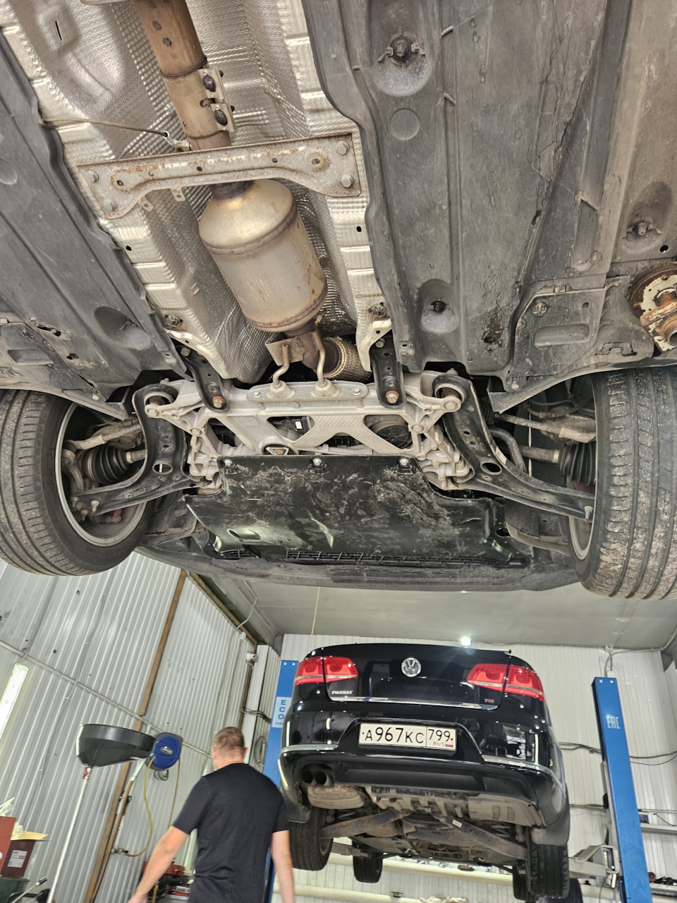

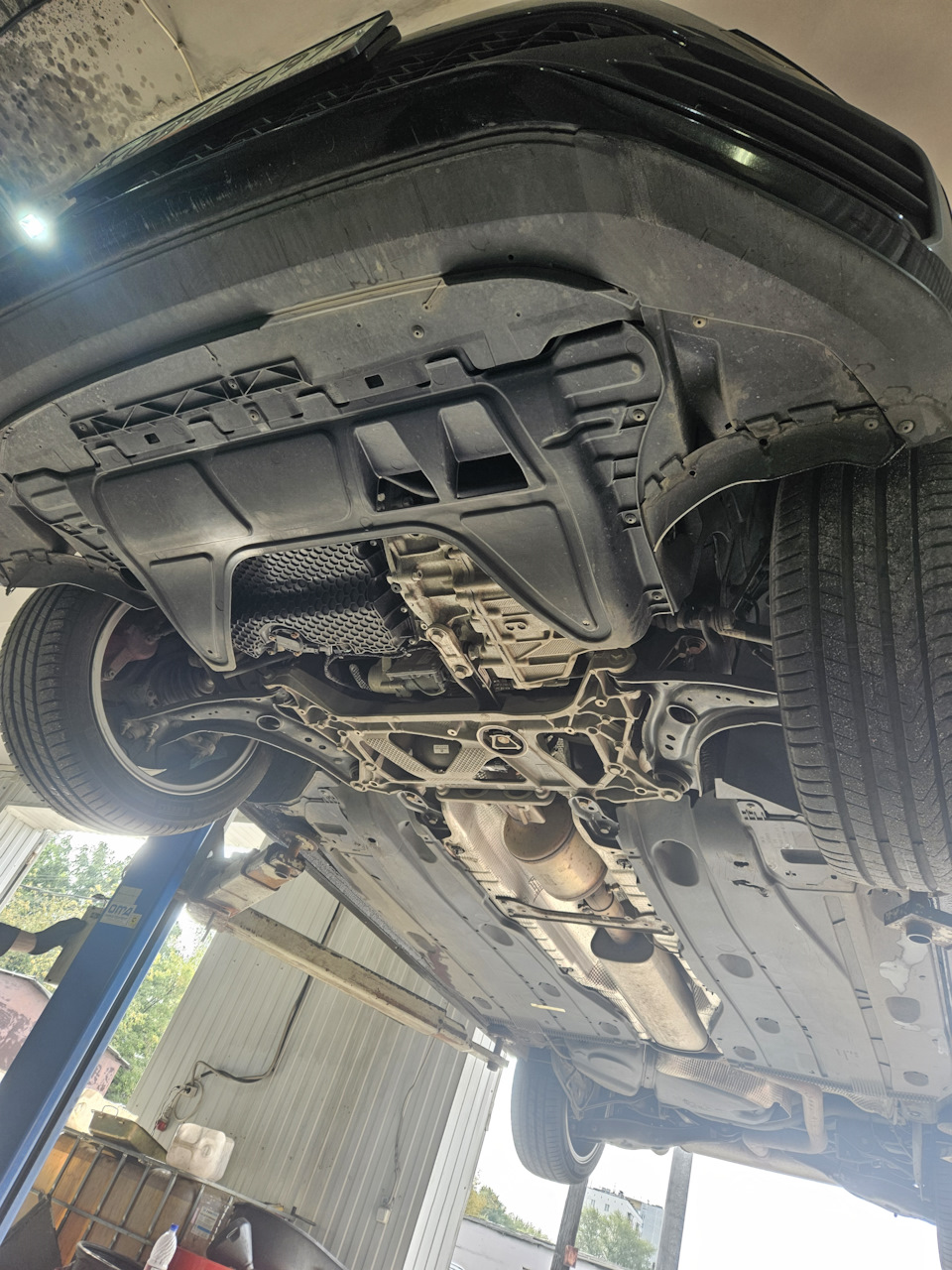

Установили без снятия бампера, нужно немного отогнуть подкрылки. Пришлось конечно изогнуться, но в любом случае это легче и быстрее, чем скидывать бампер. Управились за пол часа.

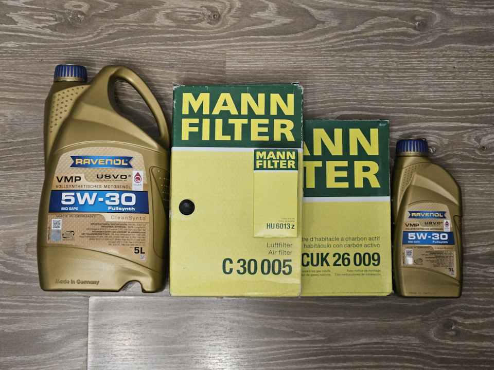

Попутно сменил еще дилерский Aral 0W-20 на Ravenol VMP 5W-30. Фильтра как обычно Mann.

Перед зимой проходил этот квест, защиту нашел в идеале рублей за 5, но доставка из какой-то глуши вышла еще 3. С крепежом натерпелся только, в автодоке отказы приходили по болтикам каким-то.
Поставить дилер смог только со снятием бампера (у Эрки вроде радиков побольше чуть, так что не осилили). На весеннем ТО поставил стоковую лайтовую, на осеннем снова подкину эту большую.
мне болты пришли за пару дней, защиту пришлось ехать вживую смотреть, за то выбор был обширный, лежала стопка из штук 30 на выбор))) порылся и нашел самую лучшую.
Я просто Авито по картинкам шерстил. Обколотого тьма, конечно. Но все сложилось.
Да я так же начал, но при вопросе "Точно без дефектов?" начинали сливаться, мол та на фото уже продана, есть другая немного со сколами и тд и тп
